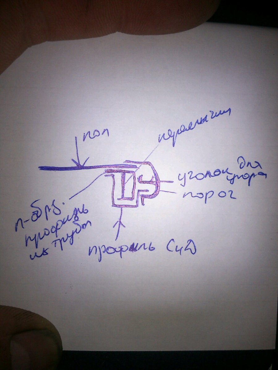

я ее(трубу 10х10) превратил в П-образный профиль с перемычками по открытой стороне ...сверху закрою СлавиИдемон)) коробом
из 3.5 сделаю каблуки и внутренние держатели лонжеронов
пороги у меня из 2.5 стояли.. но это слишком(
сапоги одной деталью из 3мм.

Вот вы нагородили... Всё проще можно. Короб из трубы(или замкнутый квадратный профиль из 2.5мм. Сечение примерно 100х100мм.Спереди стыкуется к сапогу.Сапог из 3мм,замкнутый сверху,из 2х частей.Крышка и всё остальное.Задняя часть короба стыкуем к заднему лонжерону...Перед сапога прикручиваем к подрамнику.Всё,силовая готова. Вешаем двери и привариваем стойки к коробу. Если стойки по ширине висят в воздухе,то привариваеи к коробу проставки из 2.5мм стали. Потом привариваем пол сверху к коробу.Пороги варим внакладку сверху и снизу к коробу. Внутри порога делаем продольную перемычку из 1.5мм.
Пороги варим с повешеными дверями....и контролируем зазоры. Всё.....
П.С Сапог делал без продольного шва . Гнул сразу на всю высоту. Сразу вваривал закладные гайки под лонжерон. Потом сапог закрывал крышкой из 3мм.
Реакции: Sazia и Зубр

не городил...я оставил трубу на месте с приваренными к ней стойками...просто обрезал одну сторону, т.к. СиД короба на нее не лезут ..они 90 мм
