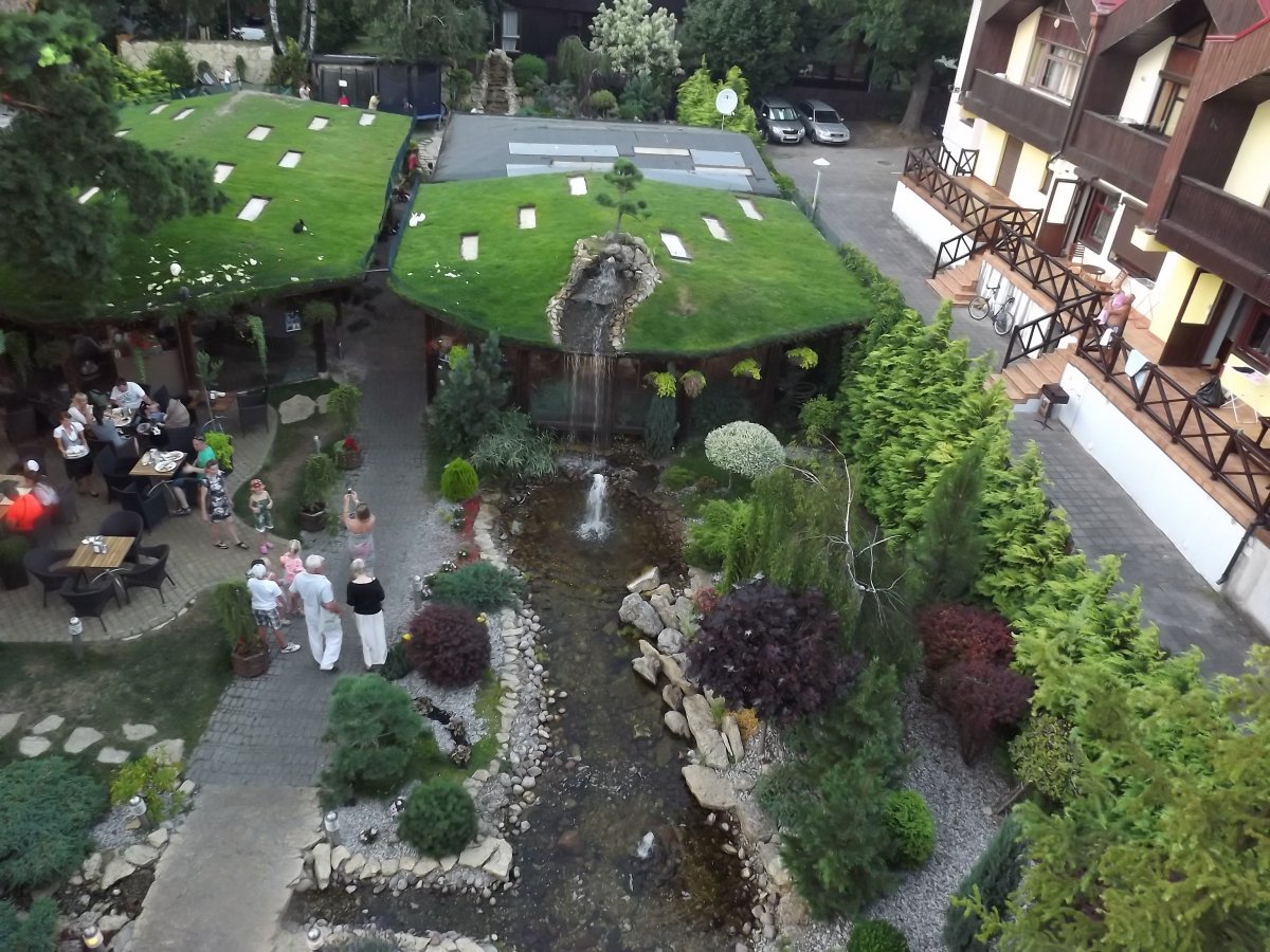

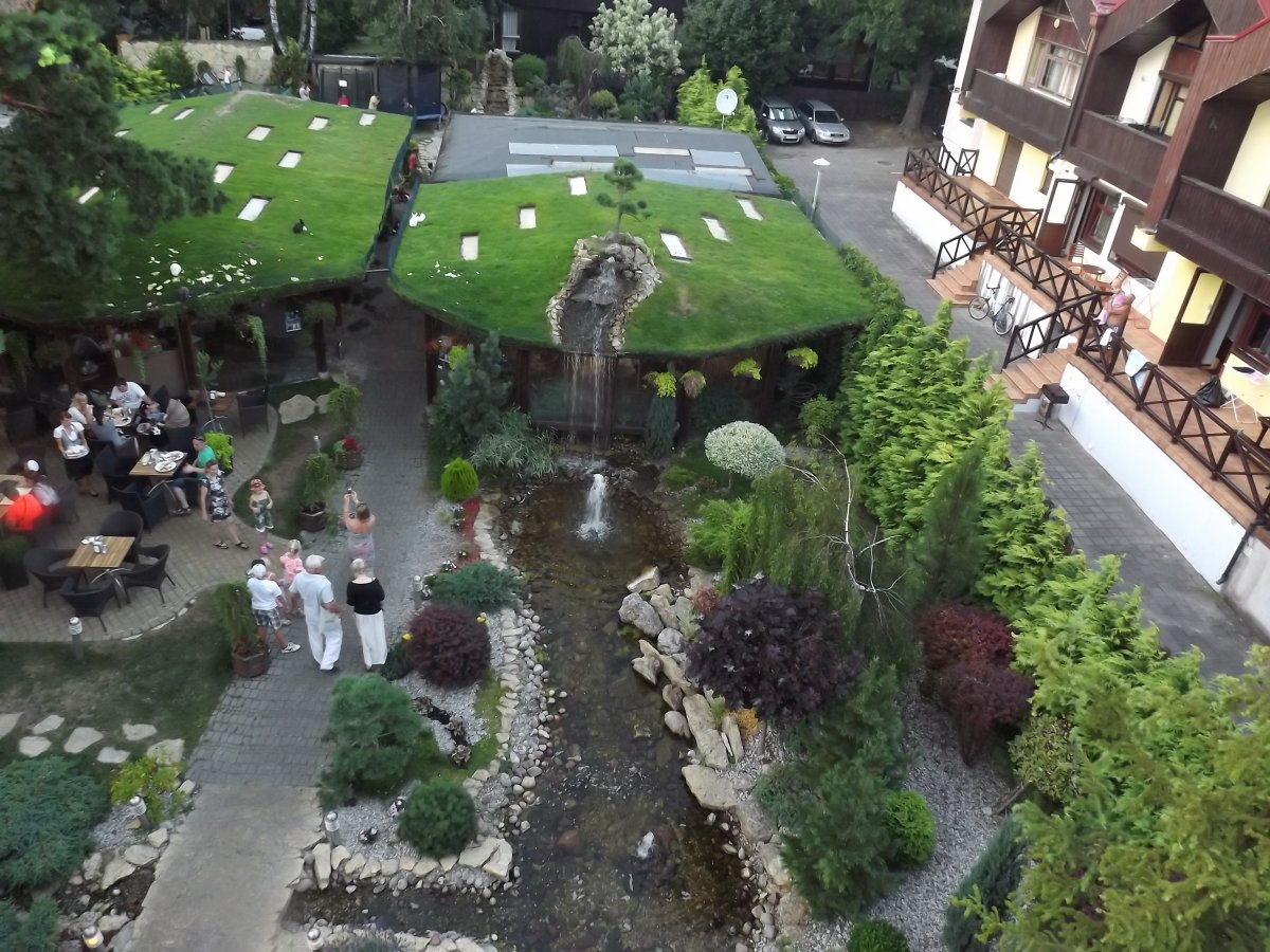

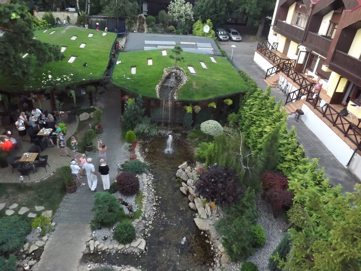

Вот такое в Паланге.
Реакции: TUNER
16 141
9 800
Климат немного другой, мансарда под крышей лучше, просто врезать окна в крышу и будет еще один этаж .
9 136
9 401
в паланге климат не очень ))) там море ) и снег ) и летом выше 25 нет температур )... а зимой до 30 мороза )

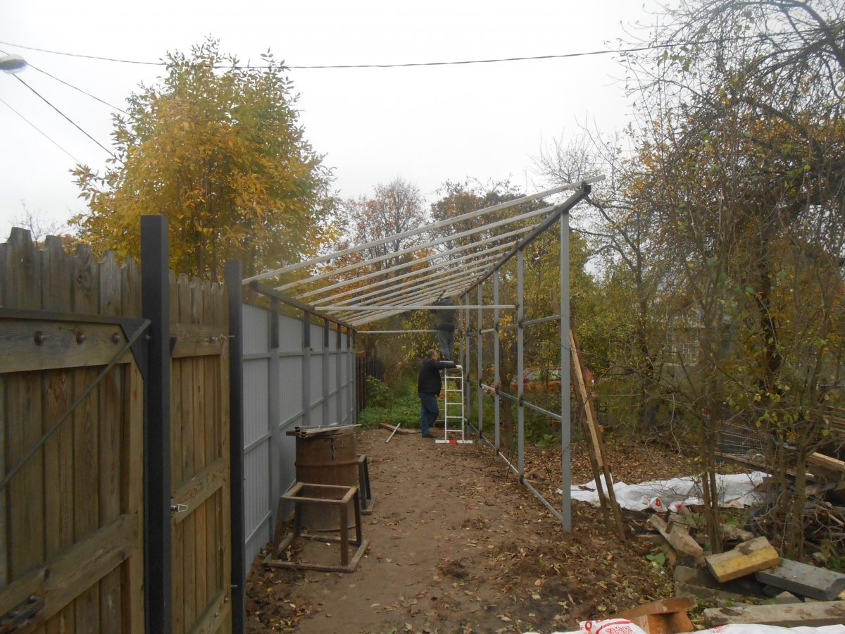

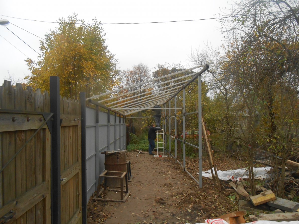

Пока вытащил в отдельную тему, там видно будет. Заодно и пара фоток моего безобразия, гараж, чтобы жить, и навес, чтобы хранить)
Посмотреть вложение 78855 Посмотреть вложение 78856
Классный гараж! Такой на моём участке наверно не влезет))
9 136
9 401
от забора до забора ))) можно ворота с двух торцевых сторон сделать )

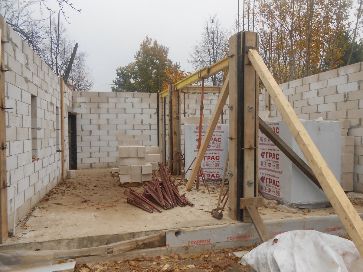

Лето в этом году выдалось очень удачное. Кое что сделал в бане. Надеюсь осень тоже порадует. Но основное внимание уделяется расширению жилплощади, поэтому к победке практически не подходил за все лето.
Какая площадь дома получилась?
Цокольный этаж запланирован?
Почему гараж в цоколе не предусмотрен? Грунтовые воды?
Дом по осям 12х12, толщина стен 400 мм., соответственно внутренний размер получаем 11,6. Отминусуем 400 мм. несущей стены, которая посередине, и получаем две половинки 11,6х5,6, пока без штукатурки. Итого общая площадь 390 квадратов.
Цоколь-подвал не планировал, у многих у кого он есть мучаются с водой.
У меня не праздный интерес, тоже сейчас этим озадачен. И тоже без цоколя по этой же причине. Мне подсчитали возведение цокольного этажа по вложениям столько же, сколько 1,5 этажа.
Я запланировал гараж 60 кв.м. на 2 места.
Люблю из тепла в тепло...
