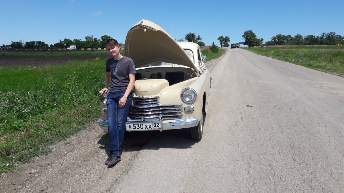

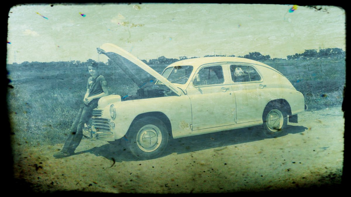

Не всё бывает так как хочется. Решили обкатать новый кардан (за что отдельное спасибо "Сапёр" и Манкус) выехали и всё было ок пока не появился стук в двигателе......сьехал с дороги и всё сердце Мечты встало.

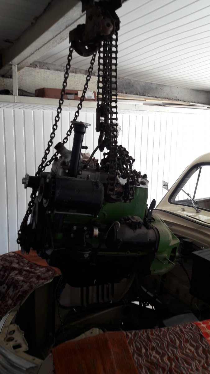

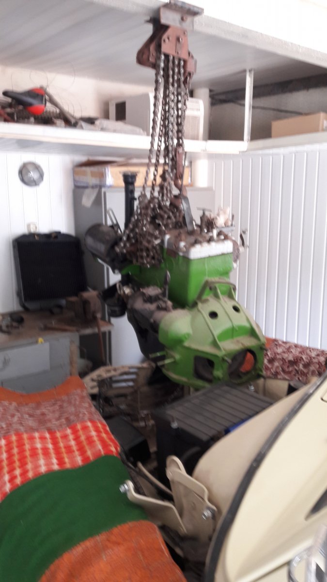

Причина остановки прозаична.....нехватка масла. С себя вину не снимаю.....но получилась неприятная вещ. В двигателе стоял щуп не от этого двигателя.....понял я это только сейчас когда начали разбирать двигатель донор. Сравнил разница 1,5см. Так что проверял уровень которого не было((((

Пробег почти 1000км. Каленвал и шатуны в метлом. Блок и поршня норм. Вкладыши и кооьца тоже на замену.
