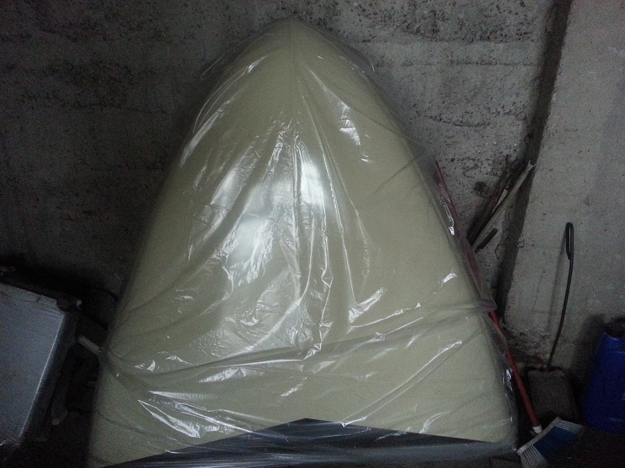

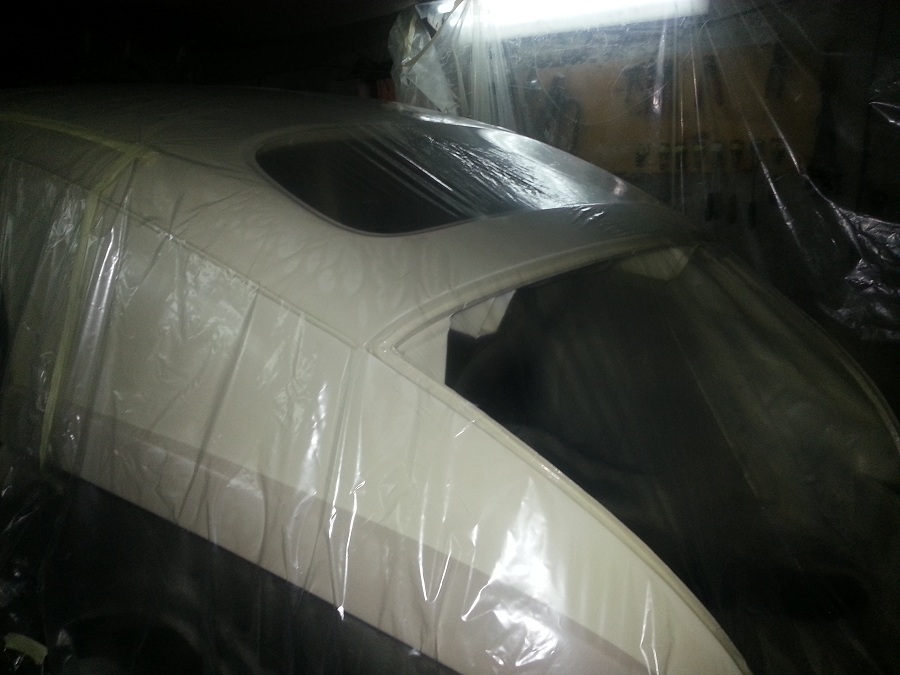

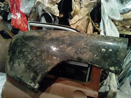

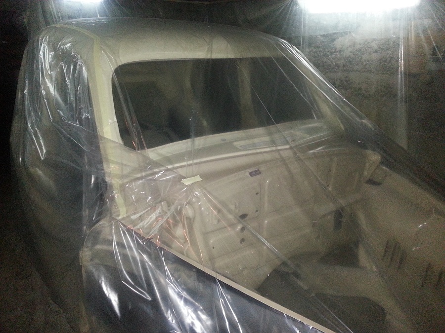

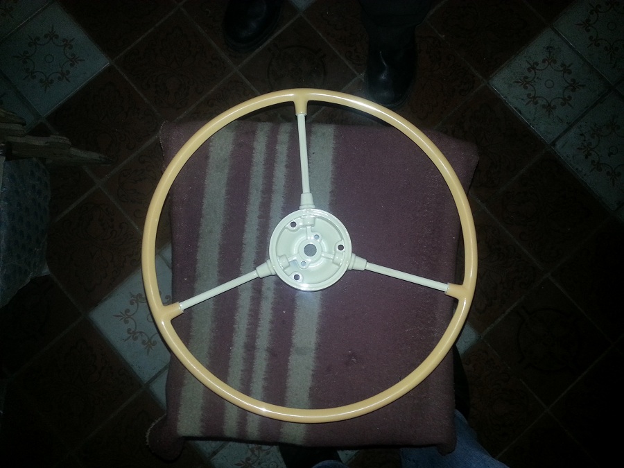

Скоро Новый Год......решил проведать "Мечту"....всё отполировано и упаковано....ждёт продолжения :wink:
ШУРИК.
16.10.2012
351
Минск.
:shock: :) Такого отношения к запчастям , я :wink: ещё не видел !

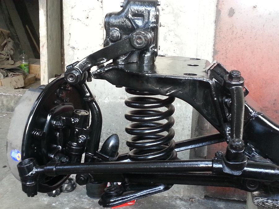

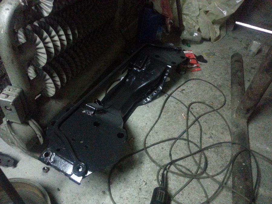

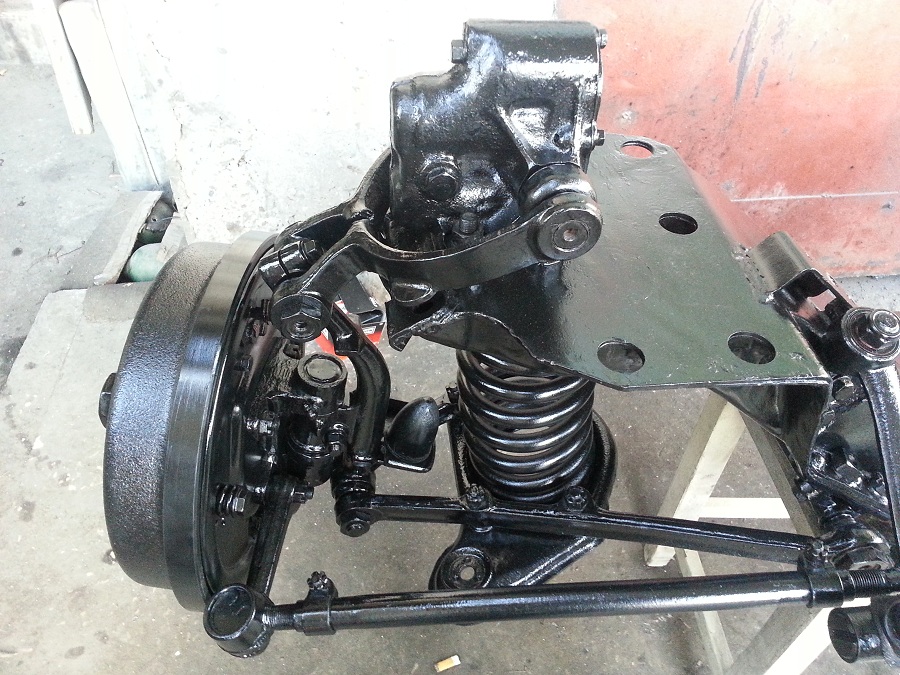

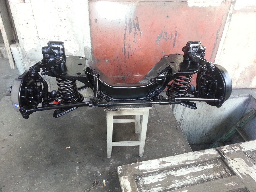

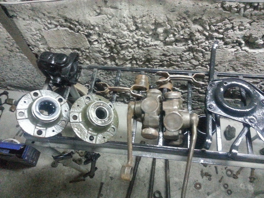

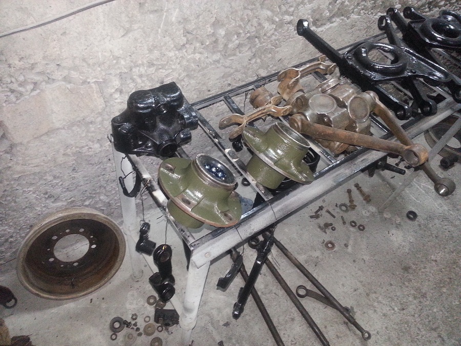

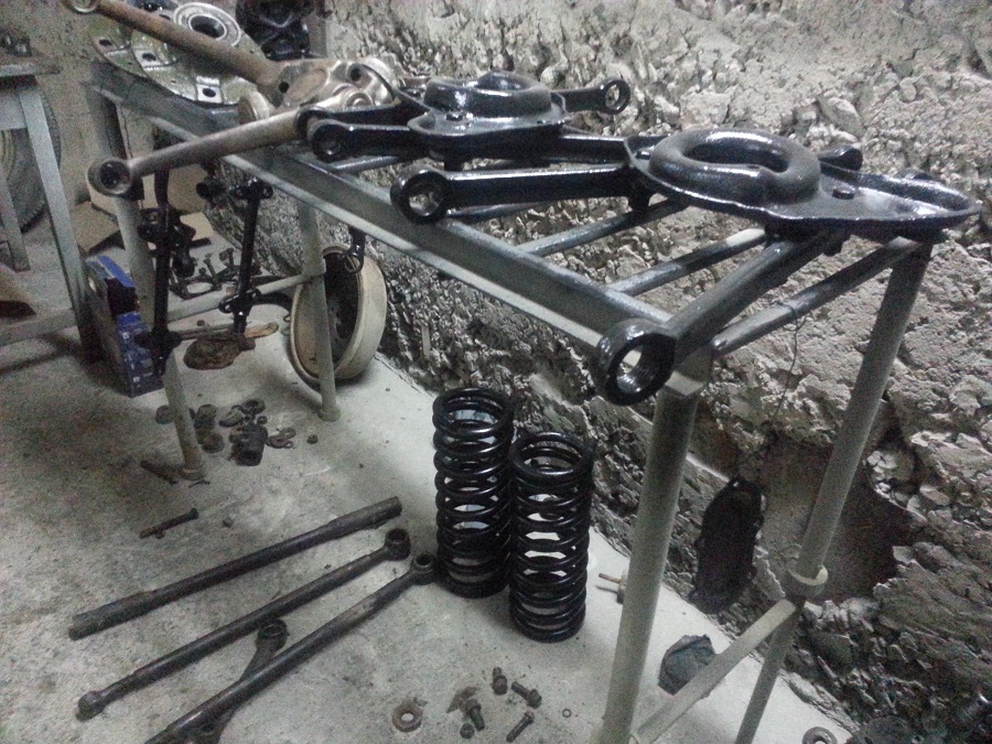

Пробежал месяц .....идёт процесс разборки, чистки и ремонта ходовой, рулевой и. т. д......
hippon
17.06.2010
938
Сергиев Посад
Хей! Амортизаторы перебирали? Получилось?
Anton_
23.10.2010
1 218
400
Россия, КРЫМ г. Керчь
www.drive2.ru
Перебрали...я думаю всё получится осталось подобрать правильные манжеты и огонь.....))
9 852
14 492
Почти как у ДеАгостини, только больше и лучше :D !
Выглядит как детали для победы от Деагостини 1:8 )))
Сперва так и подумал... особенно капот! Потом дошло что это 1:1 :mrgreen:
16 465
11 429
идеально сделано все..молодец :D

Исходя из советов на форуме я понял что при ремонте рулевого редуктора подходят сальники от уаза. Если не сложно дайте кто нибуть номера сальников чтобы заказать (в магазинах нет) :roll:

Danila сказал(а):
Мне кажется буферы амортизаторов забыли поставить
Жалко как( а такая красота получилась... Хоть на стену фотографию вешай...
5 963
а заглушка шкворня самопал или по ней дубасили от души?
-=bolt=-
19.09.2010
1 701
266
город-герой Волгоград
www.retro34.ru

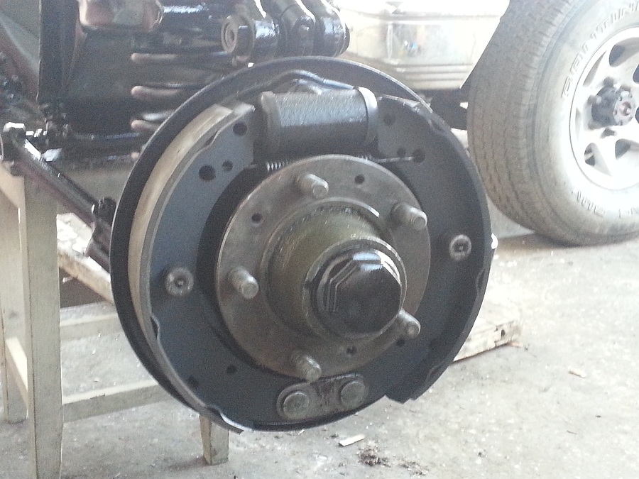

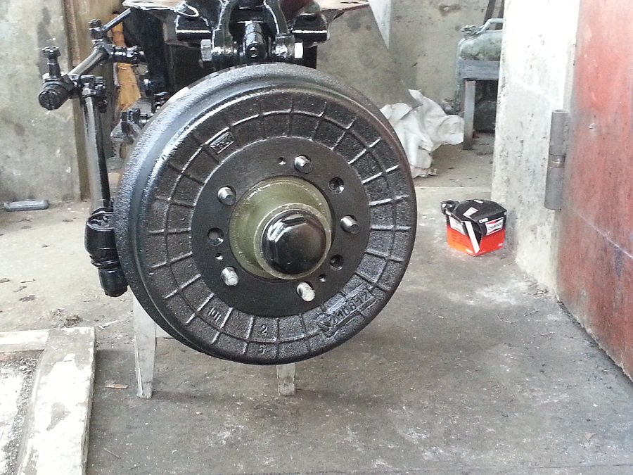

тормозной барабан судя по рисунку отливки и партномеру - от 21-й Волги? или я путаю.
Красиво все сделали. Подскажите чем и как красили???
Vlad163
23.06.2012
1 027
129
Самара
Подскажите, поворотный кулак менялся в сборе или какие-то детали на него(сухари в частности) подходят с чего-то современного: УАЗ, Волга?
