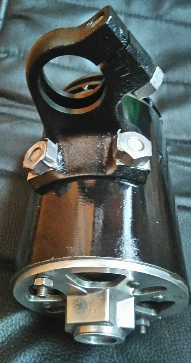

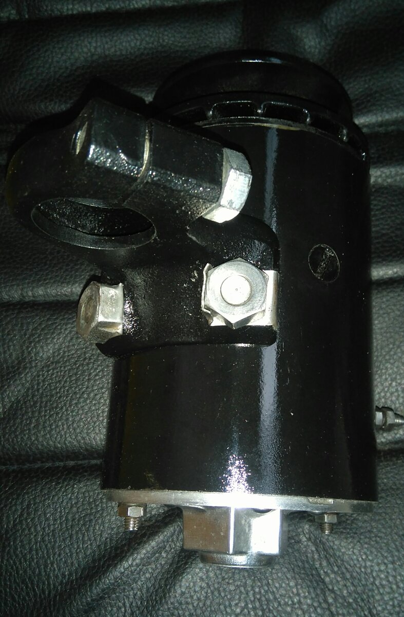

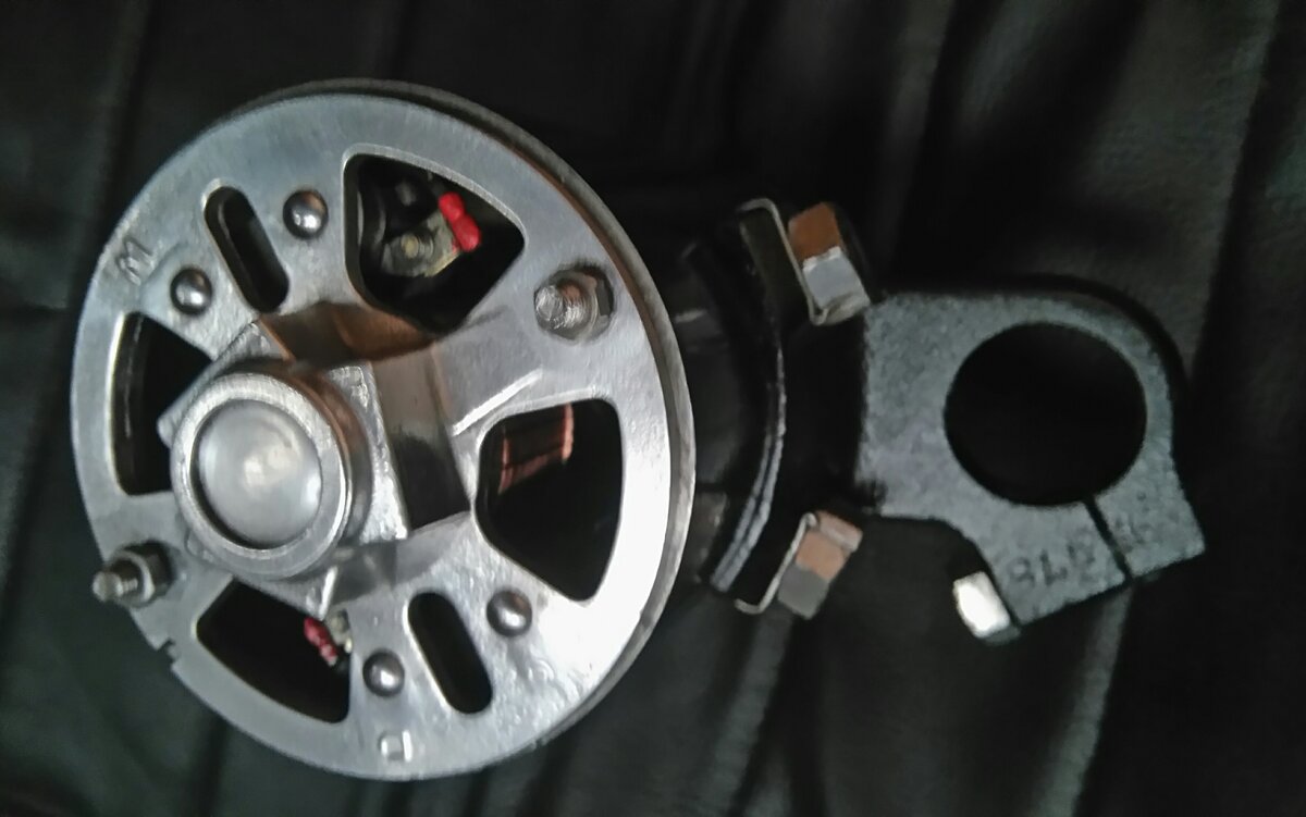

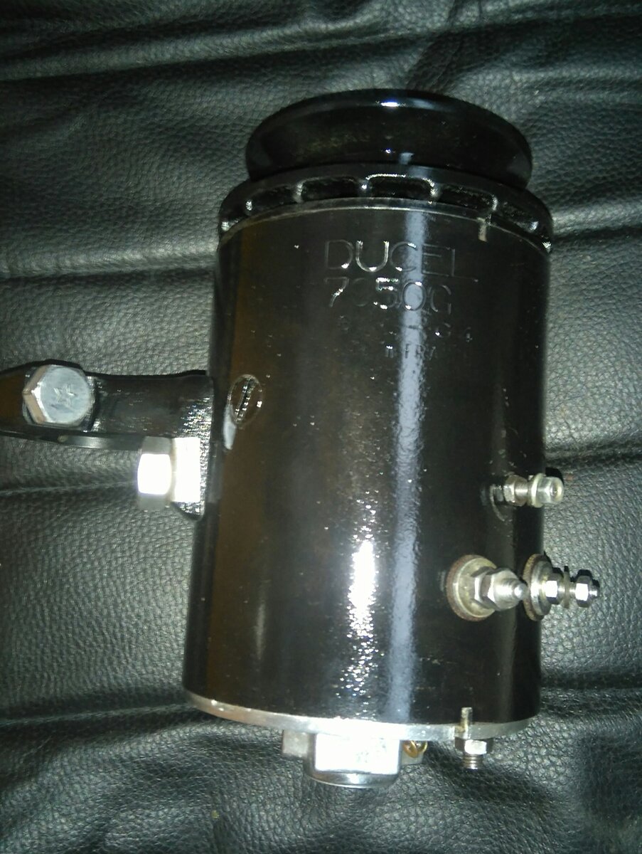

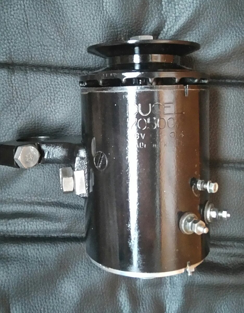

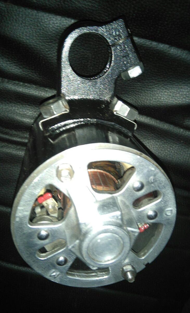

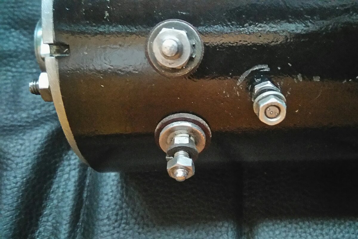

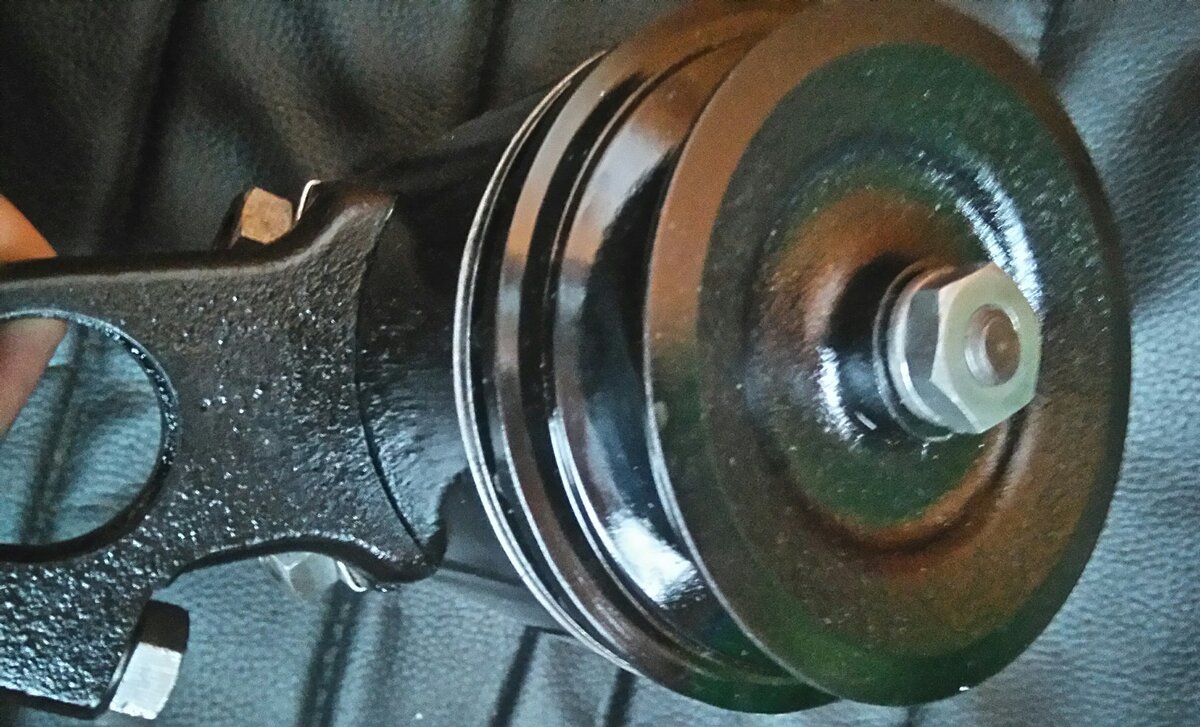

Заключительная серия.
Снова все демонтирую. Финальная покраска. Немного извращений в виде полировки задней крышки и крупного крепежа. Сборка. Проверка. И вуаля!

Подводя итог работе, хотелось бы сказать, что впечатления от работы/общения самые лучшие. На будущее очень хочу, чтобы товарищ Победит развивал свои творческие начинания, подобных предложений на рынке очень не хватает. Это даже не отзыв, хотелось бы сказать большое спасибо и отдельно отметить качество, педантичность, с которыми была выполнена работа. Ну и ценообразование радует.) Ещё раз огромное спасибо!
