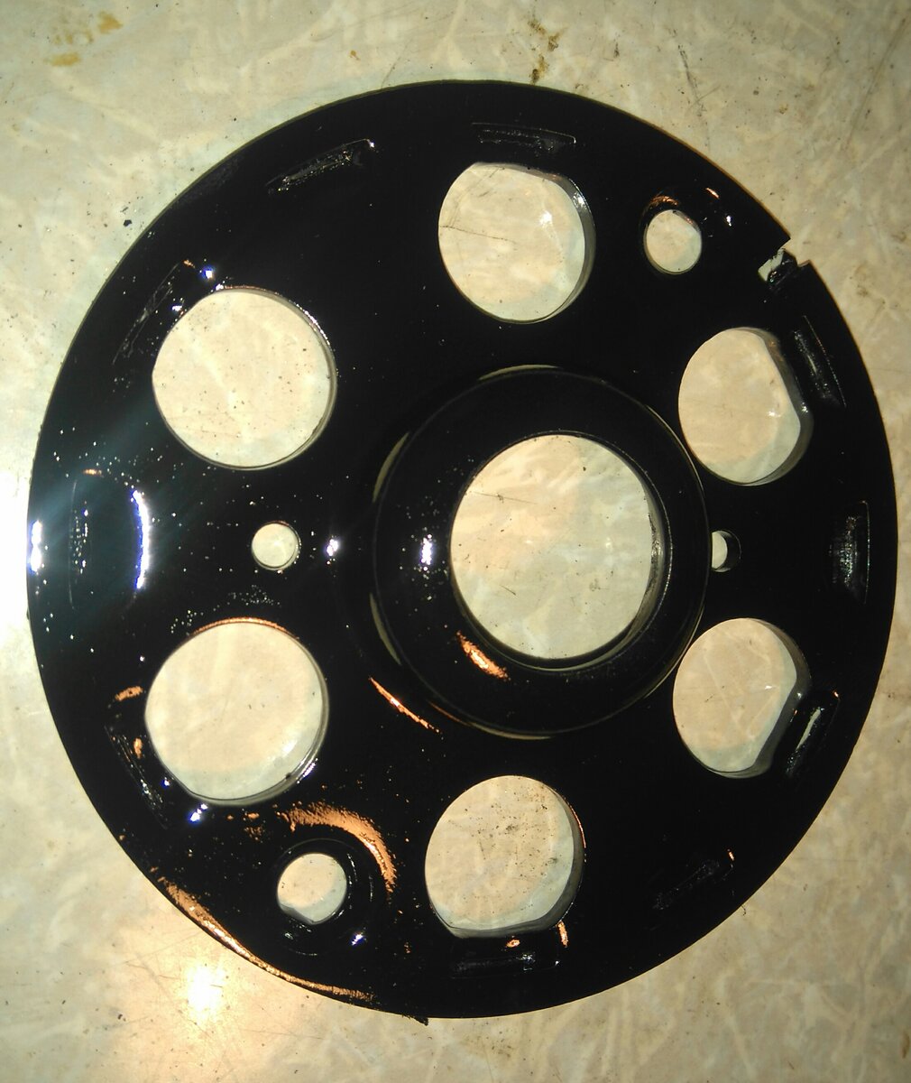

Грунтанул
Победит
23.06.2011
1 990
2 191
60
Москва, СВАО

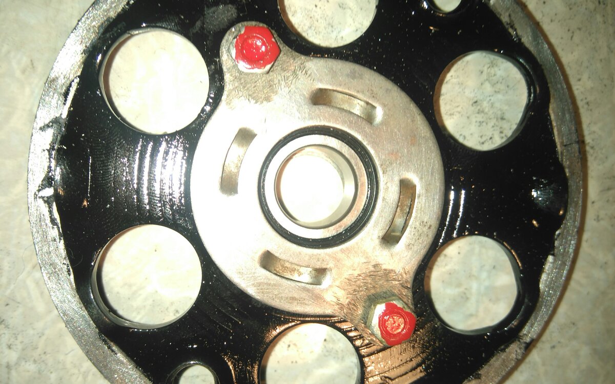

Переднюю крышку покрасил финально. Установлю подшипник и красить уже не комильфо. Все остальное пока пусть будет в грунте. Предстоит предварительный сборка, в процессе которой происходит подгонка- регулировка. Царапины неизбежны.

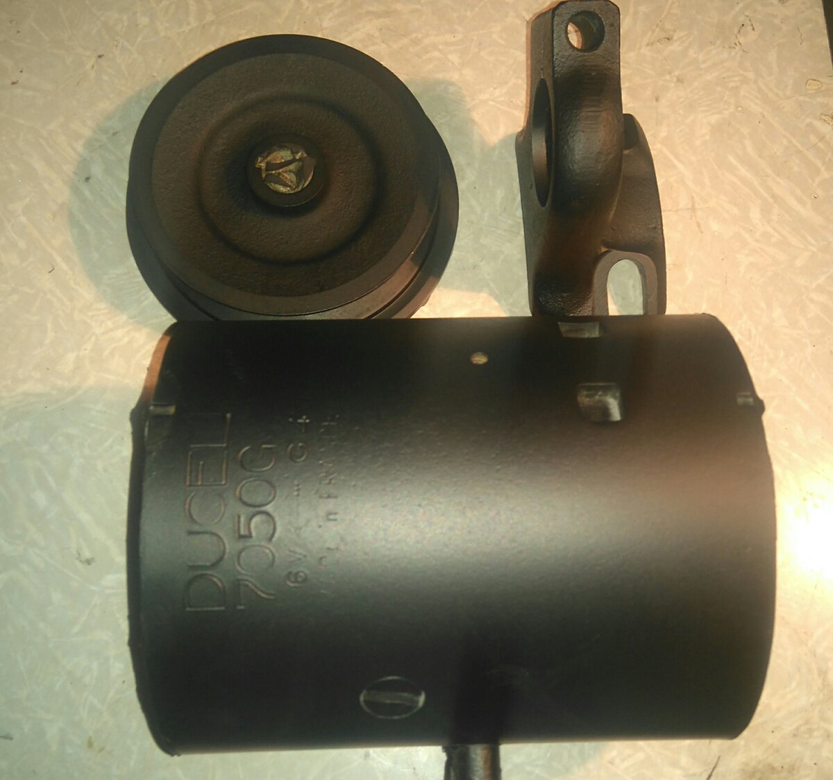

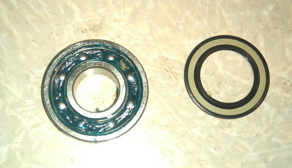

Внедрил в переднюю крышку подшипник SKF. Немного смазки высокотемпературной таки добавил. Жмотятся производители. Все, чтобы чаще меняли.
Модернизировал крепление. Поставил винты (блин, почему конструкторы сразу их не поставили!)

это называлось производственная закраска. На шасси всех осциллографов, телевизоров и пр. так весь без исключения крепеж заместо фиксаторов резьбы нонешних мазали
Реакции: Победит
Старик Макгаккет
1 834
4 193
у меня приятель в космической отрасли трудится. они до сих пор так все спутники собирают: красочка, ниточки, проволочка. никаких стяжек и прочего.

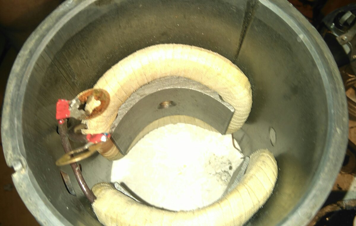

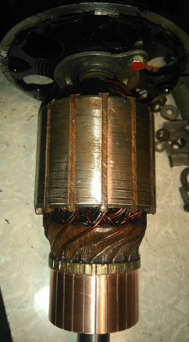

Имплантировал обмотку статора

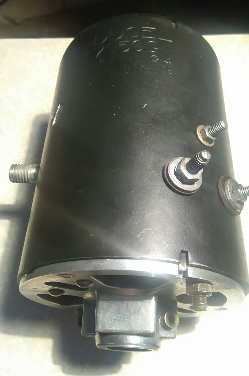

Смонтировал заднюю крышку, подключил.

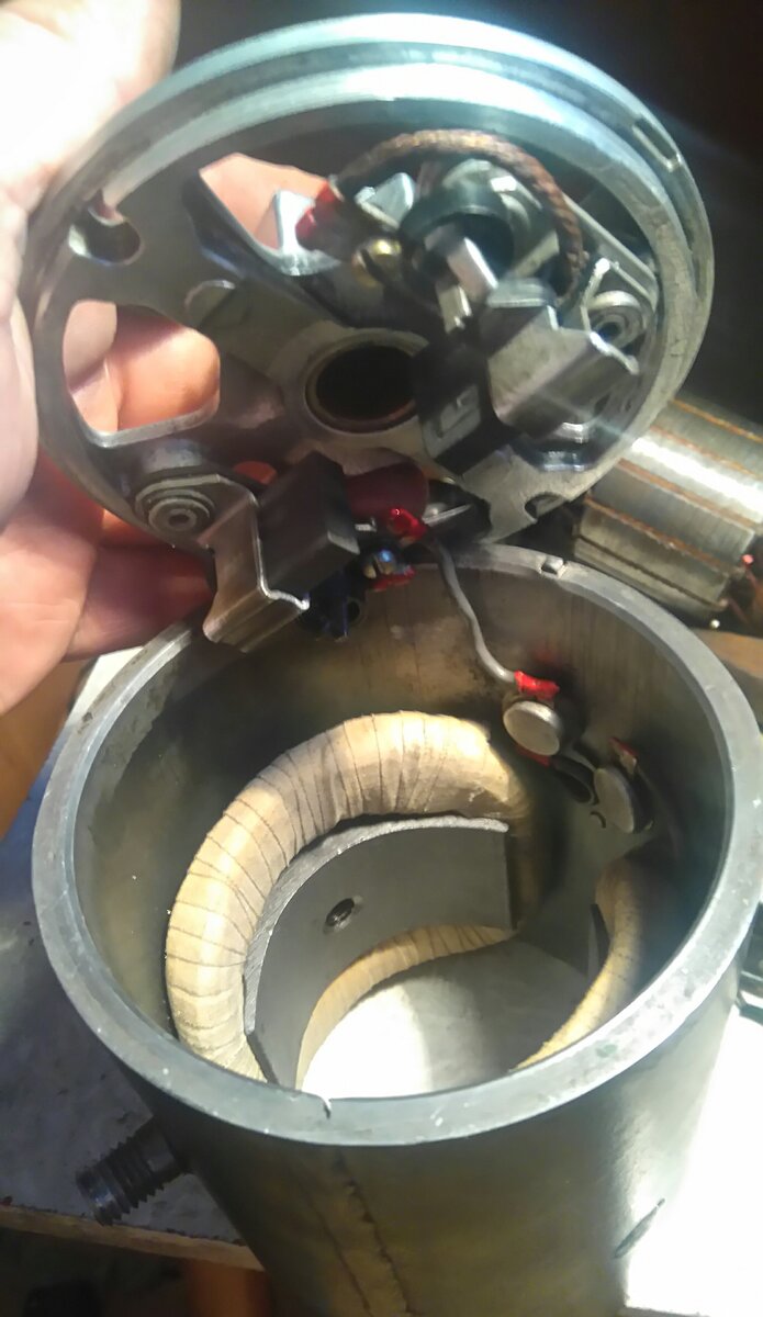

Коллектор якоря точнул, отшлифовал. Пролачил обмотку. Напрессовал переднюю крышку

Сделал промежуточную сборку. Якорь вращается легко, межосевого люфта нет. Красота!
