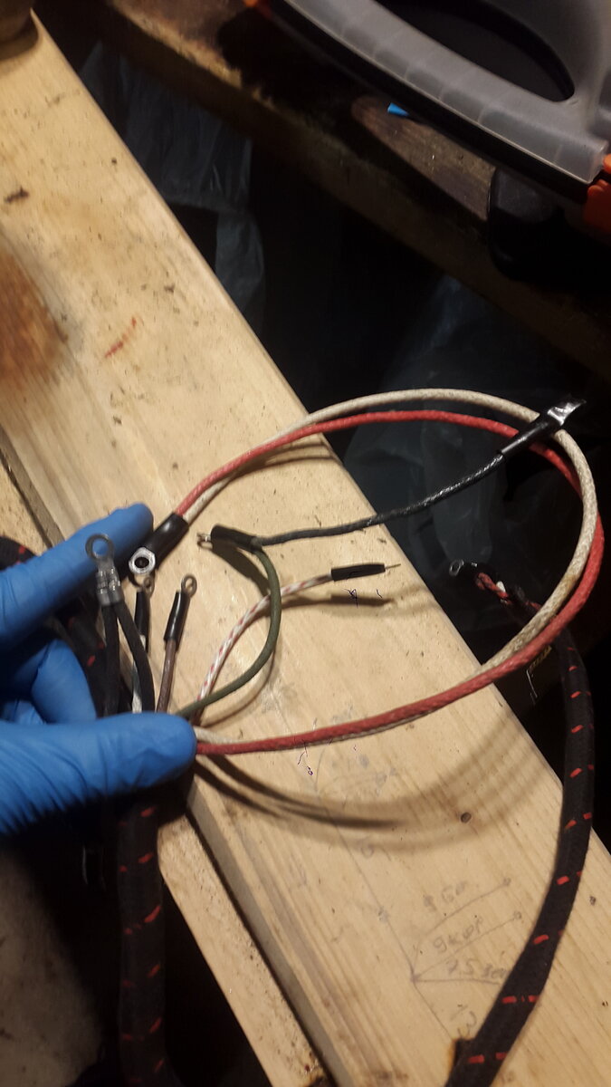

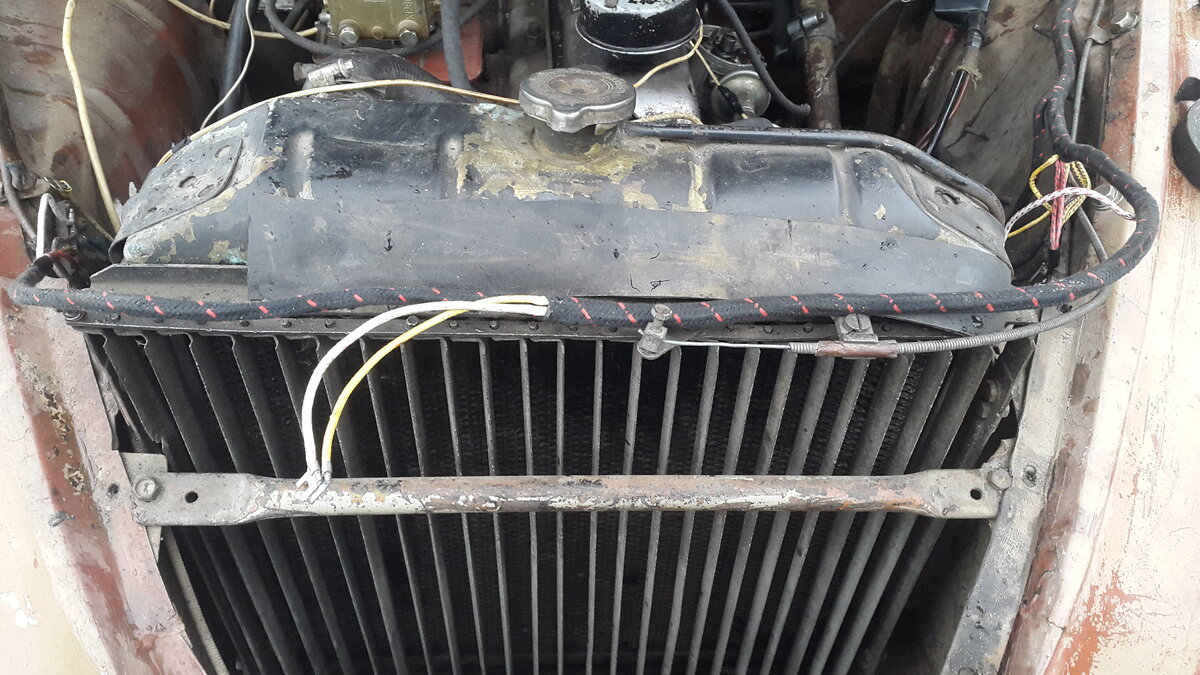

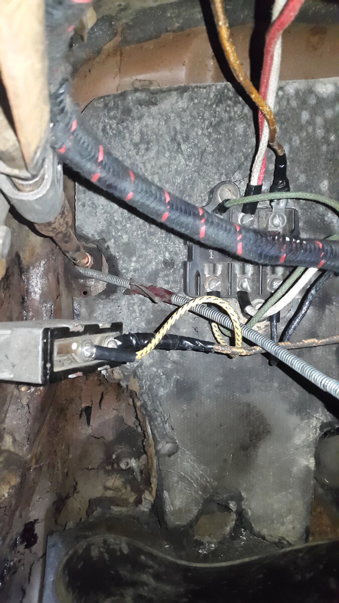

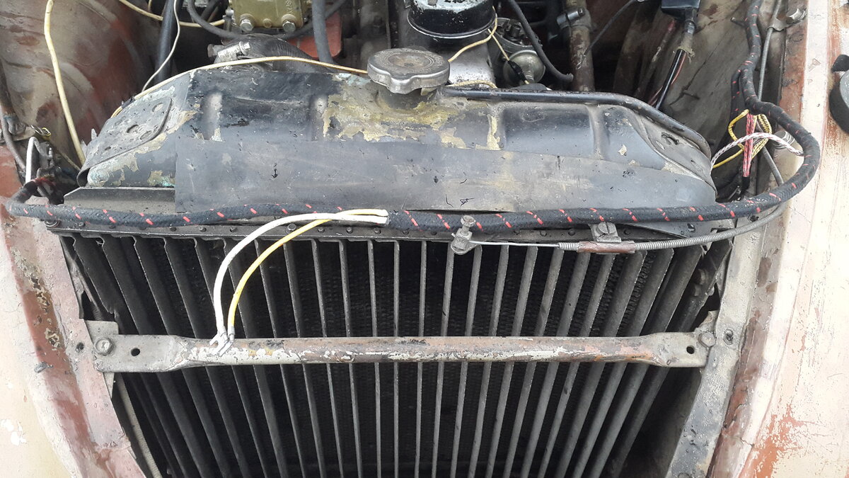

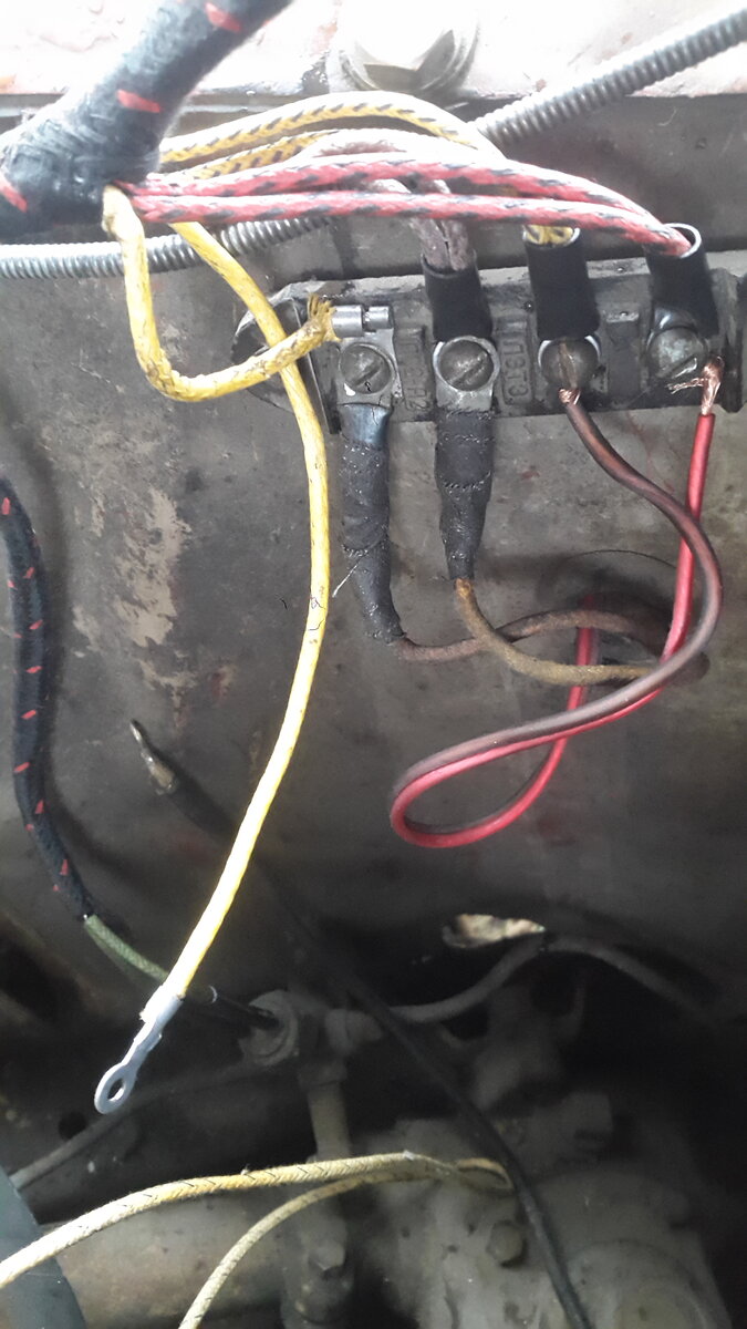

Там же в моторку 2 жгута выходят. №1 к фарам который и №2 на трамблер с катушкой.
16 036
9 435

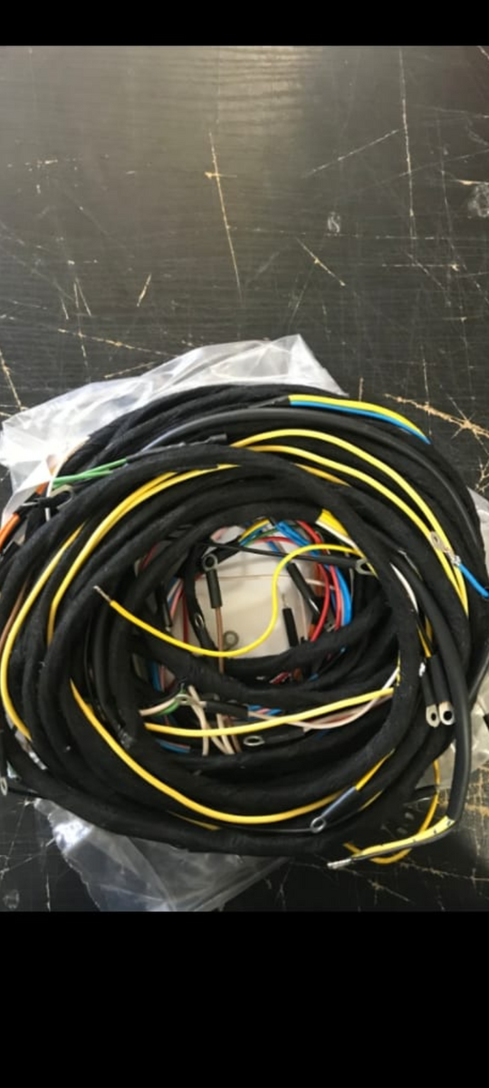

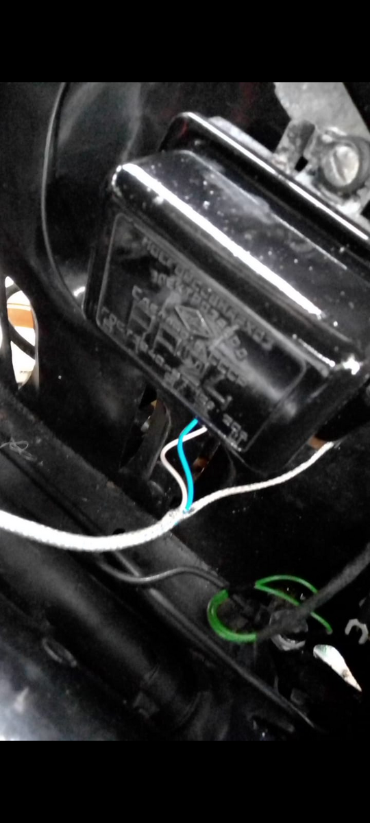

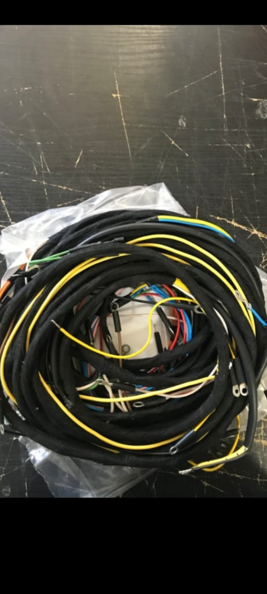

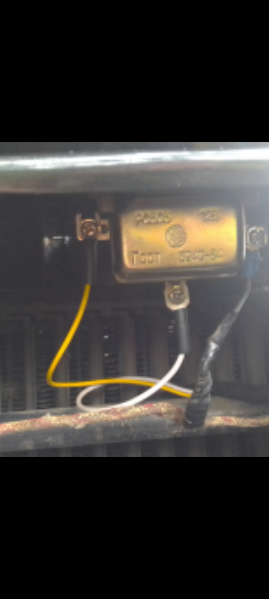

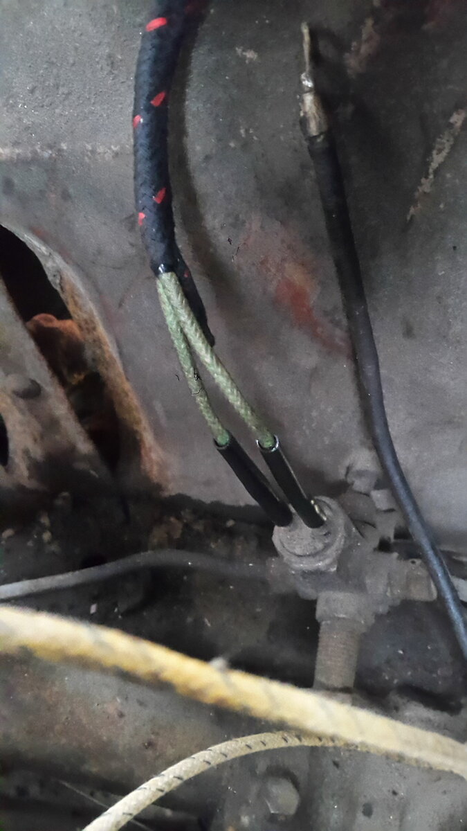

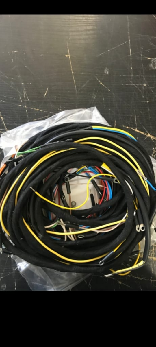

Так она выглядит на машине. Покупалась в ретродетали как белорусская.

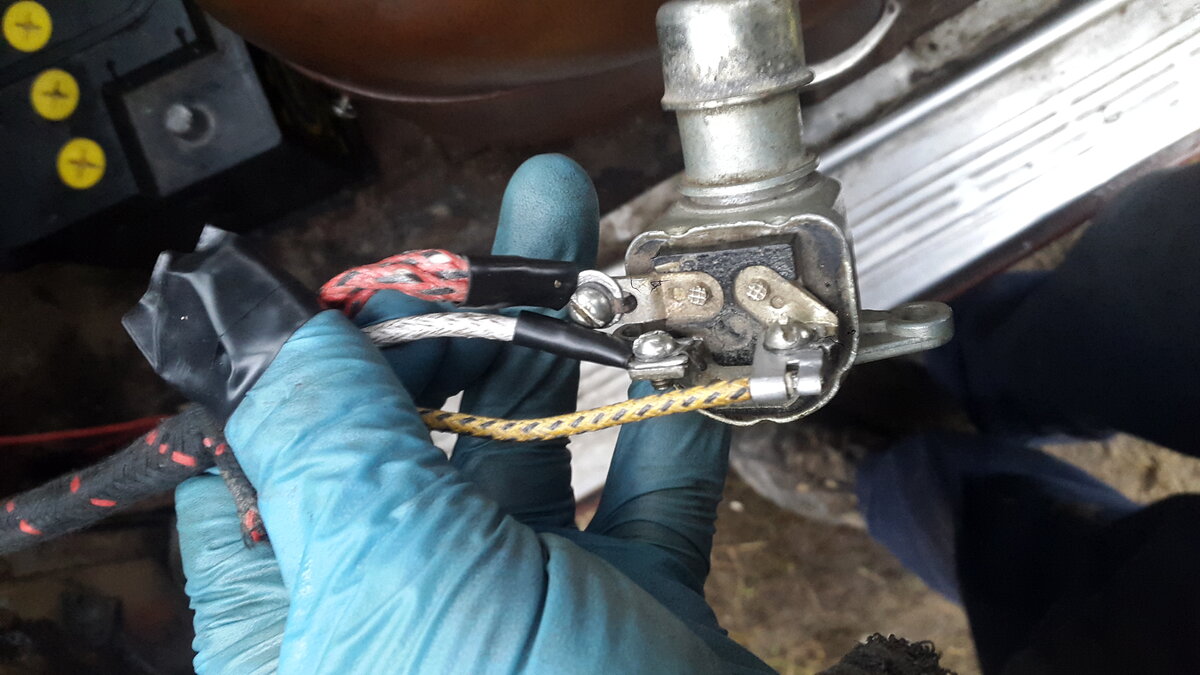

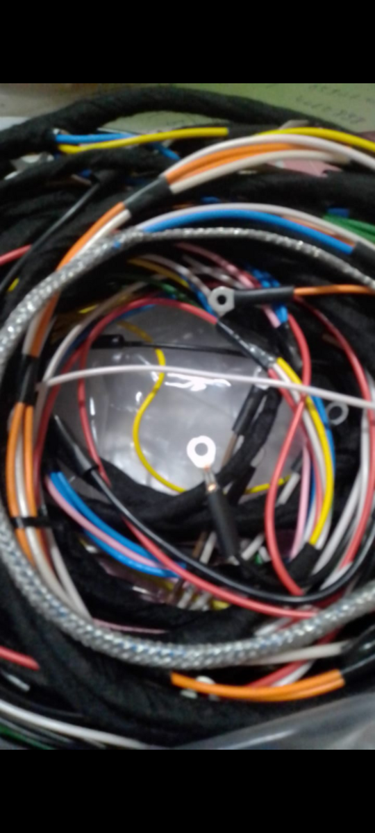

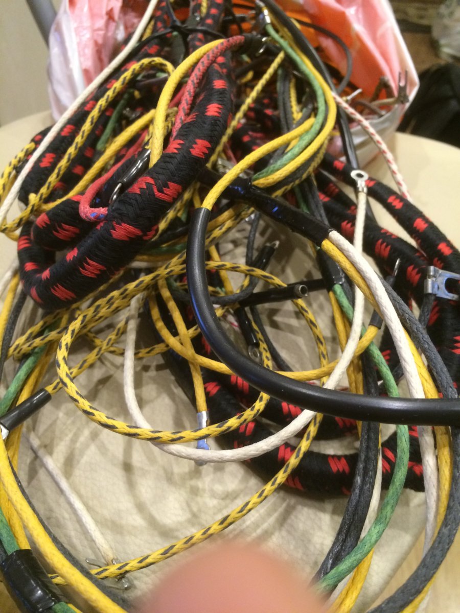

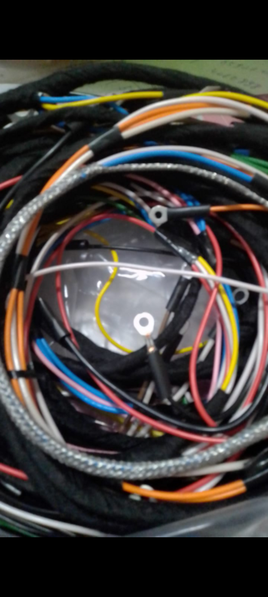

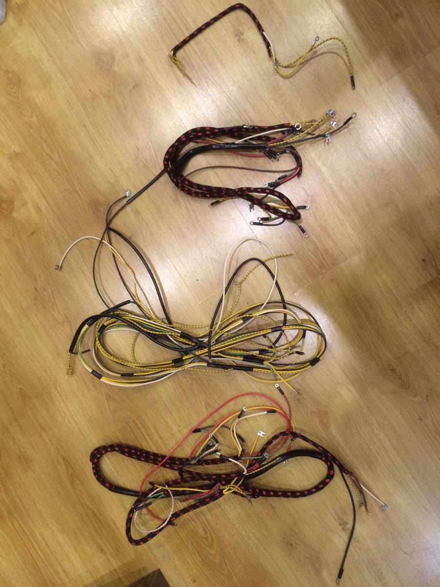

У меня совершенно иная))) заводы разные? На след неделе сфоткаю комплект, что в запасе держу)))

Вы с Автопровода заказывали?

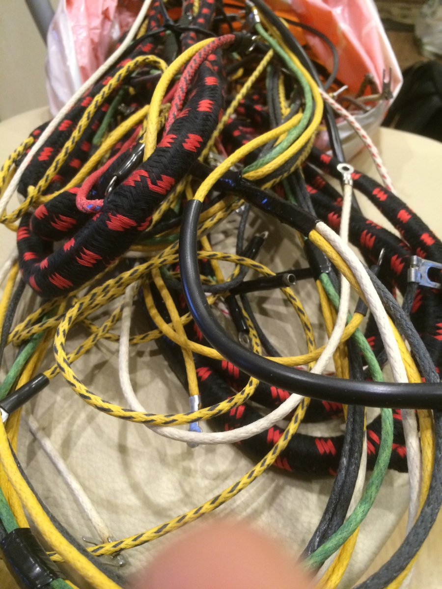

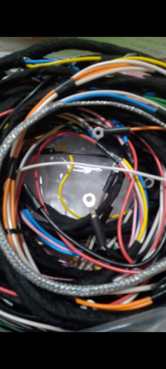

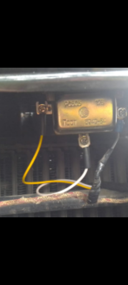

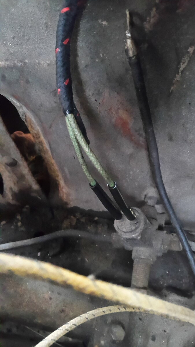

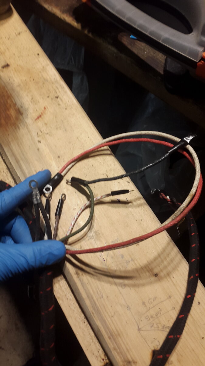

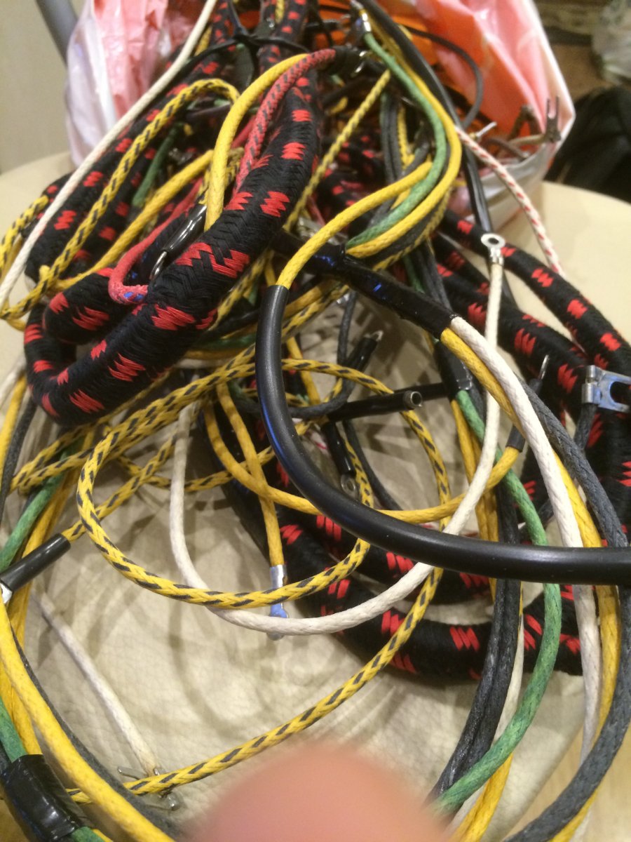

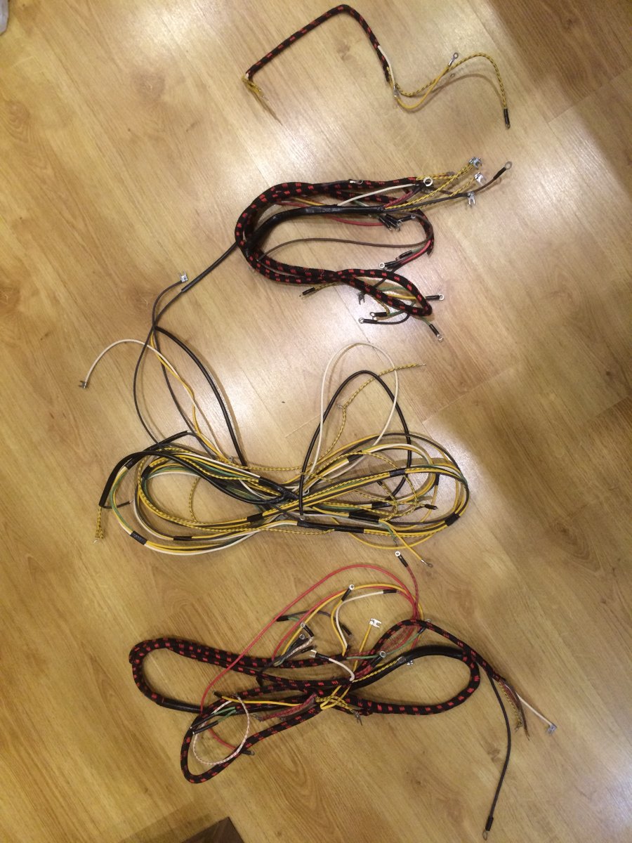

вроде да, уточню по биркам, с меня этот контакт и пришел к нам, мне друг их подсказал, который в сфере проводов))) нашел фото:
Провод многожильный/пвх/нитка с пропиткой лаком

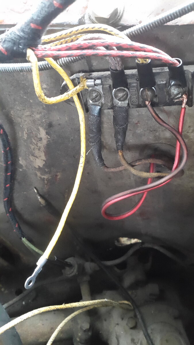

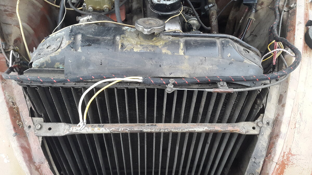

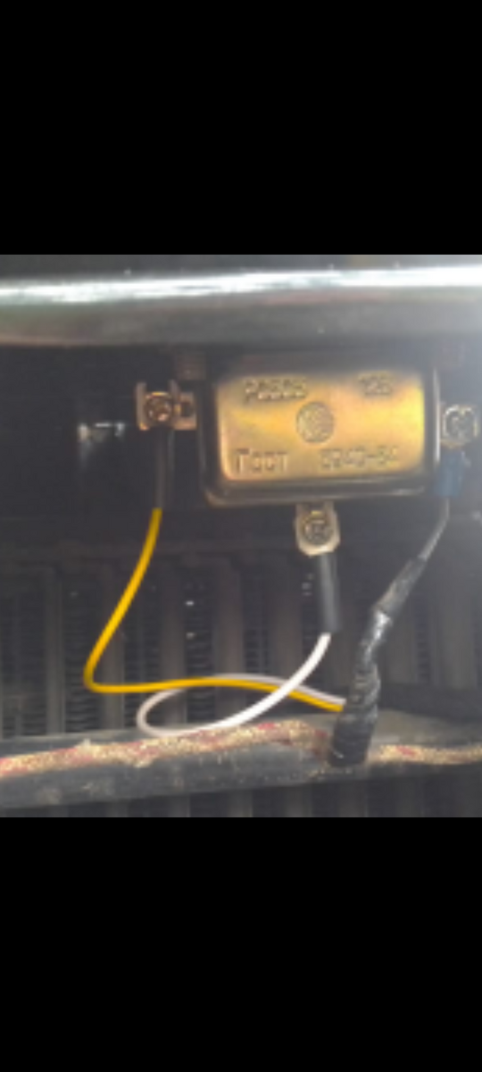

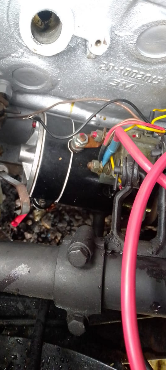

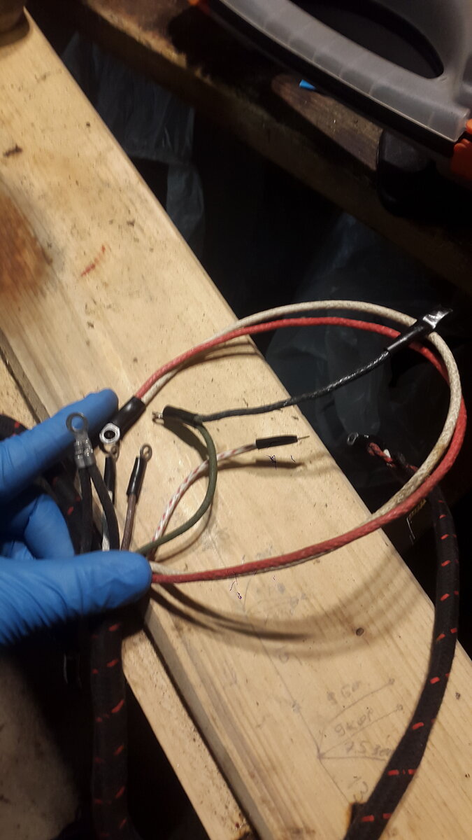

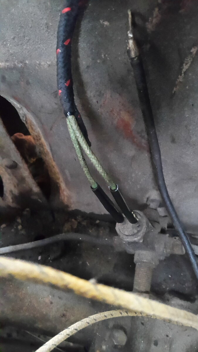

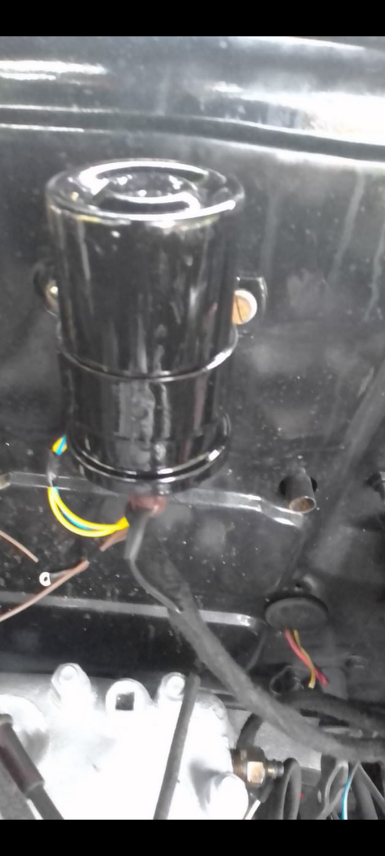

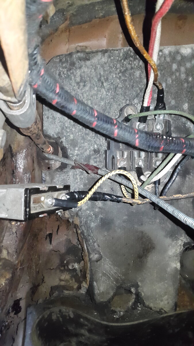

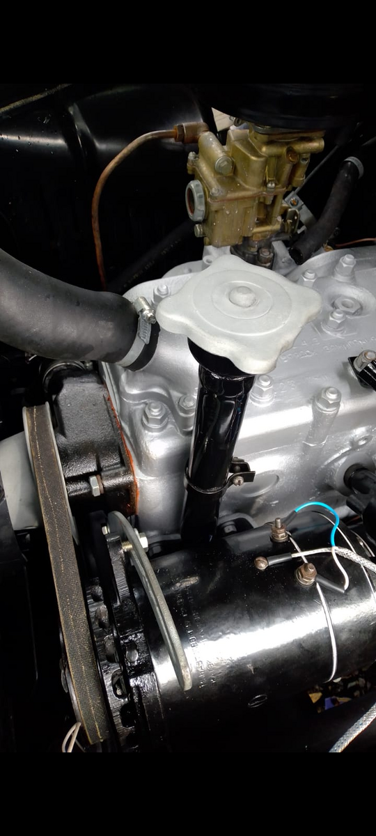

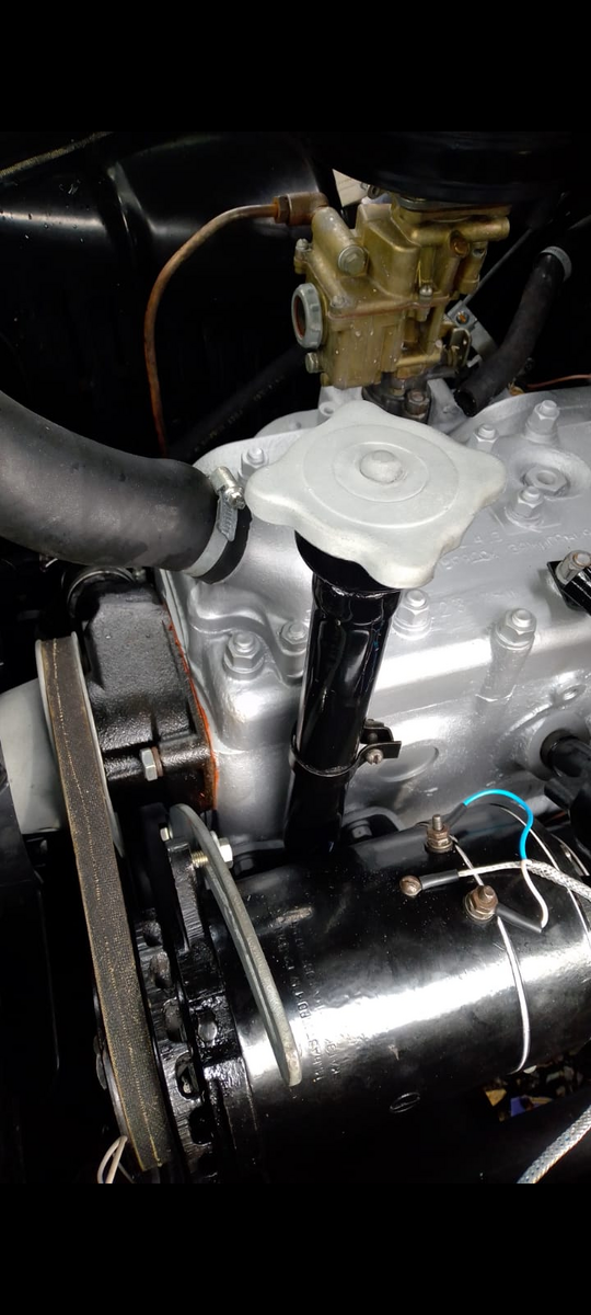

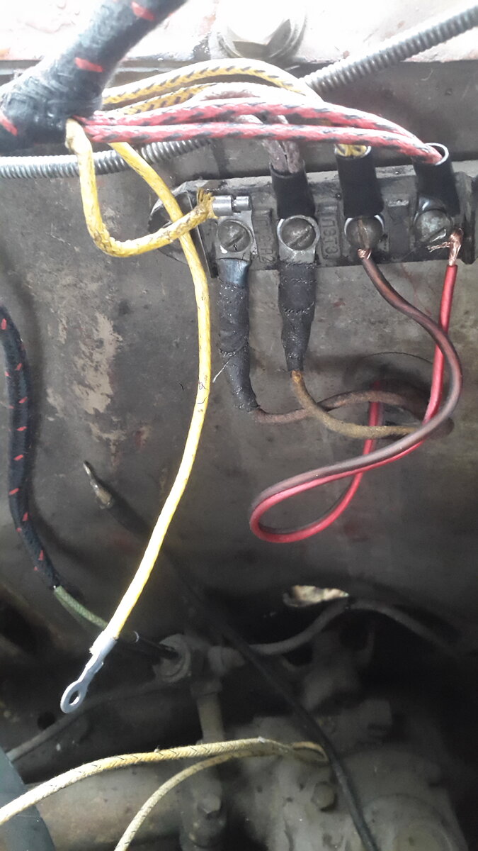

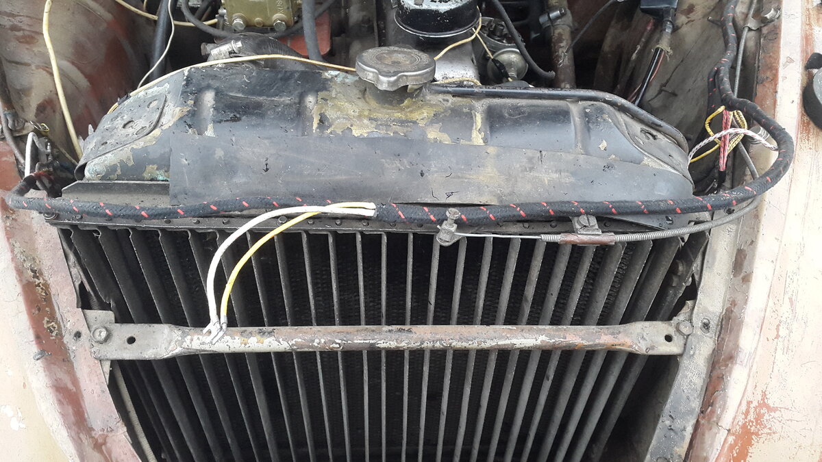

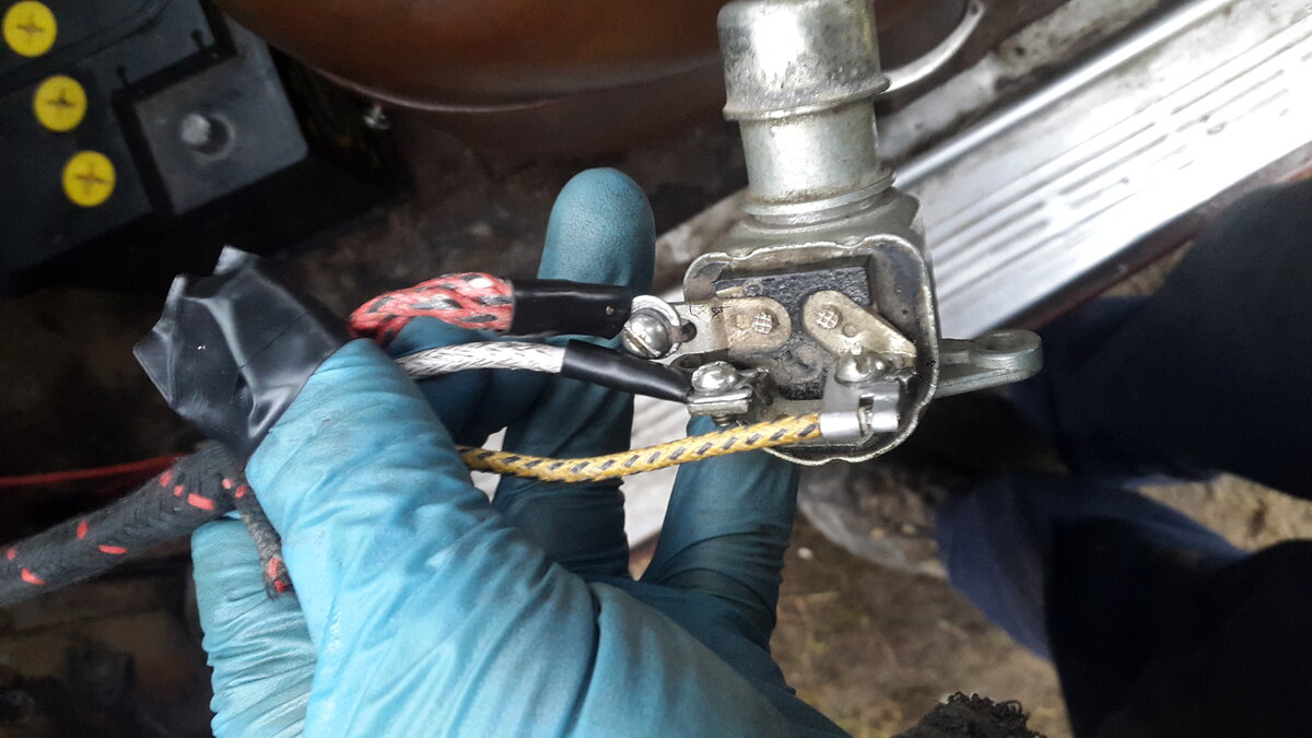

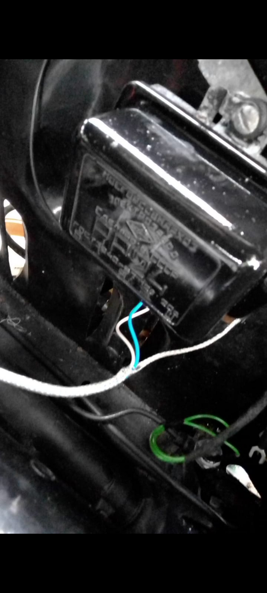

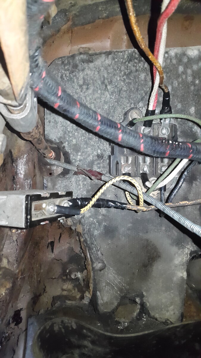

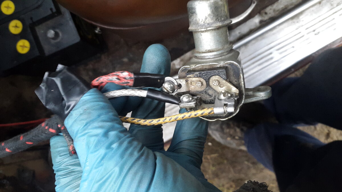

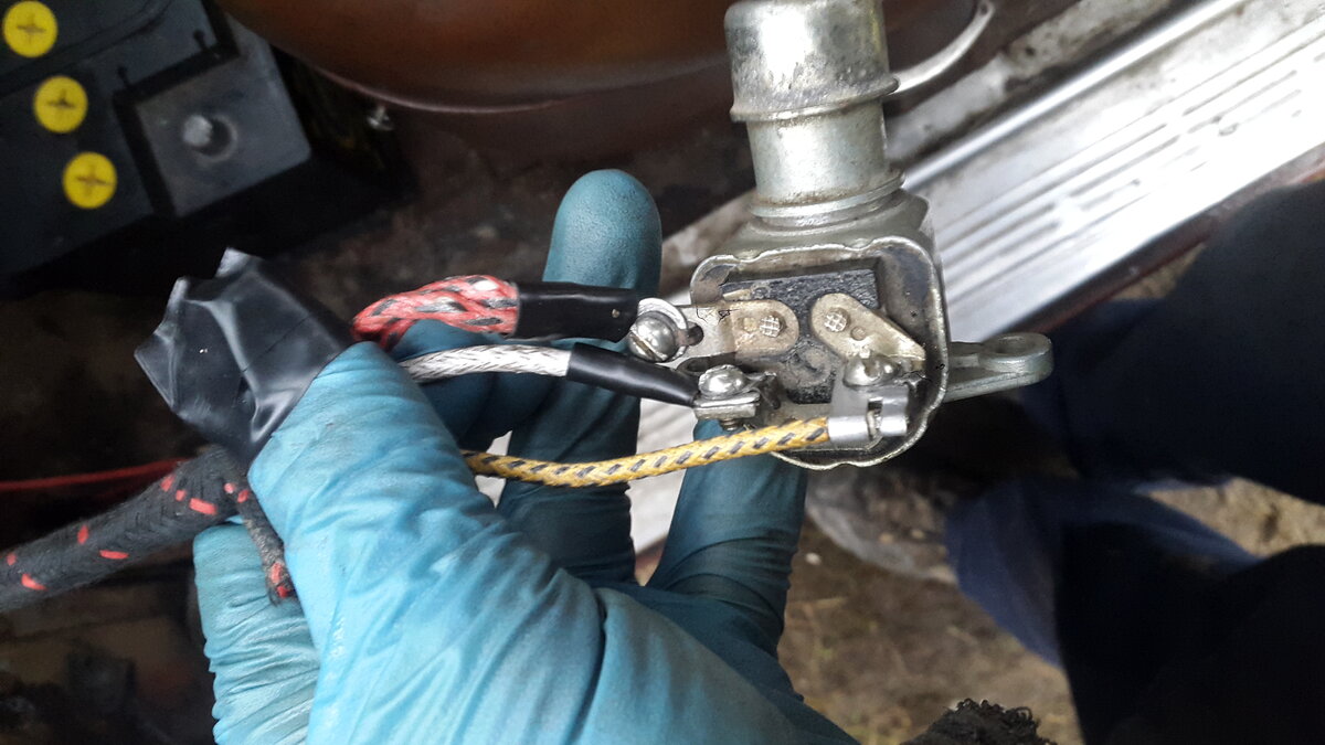

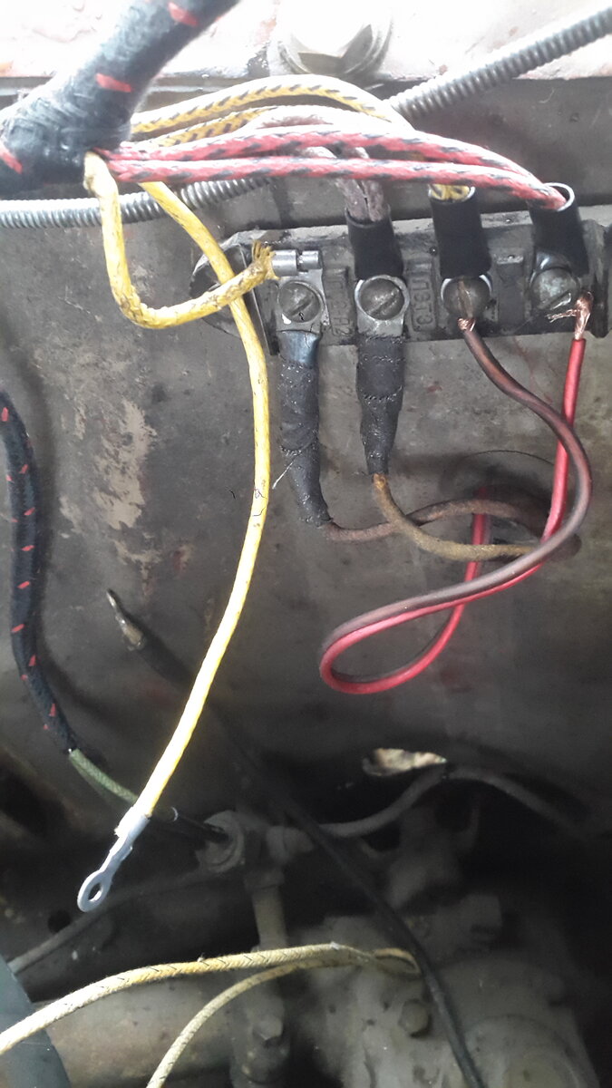

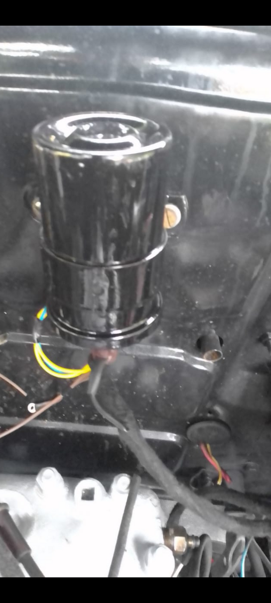

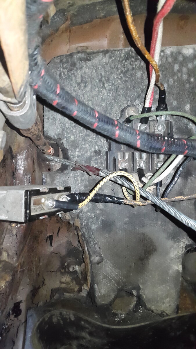

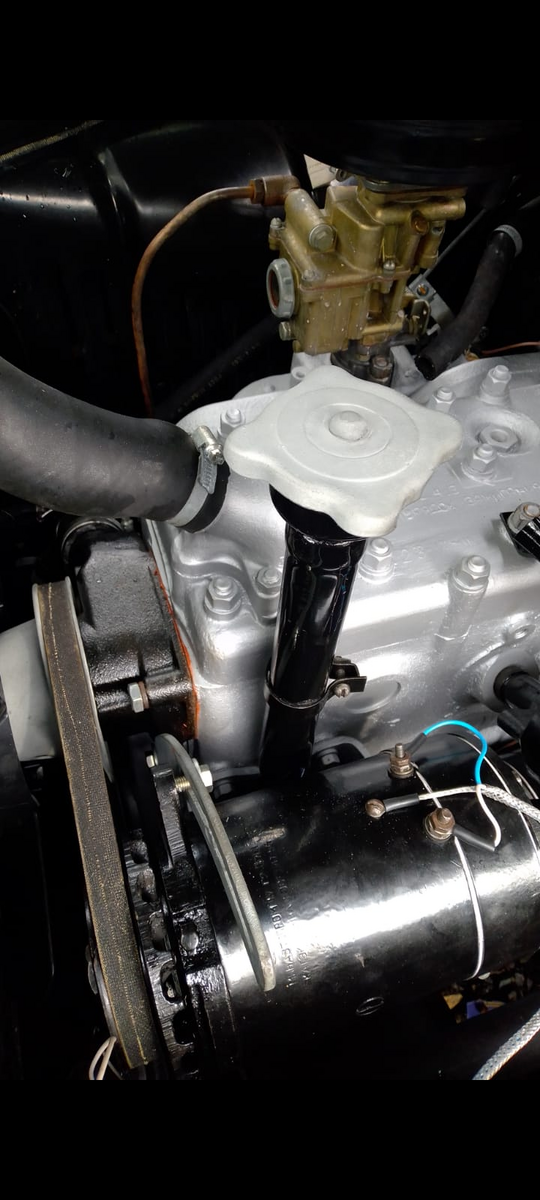

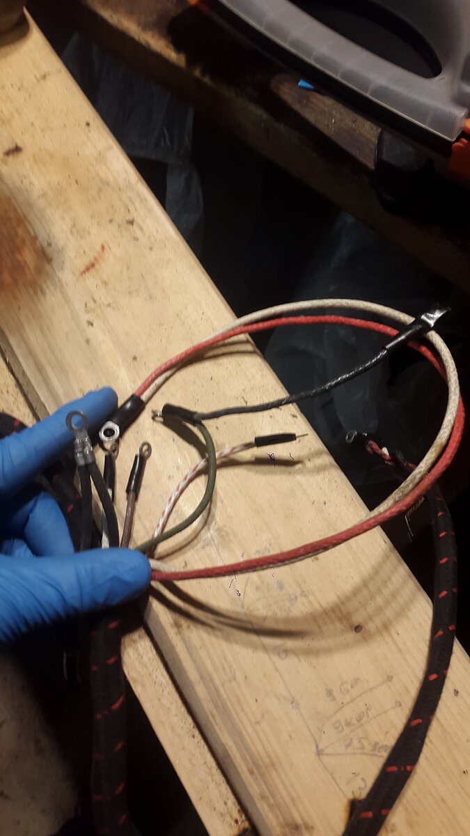

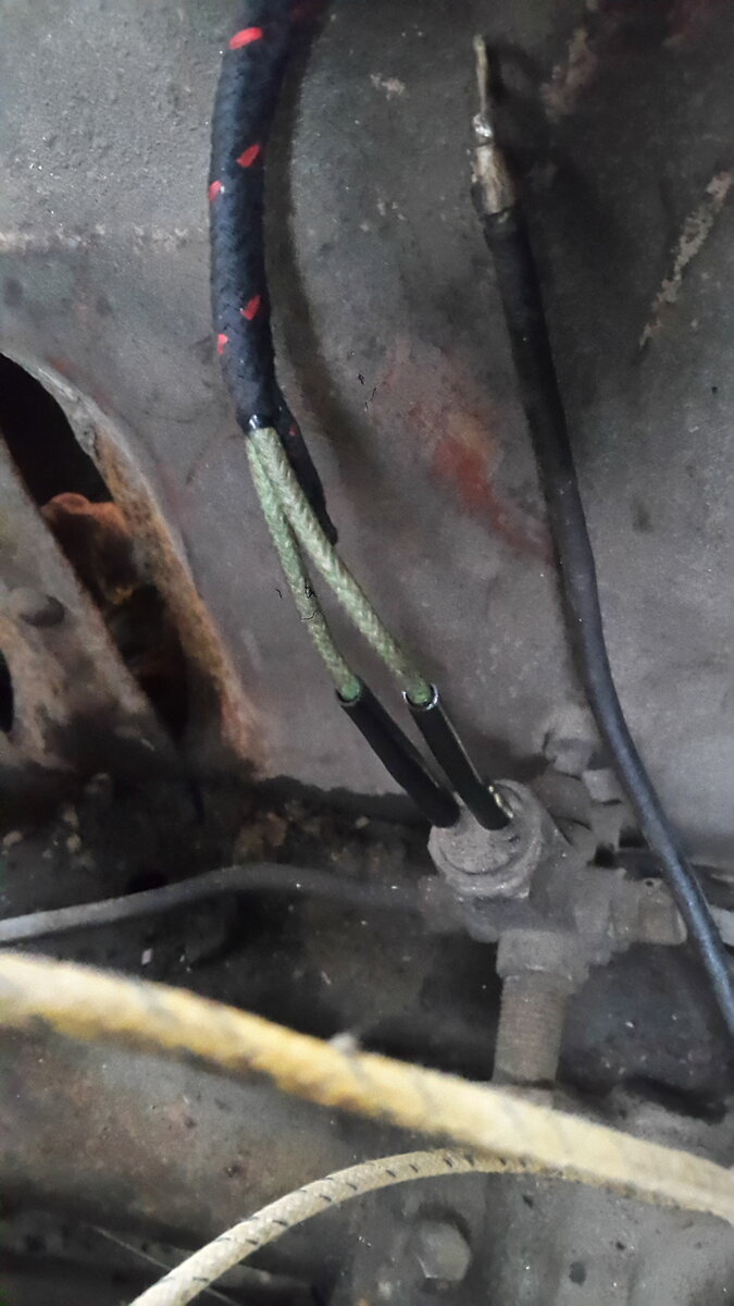

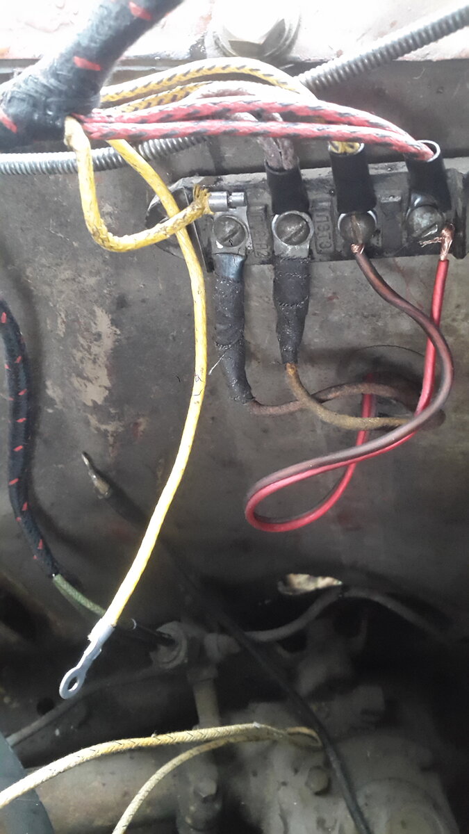

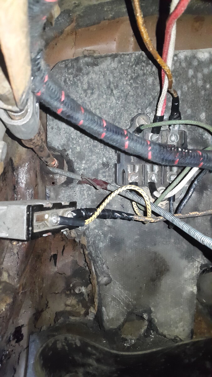

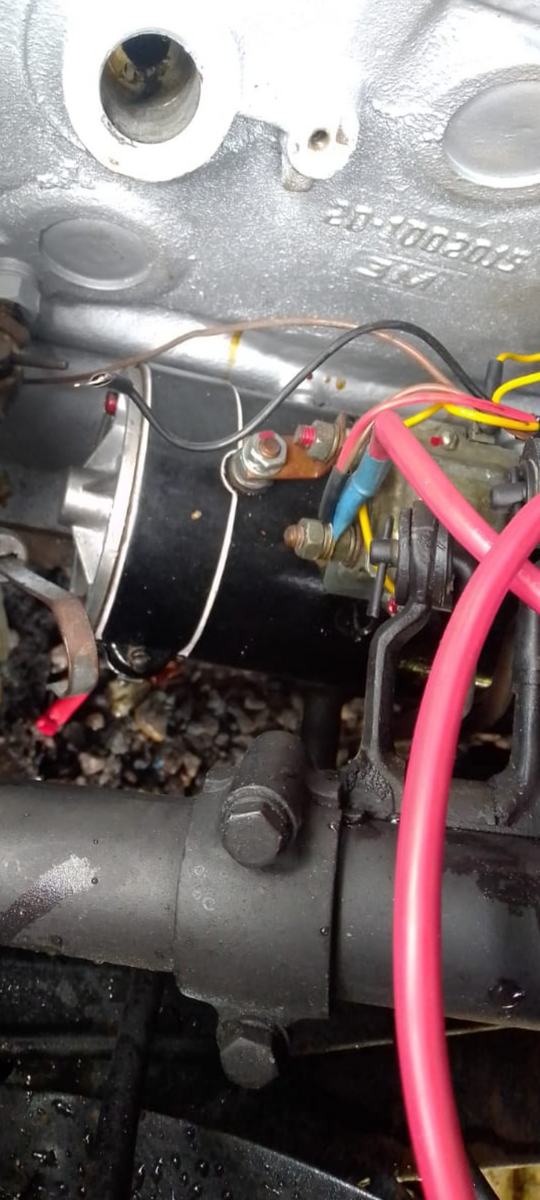

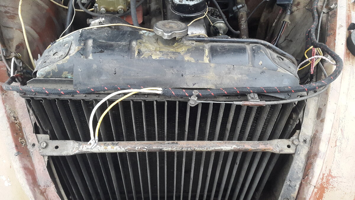

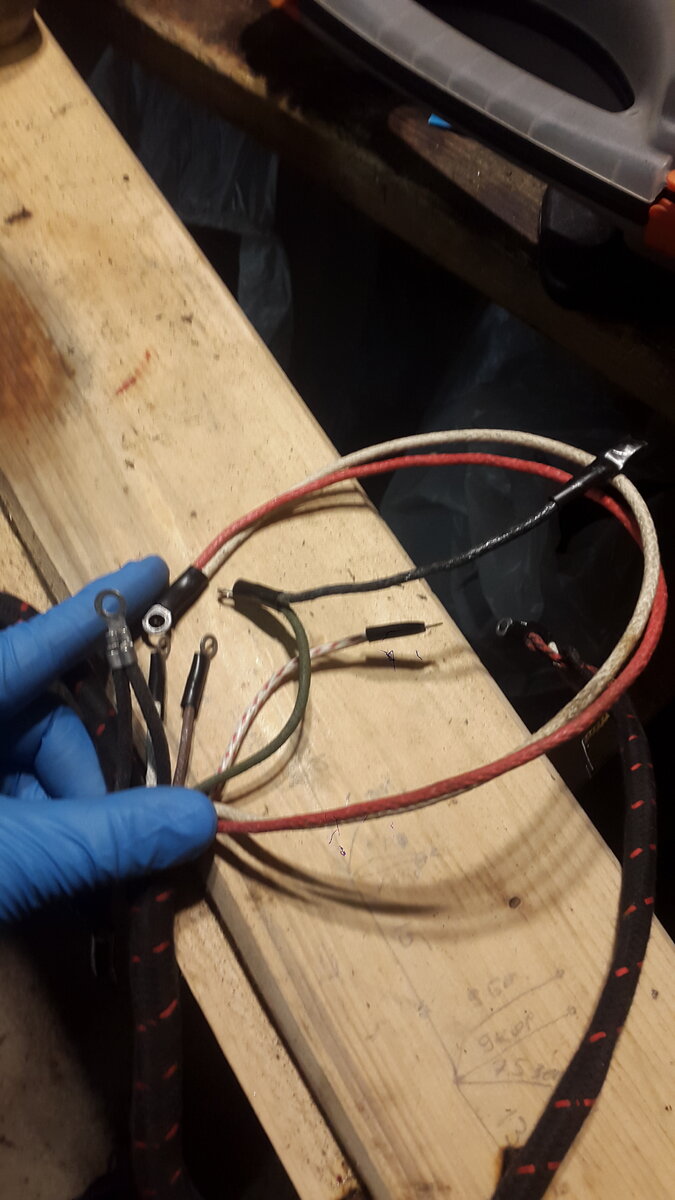

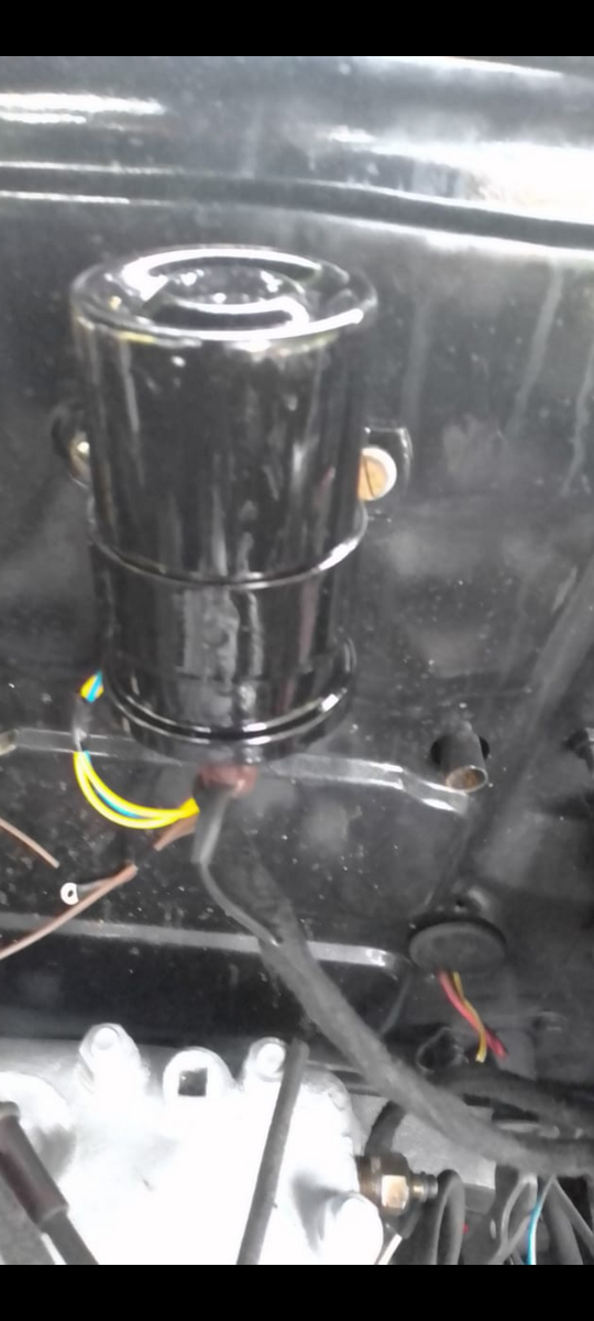

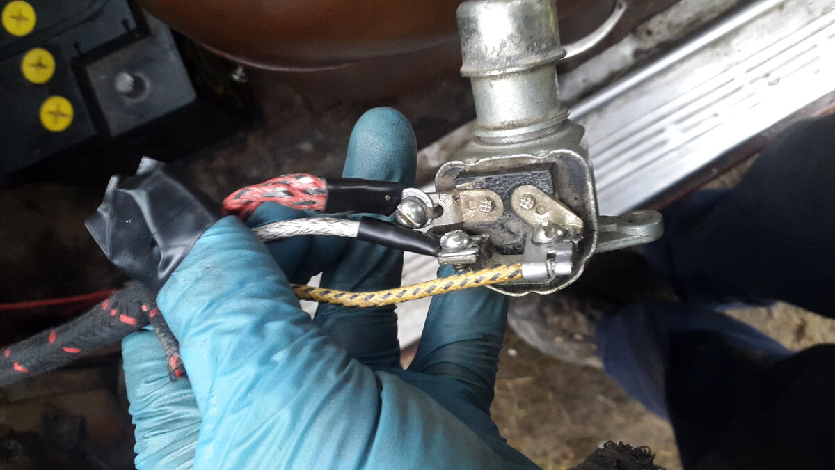

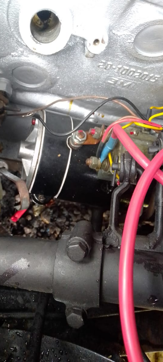

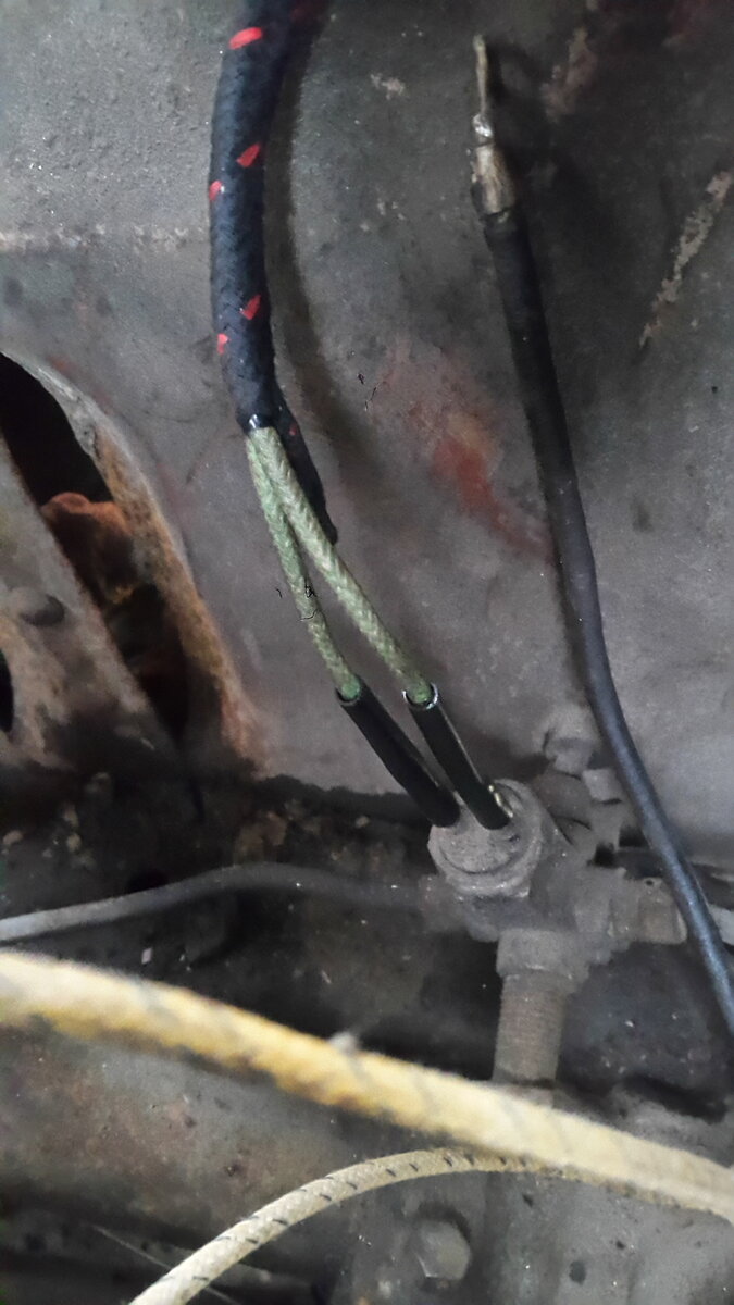

EvgenB правильную белорусскую показал.
Цвета проводки Щучинского завода Автопровод соответствуют схемам 3-ей серии.
Оплетка тканевая может меняться, если не ошибаюсь.
Сейчас вешаю ее на авто. Всё отлично:
20211118_140712.jpg 20211118_140639.jpg 20211118_140723.jpg 20211118_142723.jpg 20211118_104903.jpg 20211112_180603.jpg
Кроме формы клеммы в переходник и незначительного (ИМХО) отличия оттенка оплетки проводов от оригинала (более яркие) нареканий нет.
Длина соответствует 3-ей серии.

Отлично выглядит😍. Жду не дождусь, когда начну свою проводку на автомобиль ставить. Михаил Б ещё раз большое спасибо за все движения по проводке. Классно тогда 5 комплектов сделали)))
