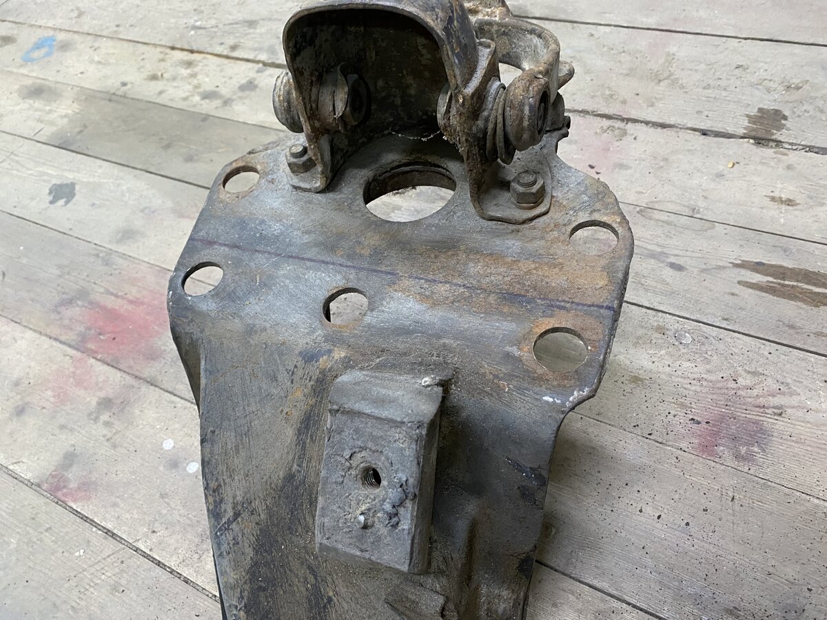

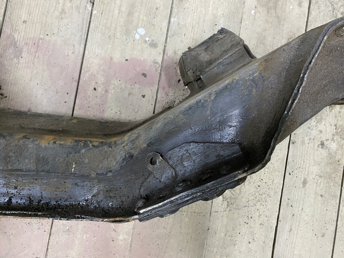

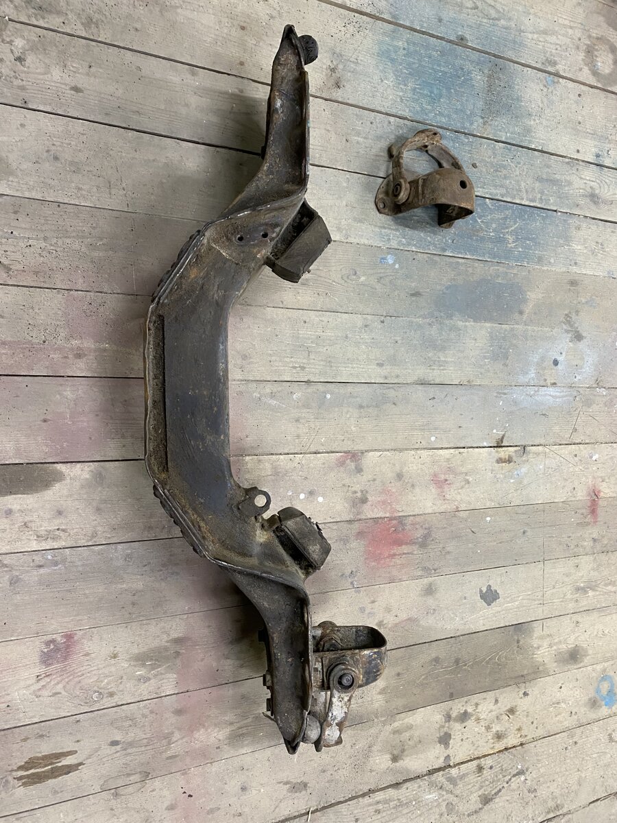

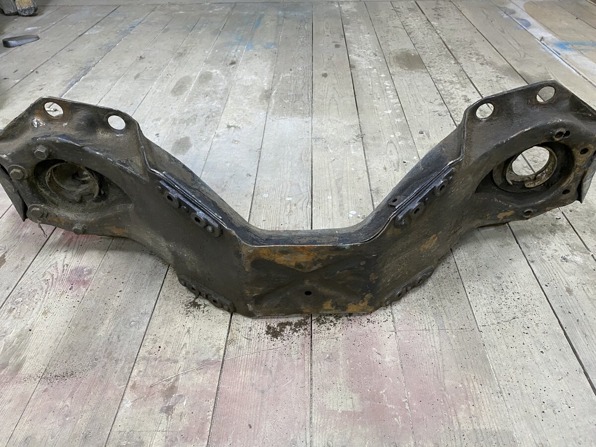

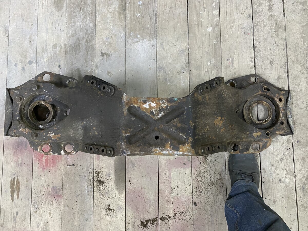

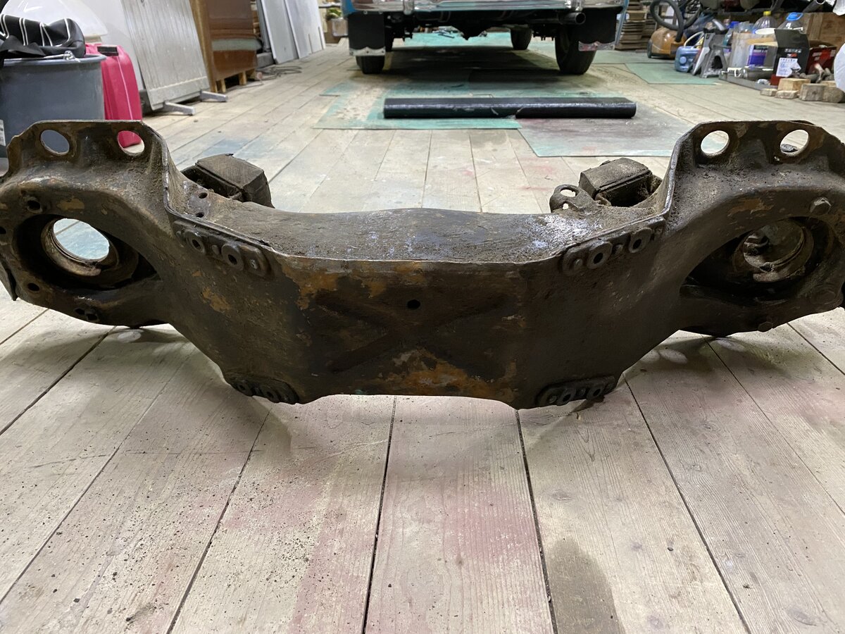

Она сейчас отдельно от машины? Если точно нысовская балка, то она нужна. Если что, сколько хотите за неё?
На выходных могу вытащить и детальнее осмотреть. Да, уже давно отдельно лежит.

Думаю сообщество опознает балку, но чашки нысовские это точно. Балка крепкая, коррозии нет.

Польская балка. Возможно даже с нормальной геометрией, так как вварен усилитель. Балка ранняя, так как есть проушина для продольной тяги двигателя. Один раз купил такую случайно по незнанию, думал победовская.

Балка от более поздных моделей Варшава - 201, 203/223 и 204/224. Подходит идеально.
