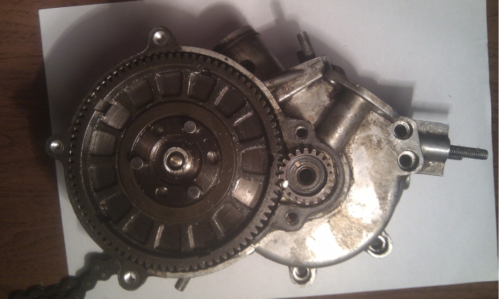

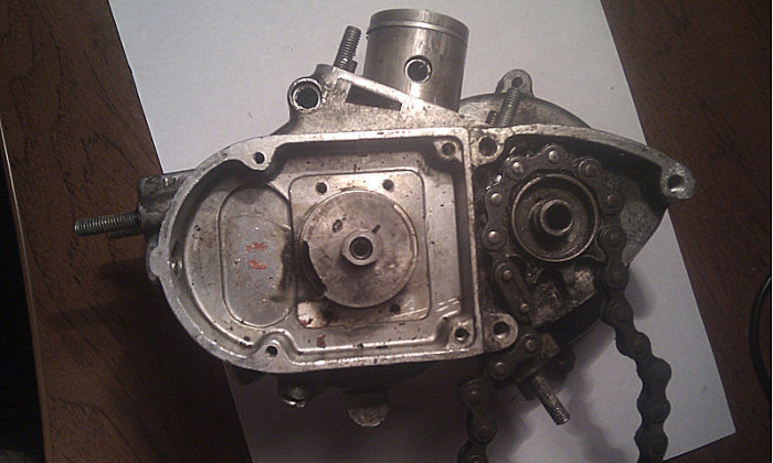

Ко мне попал мотовелосипед Гауя. Пытаюсь поставить его на "ноги". Но кривошипношатунный не совершает полный оборот. Пытаюсь до него добраться. Как снять шестерни? Они сидят, вроде, на шпонках. Или я что-то не заметил. Подскажите, чем снять?

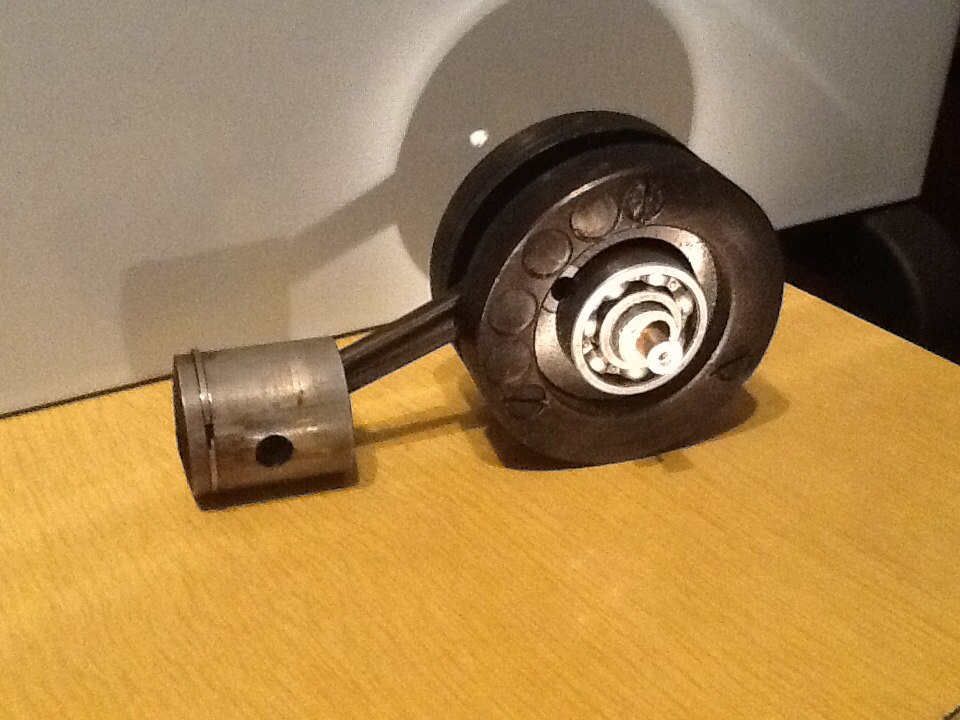

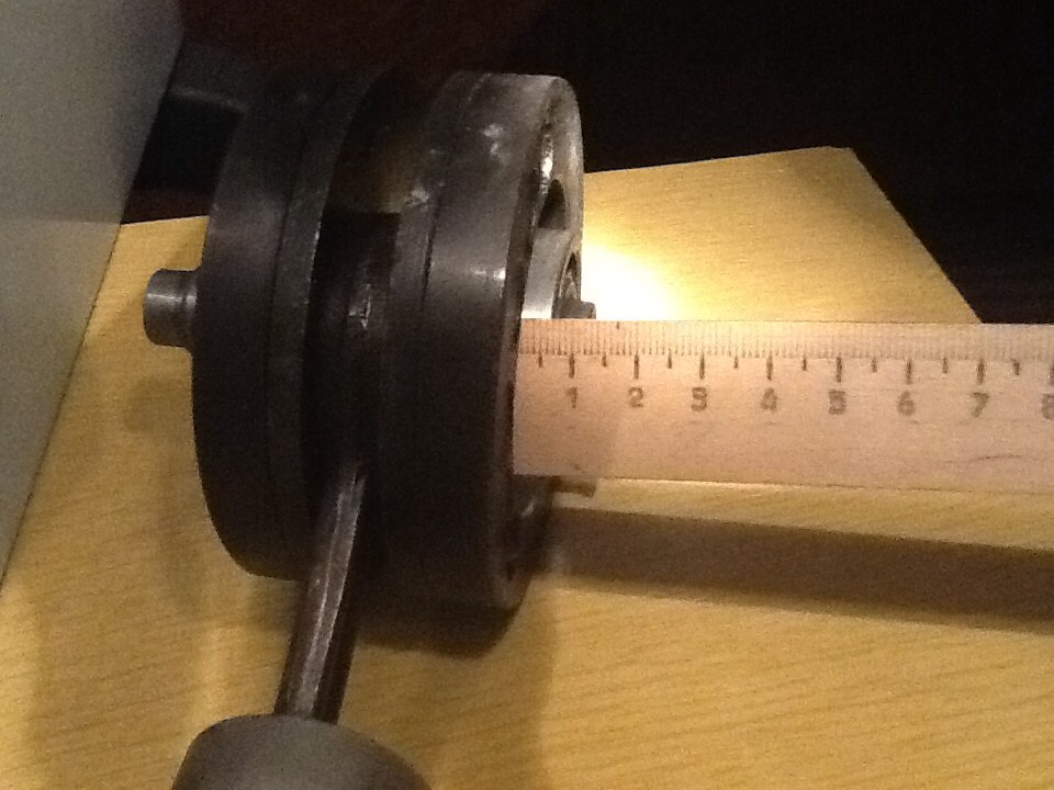

Прошел год, а с движком провинулся не далеко. Движок оказался очень проблемным для разборки. Теперь вот какой вопрос:
Как можно снять этот подшипник? И второй- на конце коленвала образовался грибок после некоторых попыток. Как лучше его сточить?

Точишь кольцо подшипника (наружное и потом внутреннее) болгаркой, потом молоточком разбиваешь аккуратно.
Ну или съёмником.

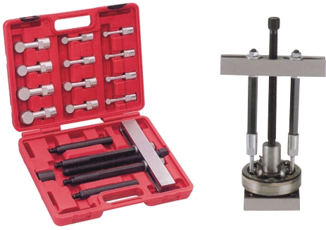

Спасибо! а как может выглядеть этот съемник?

Можно варварским способом, исцарапав щёчку коленвала - подцепив с двух сторон толстыми отвертками.
В любом случае, даже если пользоваться съемником то надо приподнимать подшипник.
Съемник выглядит примерно так.
Раньше съемник можно было купить в сокольниках, сейчас не знаю.
Может в авто зап частях есть.

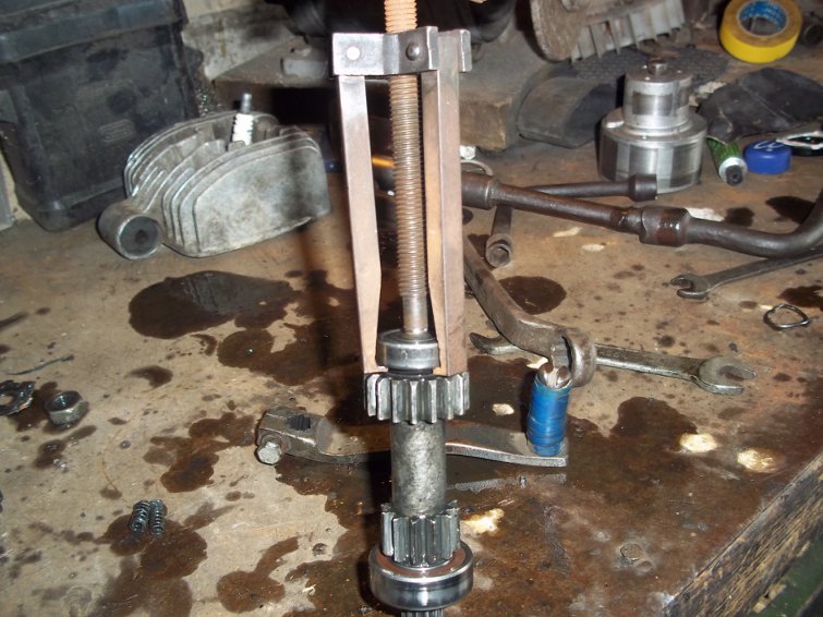

Можно самому изготовить из подручных средств, что то типа такого:

а! Так вот он как работает! тогда куплю у сорокина. Вещь пригодится.
Щеку цже сцарапал - не помогло. Съемник купил похожи на такой, да беда в том, что он не пролез между щекой и подшиником.
Спасибо за идею! Буду пробовать

Всем спасибо ) съемник из сорокина на подобии sergw спас положение) теперь надо найти подшипники и начинать сборку)

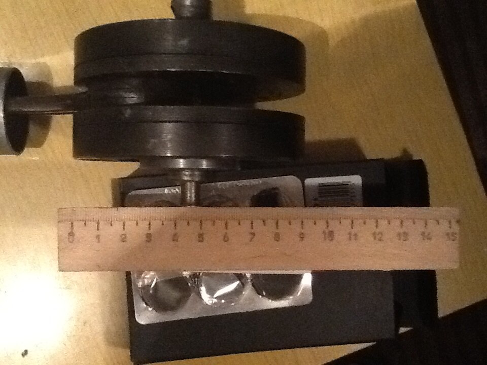

Теперь обнаружилось, что шатун качается между двумя щеками. Я правильно понимаю, что это плохой сигнал
HistoriK
14.02.2011
2 288
7 588
Да, надо либо менять кв, либо менять подшипник.
Если не ошибаюсь, он там насыпной.
Если шатун просто смещается между щеками...- на новых КВ он так же болтался.
Лучше просто переточить шатун под нормальный подшипник.
