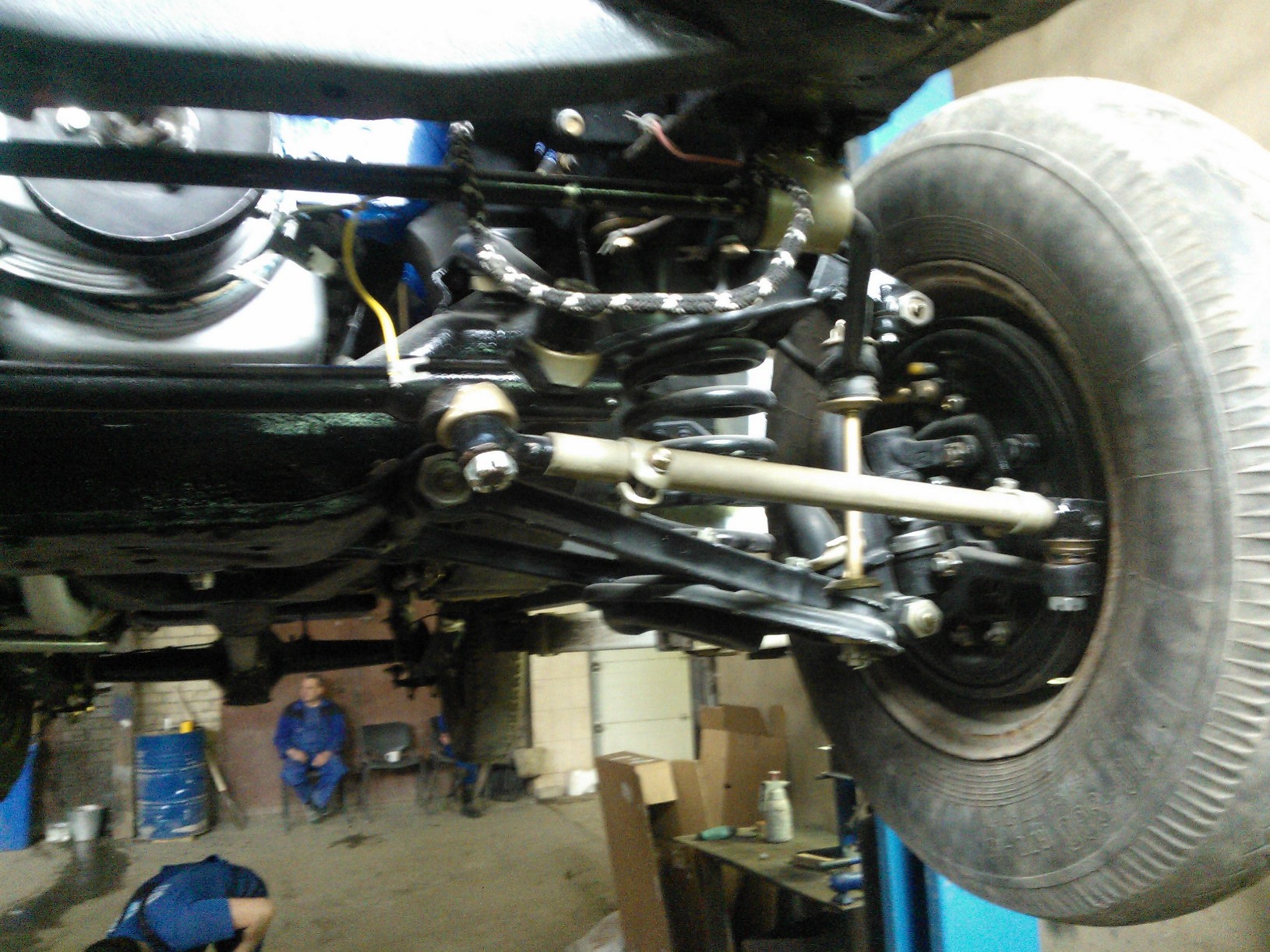

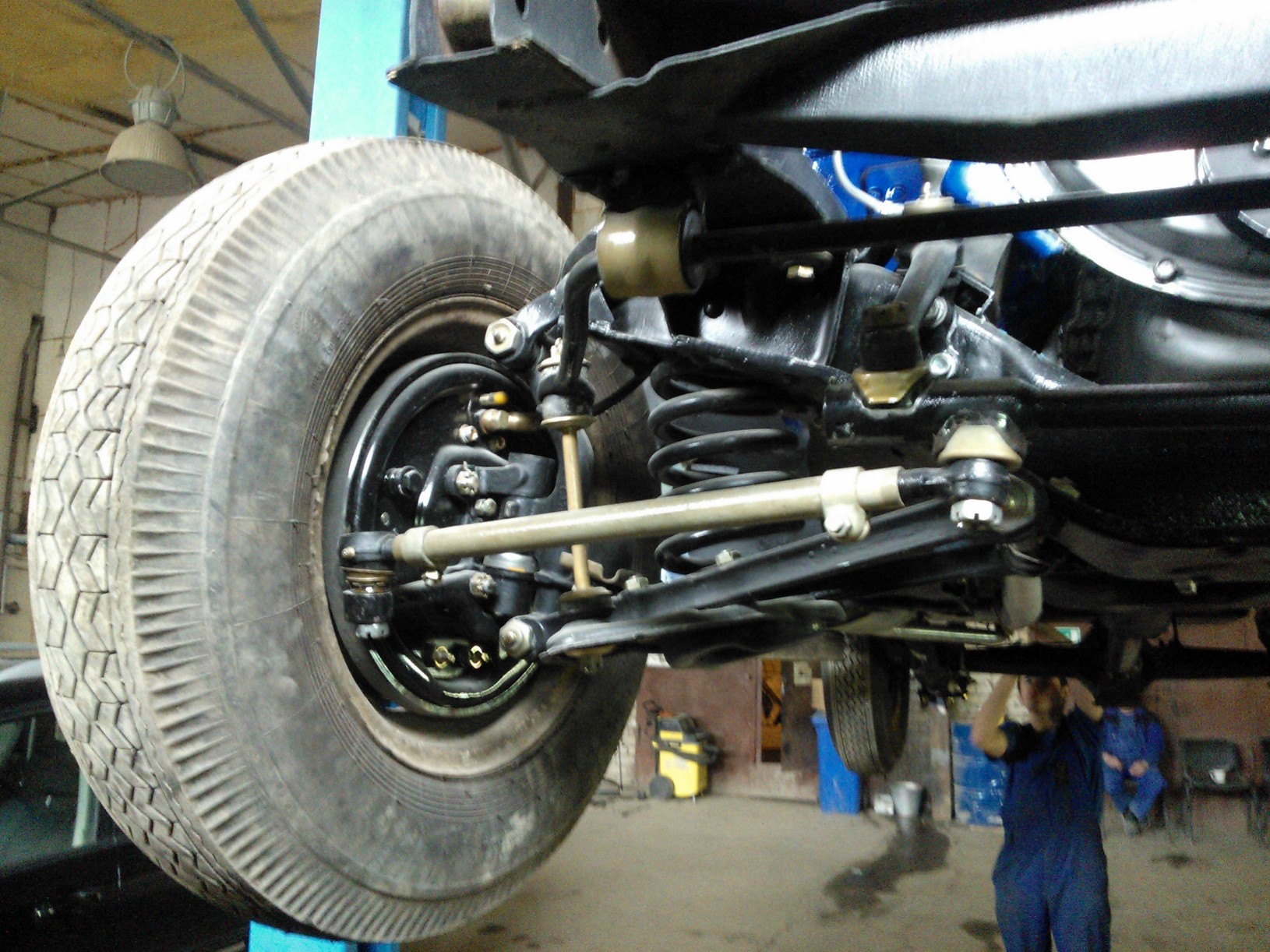

Два вопроса, помогите, схождение и проводка

олд джек сказал(а):
по осям пальцев средняя тяга - 365 ммм, боковые ( у меня 440 мм каждая)
У меня крайние 500 мм. И все старые в гараже тоже около того. Шо це за таке? Мож машина какая бракованная? Чо делать то?
5 963
завтра перемеряю, может ошибился в спешке :lol:
Привет! Ну что не смог померить?
Кстати, а сильно не верный развал (верх колес внутрь) может влиять на схождение?

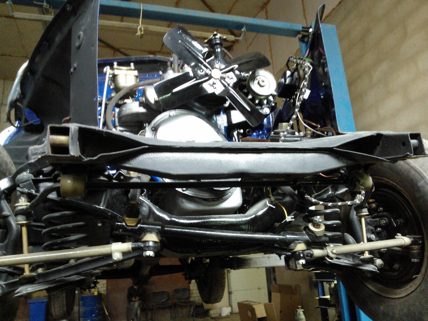

Вобщем пришли к одному мнению - обрезать скрутки тяг. Больше выхода нет. Сравнивали еще два комплекта тяг - все одинаково! Блин в чем косяк???
zilgaz
25.05.2011
795
115
Саратов
Мужики!!! Ну что делать то? Очень резать не хочется, мож есть у кого какая информация?
Развал может влиять на схождение?

судя по фото, мне кажется наконечники не одинаково завёрнуты... если больше не льзя закрутить то к сожалению резать или как вариант, попробовать подогнуть среднюю тягу, ( или ракурс такой на фото) но мне кажется что у вас средняя тяга прямая, а должна быть с не большим прогибом... а скажите пожалуйста, какие параметры вы выставляете? (по опыту рекомендую!!! развал, минус-20мин. схождение- +1.5мм. унш(кастер)- что-б симметрично было).
Пока что "на глаз" хотя бы выставить! Колеса от центра на 5 см в разные стороны торчат. Наконечники одинаково завернуты. Тяга с изгибом, с не большим. Юлин, всё "по букварю" а свести колеса не можем.

Может боковые тяги не те (по длине, Пыльники точно не М20)Если поможет могу сделать замеры с родной подвески.

извините за глупый вопрос... а вы схождение смотрите кода машина на земле? или на весу? (это влияет) и следующее... машина не дособрана... (не хватает веса, под нагрузкой развал изменяется и (автоматом) изменяется схождение ) и действительно может имеет смысл сначала развал выставить

а вообще случается всякое... а в чём проблема подрезать тяги???
Борюсик
19.03.2009
335
С-Пб Ломоносов
на моей ласточке был такой косяк... левое колесо ни как не выводилось в идеал... развал был +15 диапазона регулировки резьбовыми не хватало (подвеска от газ-21) я под болты крепления оси нижнего рычага подложил шайбы (между осью и балкой) и естесно помогло!!! для понимания всей картины объясню, при плюсовом развале (как у татры) лёгкий руль, но как правило машина на ходу ёрзает (слишком юркая) а при минусовом развале (колёса домиком) курсовая устойчивость лучше, но руль туже...
SVAMIMAS
15.12.2011
444
17
Насколько зннаю развал и схождение делается при определённой (распределённой нагрузке В литературе описано в том числе и для М20).
