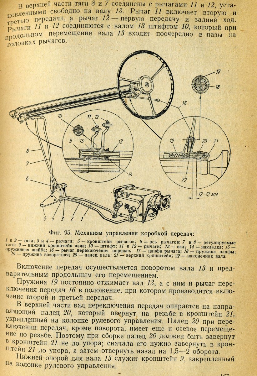

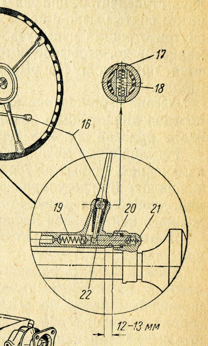

В книге Липгарта всё достаточно подробно описано. Научитесь читать чертежи и схемы. В разрезе прекрасно видно что ручка переключения КПП удерживается в валу кулисного механизма по средствам двух ступенчатых шпеньков разжимаемых пружиной.

Это я понял. Но ручка не хочет лезть в вал :) В валу стоит палец вала (20) с дырочкой в которую нужно попасть, но она слишком высоко. Как этот палец крепится в оси? И вообще, как ось разбирается? :)

Само собой. Смотрите чертежи в инструкции http://gaz20.spb.ru/img/download/m20manual.pdf стр. 124. Выворачиваете болты (на фото один обозначен стрелкой, с другой стороны есть еще один),
которые скрепляют половинки силуминового хомута - и всё разбирается без проблем.

Дейсствительно :) Я думал там заклепка держит накладку, а это просто направляющая :) Все легко разобралось :) Спасибо :)

Одновременное включение двух передач возможно лишь при износе блокиратора в крышке коробки. А вот попадание "в никуда" при переключении с 1 на 2 передачу очень даже возможно, причём рычаг можно выдернуть, лишь снова включив первую. Для компенсации зазоров можно купить медные шайбы подходящего диаметра в любом магазине с запчастями от грузовиков. Если будут толстоваты - прошлифовать.
Также проверить состояние пальца, который в вал вставляется. Бывает иногда у него износ сильный. Тогда может спасти сверло)
