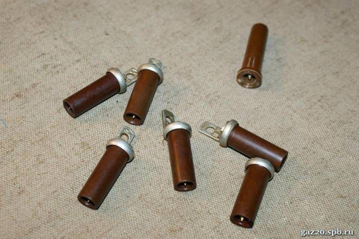

Если на конце свечных проводов Г-образные наконечники, как у Волг например,, то сопротивление на центральном проводе не нужно, оно уже есть в наконечниках. А если стоят штуки для крепления к свече гаечкой, то нужно сопротивление в центральном проводе.

подниму тему!
по поводу наконечников
мне казалось в них есть сопротивление и на общий провод от катушки тогда не нужно....
просветите подробно плиз!
http://gaz20.spb.ru/catalogue/pic/54_electrics_17.jpg - тут написано подавительное сопротивление.
а вот для таких http://gaz20.spb.ru/catalogue/pic/54_electrics_11.jpg - нужно ...

Думаю, что если наконечники как на фото с резисторами, то на центральный провод не нужно ставить резистор.

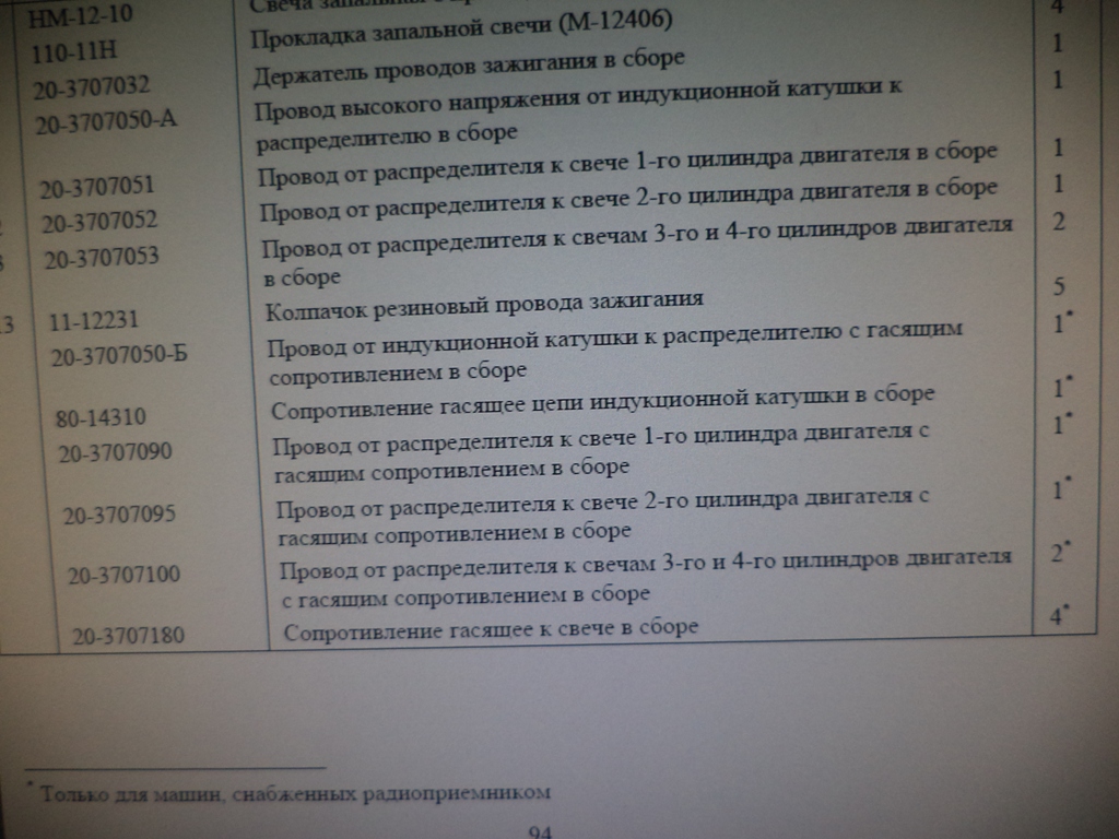

9 262
10 143
эм....судя по данным ретродетали - вот такая картина http://retrodetal.ru/detail/385-20/
как я понял ... либо одно сэ01 -либо 4 сэ02
может я ошибаюсь
провод резать не охота лишний раз ))) приемник уже ловит станции))
9 900
33 822
Я написал как было щатно,если приемник ловит хорошо,можно не резать конечно.
