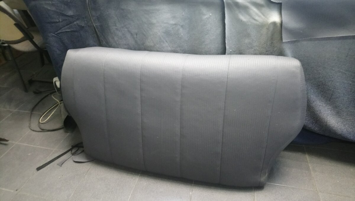

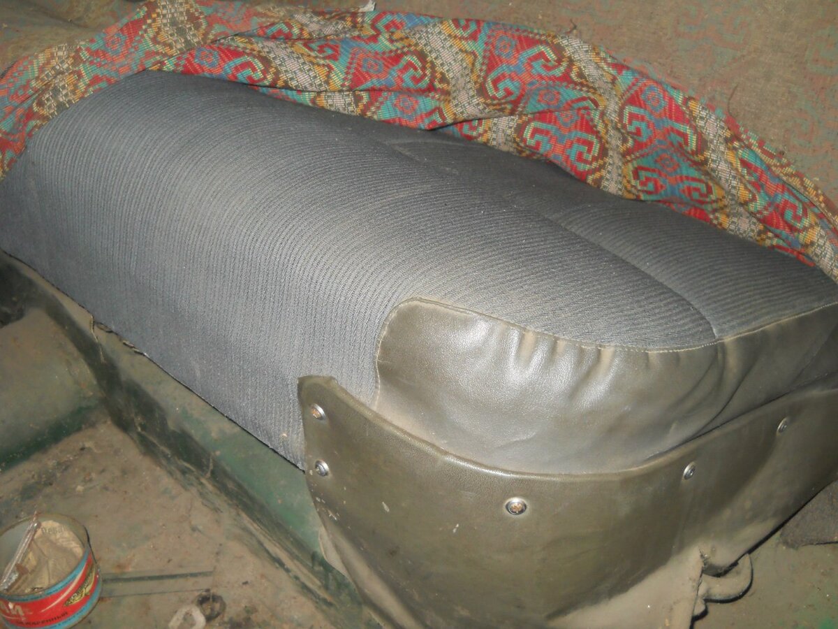

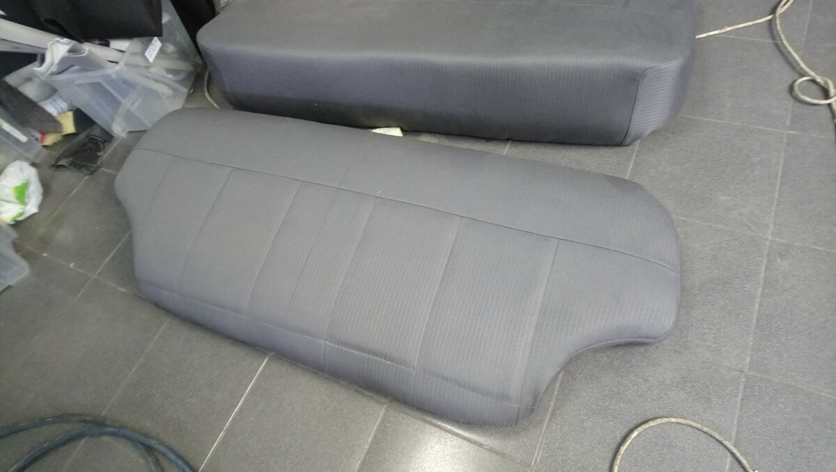

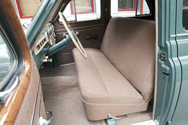

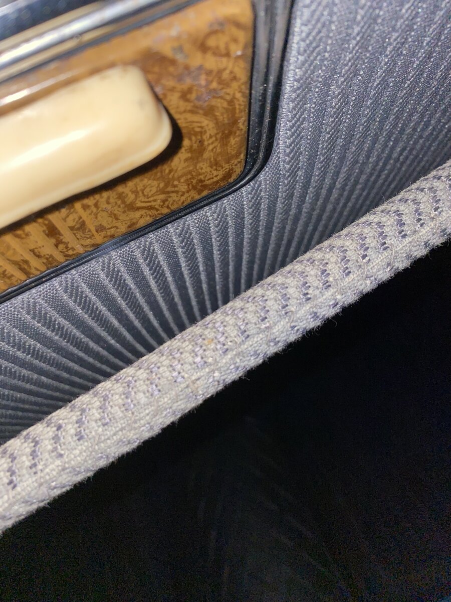

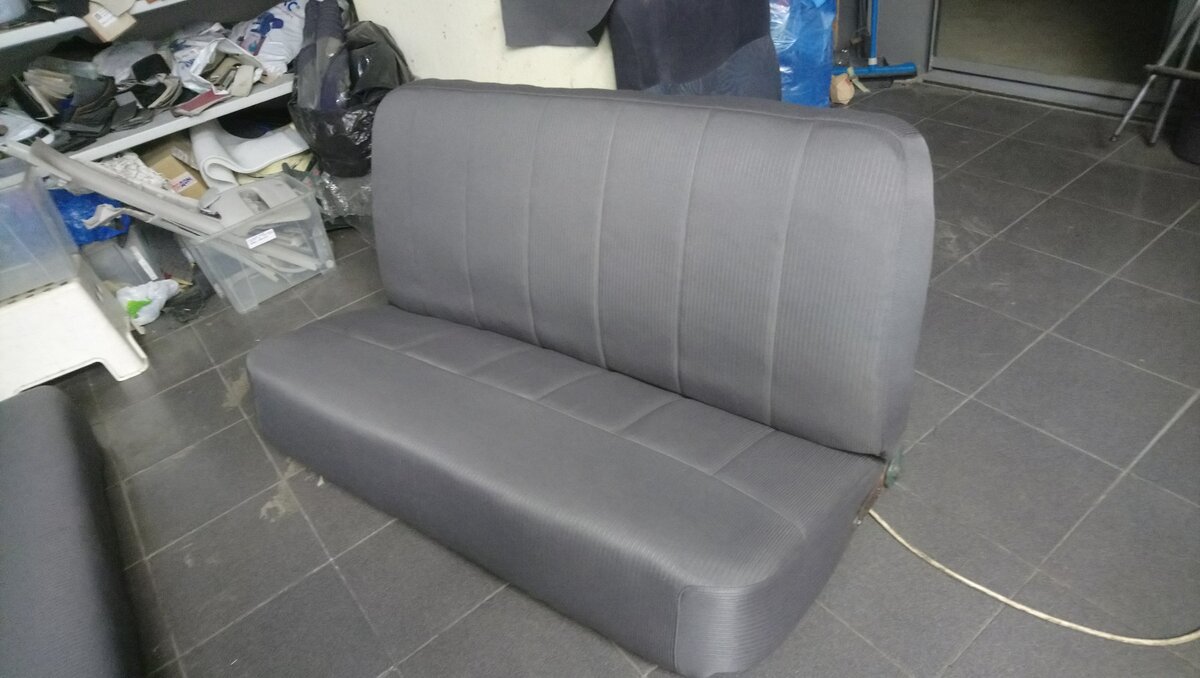

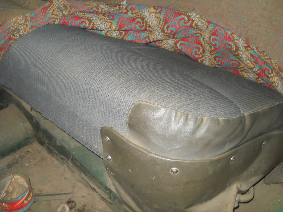

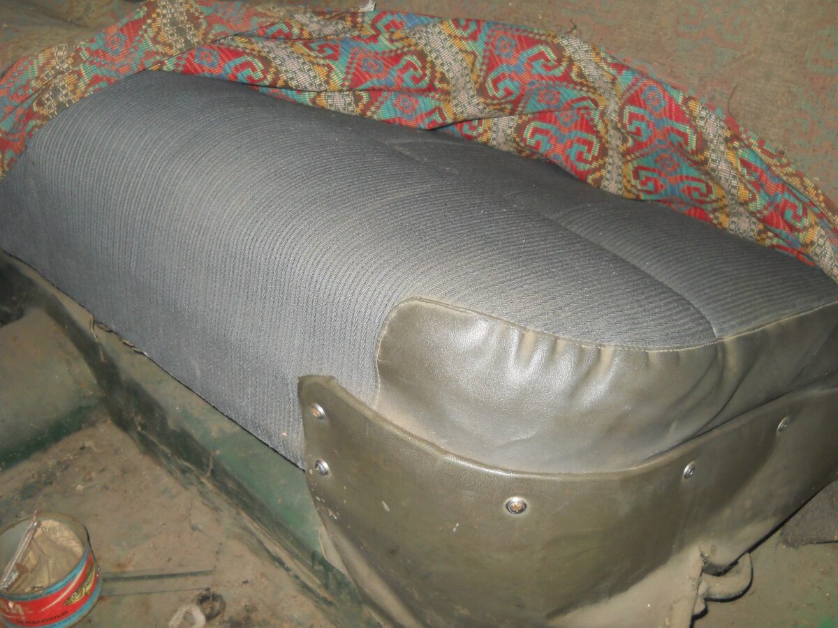

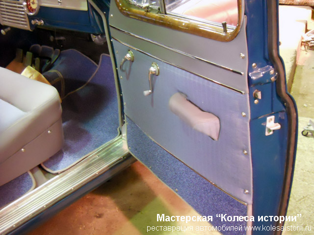

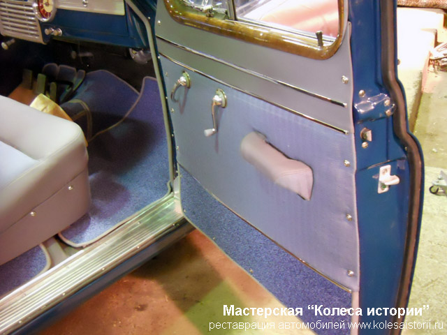

Друзья, скажите, а все швы тут отстрочены серой или белой ниткой?
Нитки в цвет обшивки идут.
По боковинам фоток моего процесса нет, как то не заморочился видать.

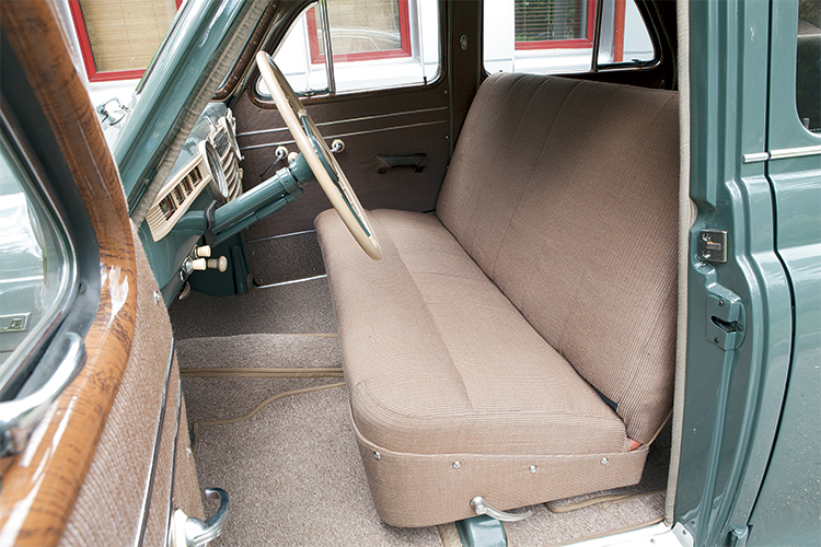

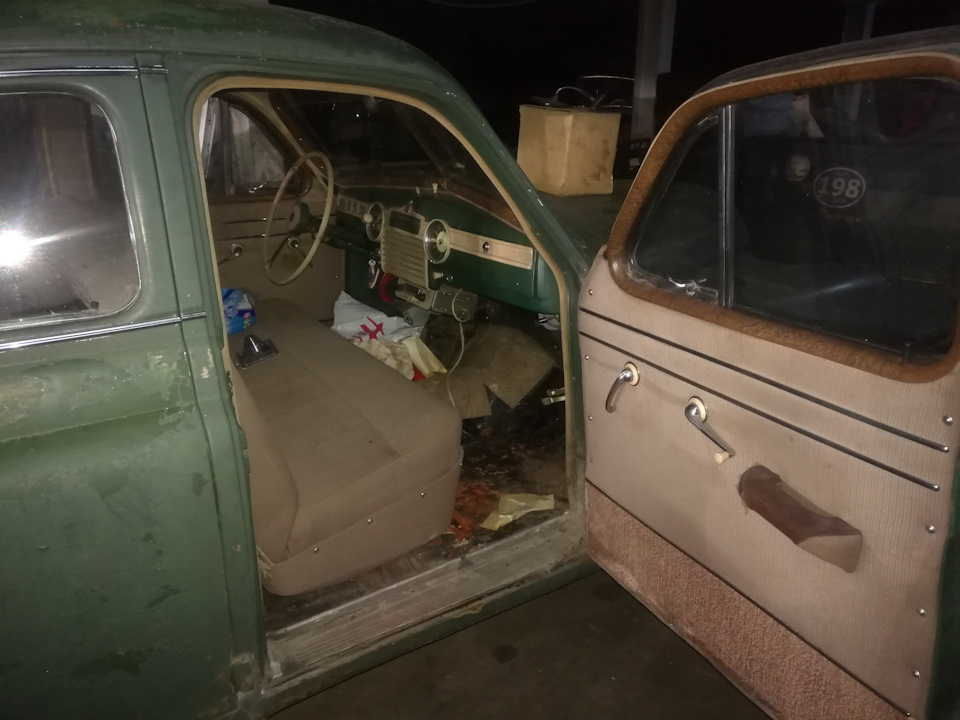

Вот что нарыл у себя, виды этого узла. Может кто узнает свою машину, прошу прощения, но мне они помогли.
156.JPG20130412_194655.jpgb_1214_5.jpgIMG_0721.JPGIMG_2035.jpgIMG_7054.JPGperedok-kuzova.gifUKsTUvUPHps.jpg

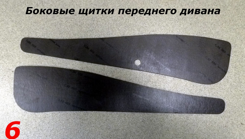

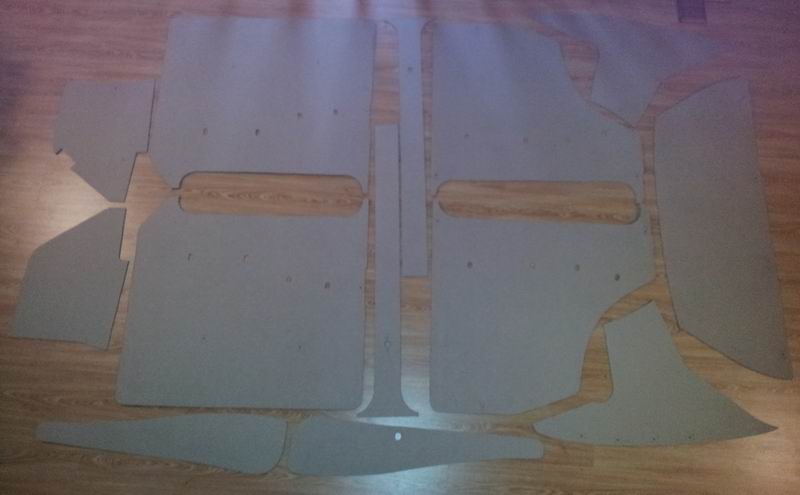

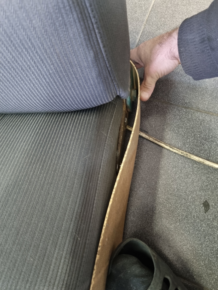

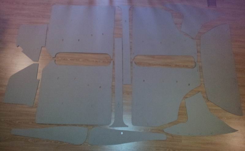

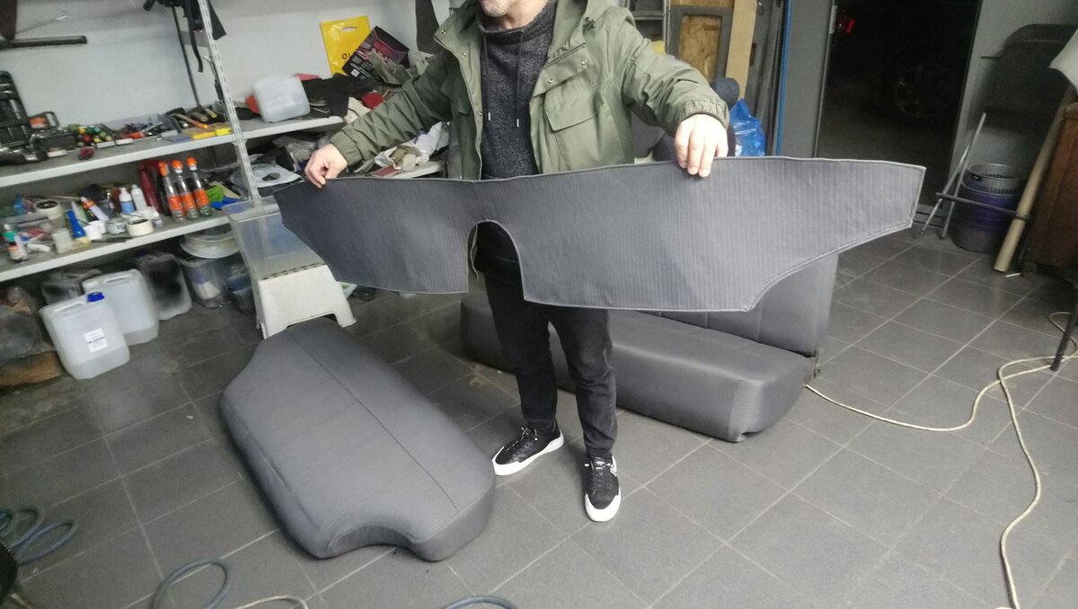

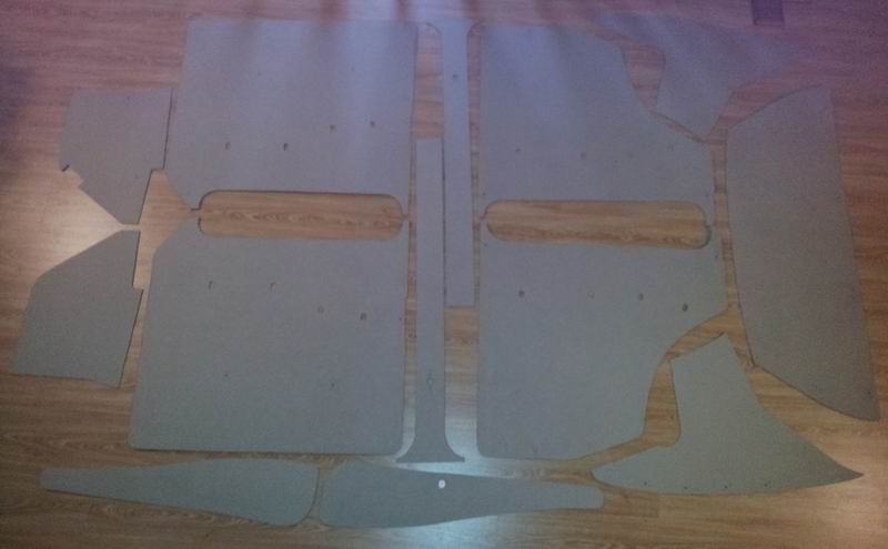

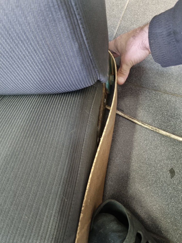

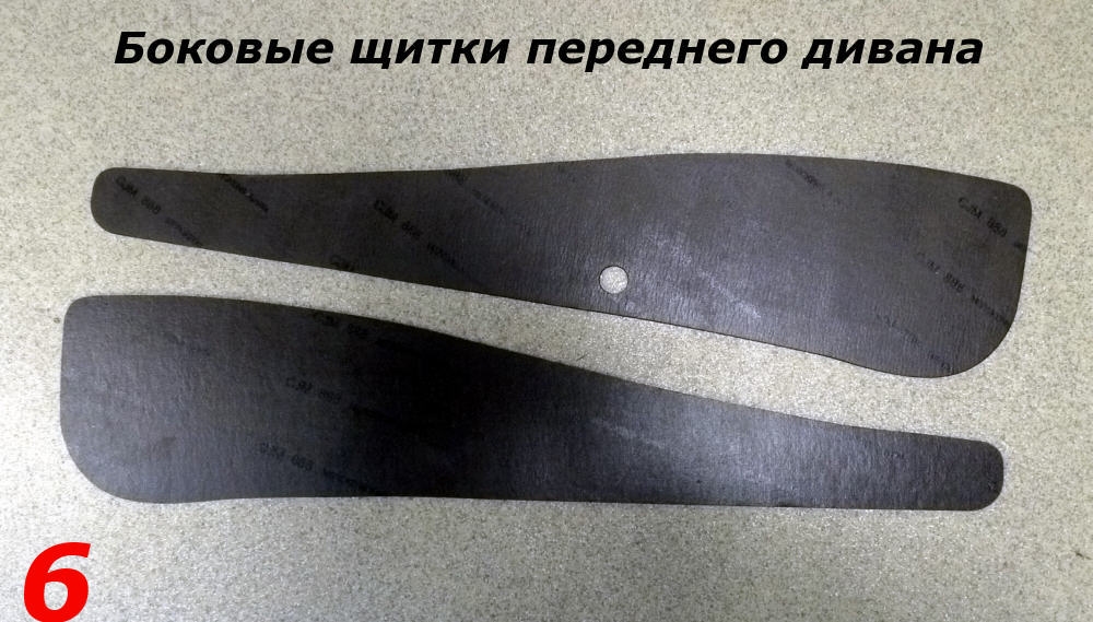

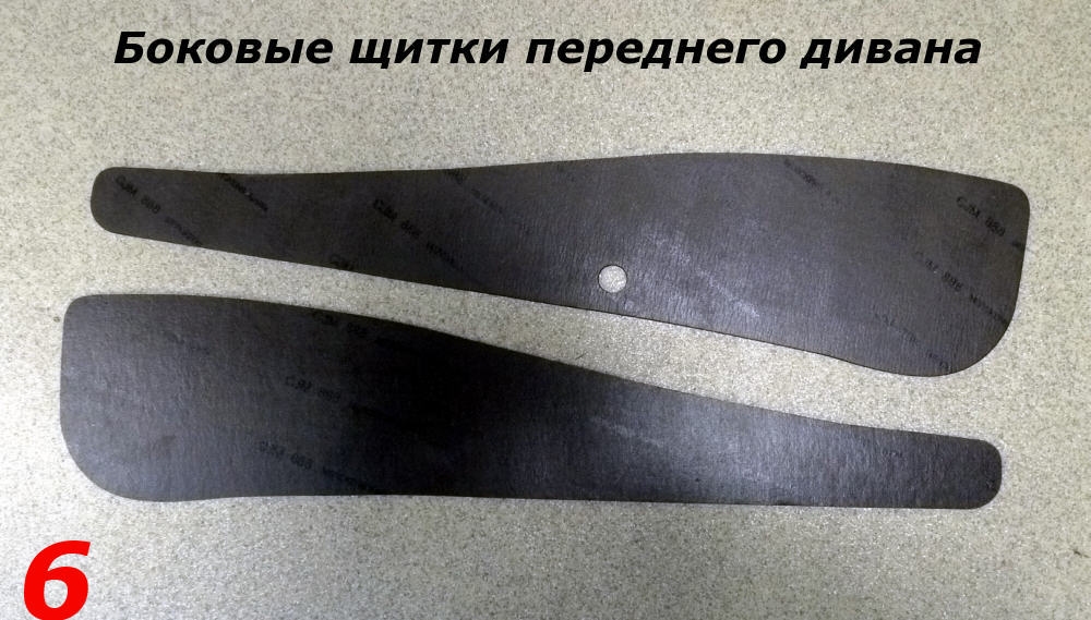

Этот картон на спинку 3 мм.... Тонковатый он какой то... Прям боюсь его ставить, и повести тоже может его, хоть он и водостойкий.
4 348
6 353
Да нормально все, не переживай, там и двойки хватает.

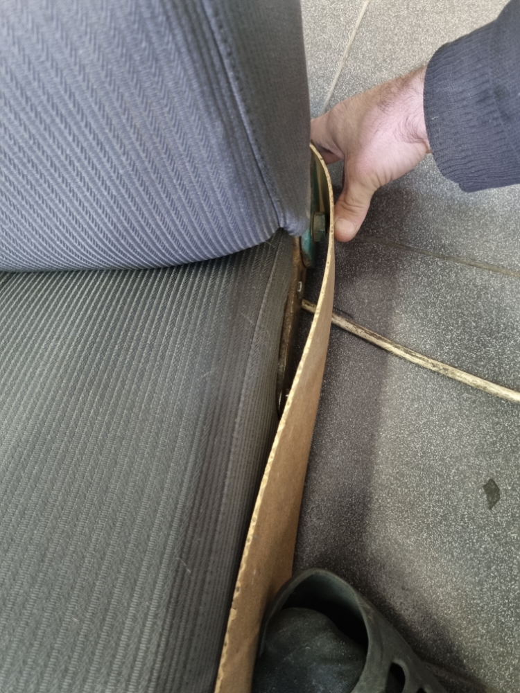

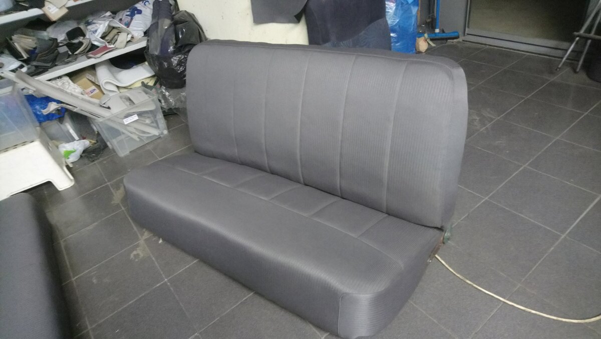

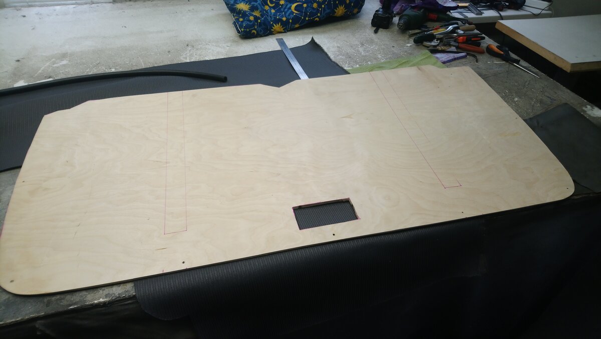

да с чего вдруг ей отламываться то ? до этого 38 лет там фанера и стояла ... мы счас разобрали ...просто она немного обглоданная со времени.... но это ж не год и не два ,а 38 :D купил кожкартон -3 мм, в обувном , мне он доверия не внушил ---гибкий ,чуток играет...
4 348
6 353
Хозяин конечно Барин, но 8мм фанера тяжеловата мне кажется.
Давай делай, посмотрим, может и я свою поменяю 4мм ДВП 😁
Михель
03.10.2020
407
1 126
Я оргалит посмотрел 3, 2 мм тоже играет хлипкий... Но там размер то небольшой, поэтому не так уж и тяжёлая... 1520/1520 лист тяжёлый конечно

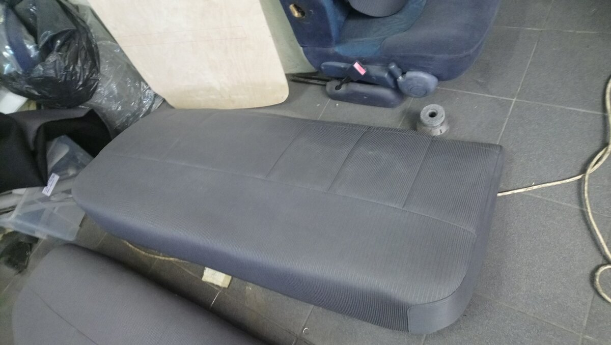

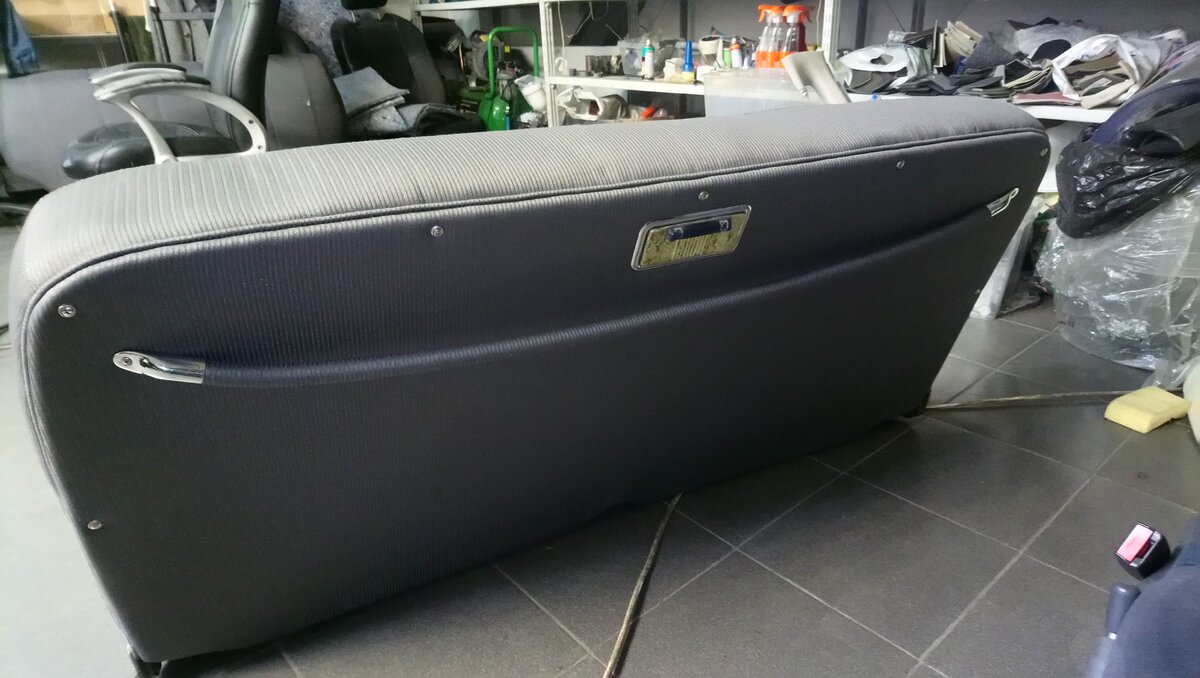

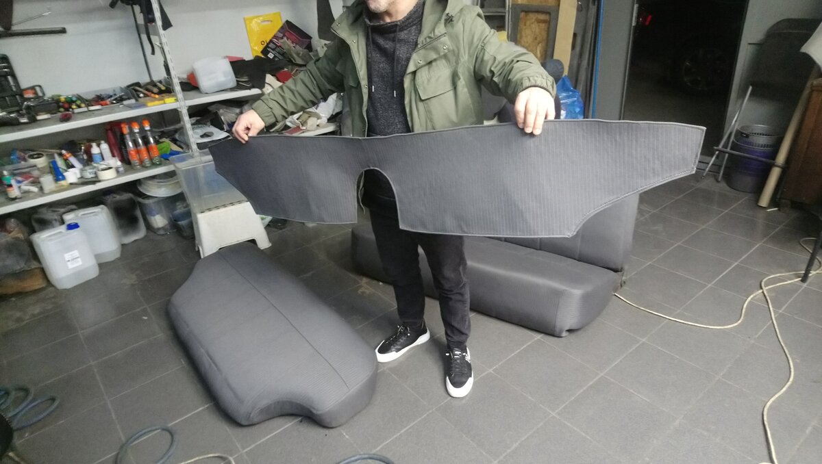

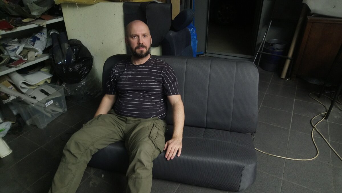

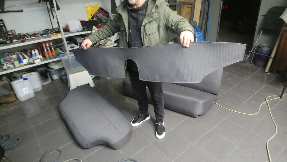

Юбку заднего дивана - - низ, ПВХ и приклеить материал... Не знаю приклеиться или нет?.. Огнеупорный брезент пожалуй лучше даже

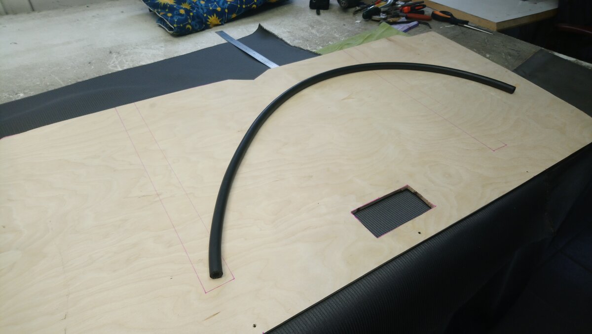

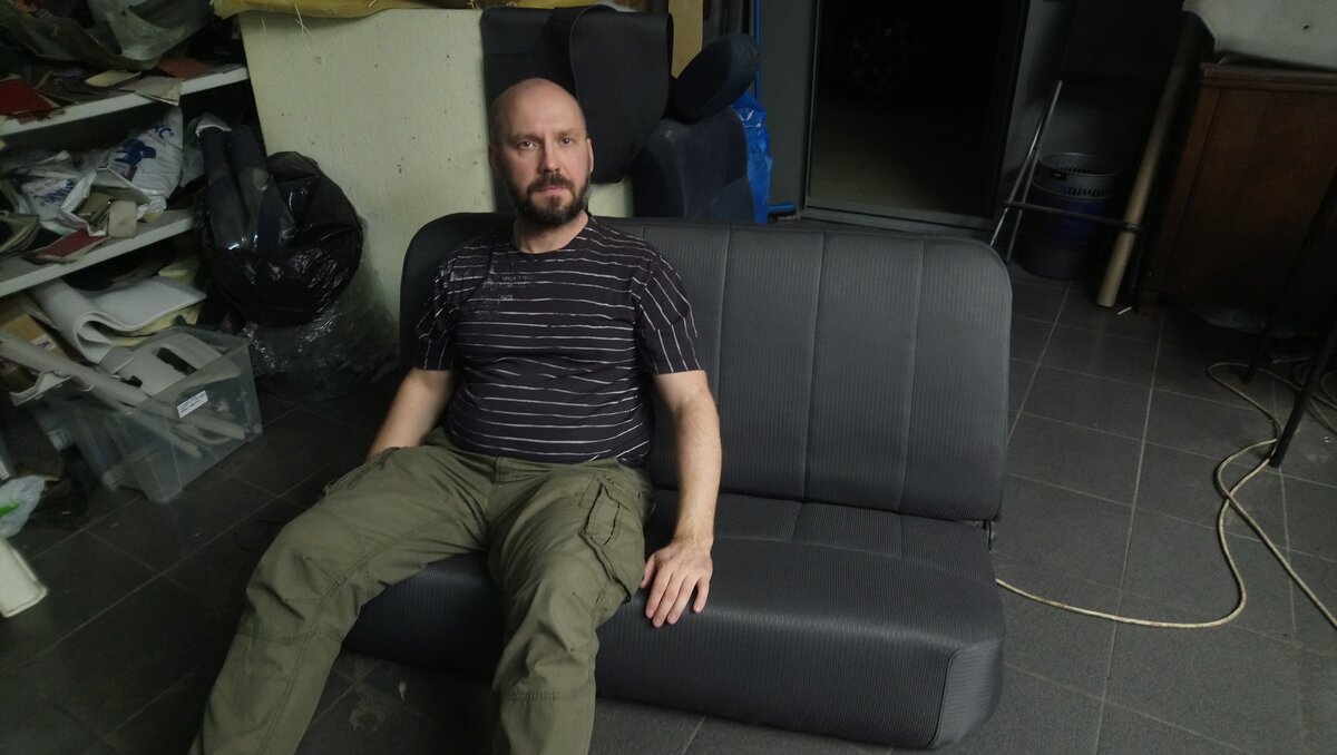

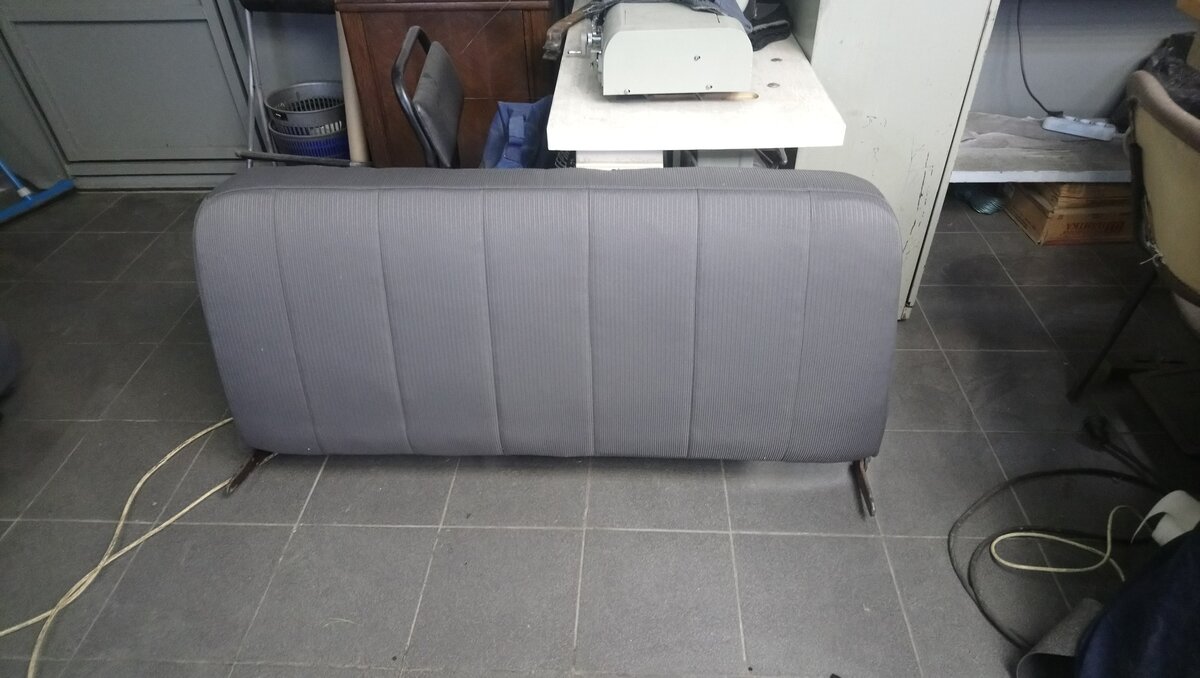

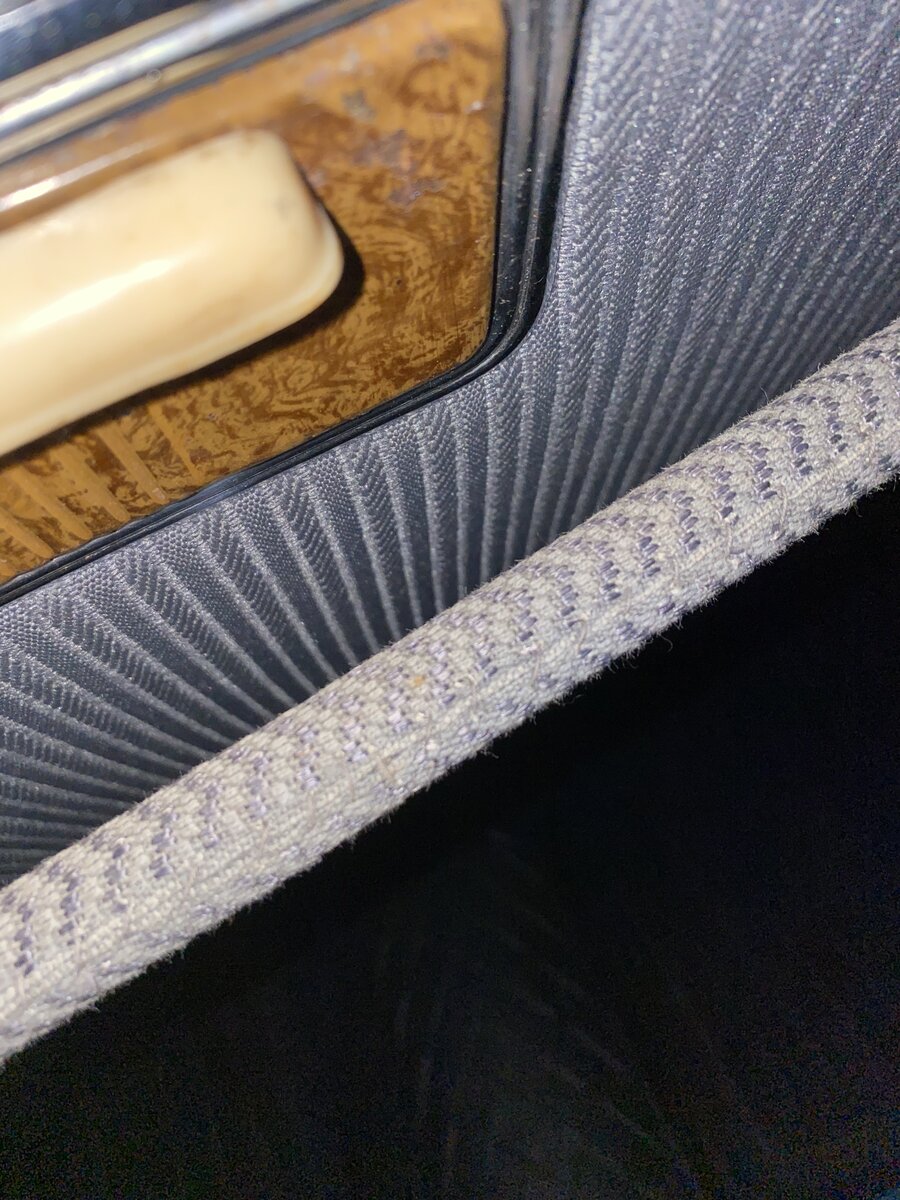

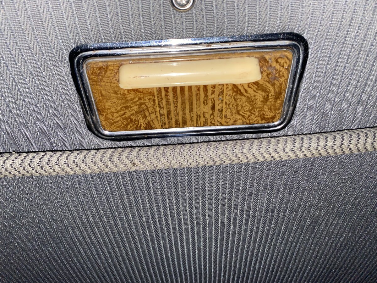

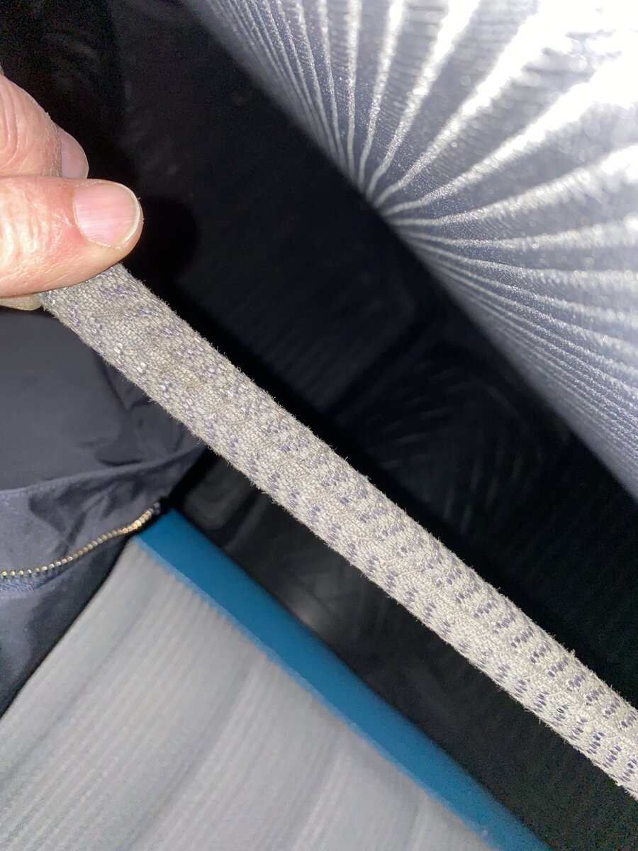

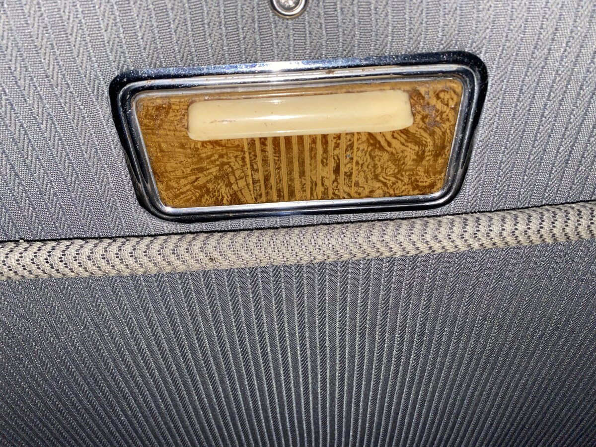

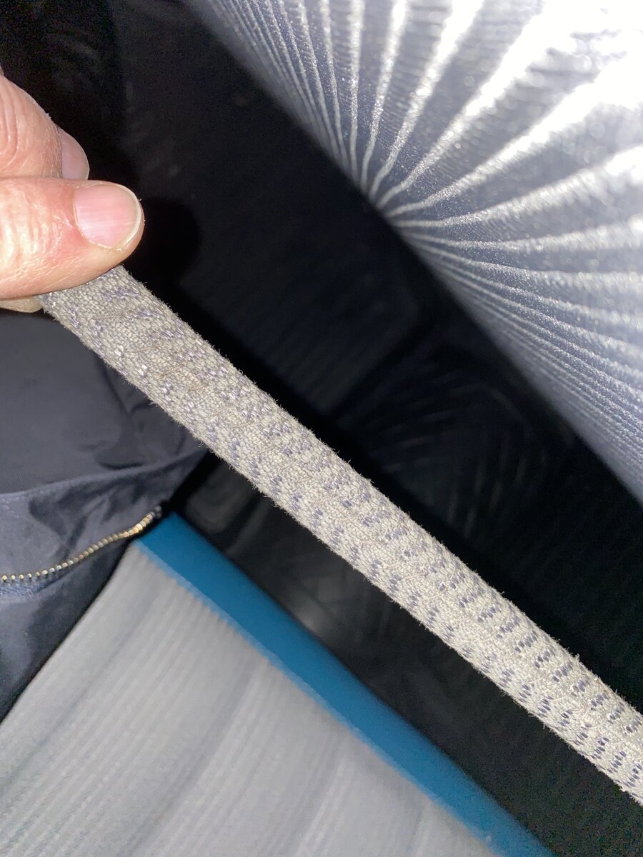

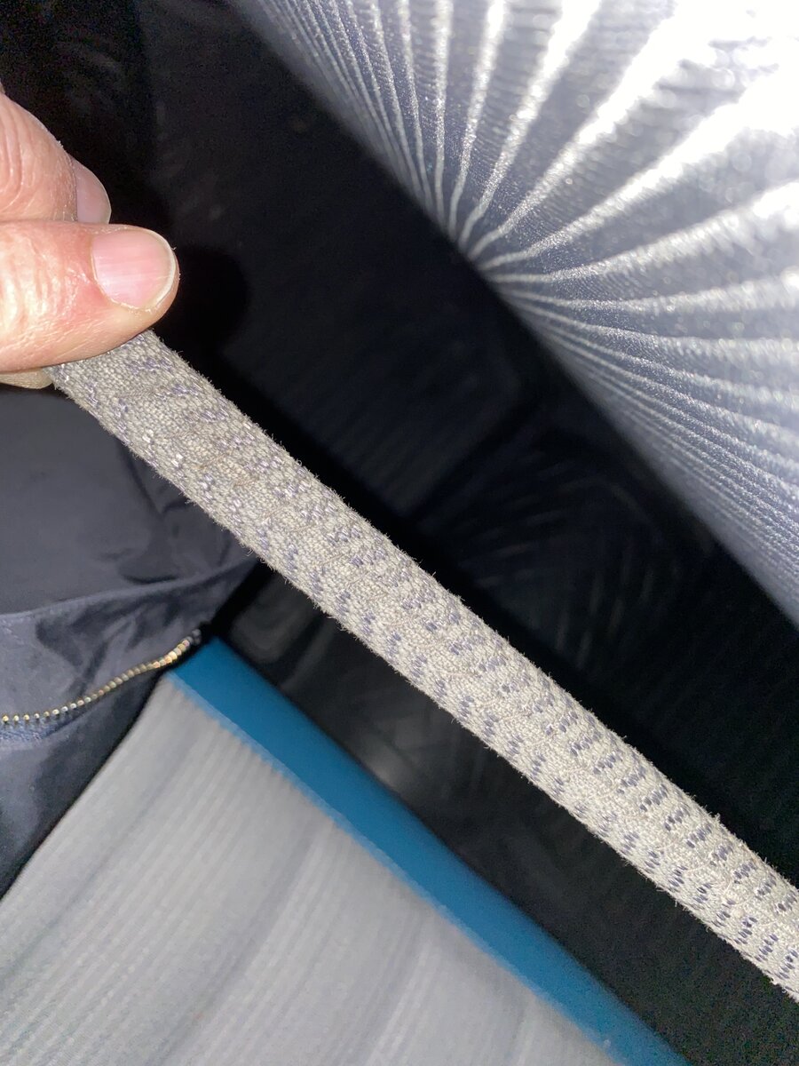

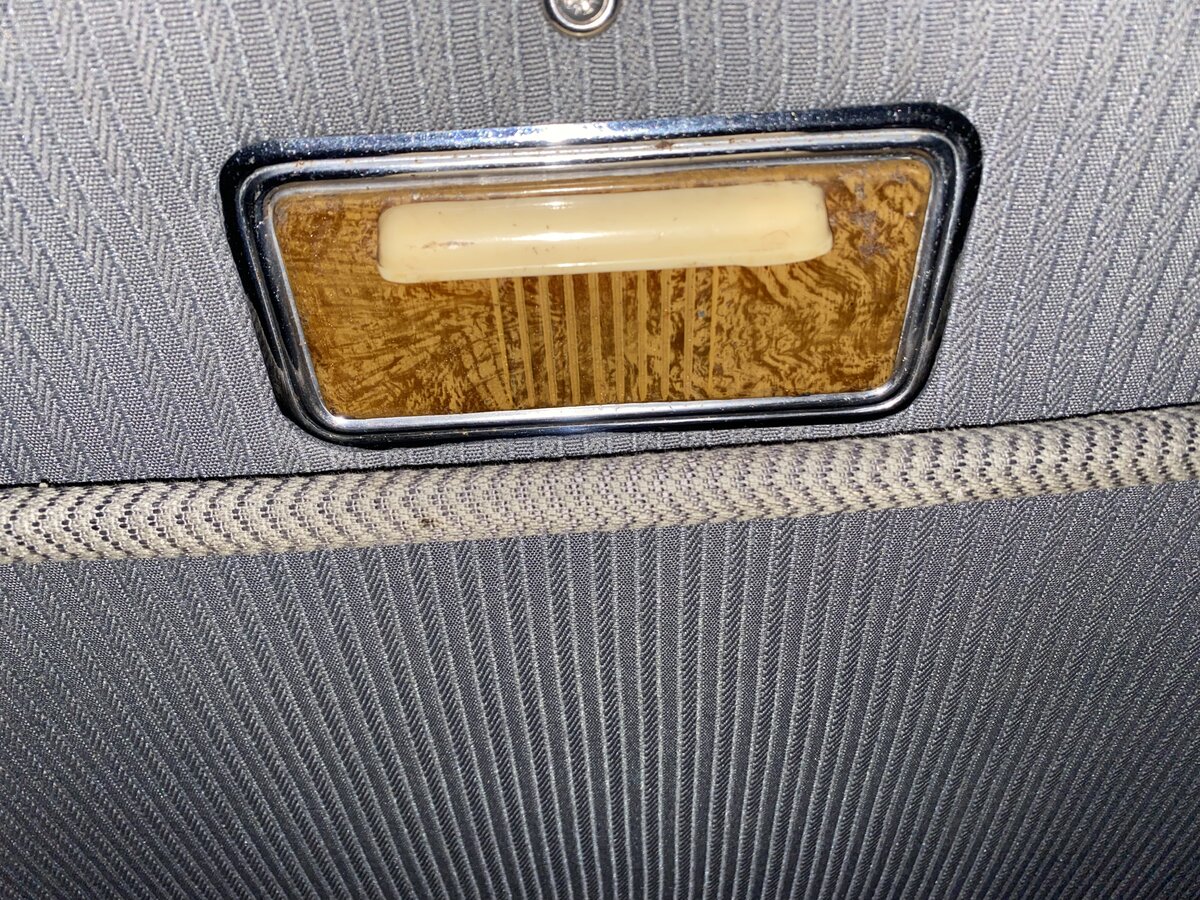

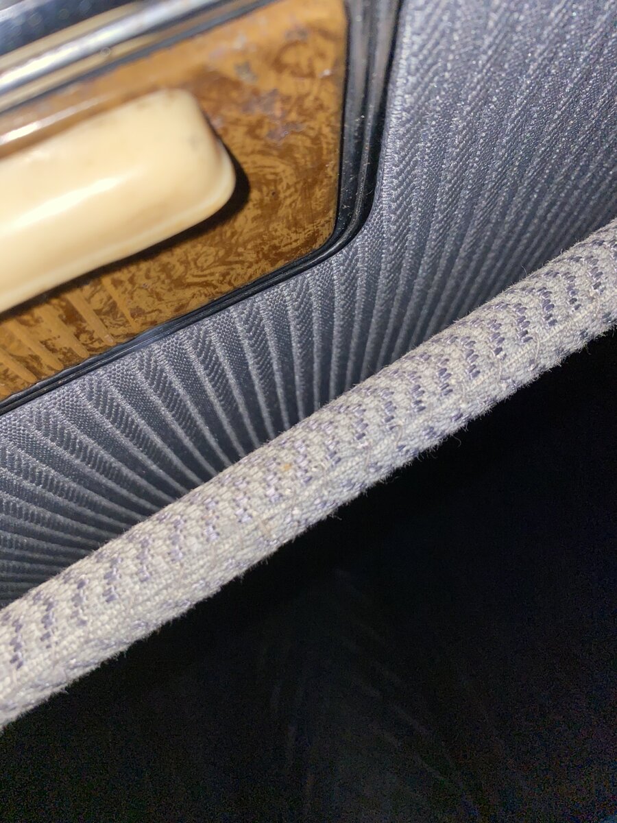

Возник вопрос... Как резиновая трубка поручня, обшиваеться тканью?
4 348
6 353
Реакции: Михель
4 348
6 353
Красиво.
Реакции: Михель
3 602
Реакции: СЭМ
Михель
03.10.2020
407
1 126
Михель
03.10.2020
407
1 126
Поручень обшили, как обшивают руль... Получилось очень красиво, фото потом сделаю и выложу
