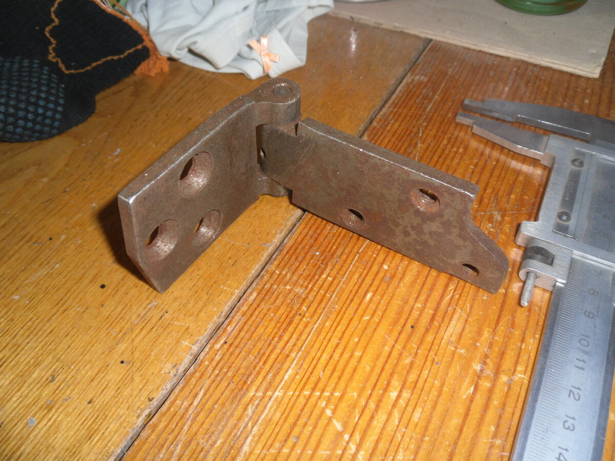

Подскажите чей петля. Подозреваю Мосик 408-412, но могу и ошибаться)))

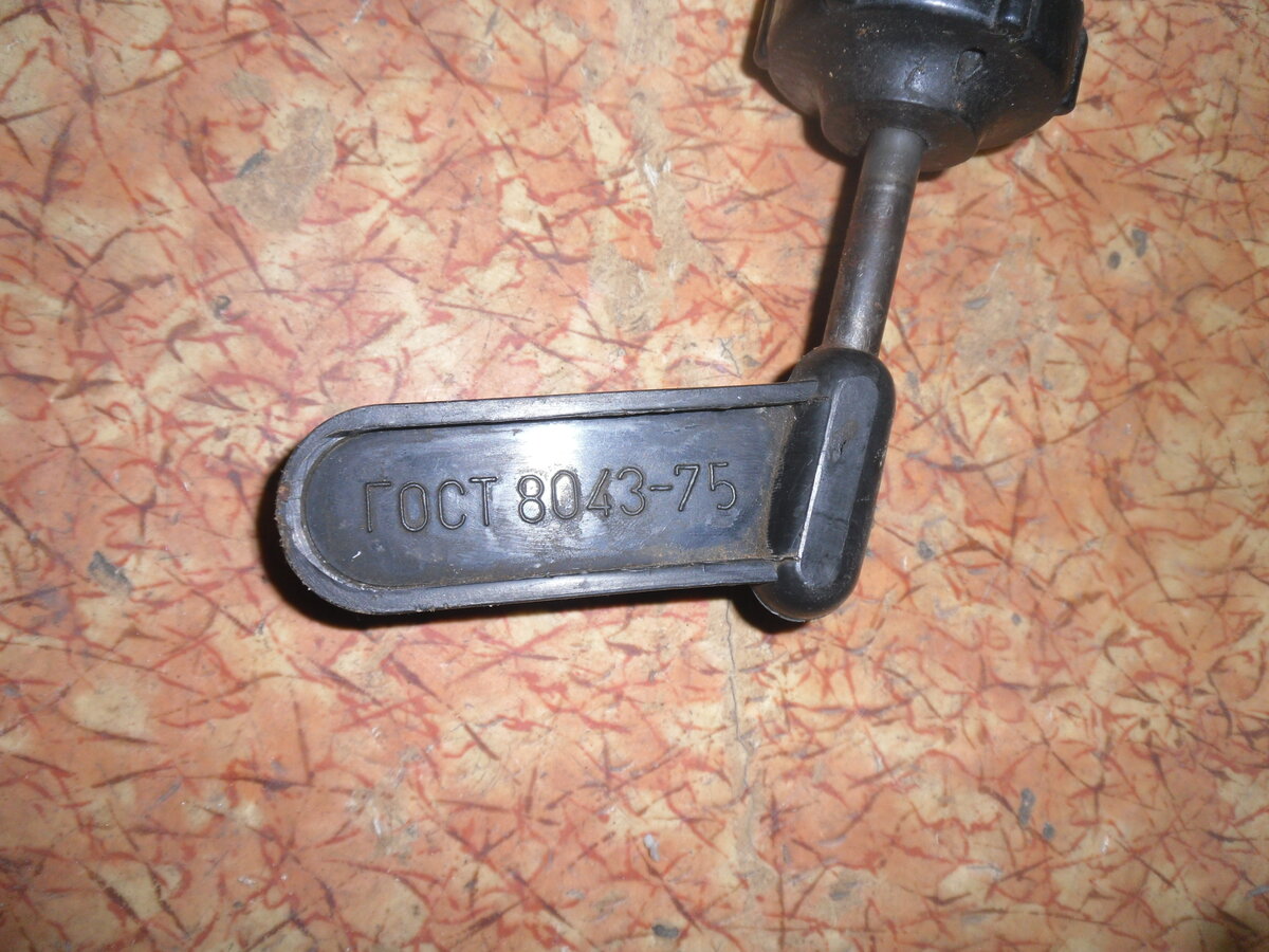

Попался интересный шприц с изогнутым носиком. Туба тоже интересная - не плоская, а ребристая. Подскажите для какого авто шприц.

Скорей всего, это шприц для жидких масел и смазок универсального назначения.

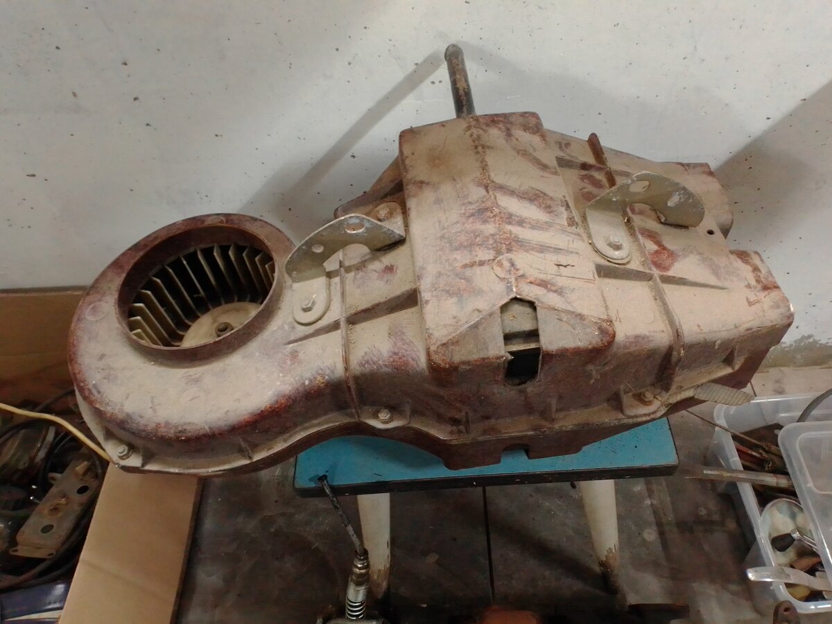

Подскажите,чья печка?

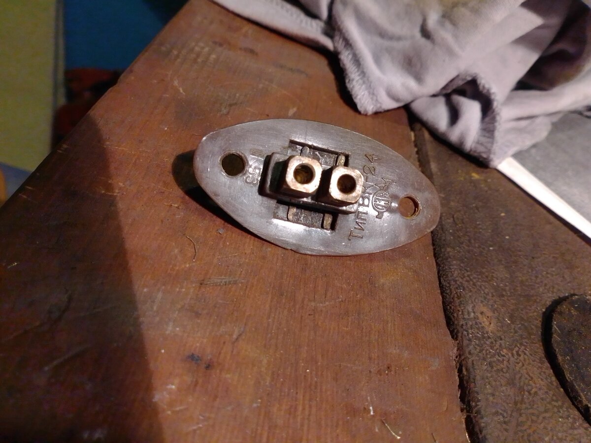

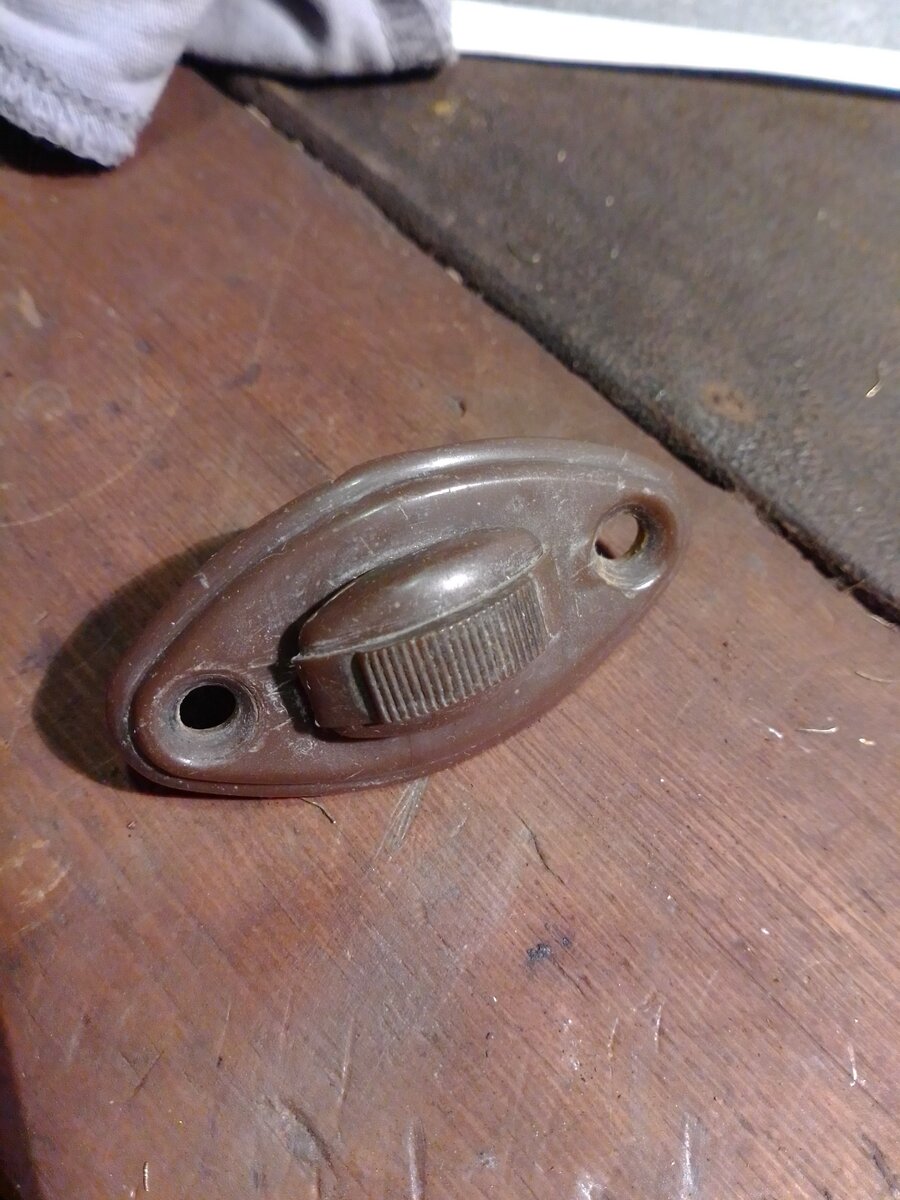

Старик М.
1 889
4 355

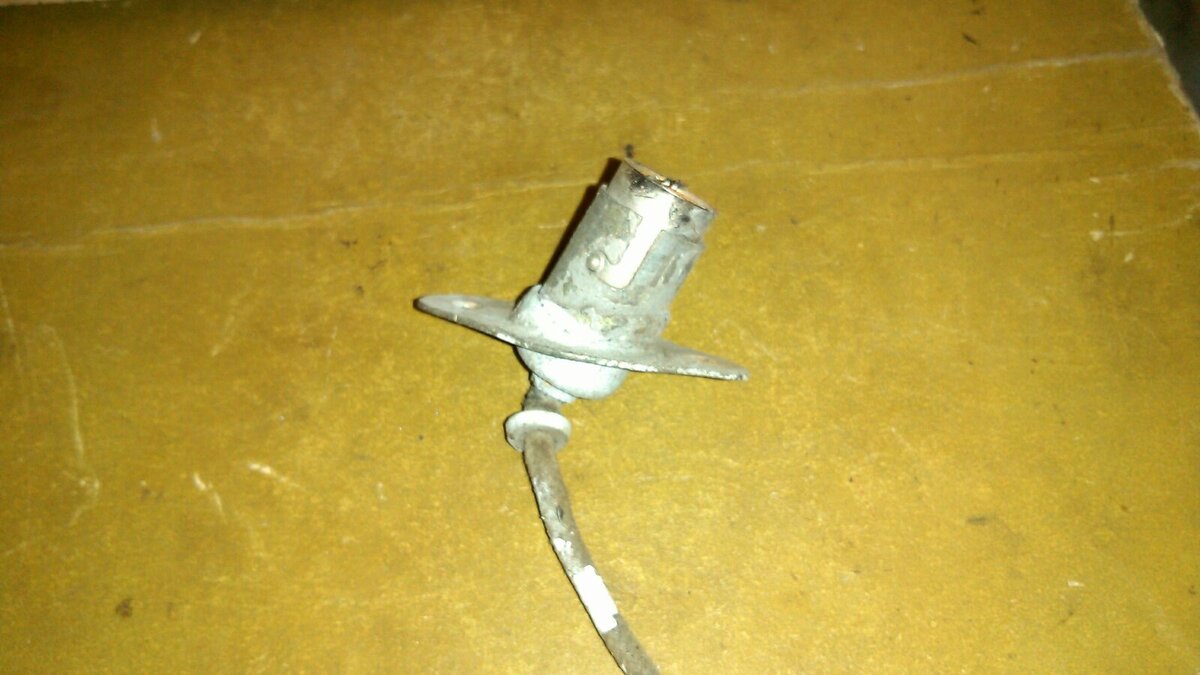

Выключатель салона, но почему-то пластиковый. Не Победовский?
Год 1953. Тип ВК-24

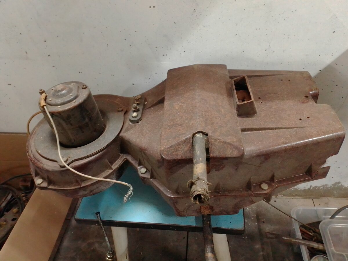

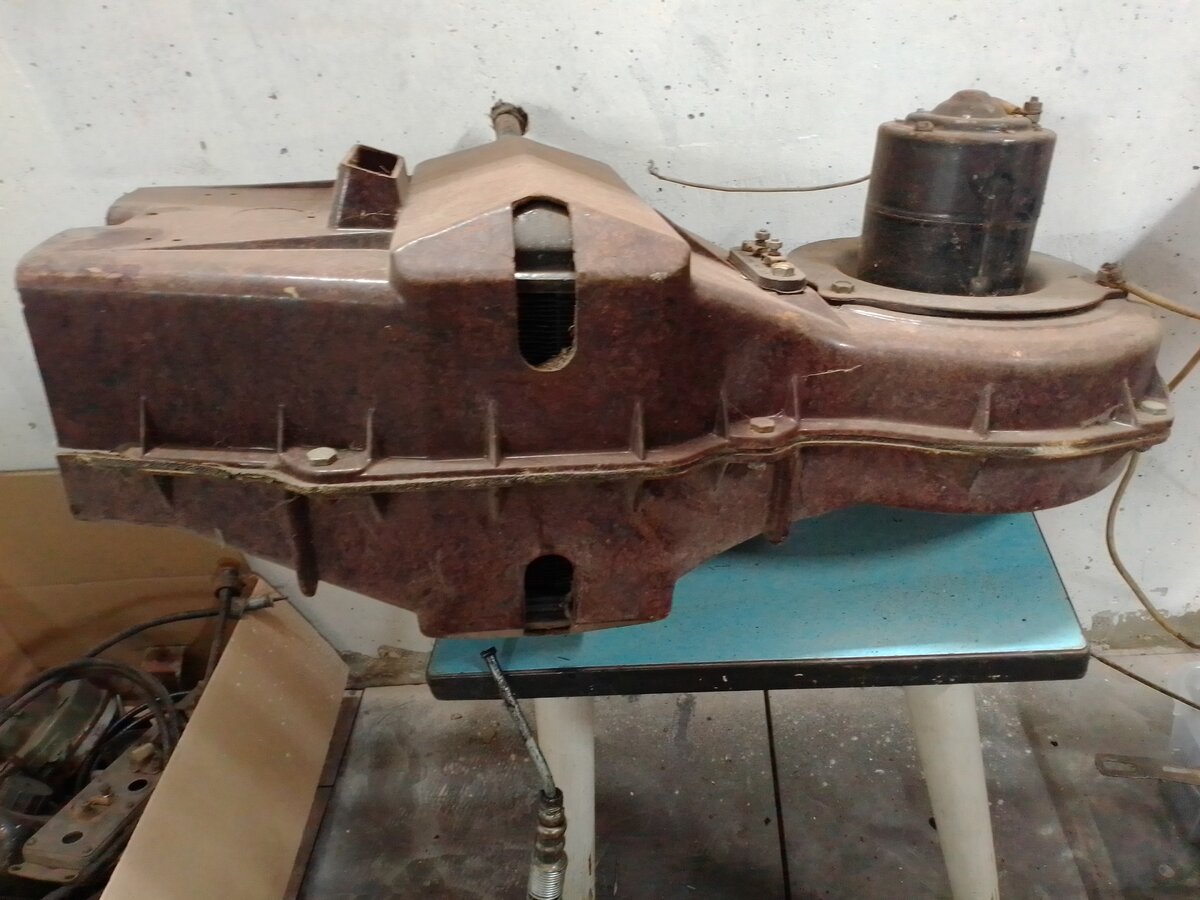

Старик М.
1 889
4 355

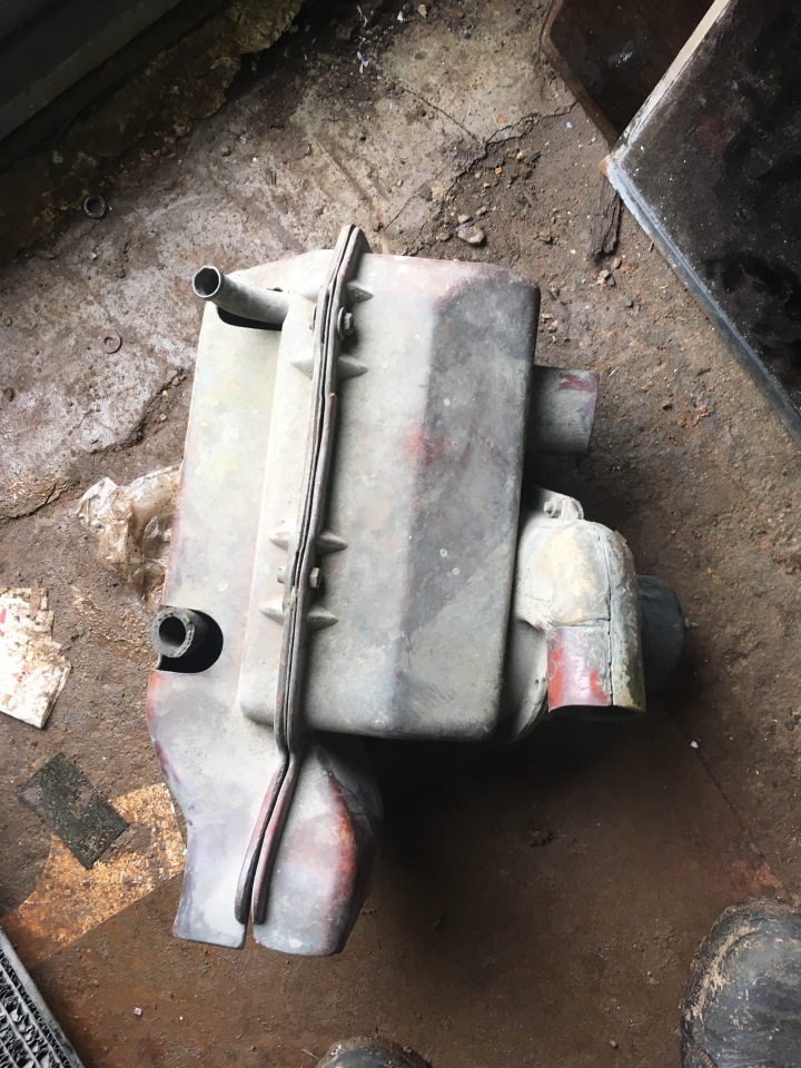

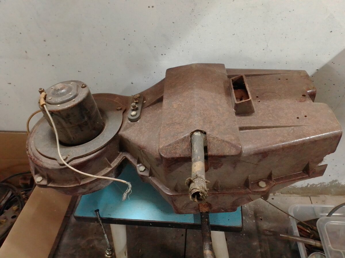

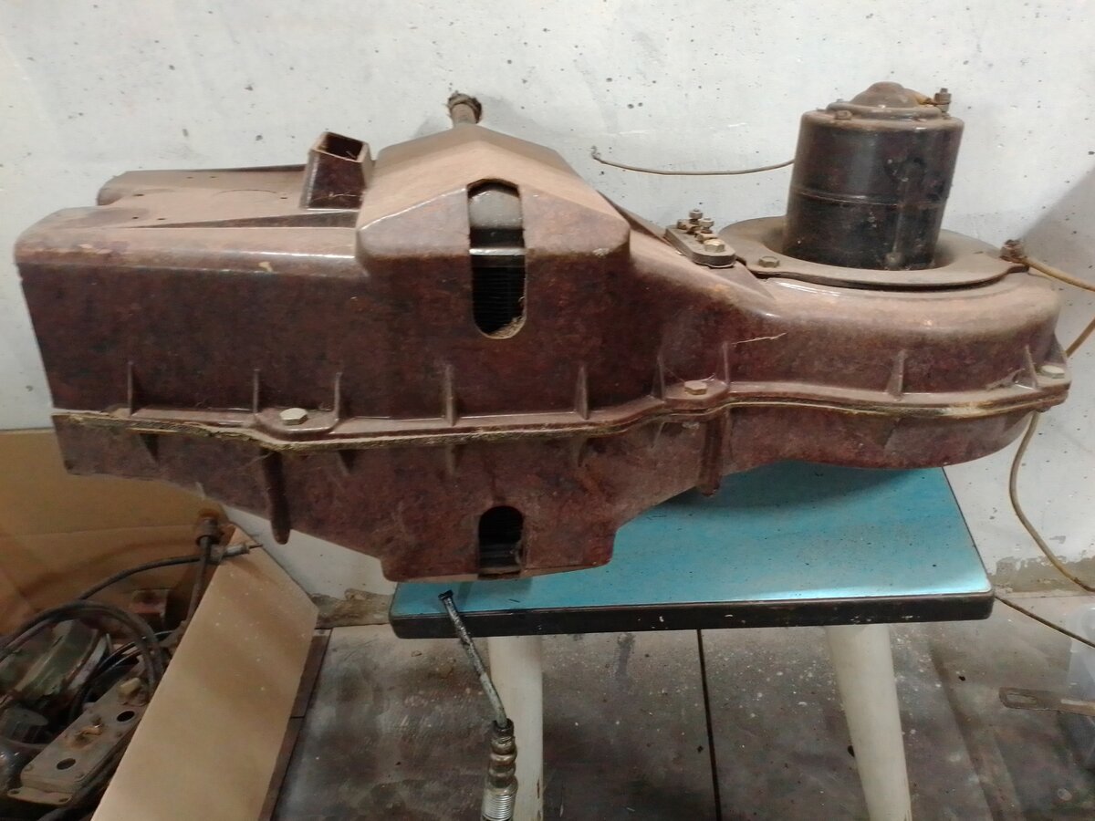

Найдена печка. От какой машины эта бандура?
10 113
34 994
1 995
1 896
Реакции: Старик М.

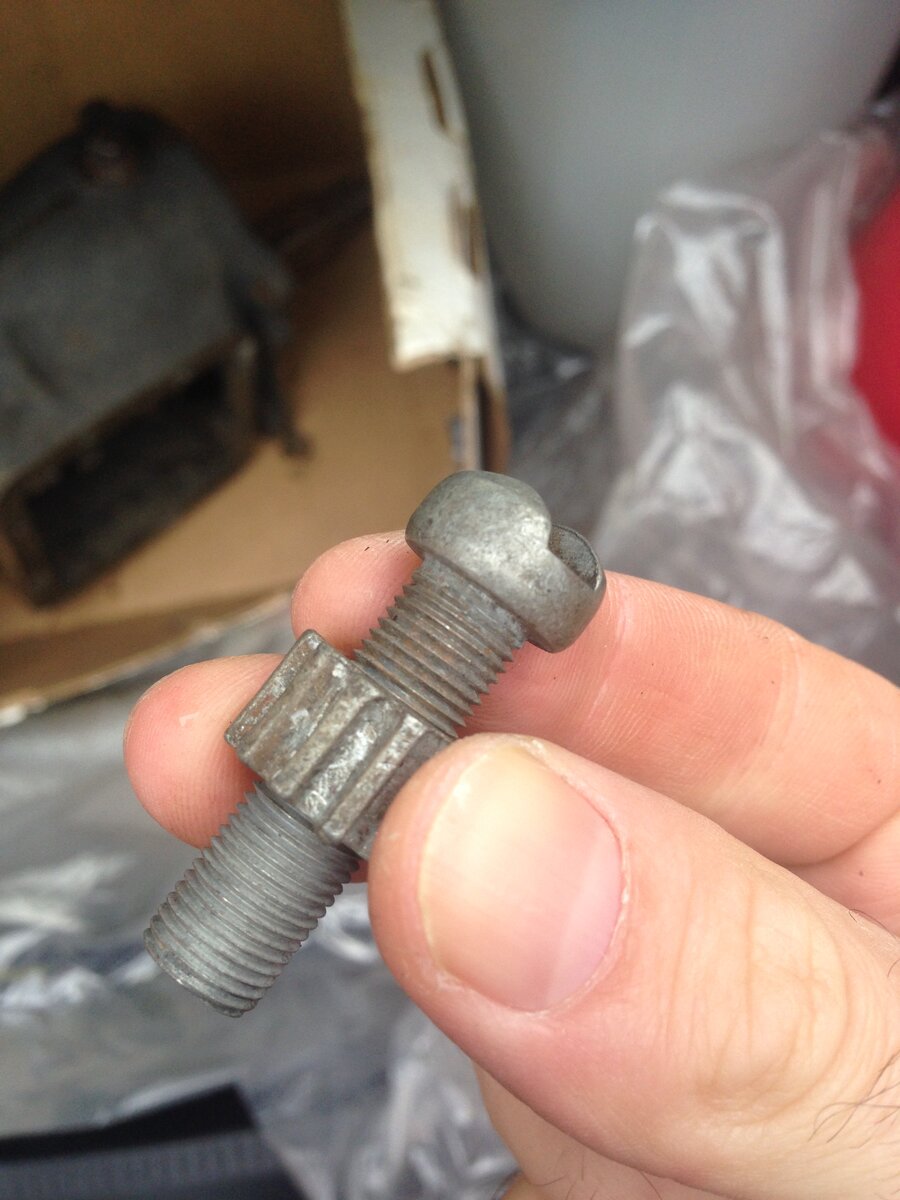

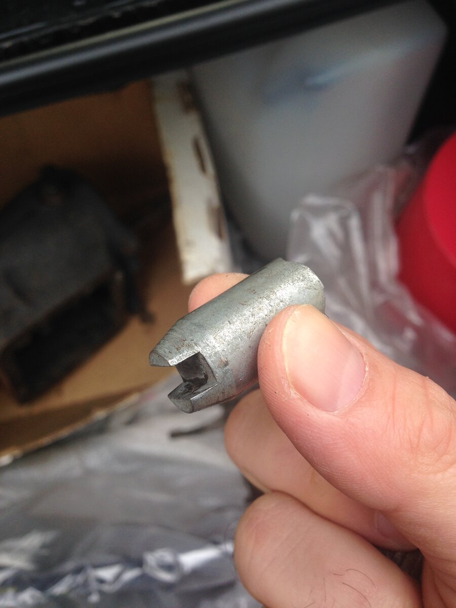

ПётрН
24.02.2017
13
г.Красноярск

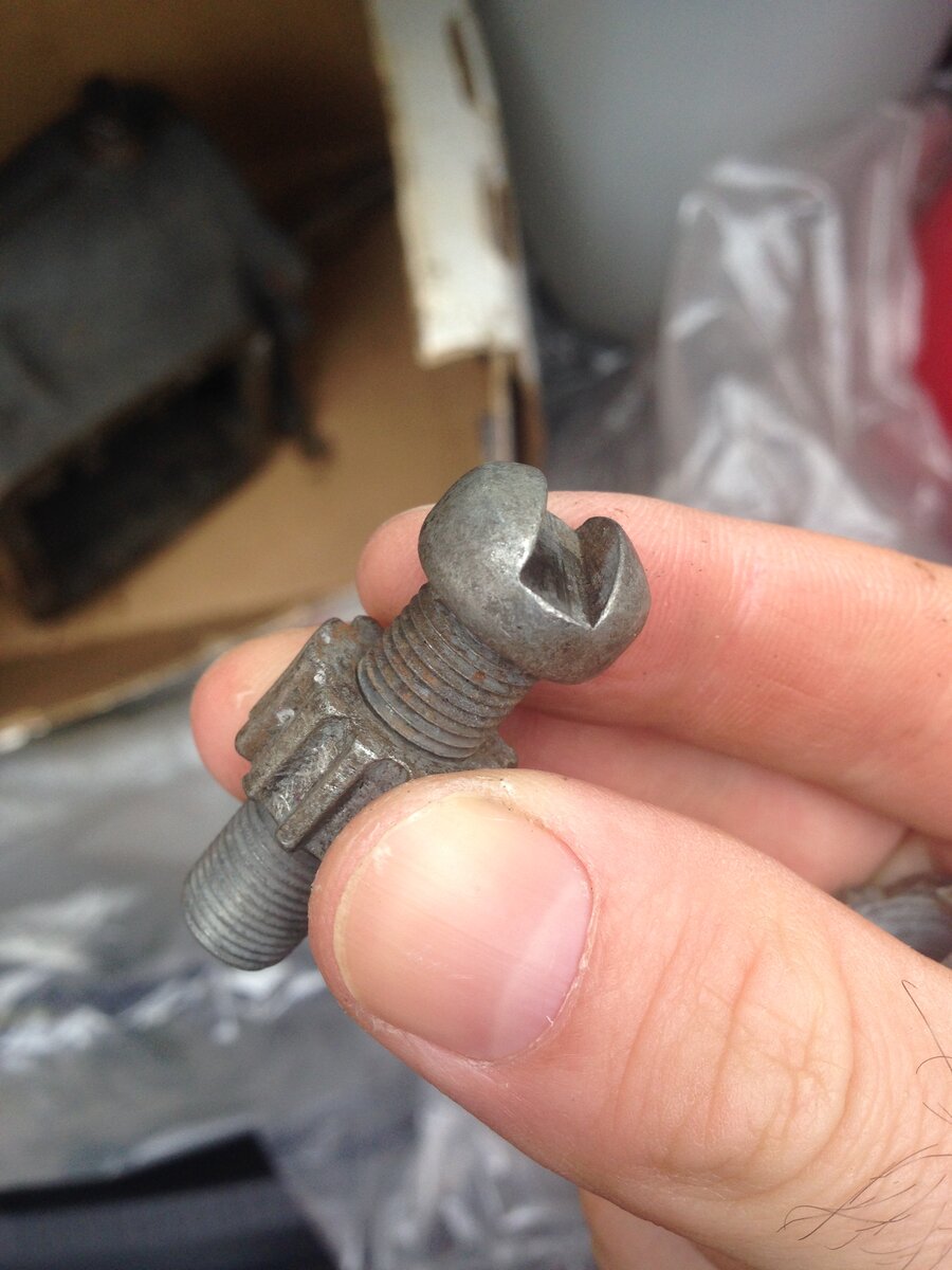

Здравствуйте, уважаемые коллеги! На ультразвуковой мойке мыл от Газ 21 кардан, помпу и коробку передач со снятой крышкой- чтоб потом с чистыми деталями работать. Сегодня забрал заказ, но дома обнаружил, что в ящике помимо деталей моих есть ещё две мелких штуки- теперь гадаю мои ли это , может откуда вылетели, или случайно мойщик мне закинул чужие. Фотографии IMG_8081.JPGIMG_8082.JPGIMG_8083.JPGIMG_8084.JPGприлагаю
1 995
1 896
Твоё. Регулировочный мех-м, раздвигать колодки ручника.
Реакции: Pika
ПётрН
24.02.2017
13
г.Красноярск
Спасибо! Теперь осталось найти как это должно крепиться.
Уже увидел)
Новотны
22.10.2009
1 853
2 975
Мск
Да никак оно не крепится. В торцах колодок пазы, туда шлицы этого болта вставляются. Стяжная пружина сжимает колодки и не дает всему этому развалиться.
П.с.: вообще ручник на газ-21 - крайне неудачная, на мой взгляд, конструкция.
Реакции: свой
