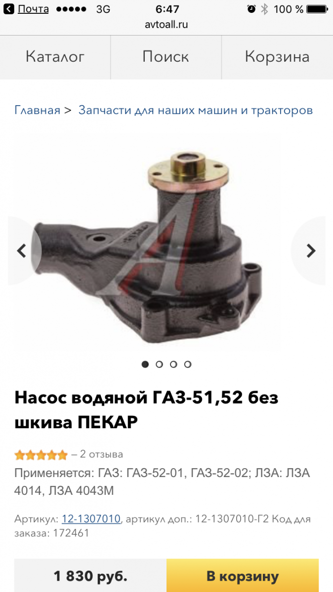

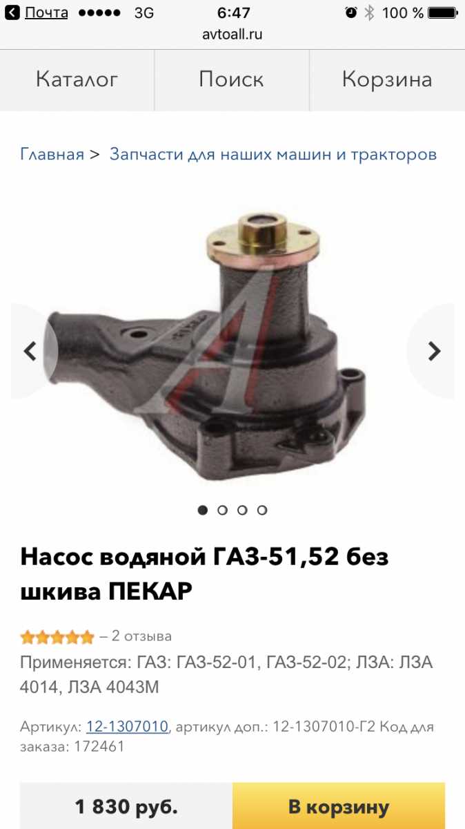

Подскажите, помпа Г2 от ГАЗ-51 (52) подходит на Победу?? Уж больно цена смешная, в сборе 1800 ... и вроде Н.Новгород, не Китай.
Что скажите??

Подходит без проблем.

самое главное, чтобы это в итоге был не Пекин, а Пекар, продавцы частенько одну картинку кажут, получаешь другое.Ну и у грузовой помпы выходной патрубок существенно больше в диаметре придется с патрубками мутить. Но это всеж лучше чем перебирать старую

Я тоже за новую ! Хотя раньше даже на жигулях перебирали и они под тосолом ходили и небыло проблем .

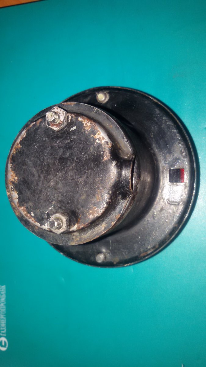

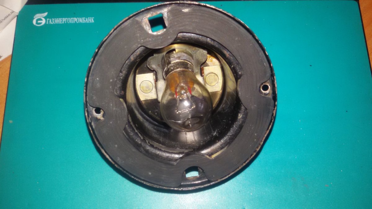

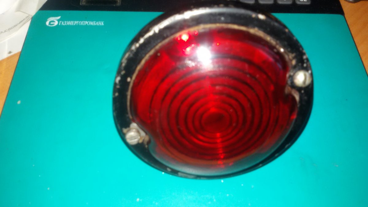

С какой техники фонарь?

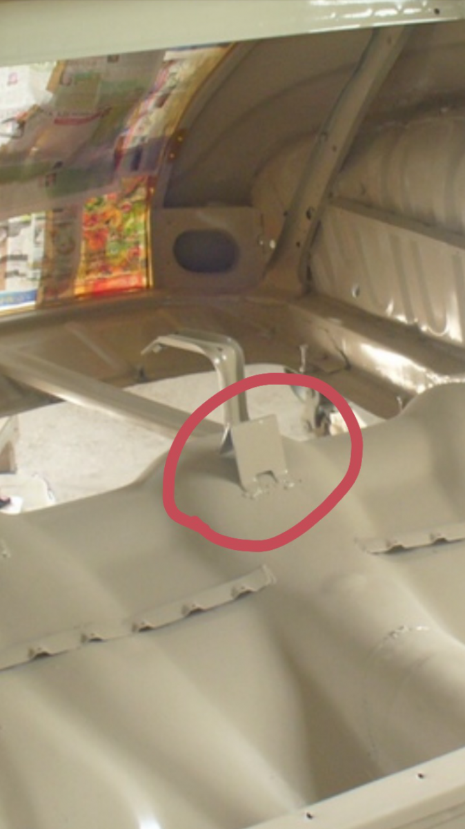

это упор для спинки сидения, должно быть у всех побед вроде.
5 323
3 501

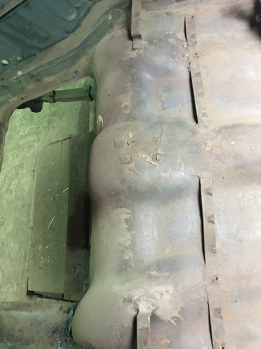

Следы есть? Возможно у вас забыли приварить)
3 652
6 051
5 323
3 501
Я имею в виду на заводе ,забыли. Будет эксклюзив. Так сказать изюминка))
