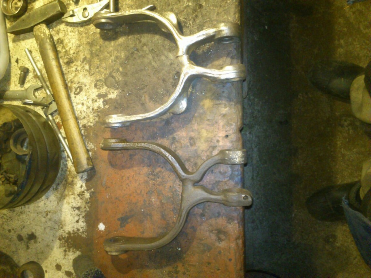

вот не знаю... посмотрю..я сразу внимания не обратил((
9 351
954
Нет нет, это действительно похоже на ЗиМ... они имеют искревленее небольшое, не симетричны, так само загнуться никак не может... но и странно... ЗиМовские мартёры сильно больше победовских должны быть, а этот рычаг вроде как даже меньше победовского выглядит... к тому же нет пятаков для отбойников, да представте себе на зиме тоже есть демпферные резинки.

Артем-это ЗИМ.Они один в один с нашими снаружи,фишка в сечении клапанов ну и рычаги.
Как оно срослось с нижними рычагами?

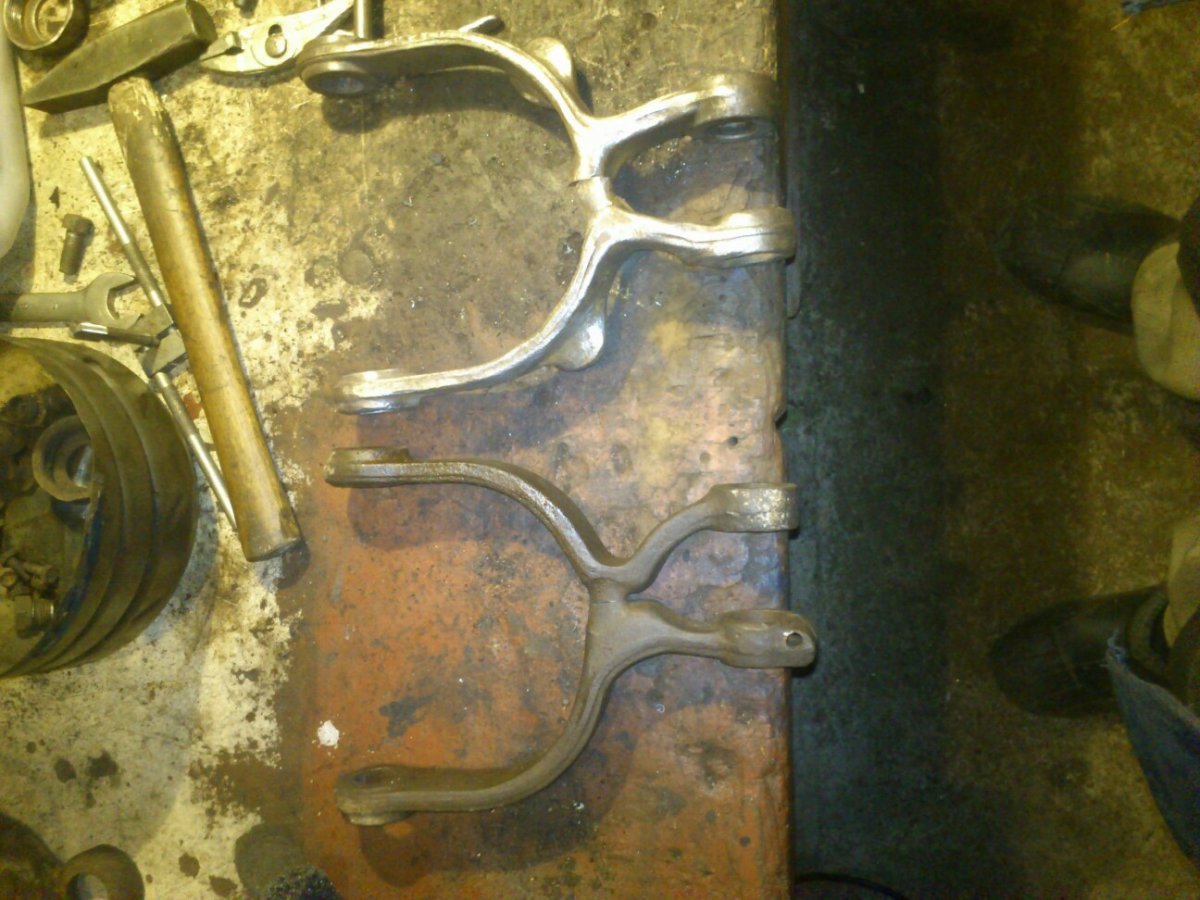

ну вот было... посмотрю на стойки м.б. и стойка не такая...низ вроде одинаковый - лево-право

нижние рычаги ЗИМа не симметричны так же как и верхний (передний загнут назад,задний прямой), наши оба загнуты одинаково относительно оси крепления к балке.
Тут еще...если нижние рычаги от ЗИМа, то нижняя чашка пружины,тоже смещена и пружина стоит косо...
В общем надо фото всего узла с торца т.е. со стороны ступицы,будет все видно и ясно(без стойки конечно)

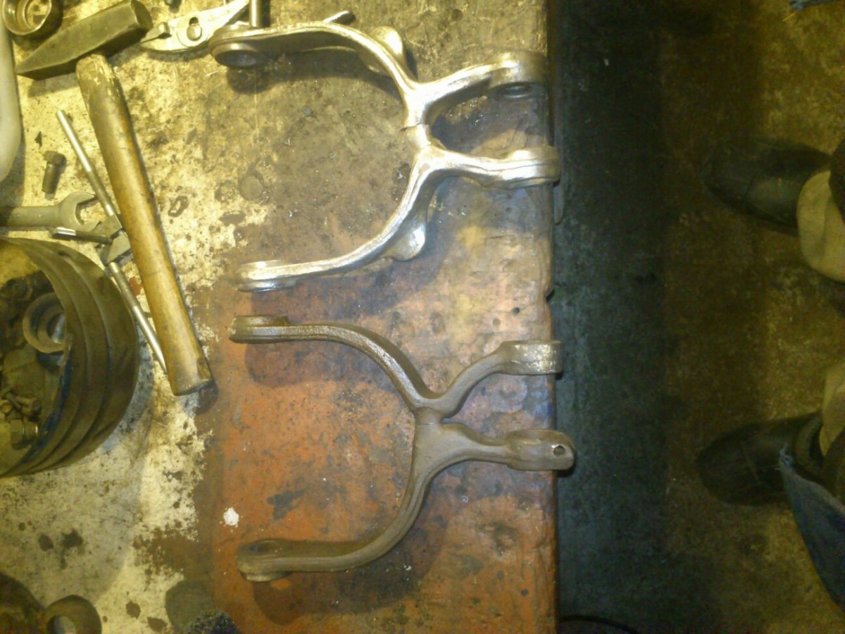

Ну то что подвеска ЗиМ массивнее нашей ты же не будешь отрицать? На победу её не поставить... про корспуса мартёров мог и перепутать, так как язимовскую балку пару раз видел всего и был напуган её до смерти )
3 276
2 026
60
Артем,рад,что выжил,после встречи с балкой ЗИМа!
Тут вопрос не в балке.,она таки немного поболе чем М-20,
а далее все как на М-20 и М-21,только геометрия рычагов другая и как уже упоминал,диаметр клапанов другой.

Нижние рычаги кажется массивнее и длиннее немного, поту как балка массивнее и шире...

в сборе нет уже ничего.... буду фоткать отдельные детали.
корпус мартера - один в один

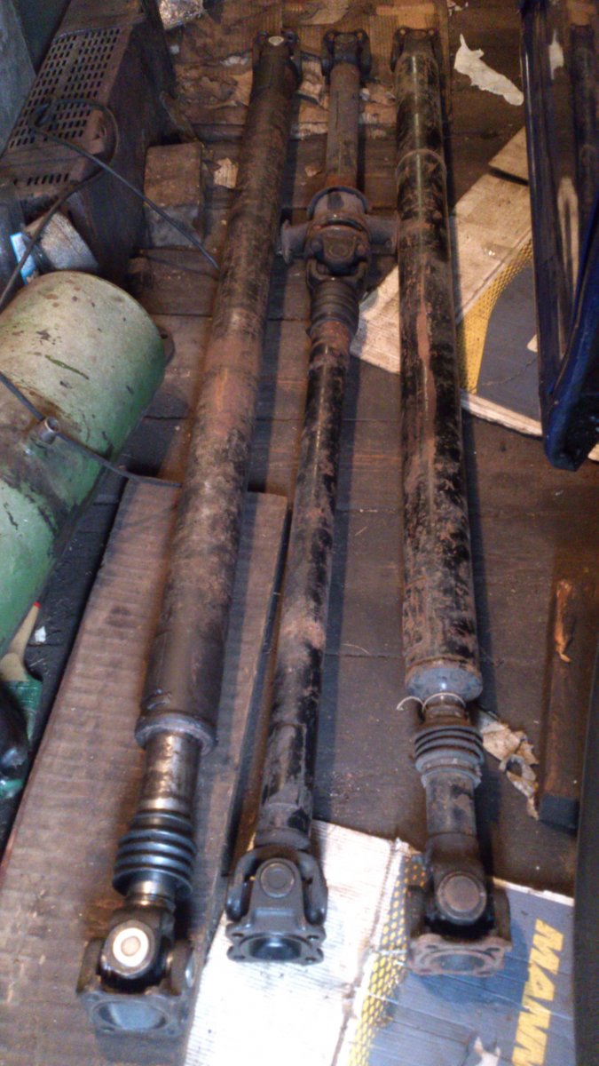

От чего самый правый кардан, по длине как от Волги, встанет ли с волговским мостом? Спасибо!
5 106
2 850
На волгах ставили и без подвесного карданы. Так что думаю пойдет. Надо пробовать. Отпишитесь если подойдет.
9 351
954
Похоже на победовский укороченый. Должен подойти.
