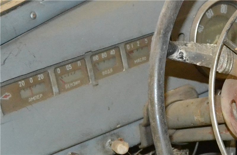

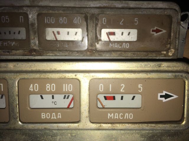

Обычная приборка 3й серии М20. До 100 шкала была на переходной комбинации со 2й на 3ю серию.
У меня вот такая "петрушка" с панельками... на одной температура воды справа налево и до 100 градусов, а на второй слева направо и до 110 градусов. На машине стоит как первая до 100 град. Какая правильная? Спс!

Верхняя, нижняя от погрузчика.

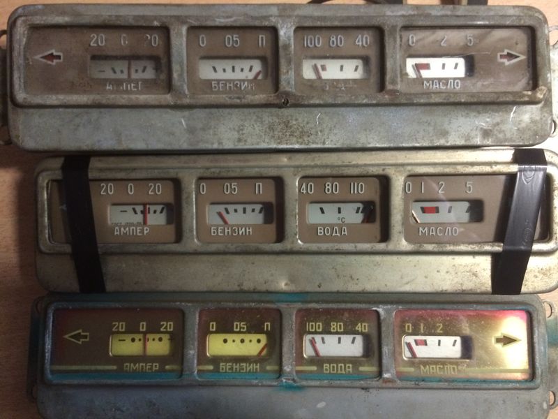

Еще вот такая есть. Стояла на машине. Сегодня снял. Она какая то желтая, имеется линия вдоль надписей, амперметр и датчик бензина с желтым фоном и деления кругляшками, а не рисками. Это откуда?

Это не желтый, это выгоревший ярко-красный. вторая серия.

Точно! По краям остатки красного. Если я правильно понял, от погрузчика это такие же приборы как Победины, с отличием в датчике температуры воды? их же можно использовать? Они у меня самые сохранные...
конечно можно!

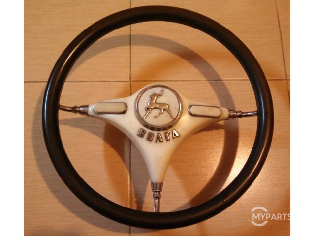

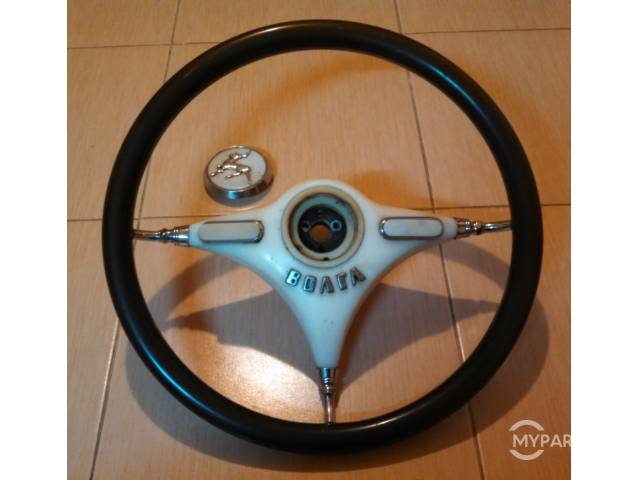

Помоему колхоз, только довольно не обычный.
7 837
3 548
Нормальная зэковская работа. Излишняя вычурность + аккуратность изготовления характерны для предметов, изготавливаемых на зонах.
по стилю похоже на вычурность оформления тормедда самой первой эксперементальной волги...

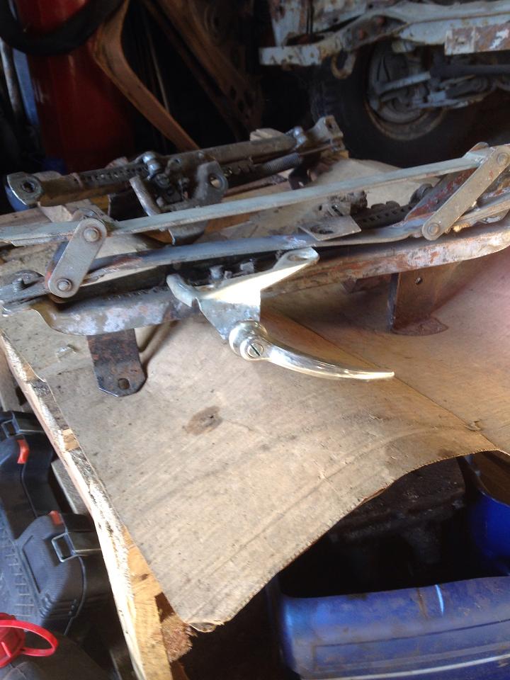

Подскажите ! У меня на победе между салазками переднего дивана и самим диваном стоит какая-то проставка на петлях . на ней двигается вперед и приподнимается одновременно передний диван! На колхоз вроде не похоже ! Зачем нужны эти петли ?
4 894
1 965
Такую конструкцию ставили при переделки дивана из нераскладного (заводского) в раскладной.
При раскладывании, было необходимо подать диван вперед.
Все эти элементы являются доработкой гаражного или ремзаводского происхожндния. Некоторые довольно качественно изготовлены в заводских условиях. Но это не делает их аутентичными.

Михаил спасибо ! А не могла -ли такая конструкция устанавливаться с завода на самые последние трешки ! Конструкция точно не в гараже делалась. Видно в заводских условиях ,
