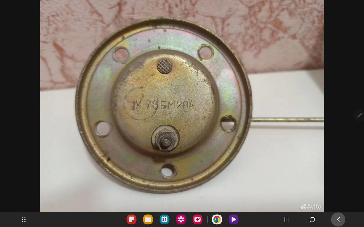

Купил как написано в описании от Москвича 412-20140. Повелся на маркировку бм20а. Посмотрим что будет из этого.
Уж очень жаба задпвила 5.000 отдавать за оригинал единственный вариант на авито.

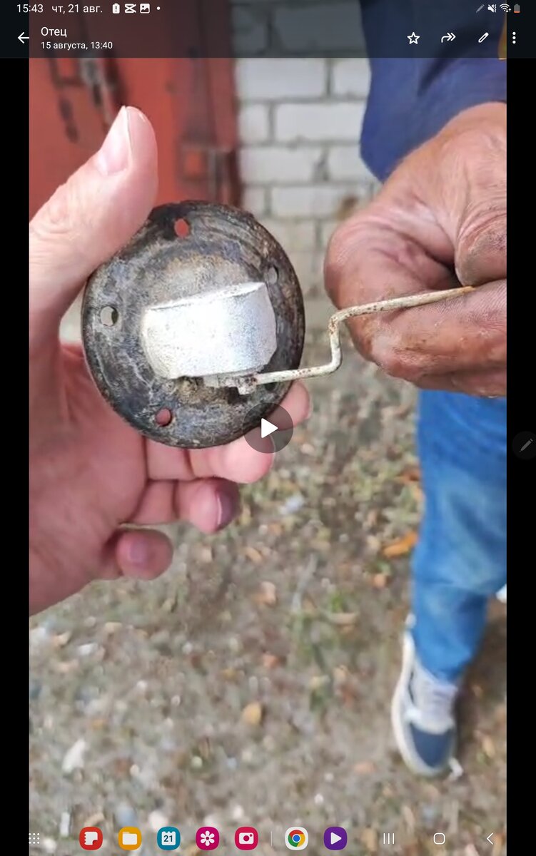

Если есть на руках родной неисправный датчик, то самый просто путь - измерить длину лапки поплавка и, вооружившись этими данными, идти в магазин ГАЗ-УАЗ подбирать среди датчиков старорежимных машин.
Сопротивление выше написали должно быть 90 Ом. Сейчас, к сожалению, лично я родным датчиком, как и баком не обладаю, так что тут не помогу. Возможно, у кого-то из коллег есть датчик и его не затруднит измерить лапку.

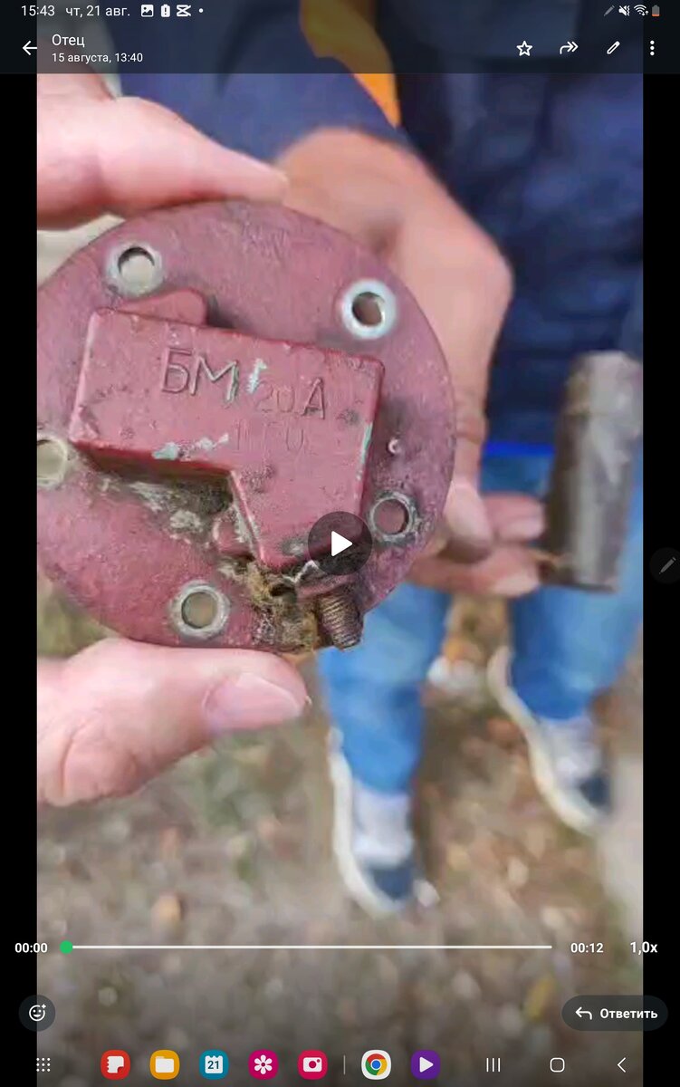

Оригинал есть на руках. В магазах молодые менеджера сидят. Там знаний как номер запчасти ч комп вбить и все.
Его не сиогли разсухарить. Пролежал уже во всем чем только можно. Уже всяких вдшек, азелитов, очистителей карба убили на него капец сколько. Что можно уже было и за 5.000 купить )))
