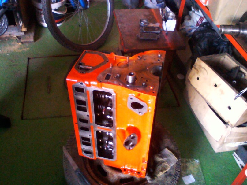

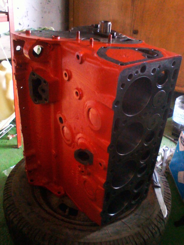

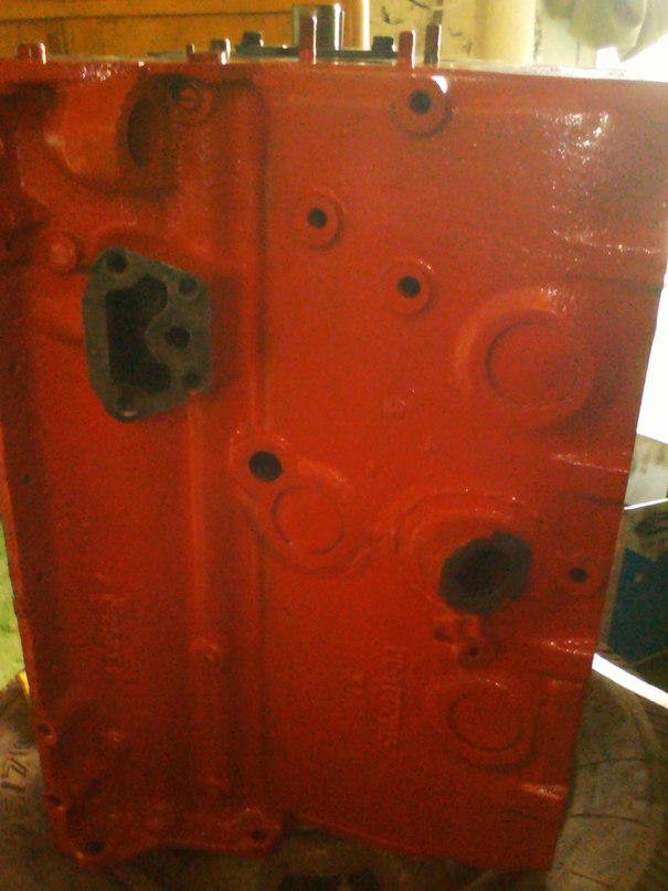

Кстати мотор на днях покрасил в ярко красный цвет (получилось шикарно) на днях сфотографирую и выложу

Кстати, а колокол потом наденется? Просто так попал один раз с 21 двиглом, когда коленвал укладывали, лень было каждый раз вал с маховиком таскать, ну его и сняли, а когда вал поставили, маховик не пролез в колокол :lol:
Штурман
08.04.2008
1 123
197
62
г.Уфа
Тут он тоже не оденется.Надо маховик снимать. Когда свой мотор собирал,наступил на эти грабли.... :(
5 230
3 839
Маховик само собой, как бы колено не пришлось снимать... На 21 снимали, а там эта набивка, которую лишний раз лучше не беспокоить.
autostyle
18.03.2013
2 801
216
Калужская область
autostyle40.ru
Andrey1992 сказал(а):
Надеюсь :shock: что колено скидывать не придется, но маховик придется снимать.
