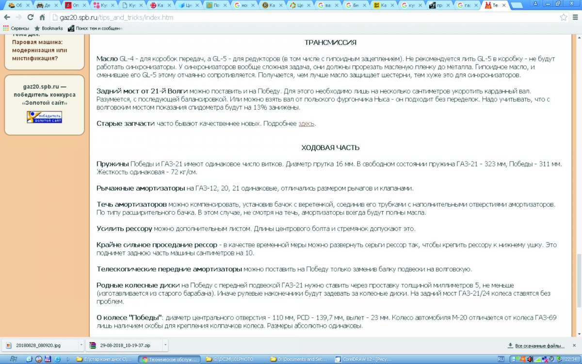

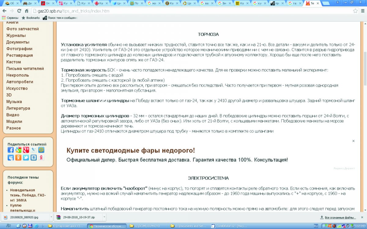

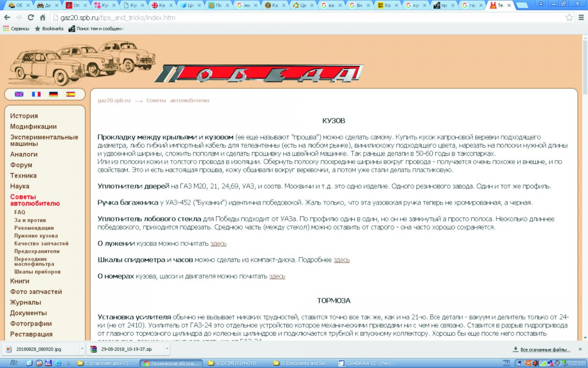

Вот "принскины"! 1. Сначала захожу на сайт. 2. Потом в тему "Советы Автолюбителю" и в этой теме всё расписано начиная с тем "кузов", "тормоза", "ходовая", электрооборудование".
Многое конечно ещё не указано, но "про уплотнитель заднего багажника от Ниссана Тиида" и глушитель который подходит от какой-то "иномарки" 1 в 1 читал здесь, но в каком разделе уже не помню, года четыре назад было.)))

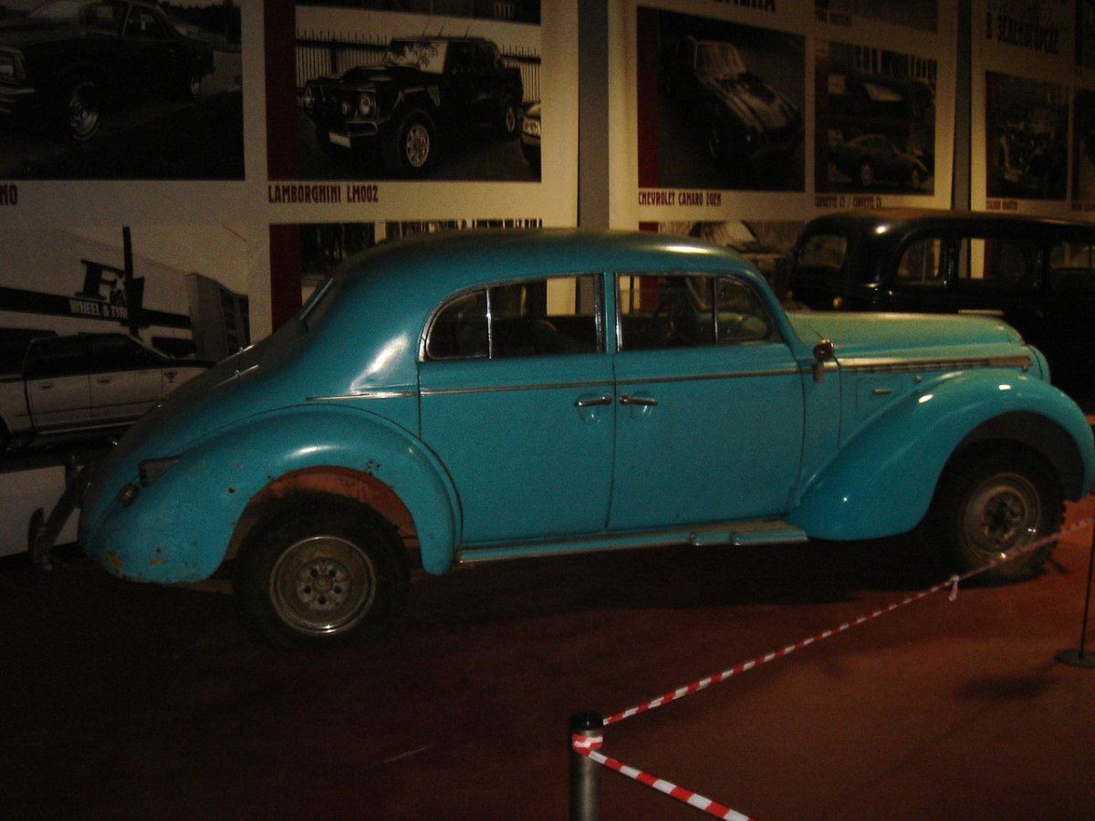

Вот еще:
обратите внимание что на фото ручка багажника как на Победе почти.
(Фото Олега Гриценко)

Такая ручка багажника - общий тренд тех лет. На Адмирале она лишь конструктивно похожа. Тут надо к "американцам" приглядываться...
