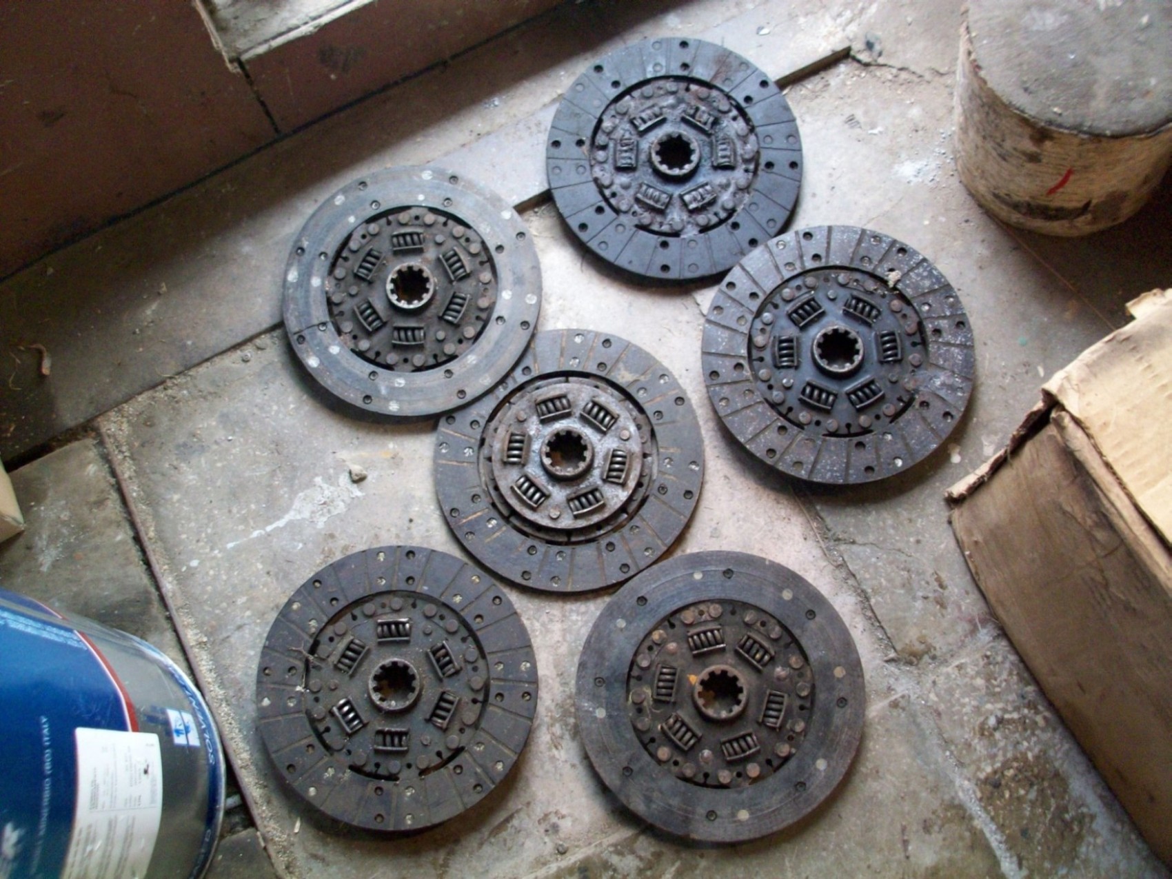

Выше писал как можно корка из очень твёрдого коксообразного вещества отчистить.Что то такое было на места на задном правом брызговике на Варшава 201.Вчера я и Стоян были в помочь у хозяина,наш друг ,зачистили и сейчас можно на фото смотреть.
