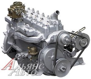

16 354
10 906
Vladimir96 сказал(а):
ОБАЛДЕТЬ!!!Этот мотор ваш личный или в магазине?
если нужен покупайте..в магазине личный не может быть. :D
16 354
10 906
Тип двигателя - карбюраторный, бензиновый.
Число цилиндров - 6.
Порядок работы - 1-5-3-6-2-4.
Диаметр цилиндров - 82 мм.
Ход поршня - 110 мм.
Рабочий объ¸м - 3,48 л.
Степень сжатия - 6,2
Максимальная мощность - 75 л.с.
Наибольший крутящий момент - 21 кгм
Топливо - бензин 76
59,500руб.
