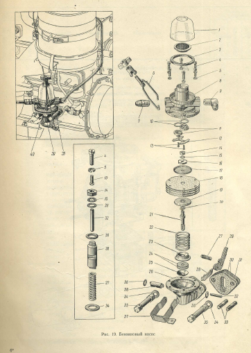

а может ли кто подсказать сколько слоев мембраны должно быть.купил в ретродетали мембраны и одну поставил в 21 волгу.ездил только по выходным и макс.через месяц потекла.вот и думаю может надо ставить больше чем одну.в старых насосах по разному.так и не понял как надо.

Бери 8 дырчатые , из ремкомплекта ЗИЛ 130 например, и протыкая по месту ставишь . Выступающие края диафрагмы обрезаются после сборки.

Был куплен насос Б9Г с хранения. Крышку переставили на 1 секцию, чтобы трубки правильно встали. Установили. Сначала не качал. Потом вручную пошел и от мотора тоже заработал. НО бензин хлещет через боковое отверстие с сеточкой. Что не так мы собрали?
Прилагаю фото старого насоса с указанием места протечки. Здесь эта дырка просто чем-то забита.

в нажатом состоянии собирали?
9 270
10 192
нажимаете и затягиваете корпус, тогда мембрана встанет в правильное натянутое положение

И
наимаете и затягиваете корпус, тогда мембрана встанет в правильное натянутое положение
Это интересно.
Видимо, старый насос в любом положении не пропускает, потому что отверстие забито.
Но он не прокачивает всю магистраль. Только если подключить шланг в бутылку с бензином, то работает.

это отверстие для воздуха, что бы вакуум не создавать
