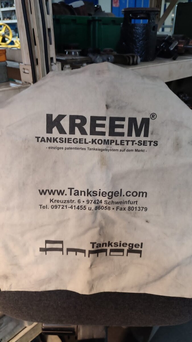

Вывод. Нужно пытаться сохранить наши баки. Ремонт бензобаков можно найти у "Bart Holland. Step by step system". Ну это только если ЕСТЬ ВРЕМЯ поискать. Там раньше были реставрации двух 21-ых Волг и 69-го газика. Довольно подробно. Кстати с Бартом можно списаться. Иногда даёт советы. А эпоксидка специально для ёмкостей для хранения бензина в продаже имеется. К краске (на краску только похожа) нужен разбавитель. Вспорол бак, отпесочил, СРАЗУ загрунтовал, понаварил заплаток, опять загрунтовал , точками сварки бак споловинил. Запаял промежутки между сваркой оловом. Можно не очень герметично. Размешал в пропорции смесь для покраски бензоёмкостей, разбавил, залил, покрутил, вылил. Вылить можно в другой подготовленный бензобак(и). Смесь может протекать через мелкие дырочки. Полимеризуется. Получается как полиэтиленовый мешок в баке. Нужно учесть сливную пробку ( пробку нельзя крутить-вертеть - мешок порвётся) и заливную горловину с окнами под датчик и заборник - края "мешка" должны быть наружу. Винты крепления датчика и приёмника вкручиваются в специальную шайбу с резьбами. При ремонте половин нужно обеспечить их ( я про шайбы с резьбами) более свободное перемещение в креплении. "Мешок" вокруг шайб винтами повредится, но дырявых шайб я не видел. Может кому-то поможет.
