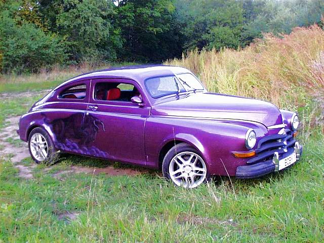

К вопросу о внешности. Вот как сделали машину эстонские товарищи:
Остальные фотки здесь:
http://www.gaz20.spb.ru/photo5_2_1.htm
С теми людьми, что делали эту машину, можно попробовать связаться через их клуб (http://www.hot.ee/rcclub/) по электронной почте rcclub@hot.ee, но они расположены в Эстонии.
