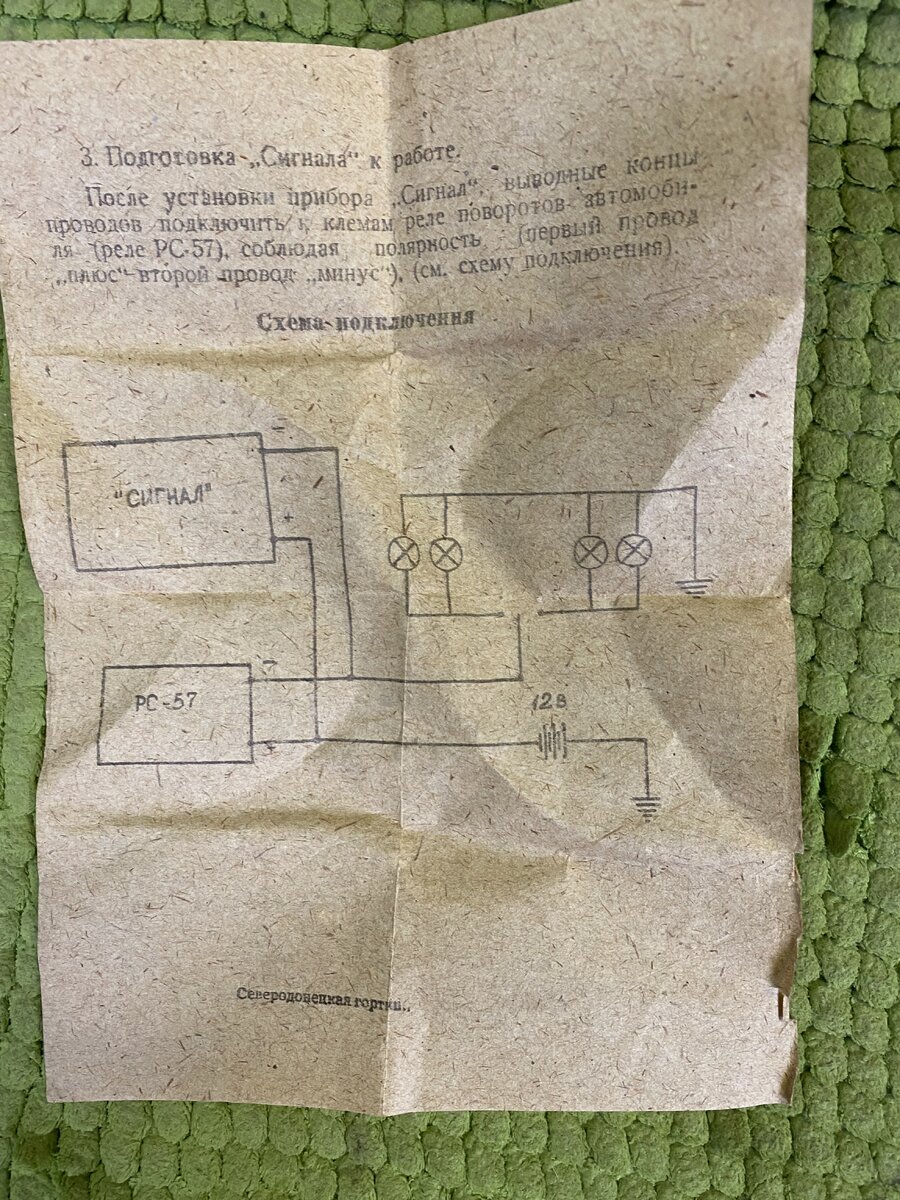

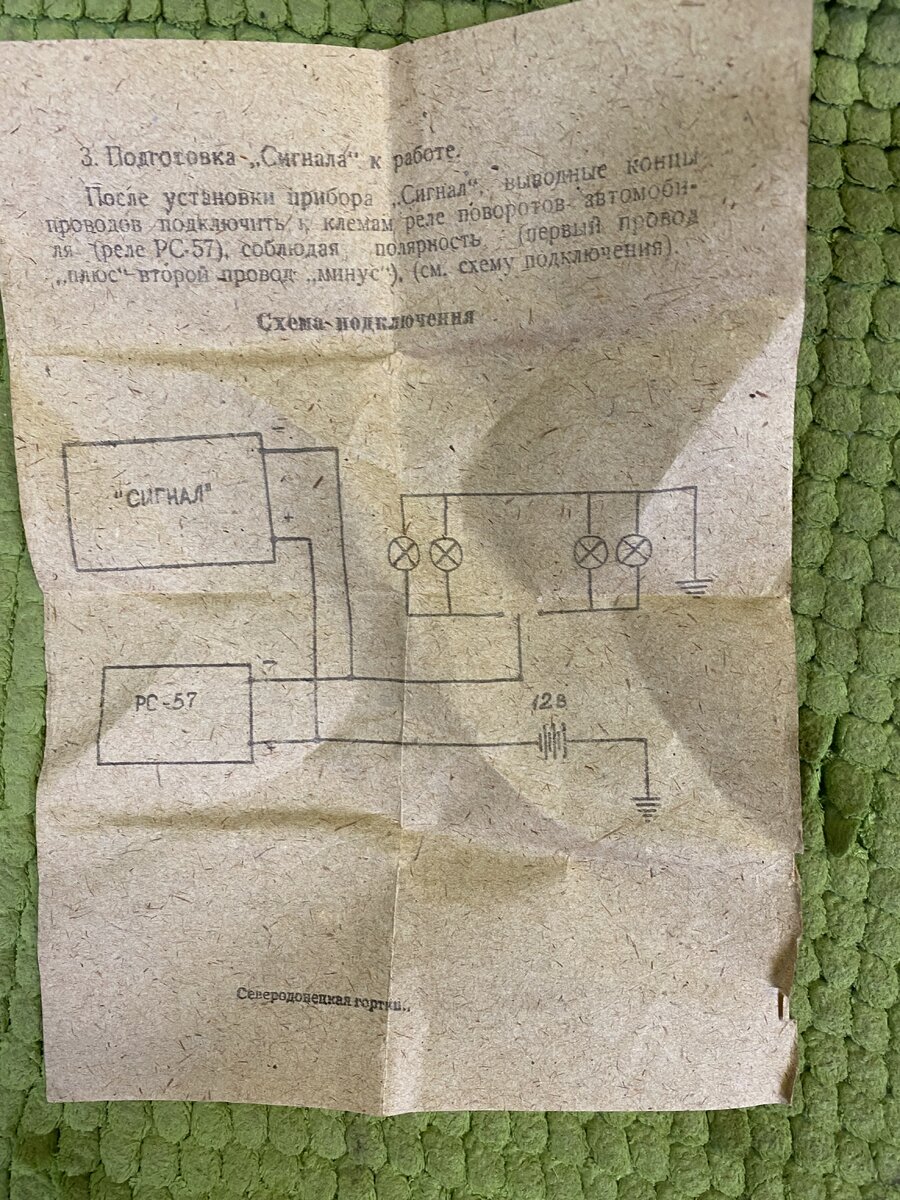

Схема подключения пикалки нашлась
Реакции: ИВАН
4 400
6 613
Понятно и надежно. Как вариант малого вмешательства очень подходит!

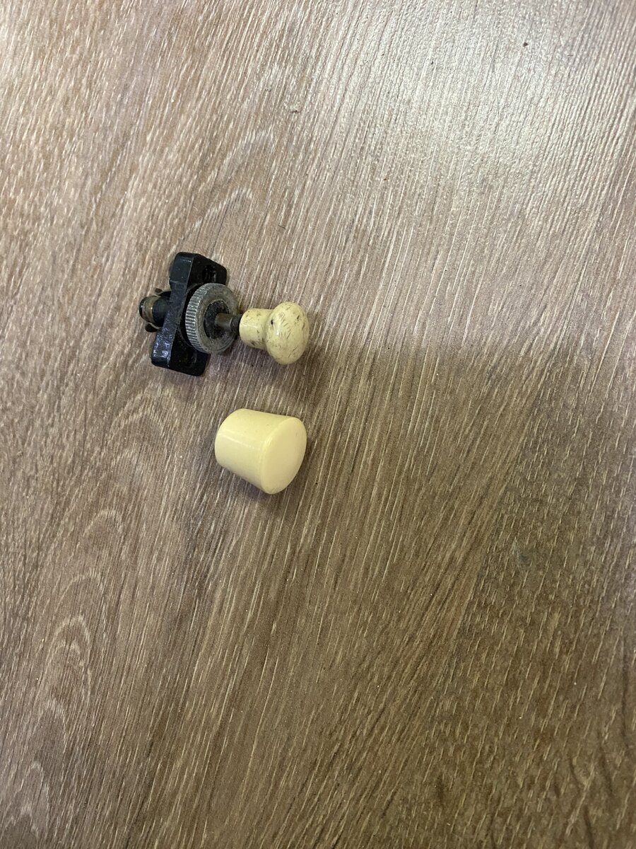

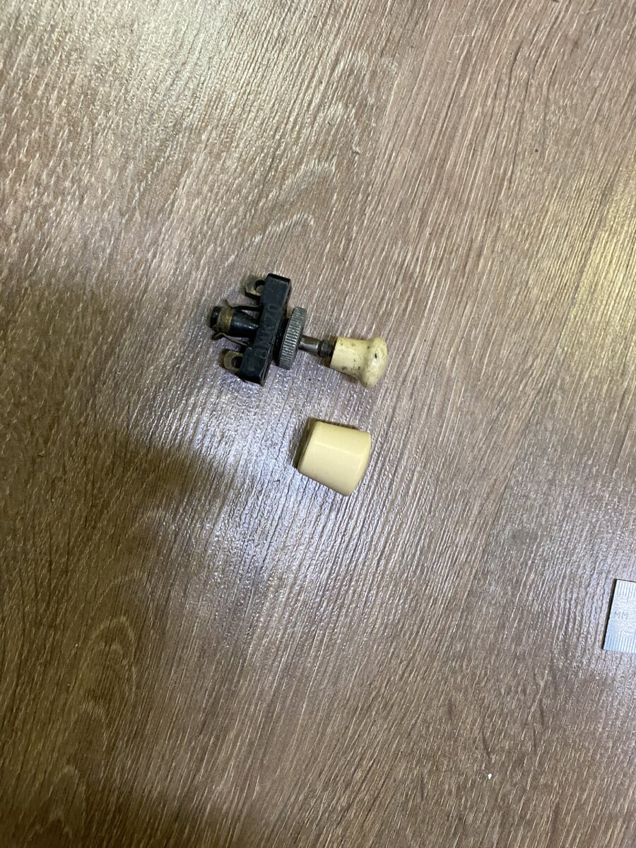

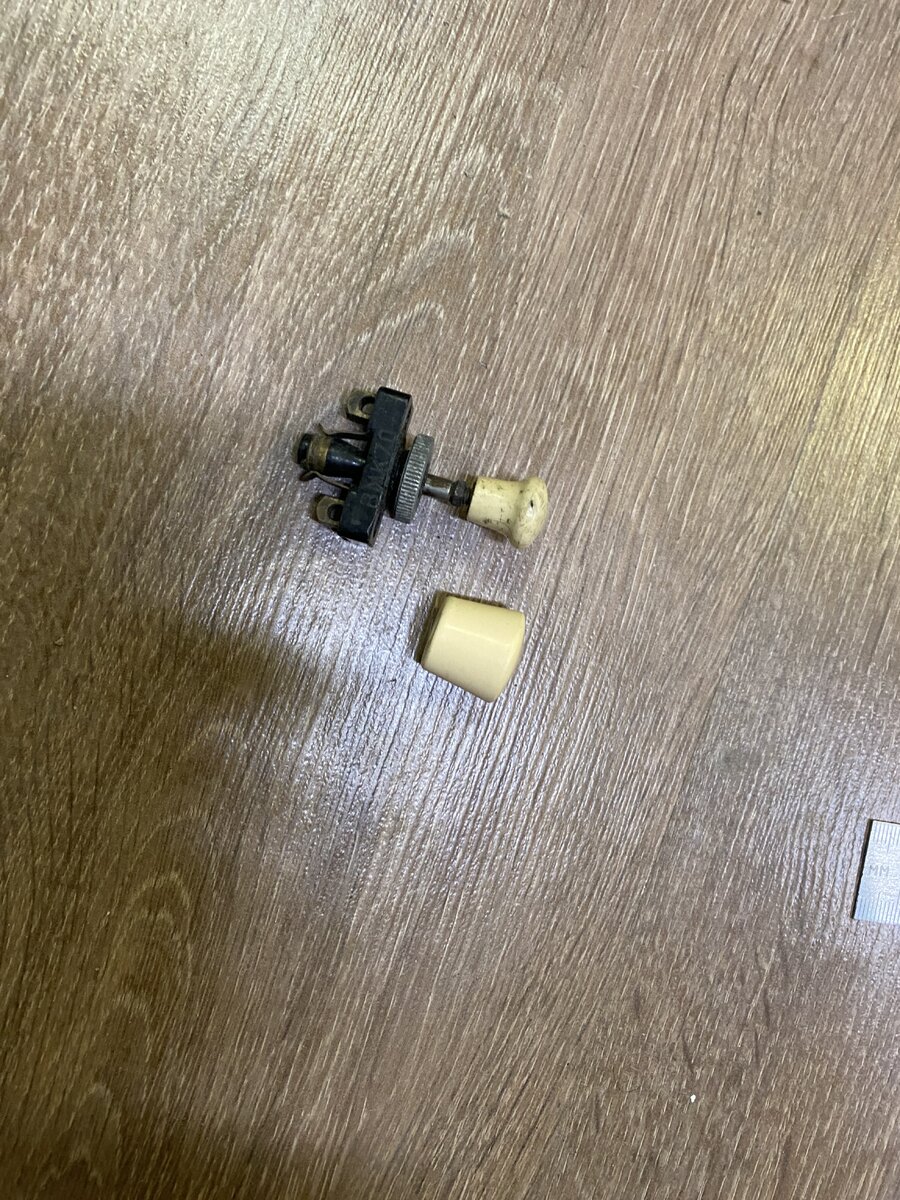

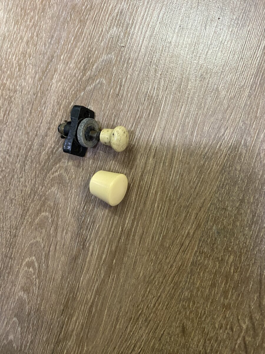

У меня задача стояла исходя из имеющихся переключателей. Давненько мне презентован Александром HistoriK, небольшой вытяжной переключатель с ручкой под слоновую кость, одноклемный, вот и озадачился запуском аварийки именно с него.
Схему пока не удаляю, может автоэлектрик есть на форуме, подожду, а там в топку, чтоб в заблуждение не вводила.
Вот собственно источник изысканий включения одним контактом всей системы аварийки, хотелось бы его задействовать)
Для наглядности положил рядом нашу ручку.
