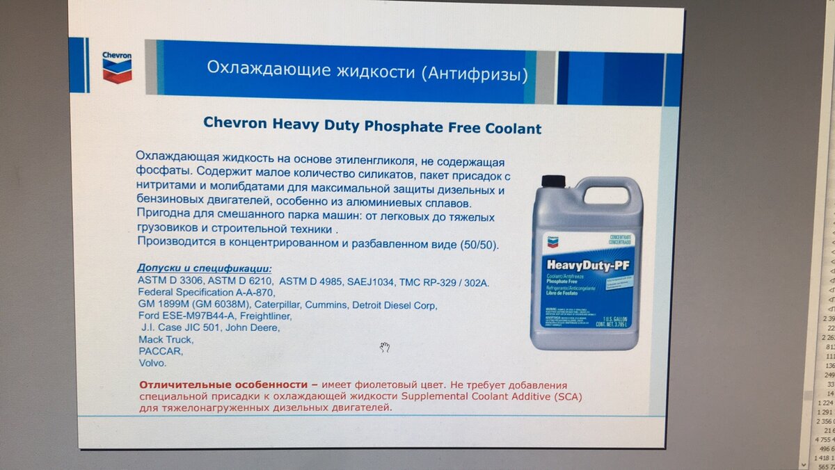

Антифриз решил купить HEPU P999-G12SUPERPLUS.
По написюканому в интернете: на весь срок службы и только в этом написюкано, что для алюминиевых и чугунных блоков.

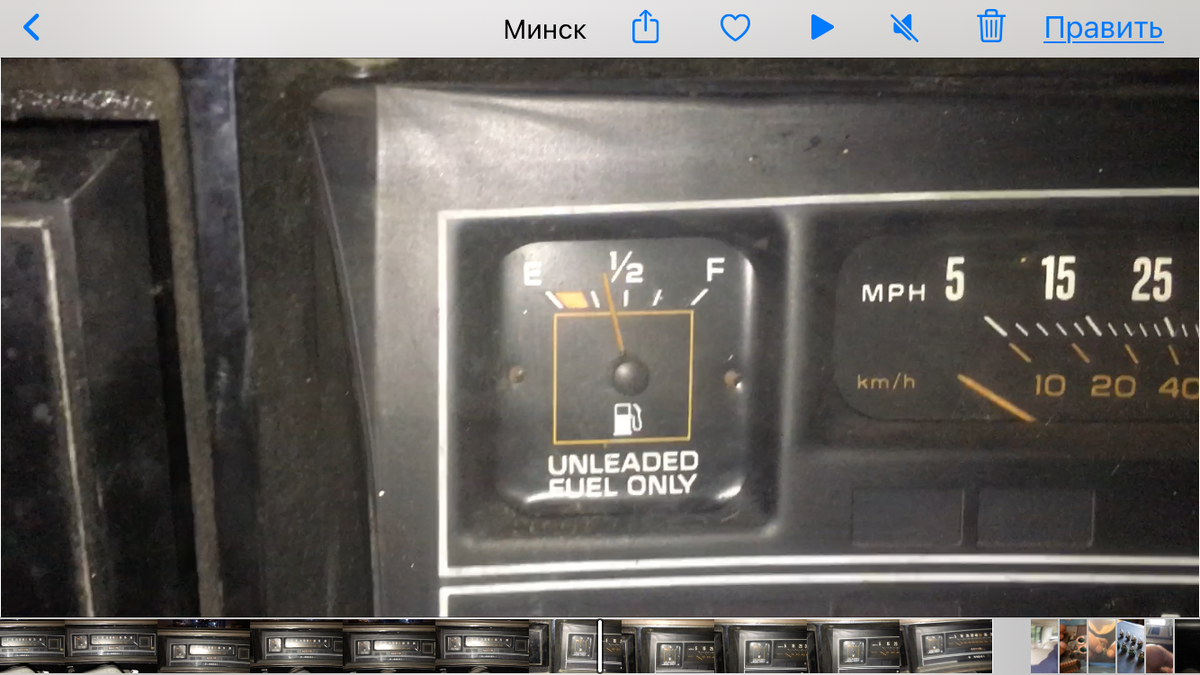

Нет, надпись, как раз, гласит что бензин только без свинца. На счёт этанола - просто догадка т.к. его раньше не добавляли.
