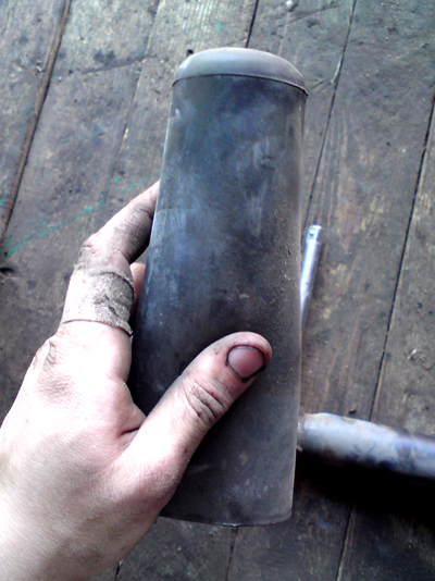

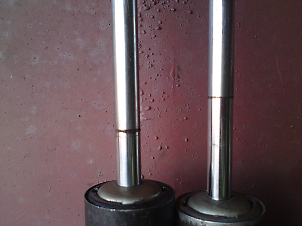

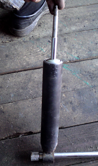

Вот, снял мартёры с мотса от Варшавы. Уж незнаю сколько им лет...
тот кто-то предлагал эксплуатировать имено их, и говорил что они ценнее всех совренных.
так вот на одном из фото видно, свободный ход штока сверху вниз, отмечен чёрными полосочками масла которым я собственно шток и смазывал. то есть сопротивление вообще нет, подымаешь в верхнее крайнее положение. а потом в приделах рисочки туда сюда толкаешь буз усилия, на одном треть штока, на другом поменьше... это как то поправляется?
по виду свежие, вроде новые, идентифицировать не удалось.
Порозил пыльник резиновый, сейчас вроде все пластиковые )

Re: Амортизаторы, какие выбрать?

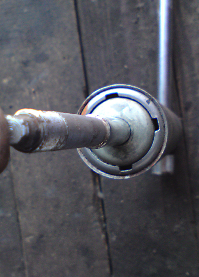

их можно разобрать..и долить масло.
чё для этого надо сделать, куда лить?
16 463
11 423
раскрутить верхнию часть.. все вынуть и долить масло..примерно 170-200грамм. откручивается специальным ключом но можно и по отвертке постучать...надо открутить верхнию гайку амортизатора.

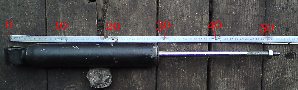

Опять, в чоередной раз возвращаюсь к теме передних амортизаторов.
Судя по замеру длина передних амортизаторов в растянутом состоянии 555 мм приблизительно.
Я искал, но не нащёл, в интернете передних амортизаторов с одним ушком, но тщетно.
Подскажите кто что знрает по этому размеру.
Фотка в качестве, если нажать на неё, линеечка станет более читабельной. Может я не правильно меряю, может надо от центра серёжки до упорной шайбы штока?

Обычный передний 24-й амортизатор, только без нижнего сайлентблока, берем 24-й аммо, выбиваем сайлентблок и всё.
Да нет, сайлентблок тот как раз был. я просто его тут выбил ибо надо было заменить )
А 24й боюсь не подойдёт... ах если бы всё было так просто... на 24ку и на 3110 амортизаторы одинаковые идут?
В общем всё что смог найти в магазинах с фразой "мне пжалуйста амортизатор на волгу" оказлось коротко.
Волговские в растянутом состоянии 480 мм или около того, а мои минимум 550 мм. :cry:

24 и 3110 одинаковые, Соболиный передний чуть длинней, но они только газовые. По креплениям одинаковые с волгой
Мне тоже говорили что соболиные длиннее, и мне как раз и нужны газовые... ан нет у них вылет как у волговских, по крайней мере мто что мне дали в магазине под видом соболиных это один в один волговские только помассивнее.

Короче, амортизаторы 24-3110 и Соболь передние совершенно одинаковые по размерам! По длине подойдет Волга задний, но у него нижнее ухо под конусные втулки, если получится запрессовать туда сайлент-блок, то самое то.

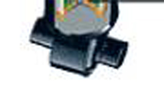

Это понятно, но я немного неправильно выразился. Имеется ввиду расстояние между болтами, вворачиваемыми в нижнюю чашку пружины и фиксирующими крепёжную планку, выходящую и сайлента:
Хотя с другой сторыны, круглый напильник и 10 - 15 минут физкультуры решают эту мелочь. :wink:
