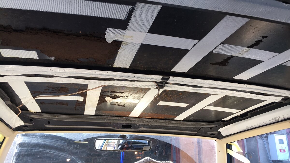

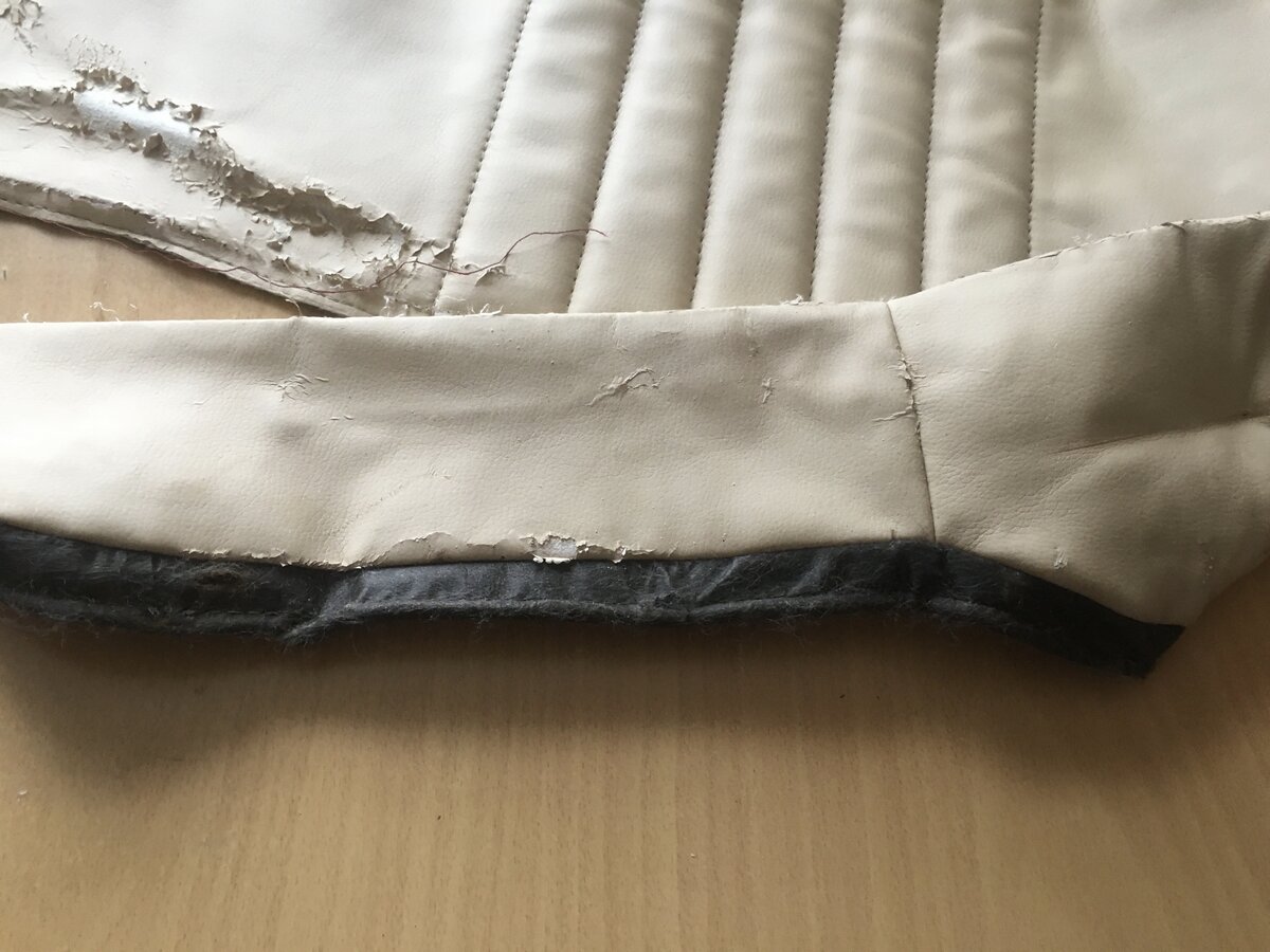

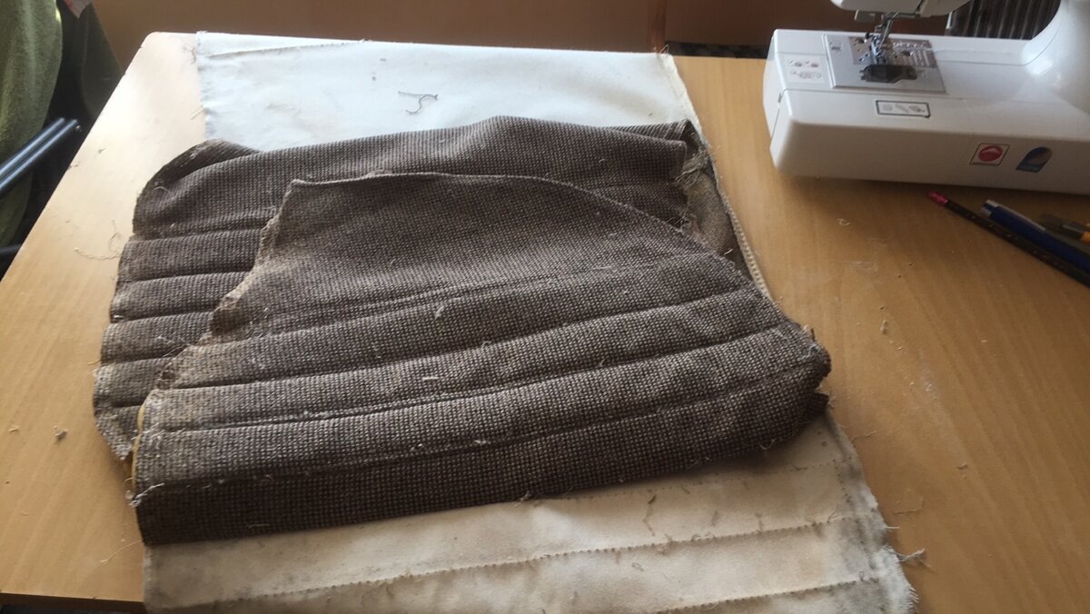

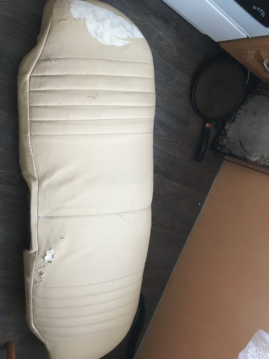

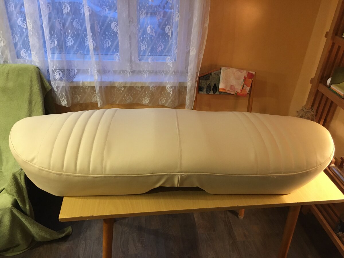

Досталась мне машина вот с такой «красотой»
делать было нечего...
дело было на больничном))

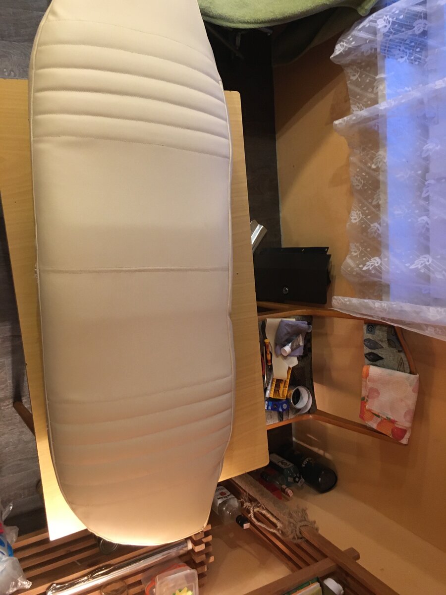

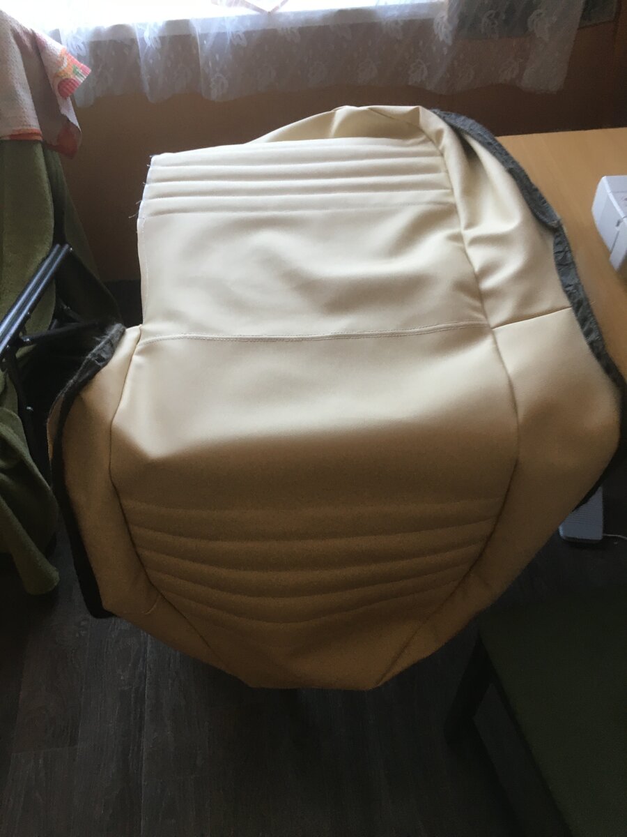

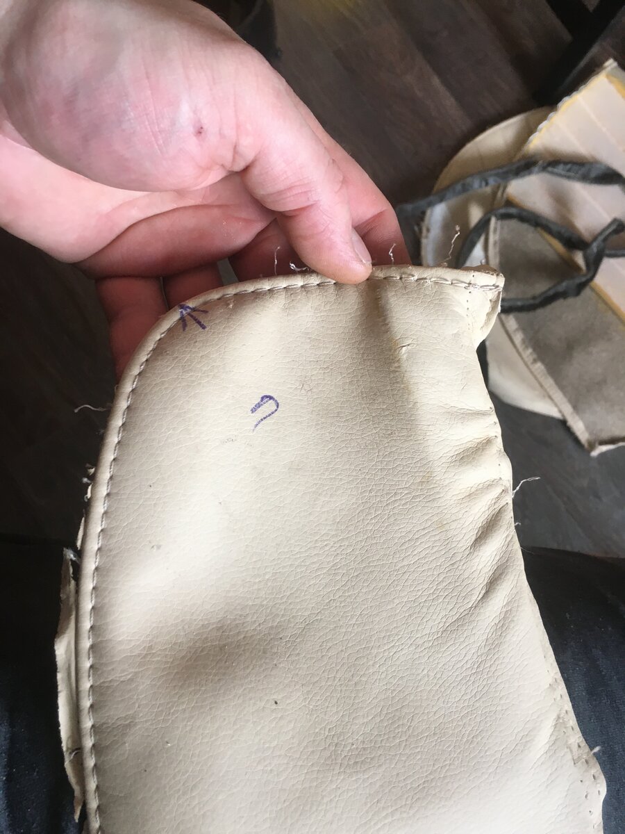

Зачем терять время , решил я ) и купив кожзам... сваял вот такое вот чудо)
Да, не очень ровно вышло, за то знаю что нужно для ровной строчки)
Старик Макгаккет
1 694
3 608
Этот "американец" молиться должен, что в твои руки попал!)))
9 083
9 054
А) шил то я сам))
Только я понял, что нужно найти хорошую машинку, а то стежки получаются то больше, то меньше...

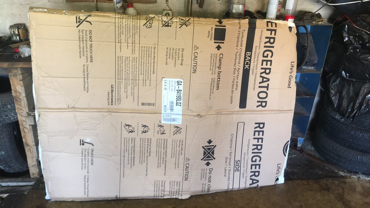

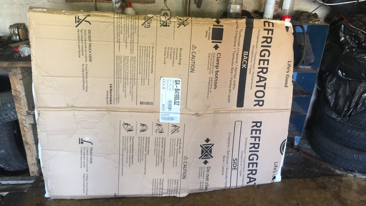

Ещё сегодня сюрприз меня ждал
Всё ожидал, но не упаковку от холодильника...(((((

чтобы легче было шить, используют, в данном случае тефлоновую лапку, или смазывают кожу перед лапкой
Реакции: Зубр
9 083
9 054
Получается не хватает прижима(... строчу, а она то затягивает нить, то короткий стежок(...
Если один слой, то норм, а если 2 , то хреново ((
5 138
3 601
Ну вообще то, машинка на фото, по-моему, только для трусов и наволочек.
когда шьют вязкие материалы, как то резину, кожу, кожзам, полиэтилен.
применяют сейчас спецлапки.
Раньще, когда этого не было, при шитьъе по лицевой поверхности -- смазывали
Реакции: JW4 и Зубр
9 083
9 054
Самое правильное определение!!!!

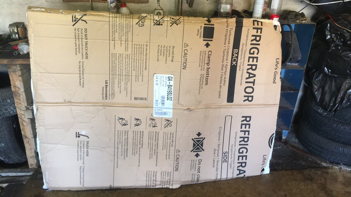

Всё ожидал, но не упаковку от холодильника...(((((Посмотреть вложение 182503Посмотреть вложение 182504Посмотреть вложение 182505
Это под потолком американской машины коробка от корейского холодильника? Ну и извращенцы))))

Лет 5-7 назад, на многих КИТАЙСКИХ маленьких авто с завода под потолком, коробки из-под бананов.
Сам видил несколько разбитых на разборках.
Реакции: Зубр

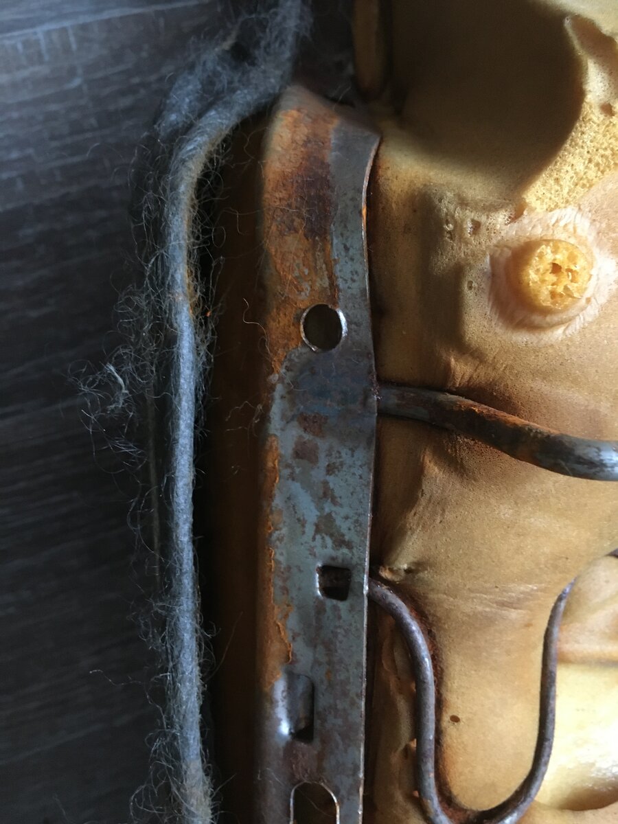

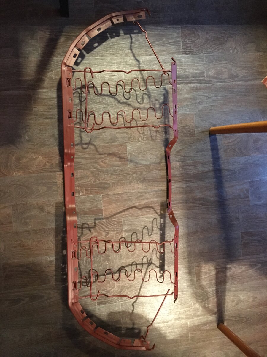

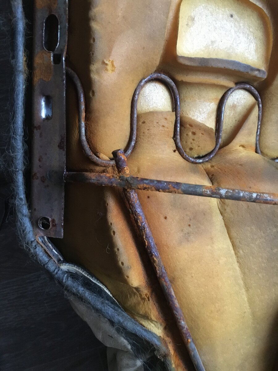

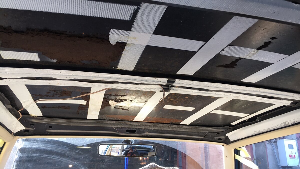

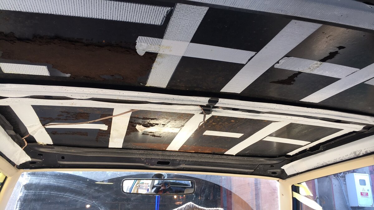

судя по фото, это уже не оригинальная обивка
тут, додумался, между железками и наполнителем, если его не менял, проложить, что-либо??
плотную мешковину 2-3 слоя, брезент, или кусок ковролина даже??
9 083
9 054
Это не оригинал, но и он сгнил.
Думаю небыло по заводу ничего, раз даже каркас не крашеный.
Это же бомжавто.

Коробка современная, есть текст и на русском.
9 083
9 054
Да современная) если в этом вопрос. Машину собирали 4 года назад. Потом она стояла в доме в отапливаемом гараже.

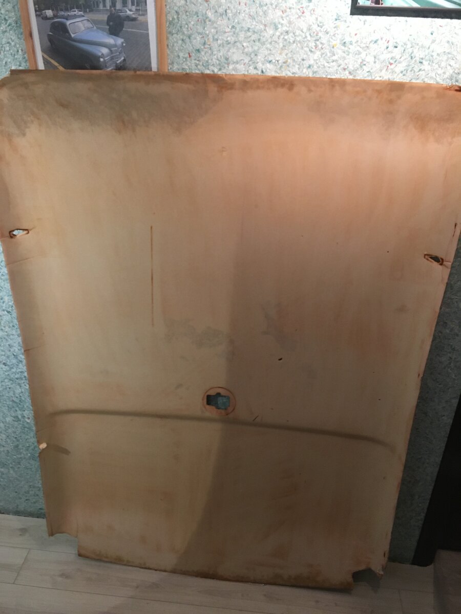

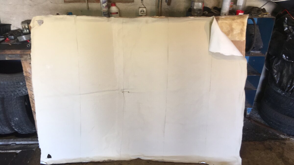

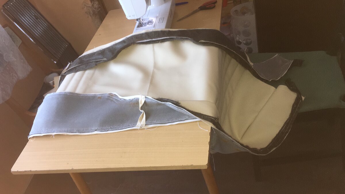

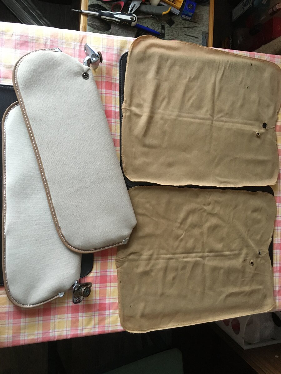

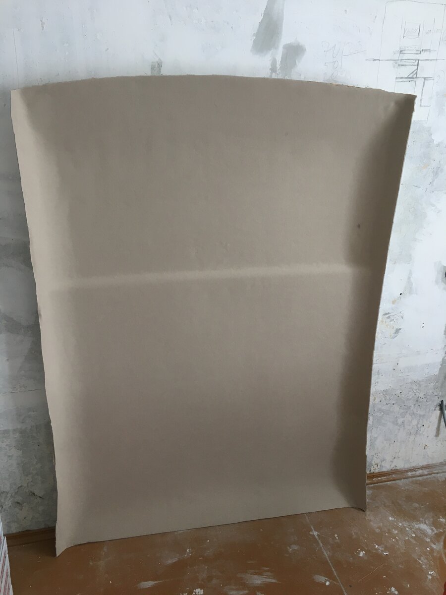

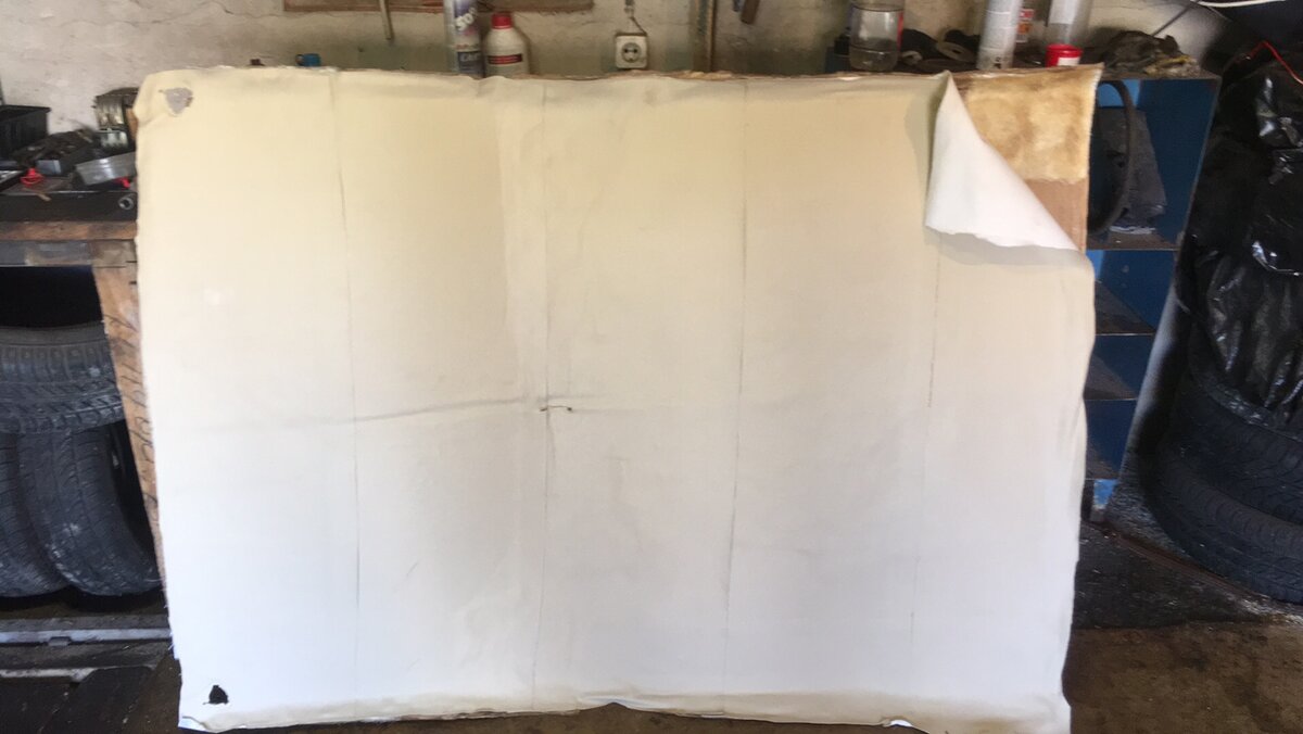

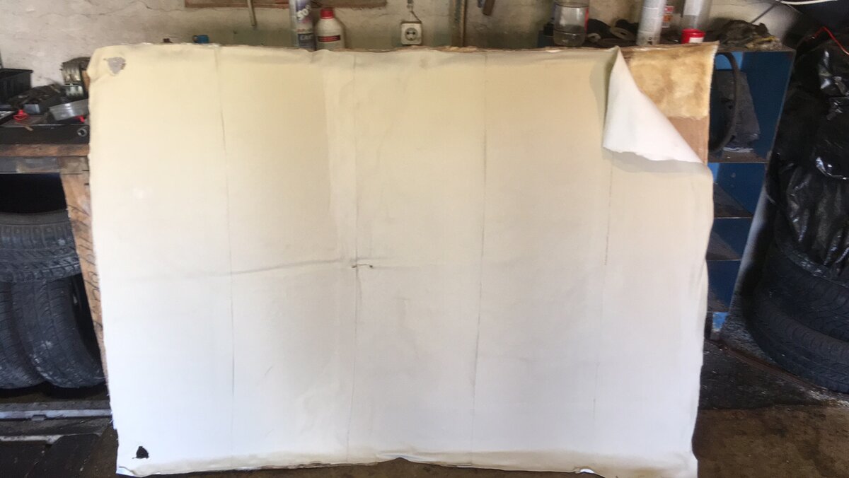

Колхожу потихоньку америкоса) забрал у знакомого основание для потолка...
отмыл ее от старого поролона .. причём обычной водой и губкой для посуды)
Материал - пенопласт! 5мм, капец подумал я и решил закрыв глаза приклеить ткань, заранее купленную в магазине)
В общем если бы их было три, то получилось бы идеально...а так только половина, в углубленной части я ещё боялся и клеил с закрытыми глазами)))

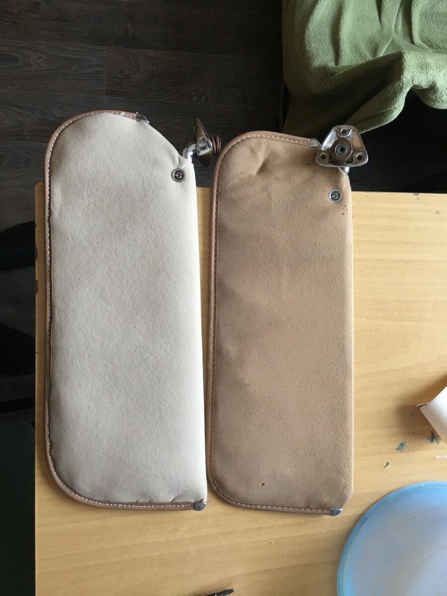

из остатков ткани, как и было в ориджинале, решил собрать козырьки)
Распорол старые и немного завис...
А как же сшить то?) ну и намудрил немного) да и всё та же машинка не даёт нормально затянуть нижнюю нить(((
Использовал оригинальную дерьмокожевую окантовку, потому как сам бы из новой хрен бы чего получил.
Так же не умею я пока шить ткань с поролоном((... тянется, выезжает...
После того как закончил выяснилось что американцы долго не думали и сделали оба левых козырька... если бы сразу разобрался, то исправил бы... а так ...
Ну если сильно будет мозолить глаза, то переделаю ) пока вышло так)
Кривенько вышло, за то свежее и сам)
9 083
9 054

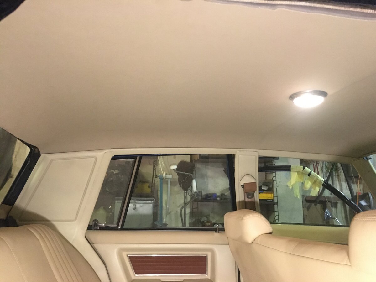

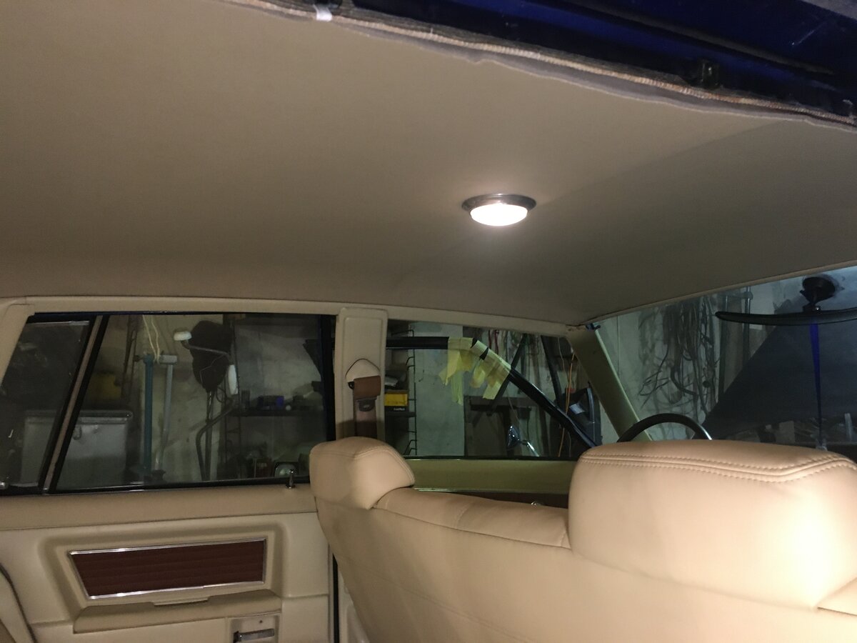

Руки тряслись, ветер сдувал, гараж маленький, потолок нежный)))))
В общем куча факторов, влияющих на целостность изделия и итоговый вид🤪
Но предварительная примерка прошла успешно!

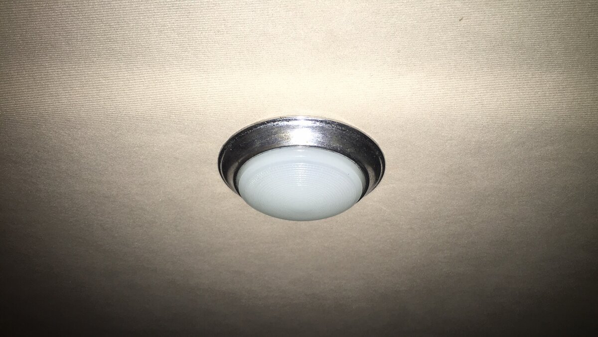

ну и не обошлось без детали от самого дорогого авто
нутрянка у него ориджинал GM, плафон газ)
