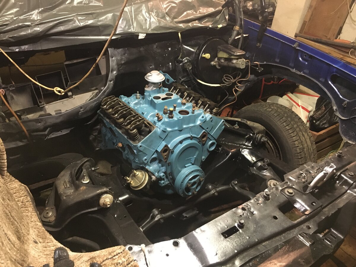

Время идёт, хорошо не мимо)

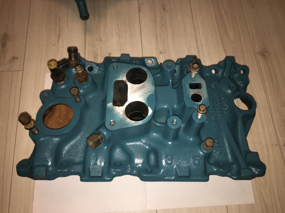

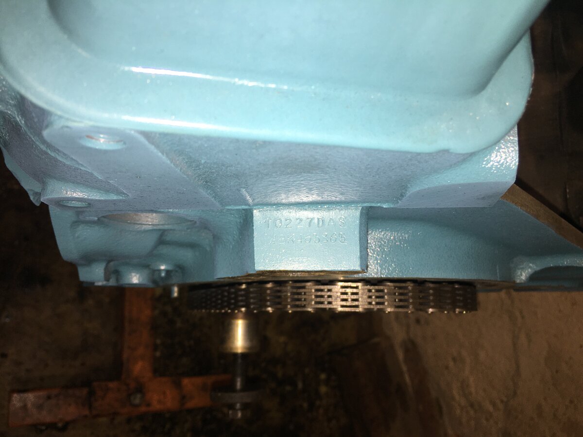

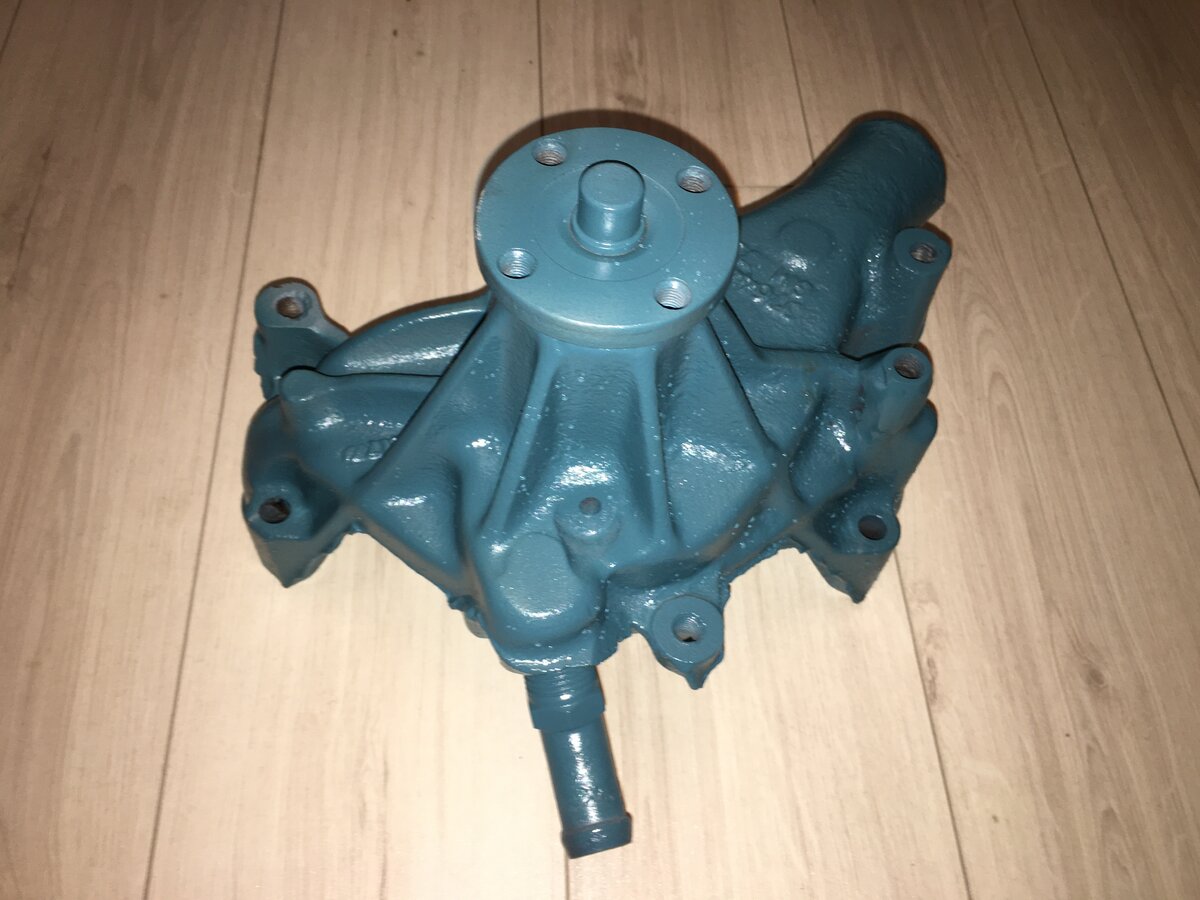

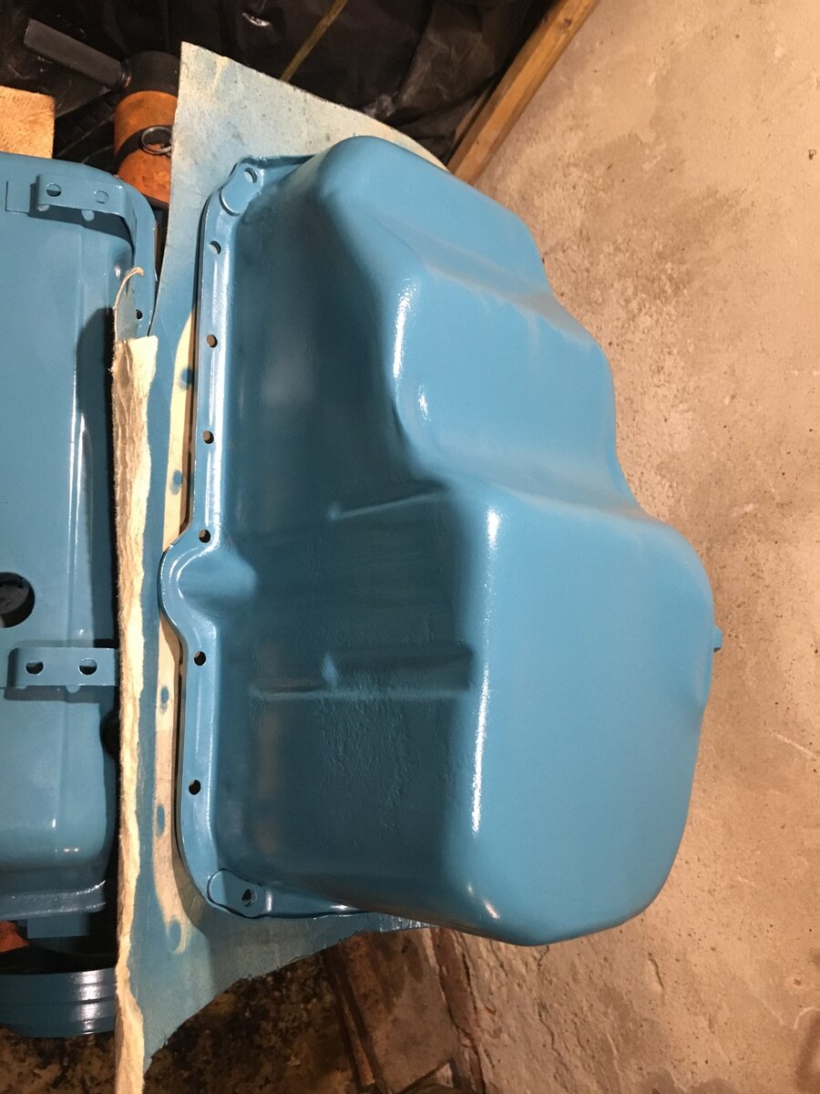

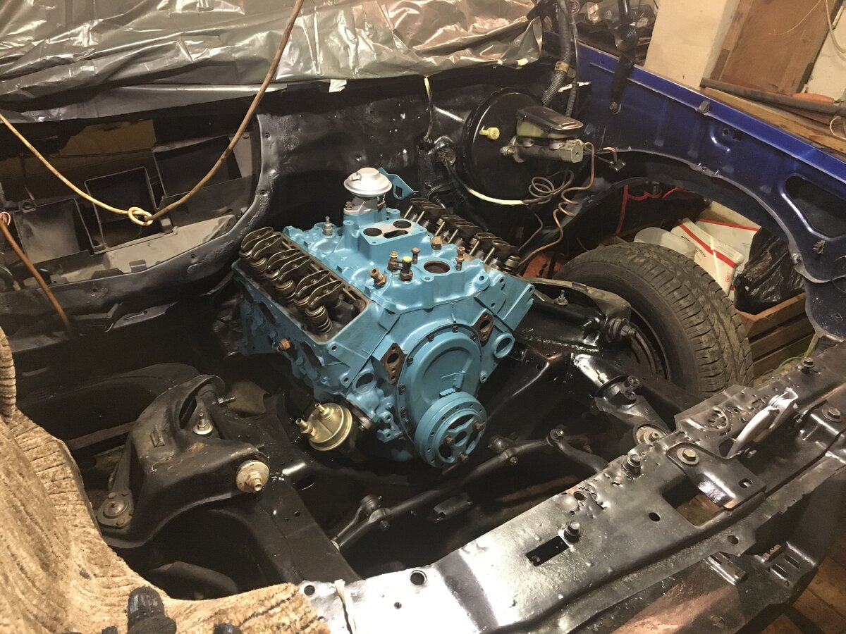

Ковыряюсь с американцем каждый день

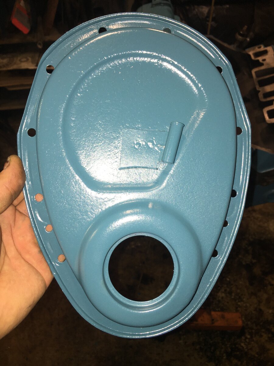

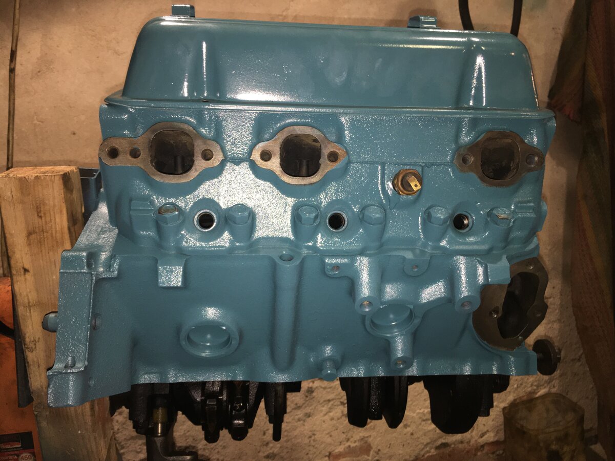

Намутил краску по детали с двигателя... не знаю, цвет вероятно не завод, но мне нравится)
9 271
10 204

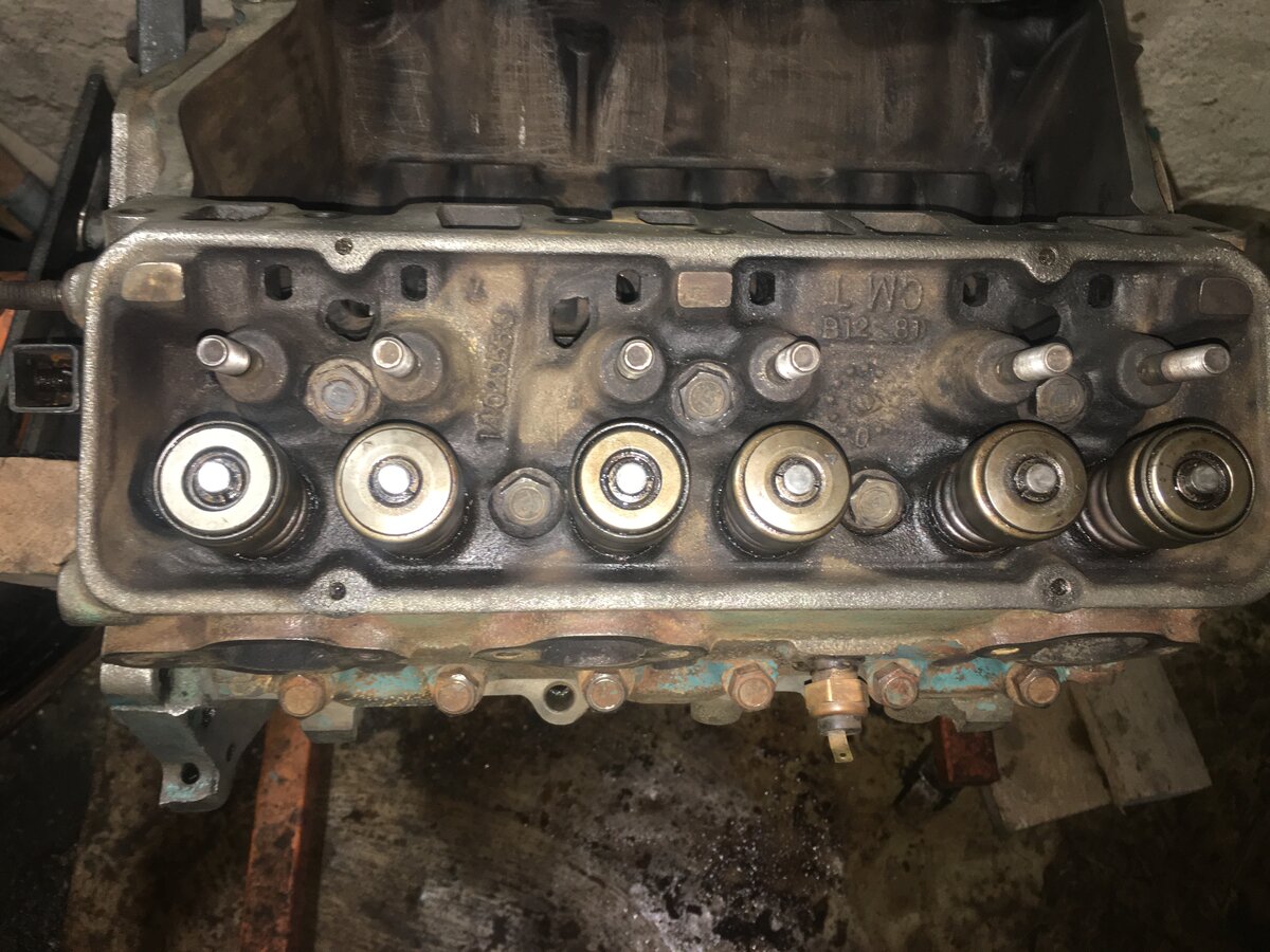

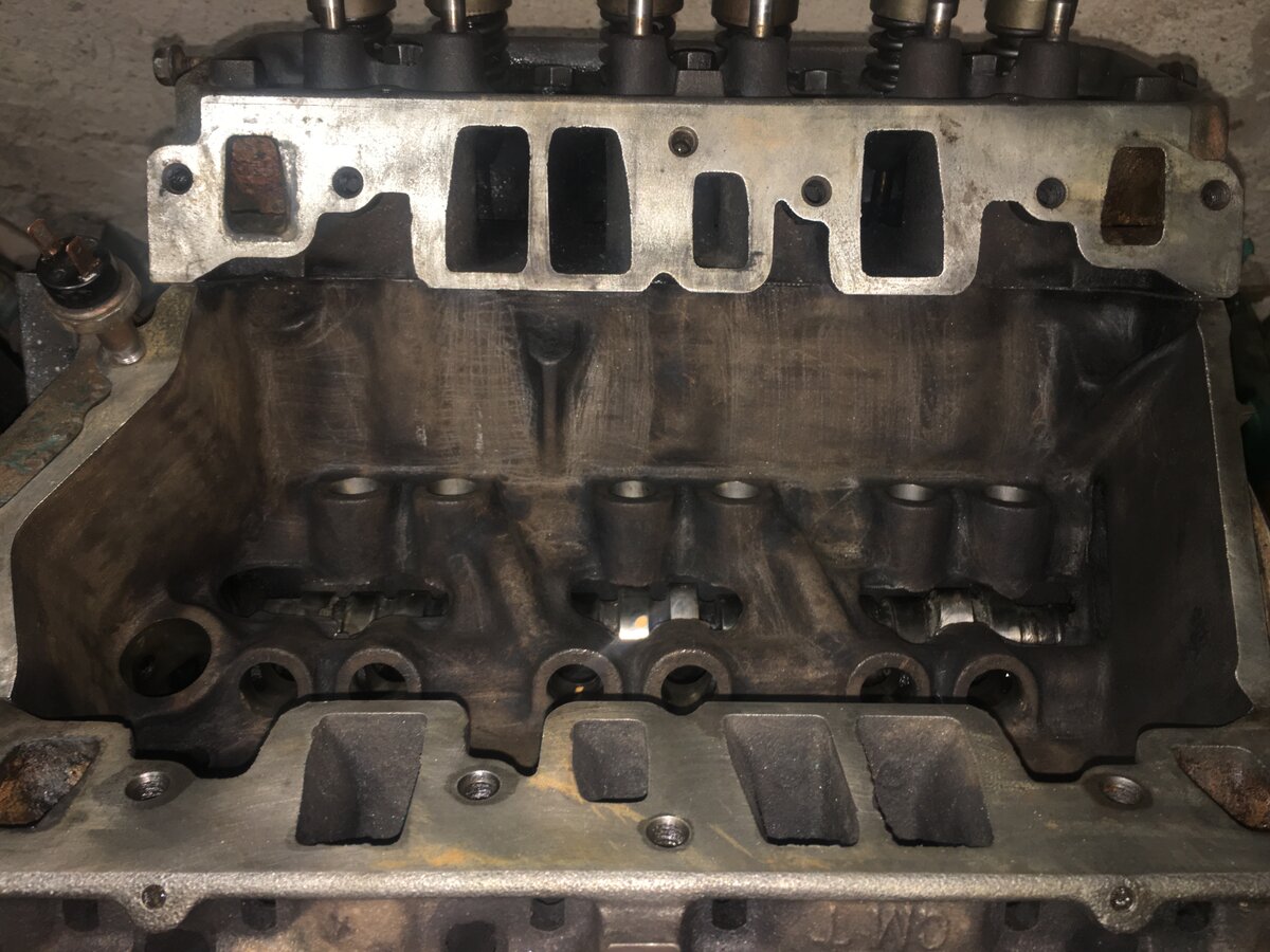

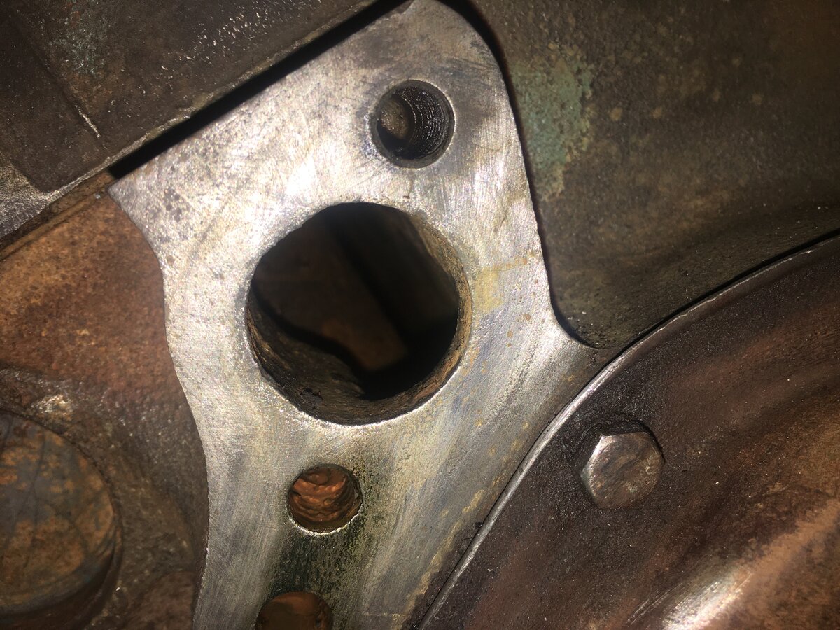

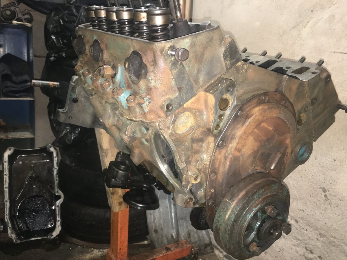

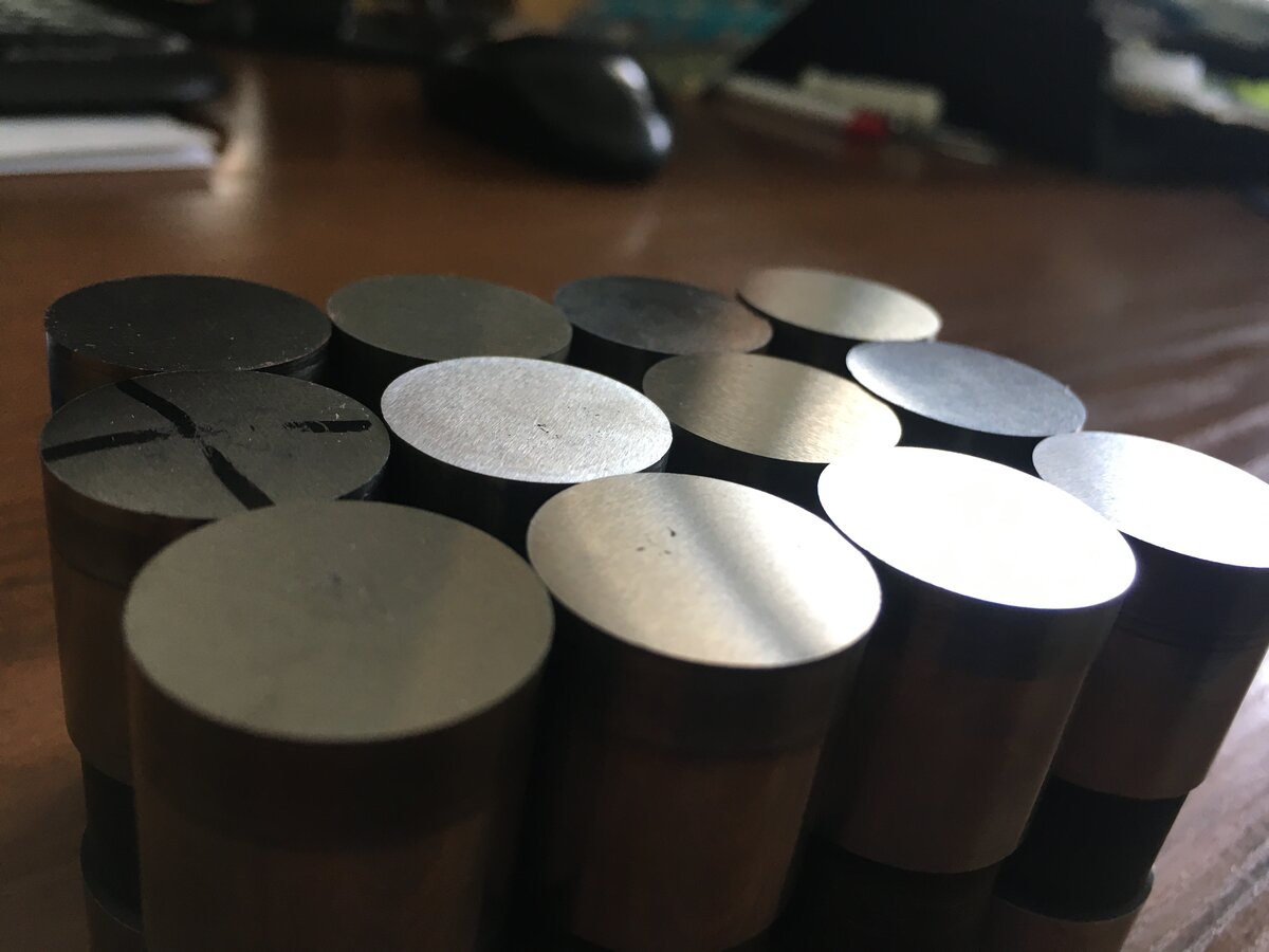

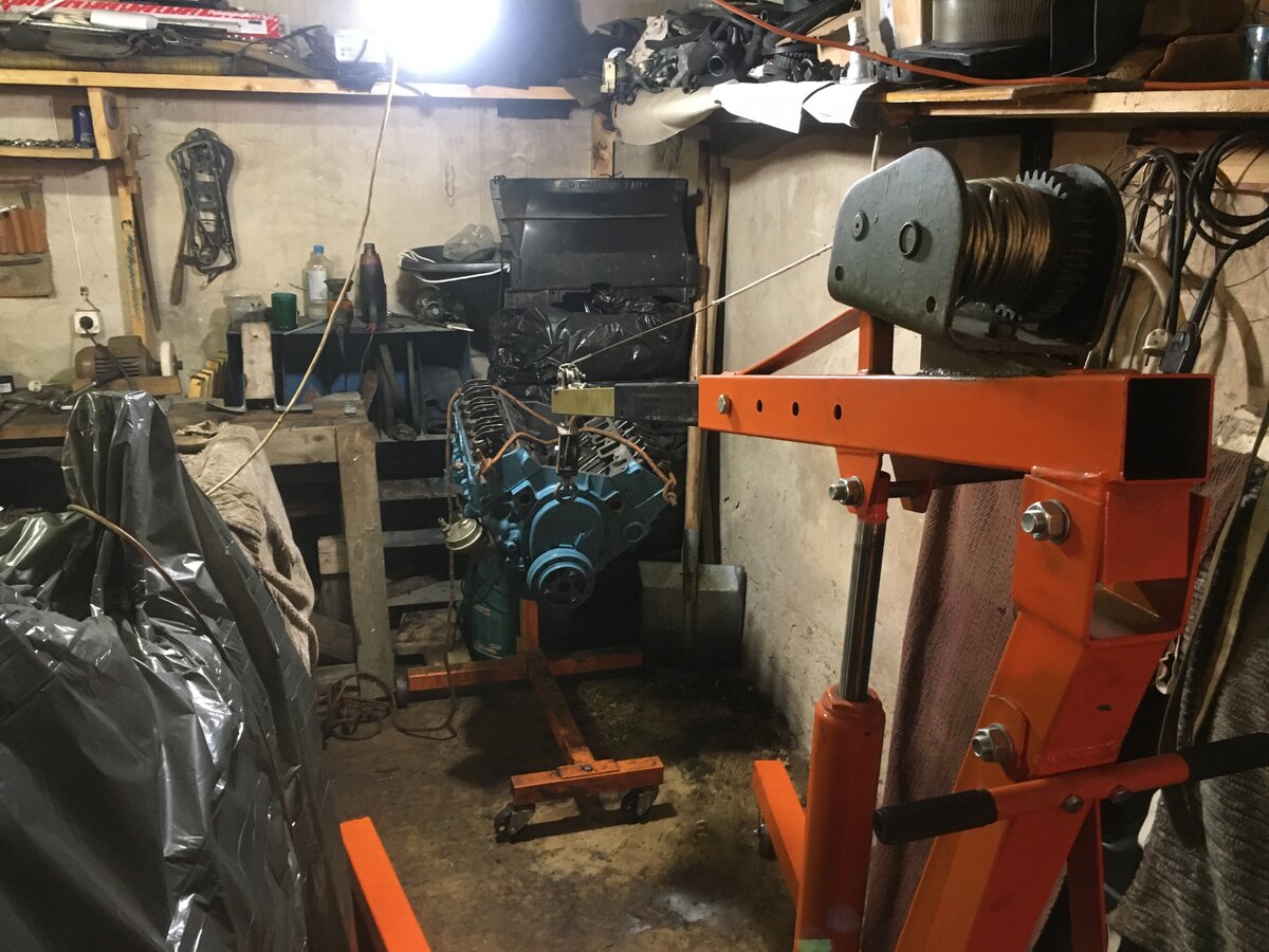

Ещё отмыл мотор

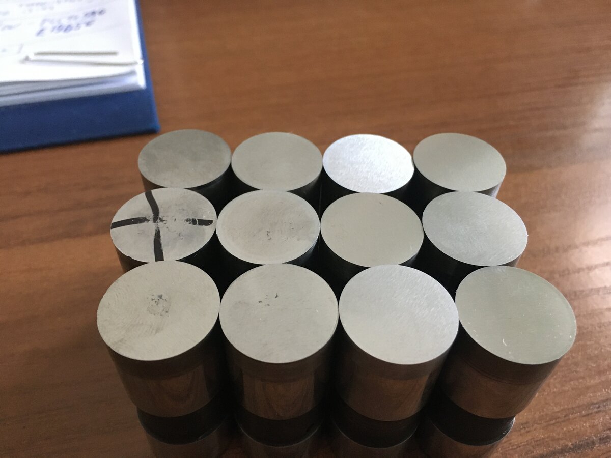

И шлифанул гидрокомпенсаторы)

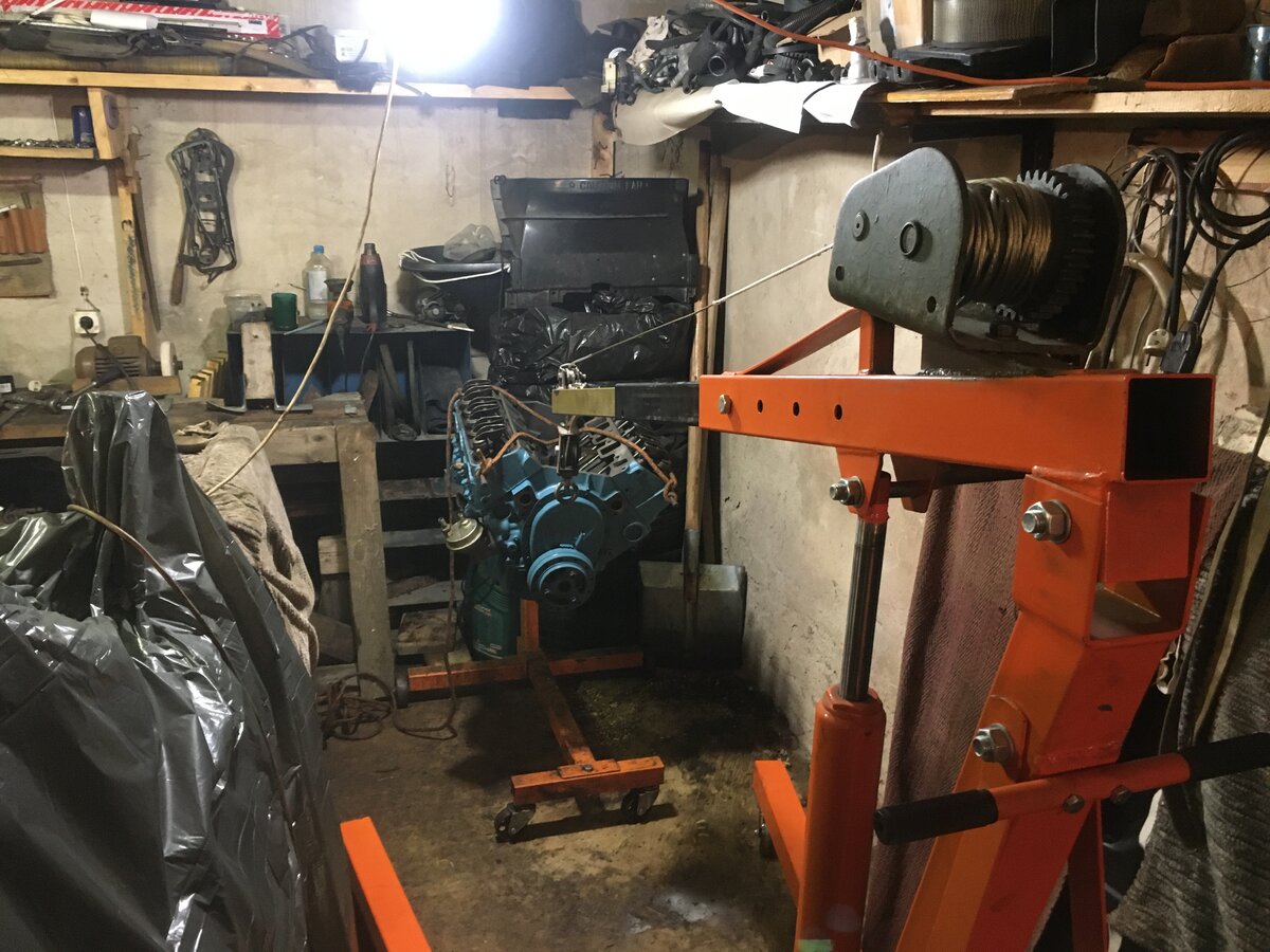

Хорошо, что есть место, где можно заниматься ремонтом.
Реакции: Михаил Б.
9 271
10 204
Ну) если честно, места очень мало. Но я то же поделать)

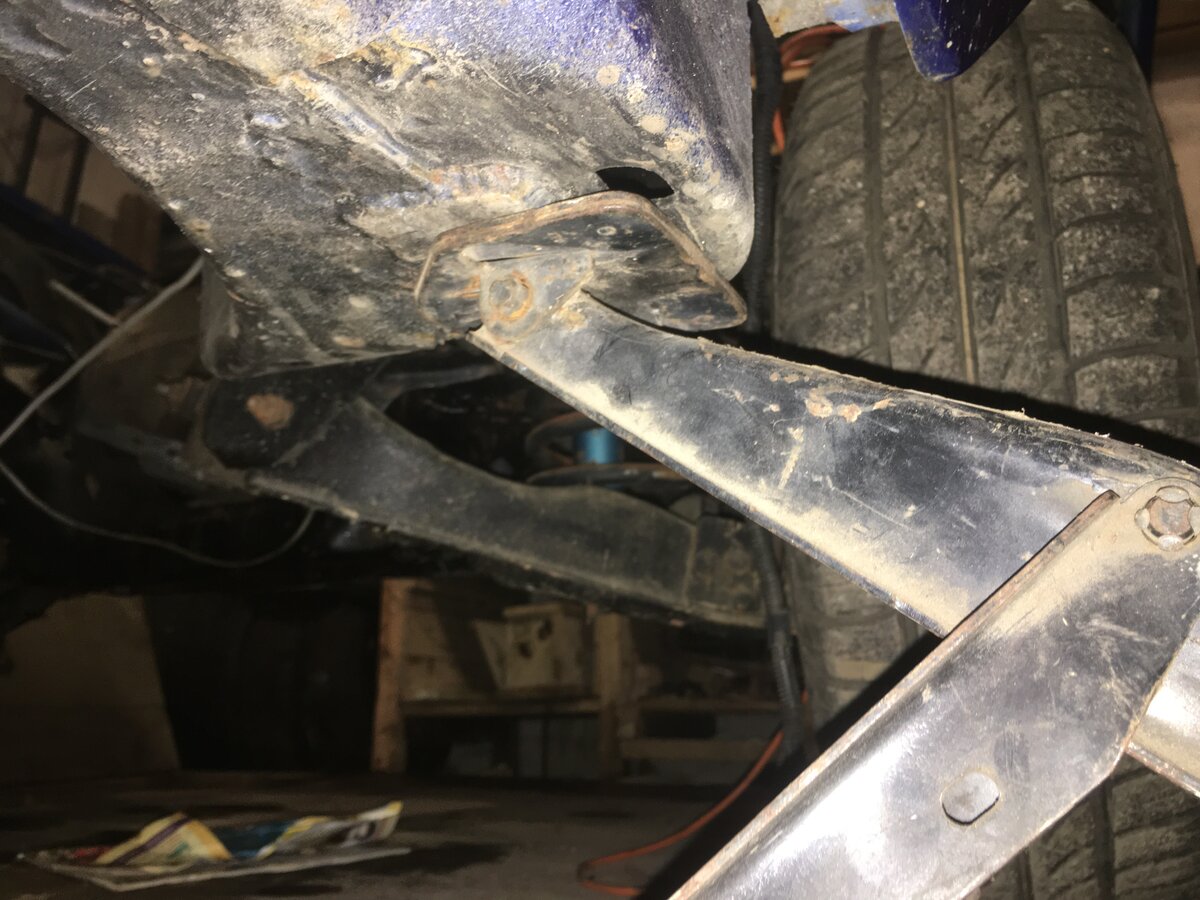

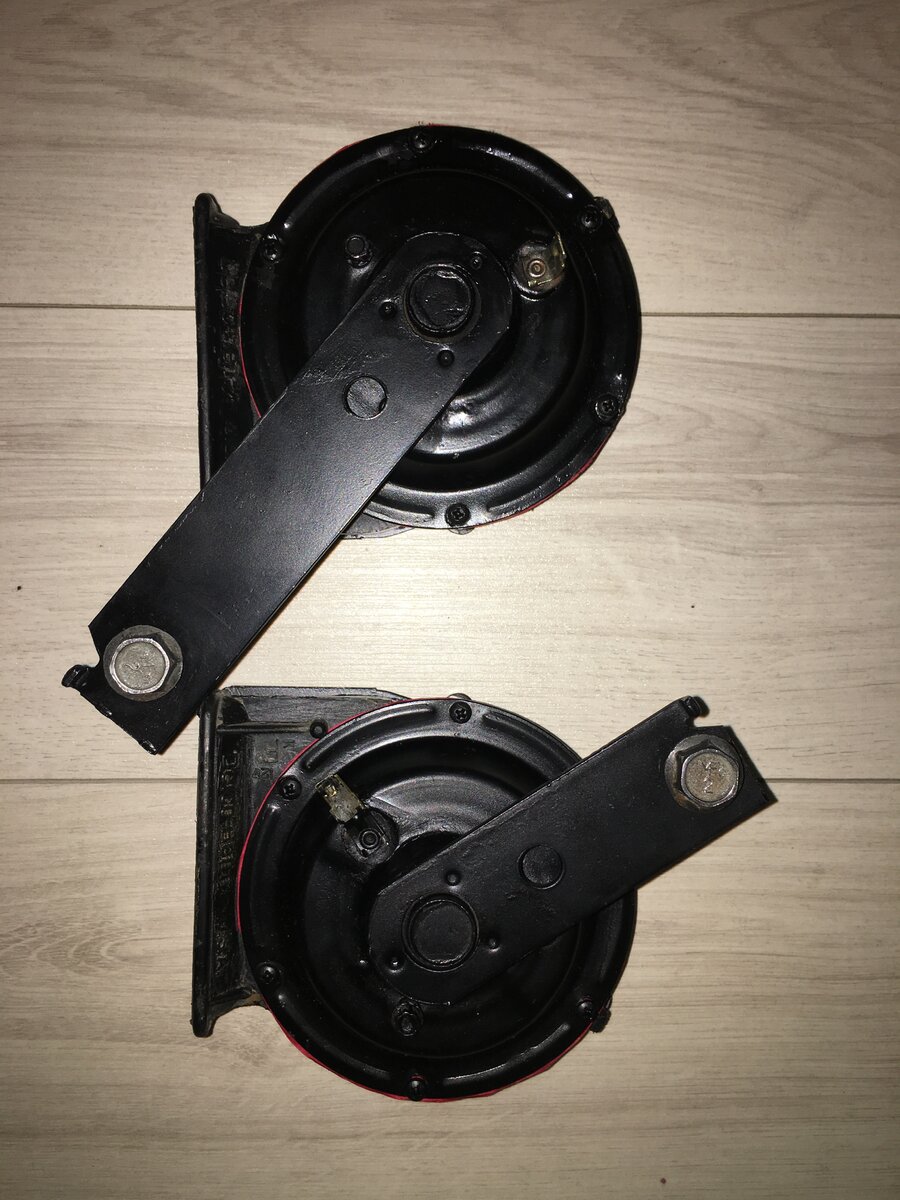

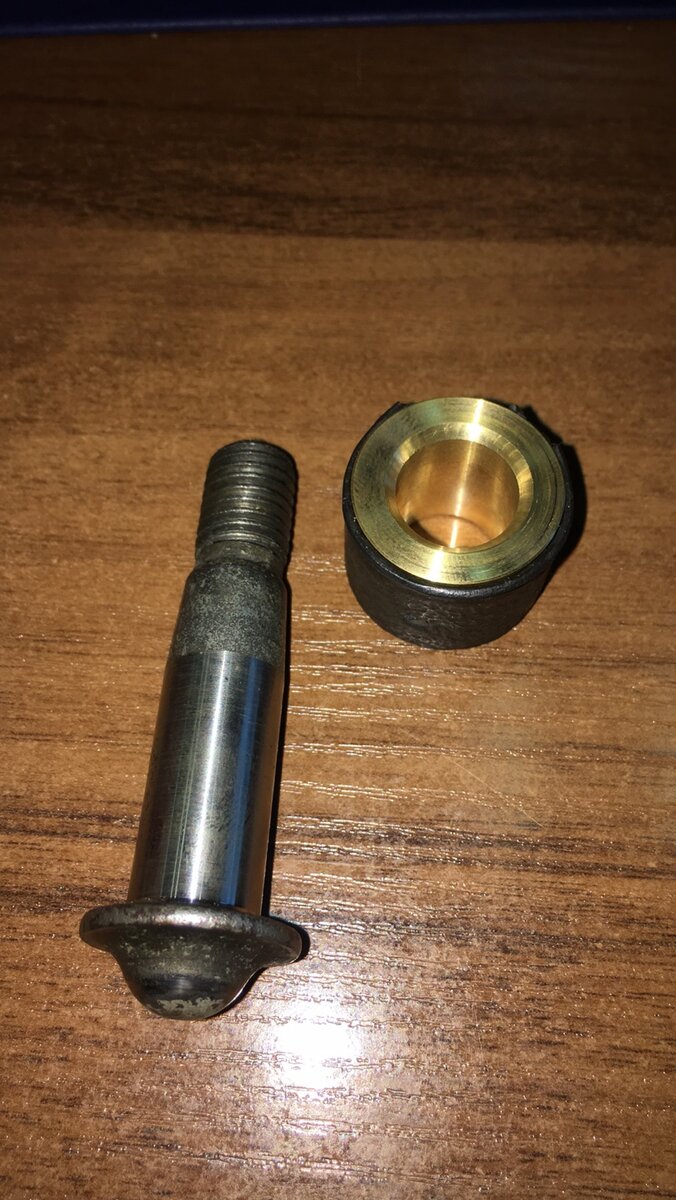

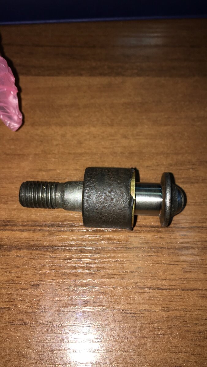

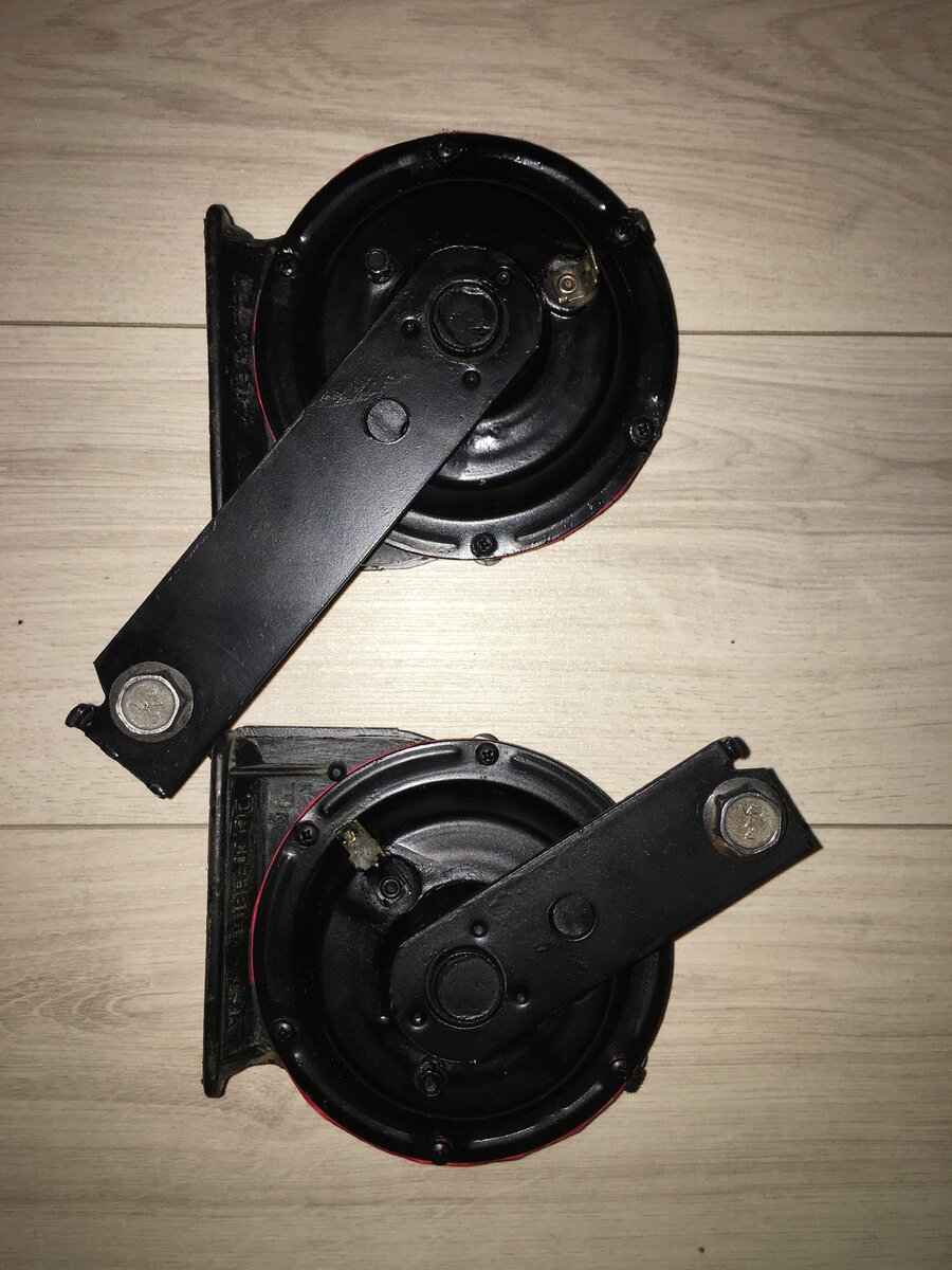

Пока мне делают мосиковый блок, я ковыряю Малибу)
Найдены и возвращены к жизни дудки.

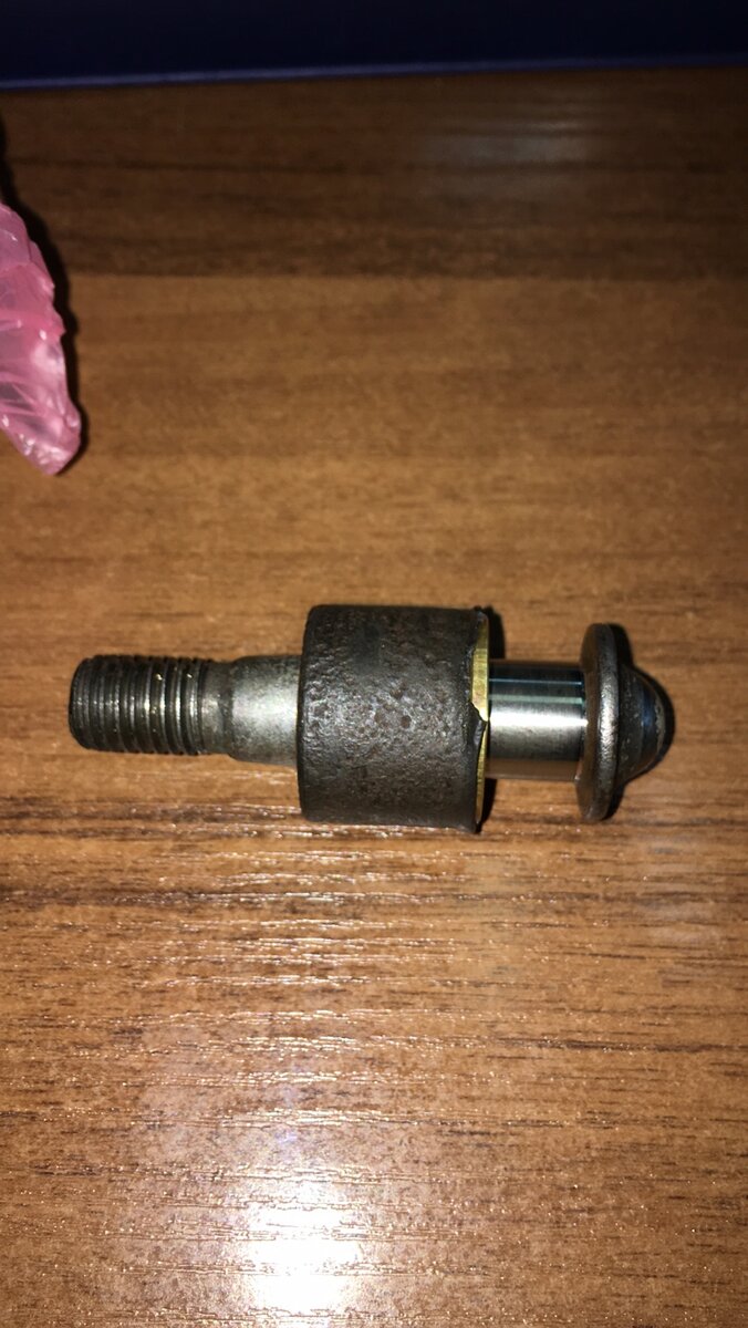

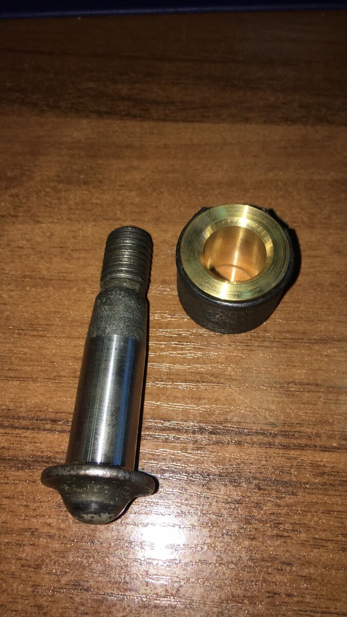

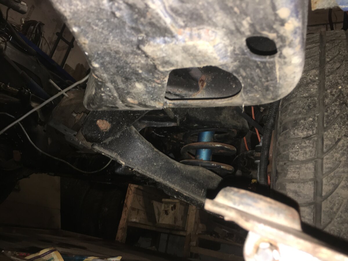

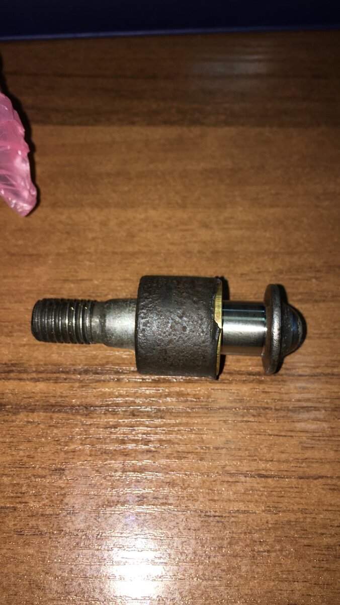

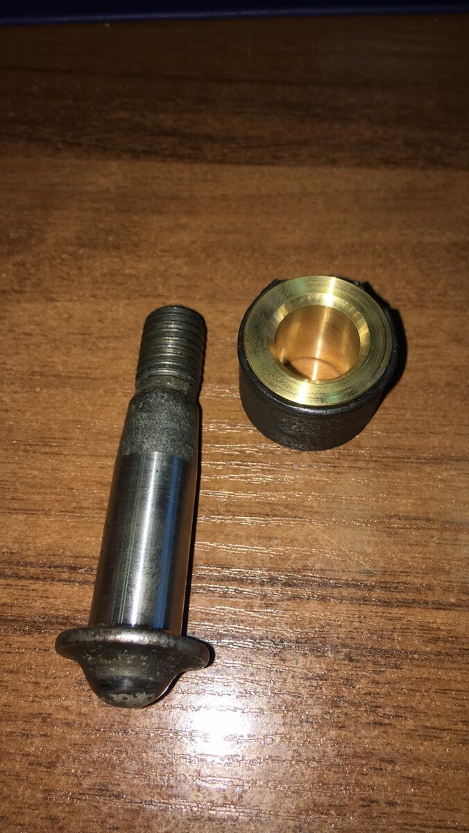

нашел косяк в рулевом
Оказалось , что рулевая поперечина между маятниками имеет офигенные люфты в пальцах. А самое обидное , что пальцы там наглухо завальцованы(((
Пришлось срезать бурт и отдать детали на ремонт)
В итоге: пальцы шлифанули, изготовили бронзовые втулки.
Думаю найти шайбы и сжав съёмником приварить шайбы к поперечине...
Что выйдет по итогу в следующем посте)
Что выйдет по итогу в следующем посте)Посмотреть вложение 178009

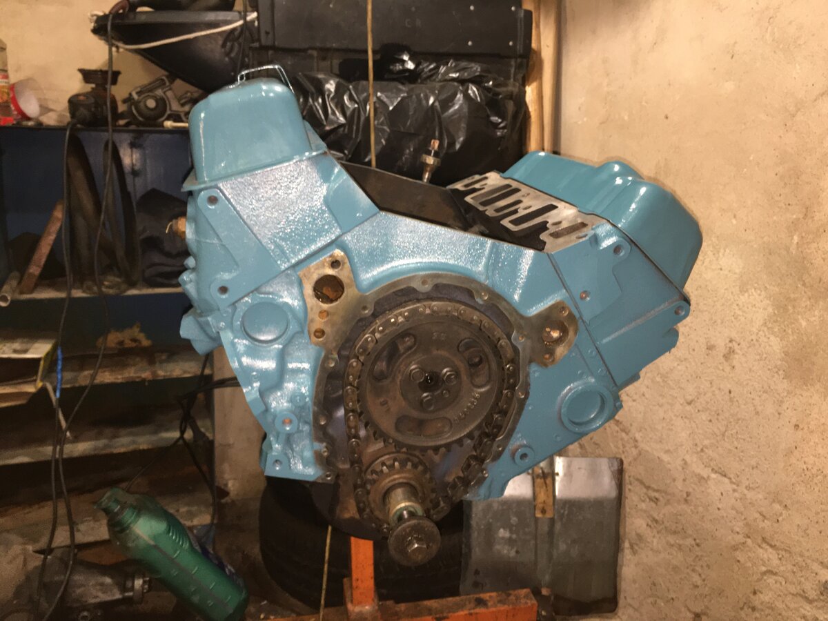

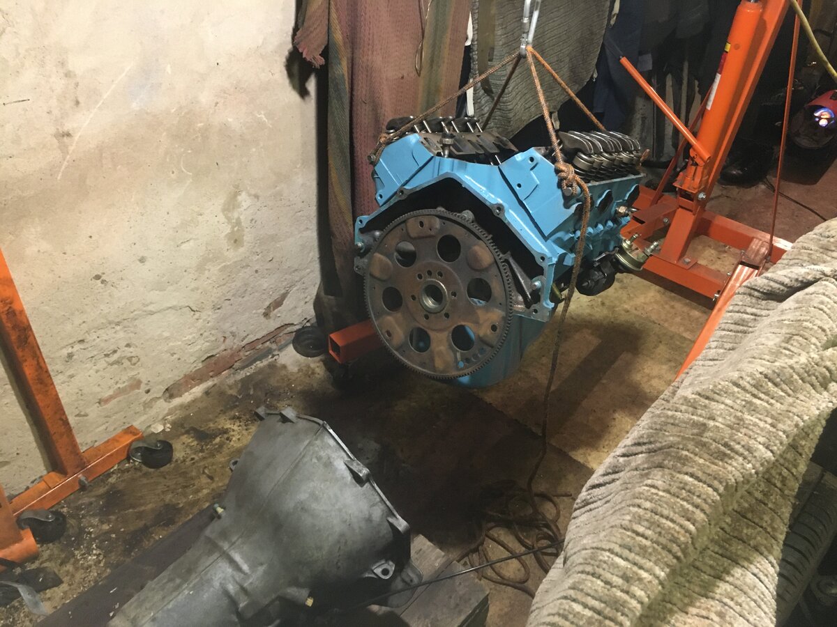

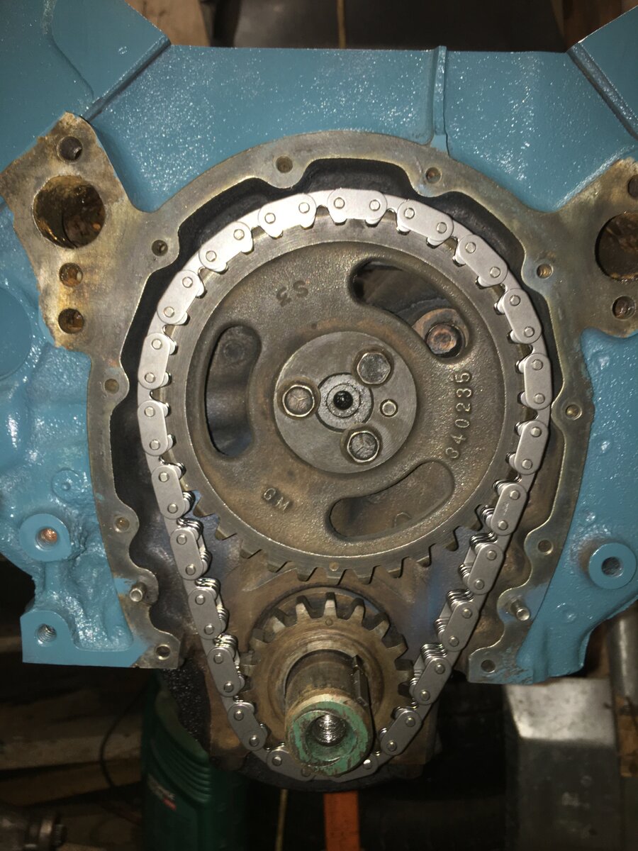

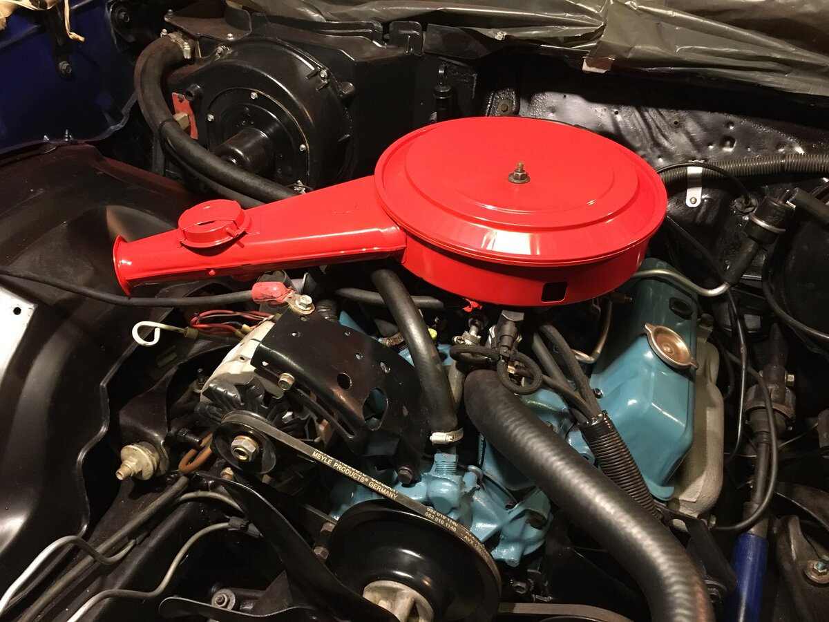

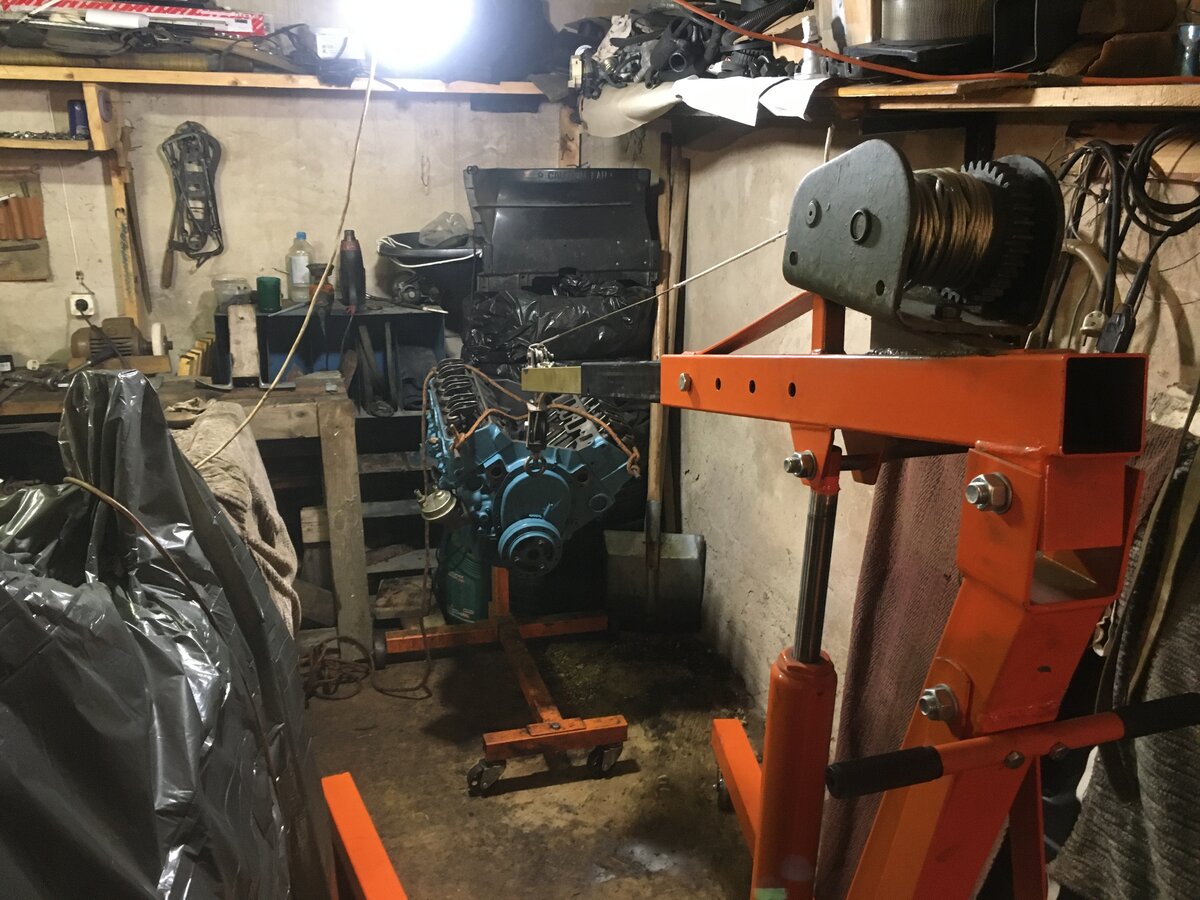

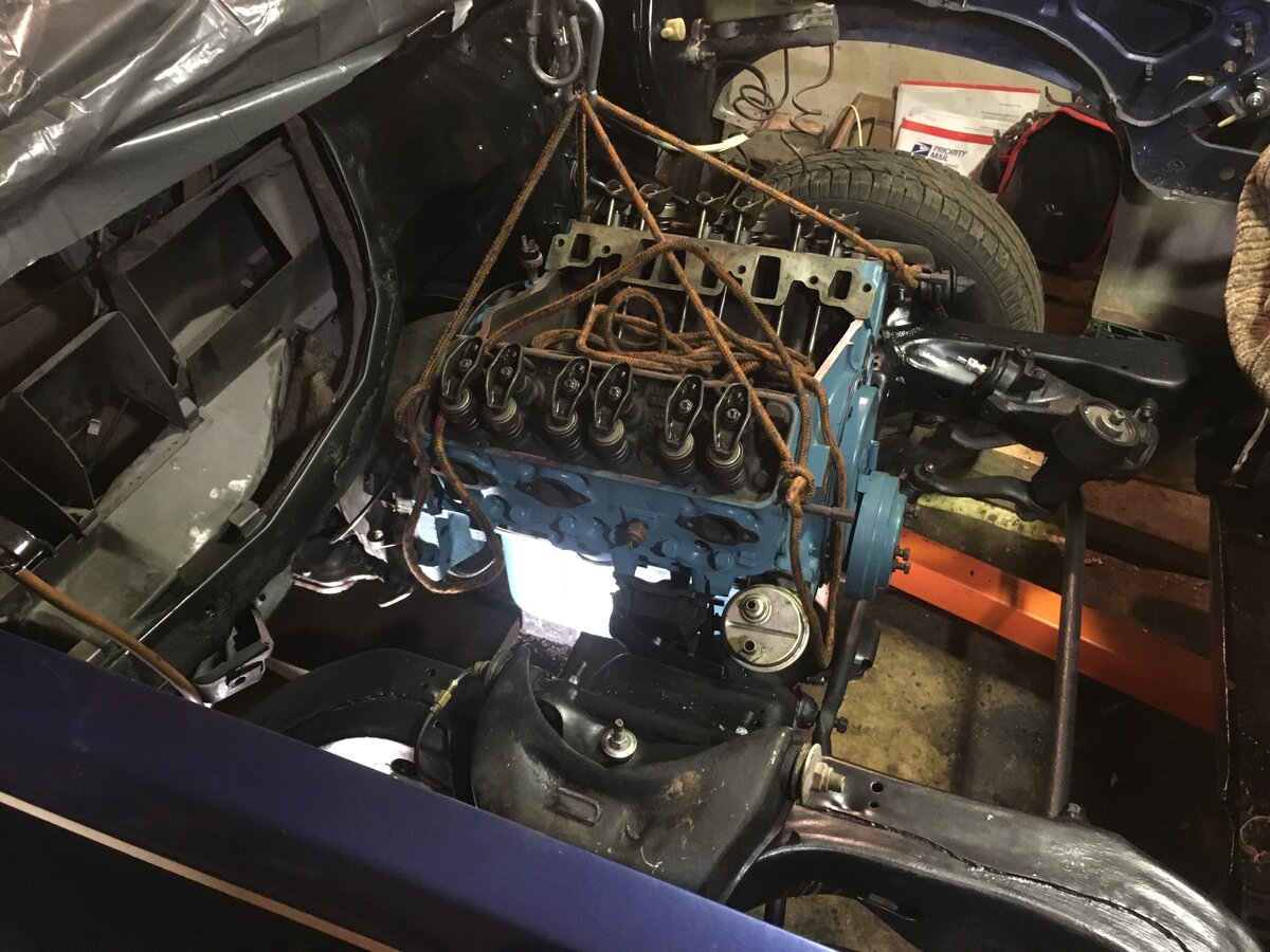

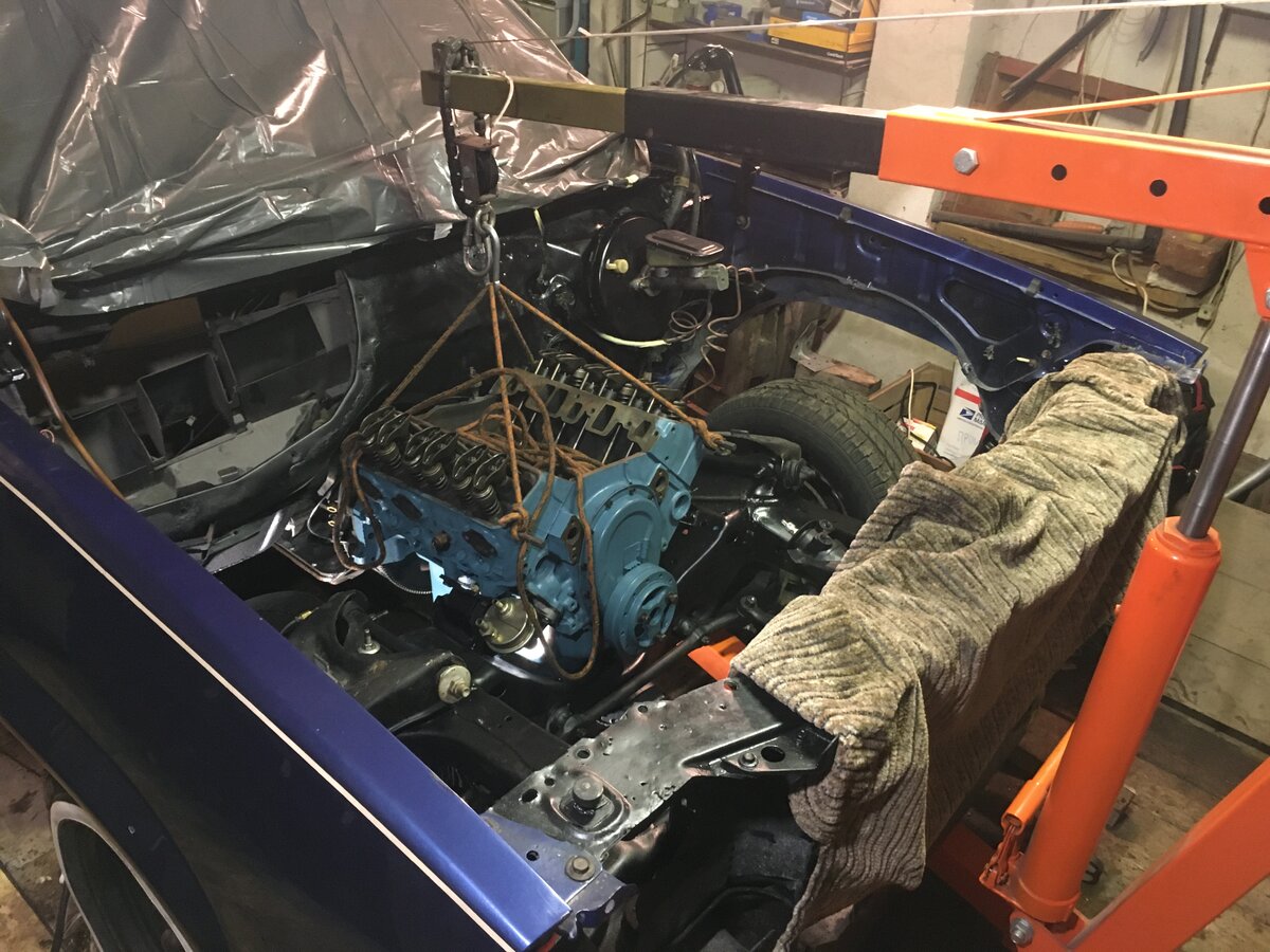

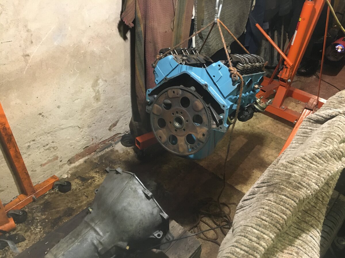

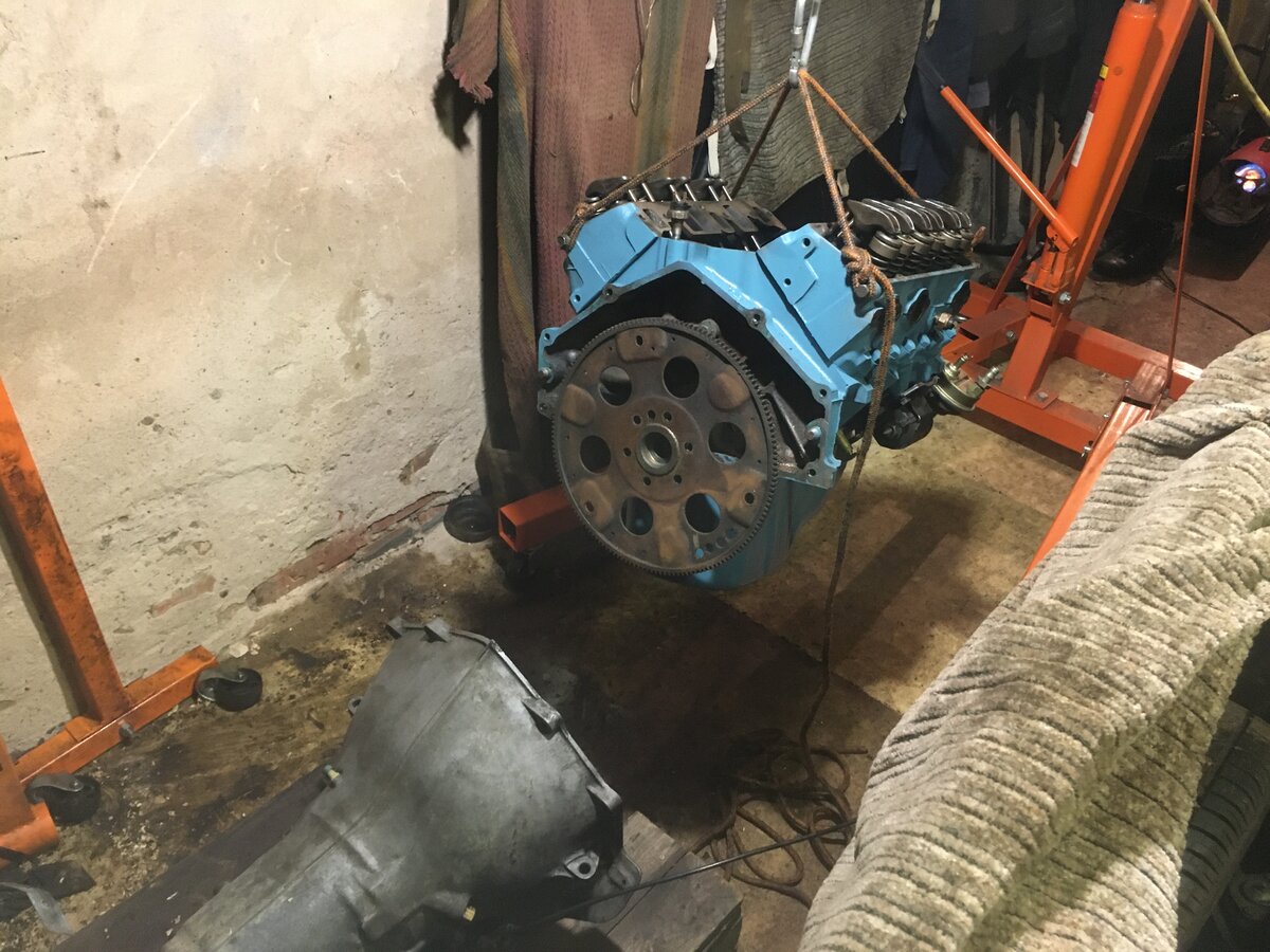

Продолжаю процесс

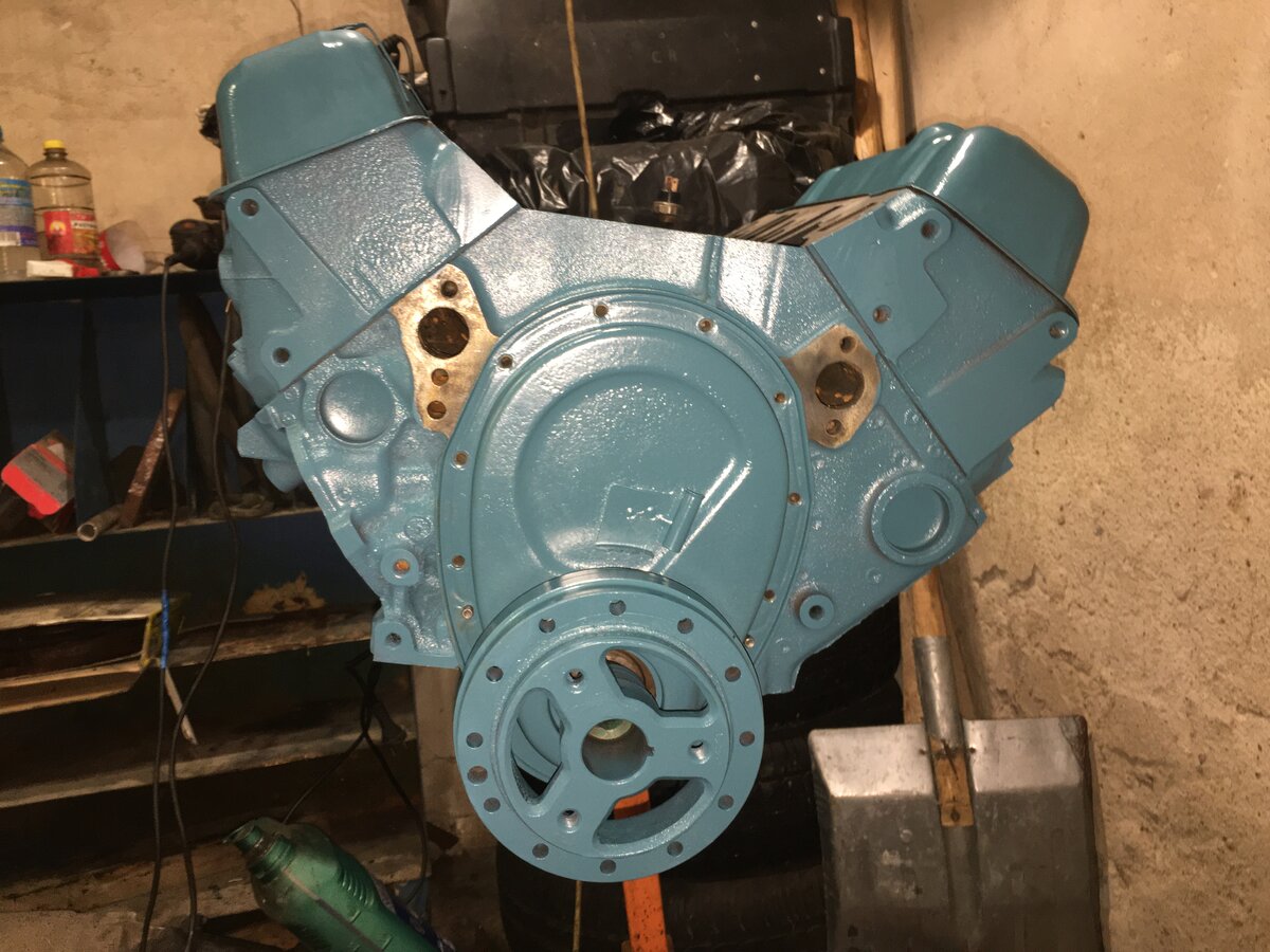

Мотор покрашен
вчера забрал цепь
Было
стало
конечно было бы логично заменить звездочки, но это не так просто, а цепь я купил в Минске за 38 рублей (1120₽)
звездочки же будут стоить примерно 11000₽ и доставка из США 1,5-2 месяца.
Посоветовавшись с бывалыми решил оставить родные на месте.

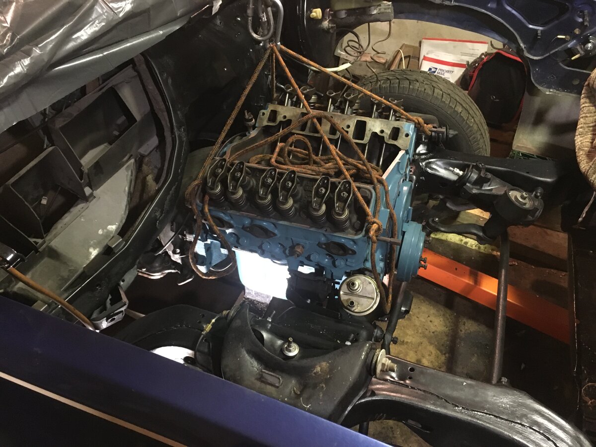

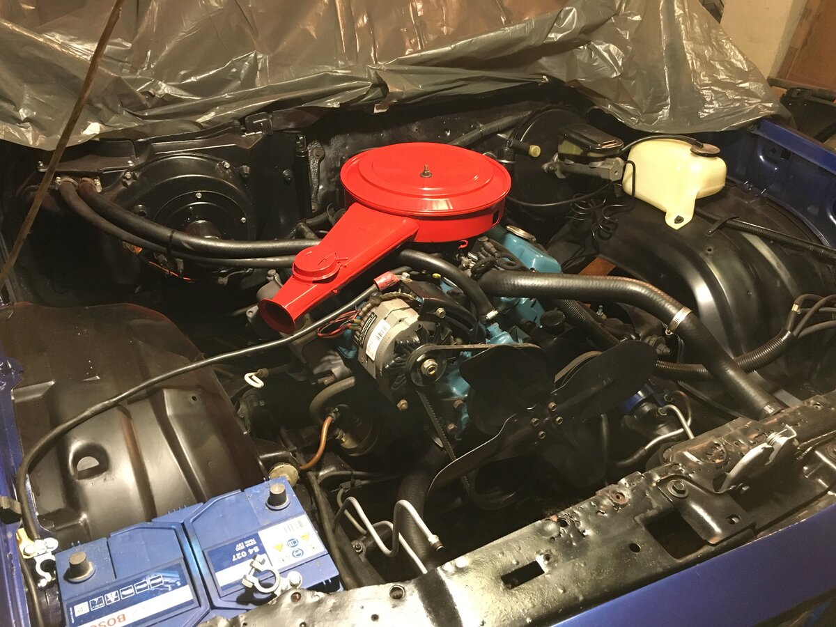

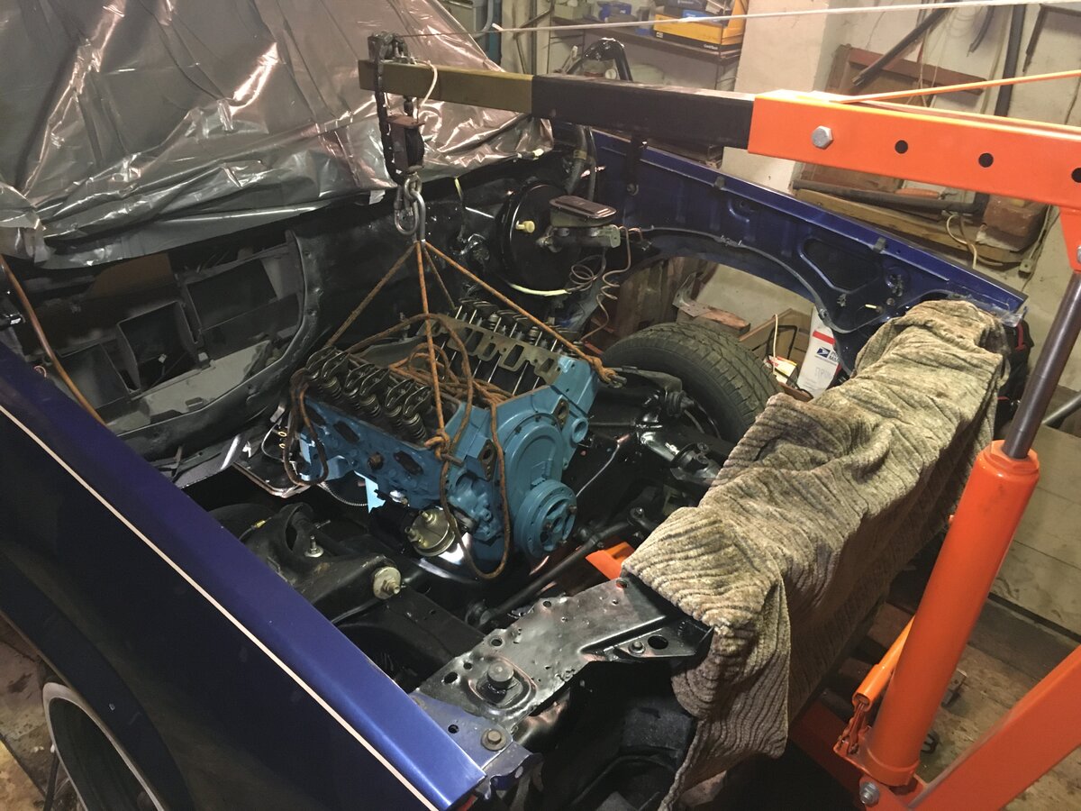

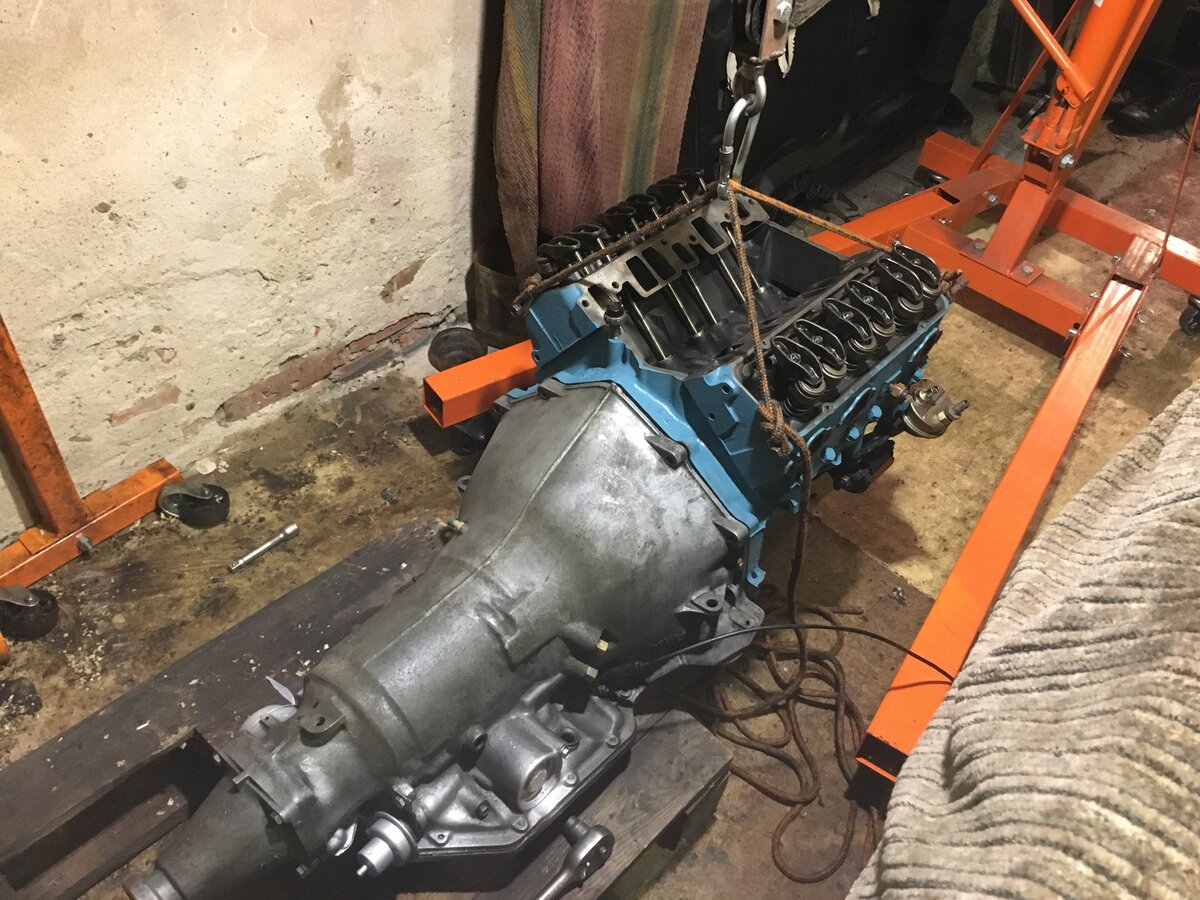

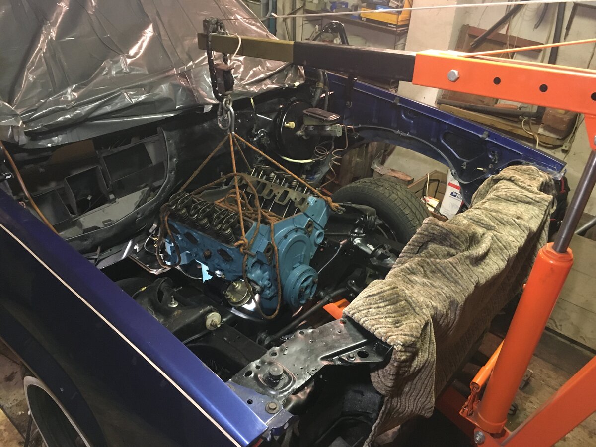

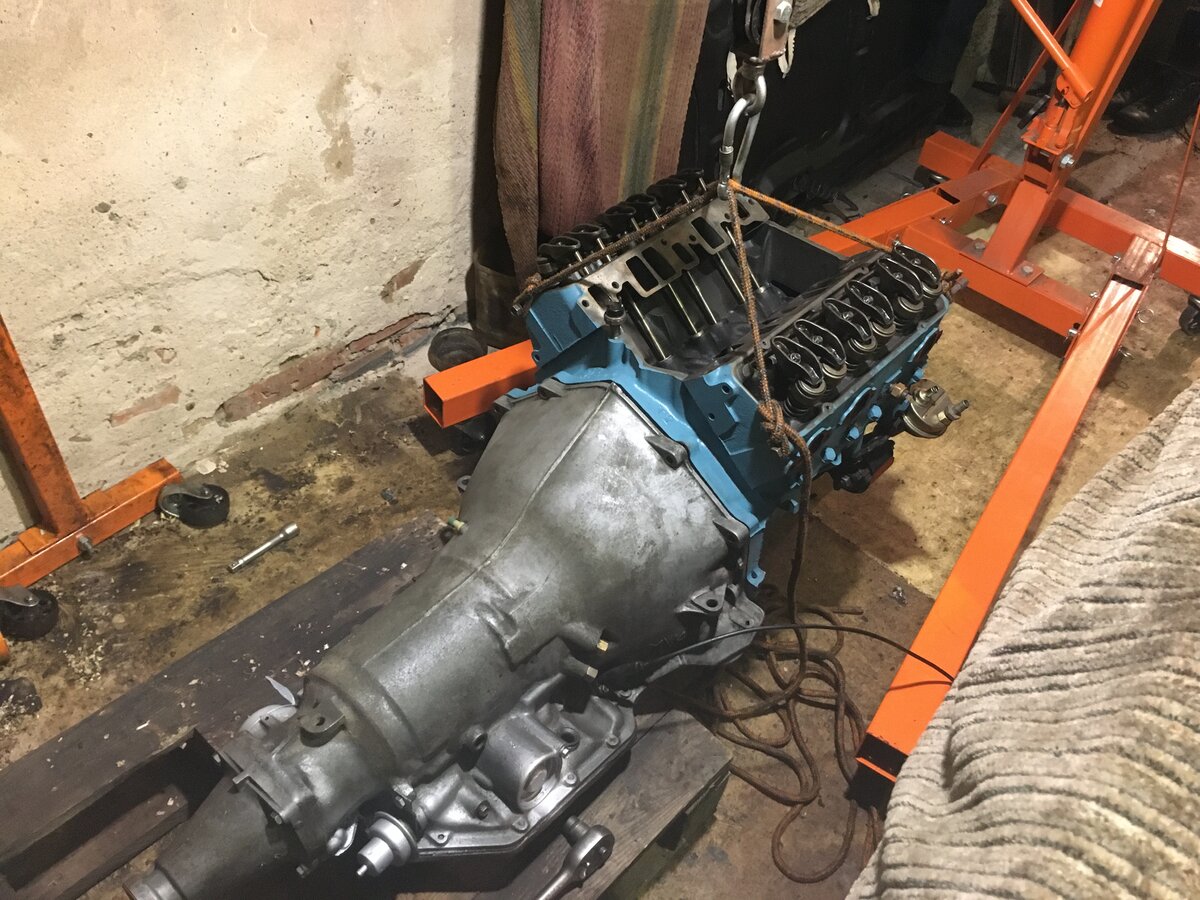

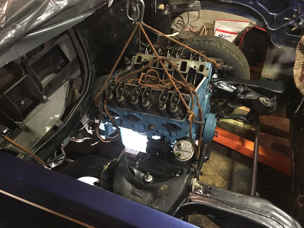

2020 завершился, слава богу)
В последние дни ушедшего года машина снова почувствовала тяжесть мотора)

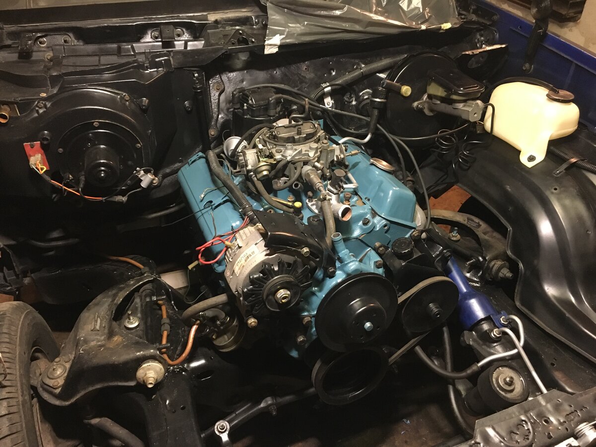

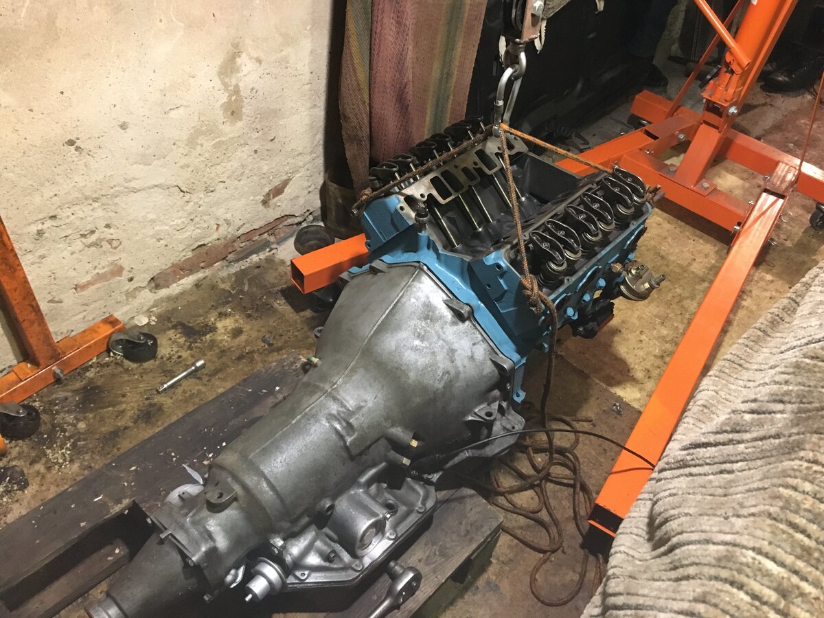

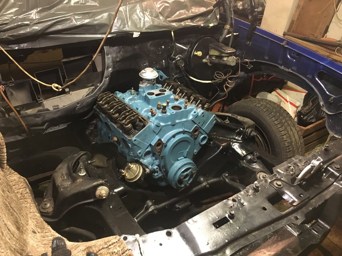

Первый запуск после ремонта)
Очень волнительный момент.
Не всё гладко) но мотор работает! Это круто!
