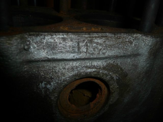

Да, ну у вас и эксперты, на первом и втором блоках шрифты перебиты 100% даже не учитывая наличия "20 со звёздочкой" перед номером, к гадалке не ходи :wink:
aviator
25.06.2012
3 748
251
Шрифт не похож.Следы снятия металла видны в обоих случаях. В косом свете будет видно даже остатки старого номера. Искать надо не спеша другой блок.
Serega Alfa
30.07.2013
2 102
897
Ялта, Крым.
Че, правда так все запущено??? :shock: :(
3 292
2 061
Поддержу.
Пятка под номер тупо спилена напильником, а должны быть следы обработки поверхности фрезой причем и на выступе(приливе) ниже номера.След от фрезы должен быть с равноудаленными друг от друга окружностями.
Некоторые особо одаренные зашлифовывают номерную "полку",что тоже неверно и сразу вызывает подозрение у эксперта.
По номеру кузова,жаль не увидел раньше тему,могу помочь с правильными циферками,если актуально,то в личку.
По табличке,вернее по заклепкам,никогда !!!они не расклепывались,и легко выбиваются деревяшкой из дуба или бука и т.д. Забиваются так же через деревяшку НИ В КОЕМ СЛУЧАЕ ЖЕЛЕЗКАМИ!!!
Табличка только дублирует номер кузова, поэтому можно смело посылать работника МРЭО в сад,она может быть приклеена,прибита гвоздями,припаяна,присобачена любым способом к авто или просто лежать в бардачке.
Самое главное ,что бы был номер кузова!!!
Если номера кузова нет прямая дорога в САНТОДОР и официально за пару тыс.гривен официально оформишь автомобиль
Вот тут найдешь ответы на все вопросы по номеру кузова,табличкам, САНТОДОРу и т.д. http://www.offroadmaster.com/topic/4132 ... ge__st__80
По опыту и неоднократному, найди живой блок или мотор с настоящим номером,ставь на авто,потом бери справку форму Т-8(или Т-9) в МРЭО подскажут на каком СТО ее сделать, Этот мотор с левым номером в багажник или на прицеп и с этим всем добром в МРЭО, все проверят запишут в базу новый ДВС получишь новый техпаспорт.
aviator
25.06.2012
3 748
251
"Правильный" след от фрезы можно имитировать при должном навыке рихтовочной пилой.Если в старом номере была цифра "4" ,убрать ее очень сложно,в косом свете видно даже при четырехкратном увеличении.Если эксперт не готов сделать запись о кустарной маркировке,то нечего и парится,надо сдавать в чермет.

Дай фото номера

Дай фото номера
