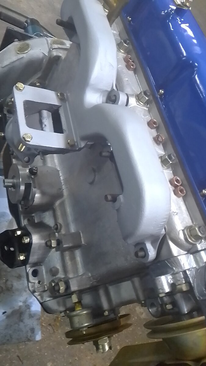

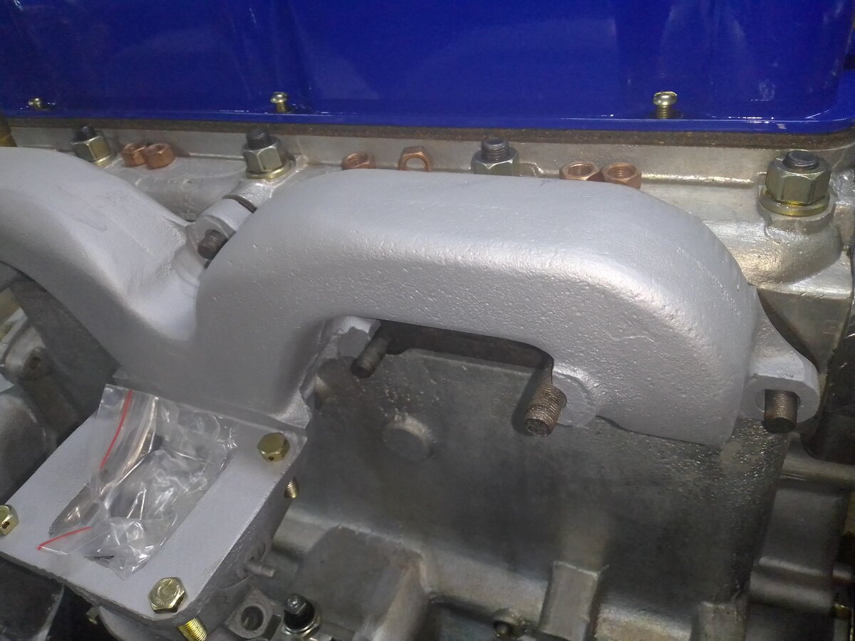

Работа движется , коллектор отпесочен не крашен, потемнеет покрашу термостойкой.

Так сразу покрась...

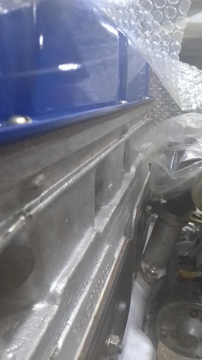

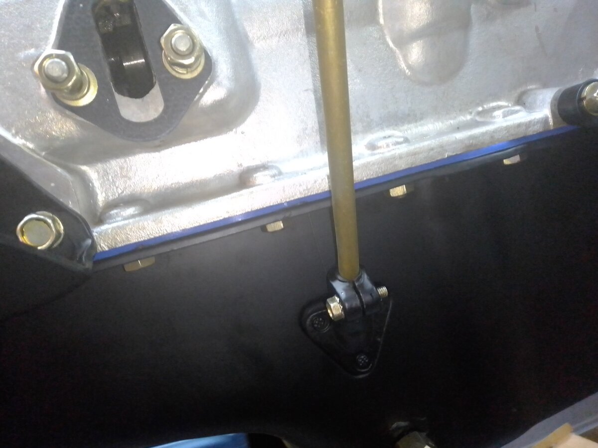

Ура, бензонасос поставлен на шпильки. Штатные болты это вопиющий косяк газовских конструкторов.

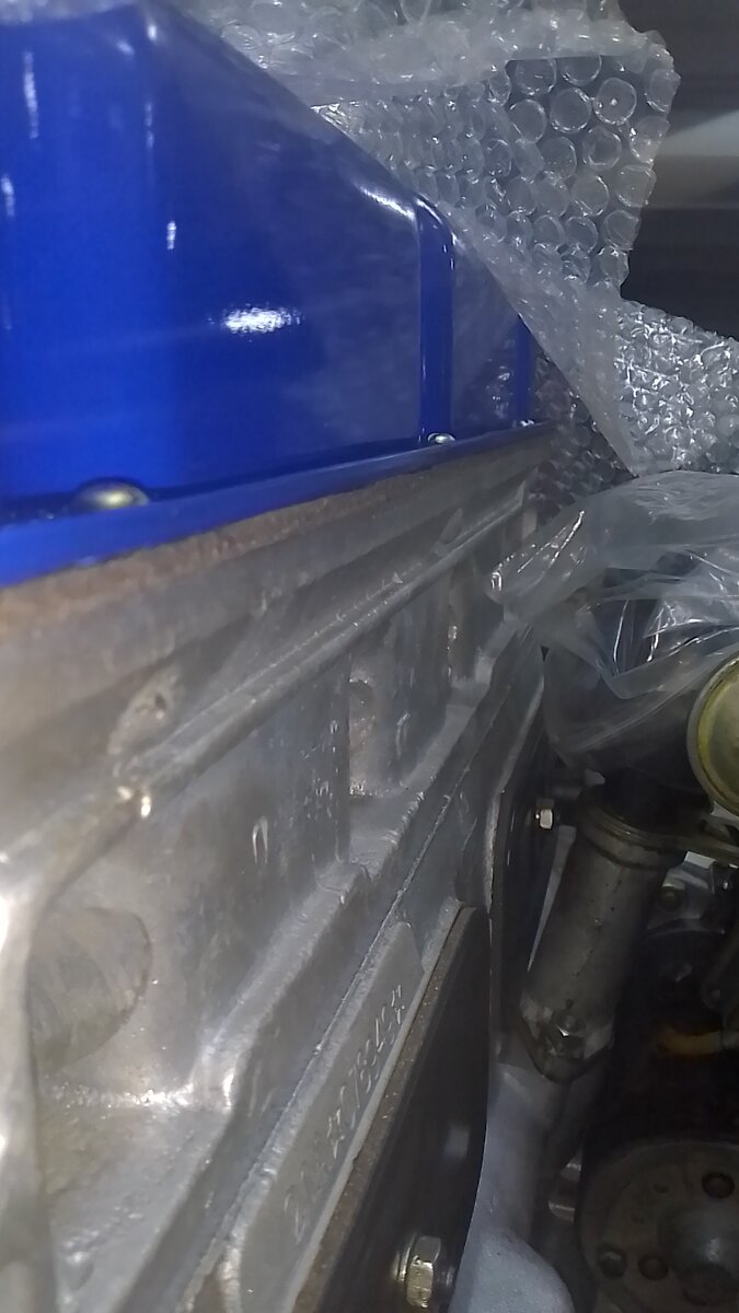

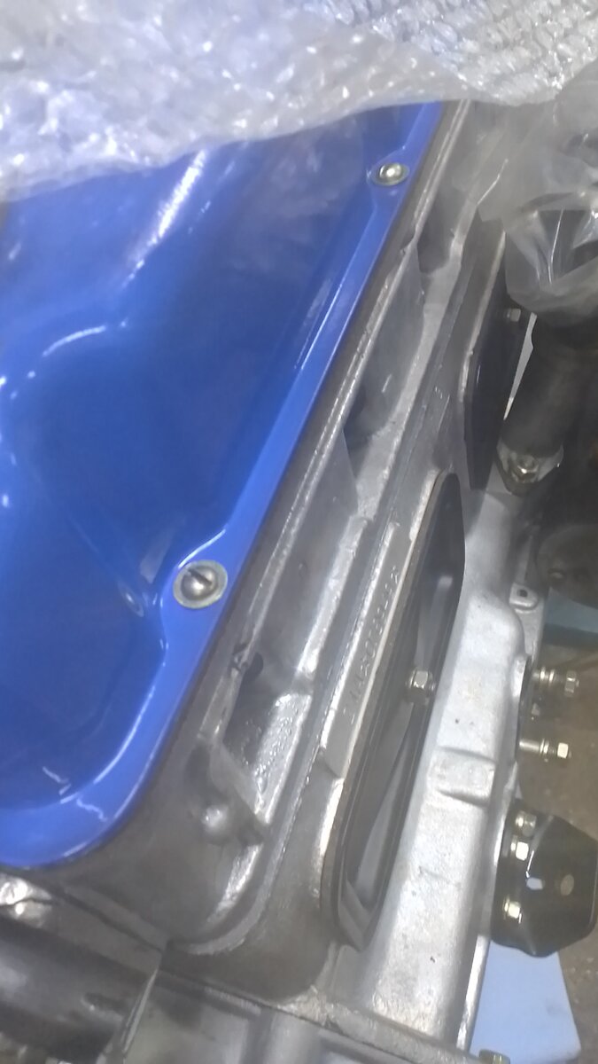

А разве коллектор не должен быть отфрезерован в сборе (обе части) чтобы была единая плоскость? Или тут предполагается, что он прижмется к голове а потом будут затянуты болты, соединяющие впуск\выпуск.
P.S. Вижу, что клапанную крышка ставится на винты. Лучше их выкинуть нафиг сразу, и заменить на шпильки и фигурные шайбы.

К стати о болтах на клапанной крышке. Когда ездил к мотористу, настроить клапана, он мне сказал - выкинь шпильки и поставь болты, типо меньше утечек будет. Значения не придал и поставил сам новые шпильки с шайбами фигурными.
Если это повторилось, то может в этом что то есть.
5 226
3 825
Меньше утечек будет если крышку отстучать на ровной плите и из толстой нержавейки (чтобы не ржавело) вырезать фигурные шайбы, как на Жигулях.
Использование болтов или винтов рано или поздно приведет к порче резьбы в алюминиевой ГБЦ.
4 476
6 914
Бесспорно, только зачем с нержавки, их полно в магазине оцинкованных.
5 226
3 825
Те, что от ЗМЗ-402? Да есть, но сделаны они весьма неаккуратно, что возмущает моего внутреннего перфекциониста.
Плюс нержавейка жестче обычной железяки.
Я тут уже выкладывал, повторюсь-поддон М20, шайбы-нержавейка 4 мм.
Коллектора будут сделаны как надо пока не дошли до них, впускной на шлифовке. Болты или шпильки пока не решил, болты особо сильно не занянешь как гайки. Как бы в оригинале было на винтах. Прокладка тоже пока пробковая, после обкатки если будет сочится поменяю вместе с винтами
На м20 у меня простые шайбы.
Поменять несложно.

Крышка ровная на плите проверено выпремленно :)
Винты со шлицем под плоскую отвертку и крутить, только рукой, не будет повреждений, ни резьбы, ни прокладки. Пробковая засрала весь мотор, поставил резинку.
16 461
11 402
Пробковые тоже разные бывают
