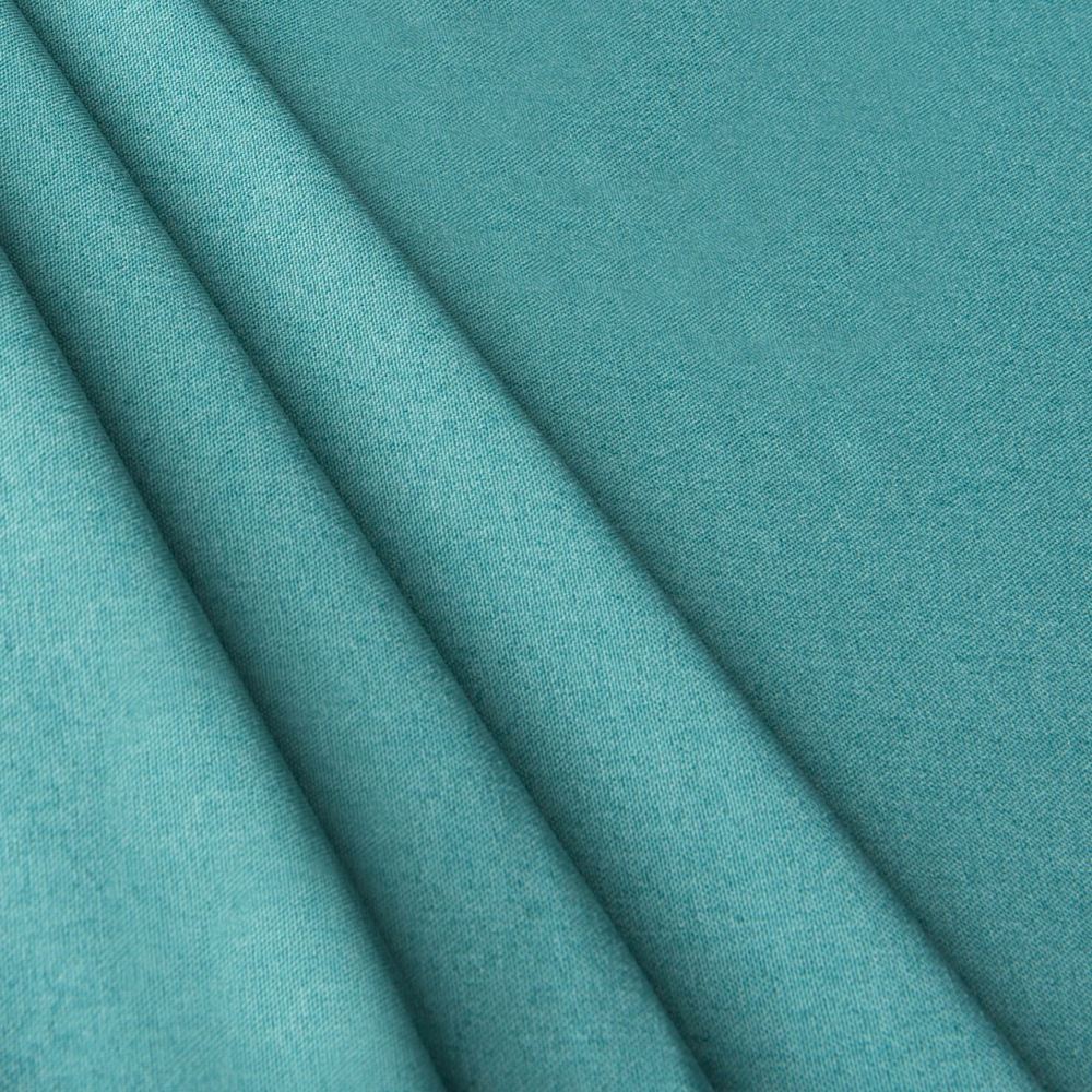

На лимузине 1928го года крыша из дерматина. Нужна ширина 1.8 - 2 метра. Не нашёл ничего похожего.
Может, кто подскажет?
И тут пришла мысль-

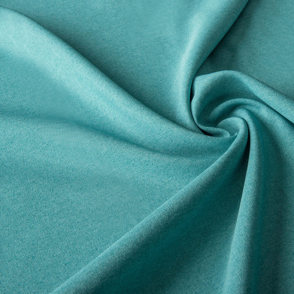

Шторные ткани и Интерьерные ткани
они есть в продаже шириной 220см. Плотные, светонепроницаемые. и хлопковые и синтетические.
только нужны однотонные и ОДНОФАКТУРНЫЕ без полосочек и узоров
Посмотрел я на их изнанку, -- по фактуре, по переплетению нитей, вполне подходят в качестве заготовок. Именно изнанка.
Потом эксперентировать с пропитками, и с промазками.
-- Резина, герметики разные , жидкая кровля, жидкая резина.синтетические каучуки и латексы и т.д. и т.п. -- Шпателем, кистью втирать, распылять воздушным и безвоздушным способом
и обязательно углубится в изучение производства ткани КИРЗЫ. и ткани под названием --МАКИНТОШ
Нужно проводить эксперименты, на кусках ткани.
ВНИМАНИЕ -- проветривать помещение и в средствах защиты
Полезно найти и пообщаться с человеком с Питера, с форума ГАЗ-69, который несколько лет назад наладил производство прорезиненного брезента(не широкого) и отшил из него партию тентов на ГАЗ-69.
Можно пообщаться со старыми туристами-лодочниками, например (Ольга, ник --МоторКА) они пропитывали чем-то брезенты и палаточные ткани, и плавали на тех байдарках.
Это только теоретические мысли, которые нельзя понимать и принимать , как руководство к действию.

портьерные, ширина 3 метра, есть много цветов.
Но, в данном случае, её, всё равно превращать в чёрный
