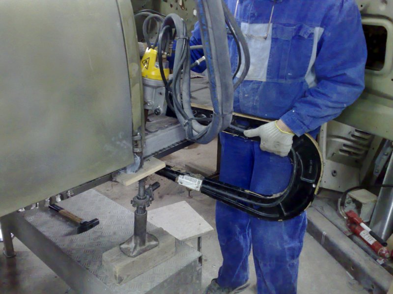

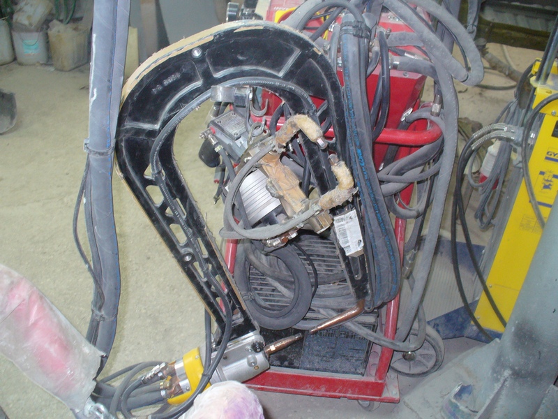

Да, классно получается! У вас есть аппарат точечной сварки я смотрю
Да вот такой вот шайтан аппарат 8)

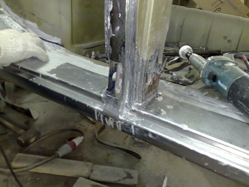

Закончили варить короб.Маленькая, но Победа!

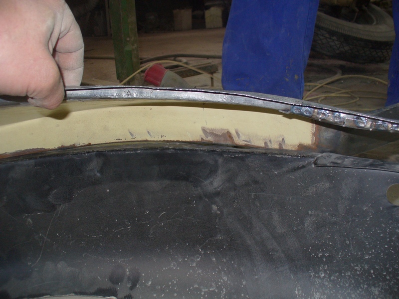

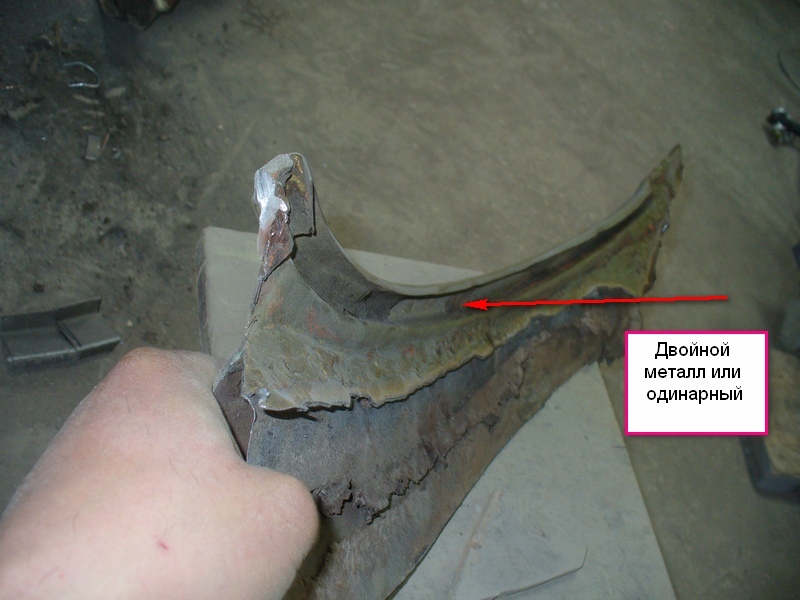

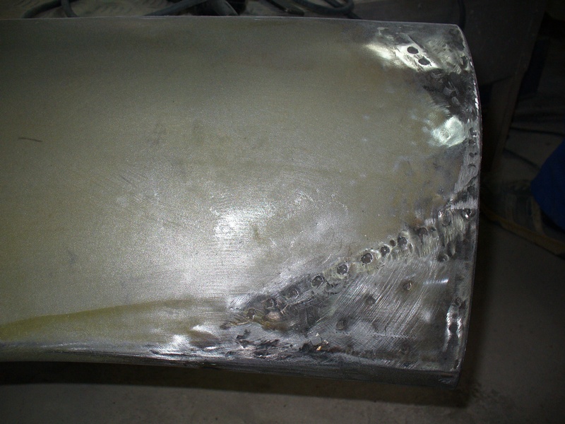

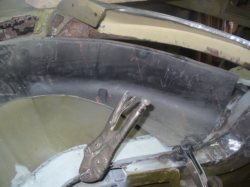

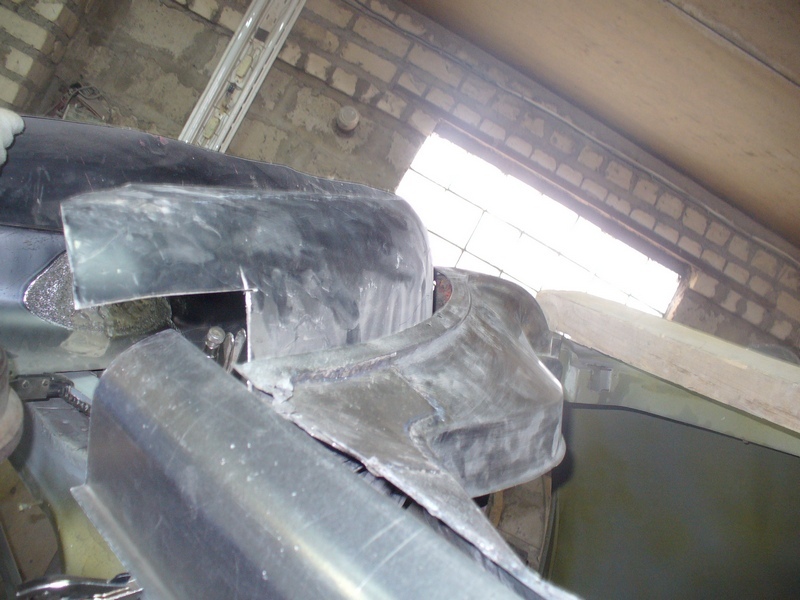

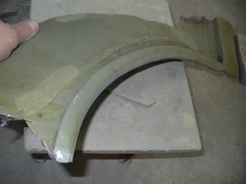

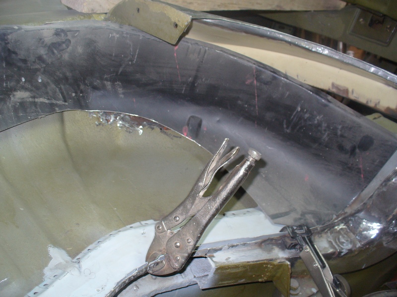

Дело дошло до арки заднего колеса.Весьма кстати завалялись от нивы арки задних колес.Приложили закат из двери, радиус вроде совпадает.Если слегка доработать, то будет в самый раз.Будем пробовать, потому-что согнуть все равно не получится , а варить из кусков не хочется.

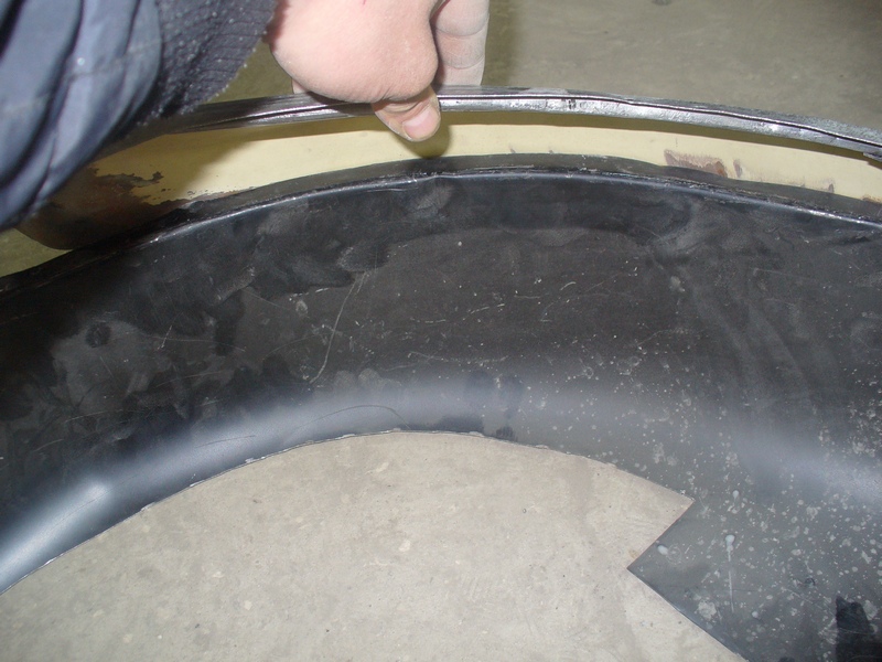

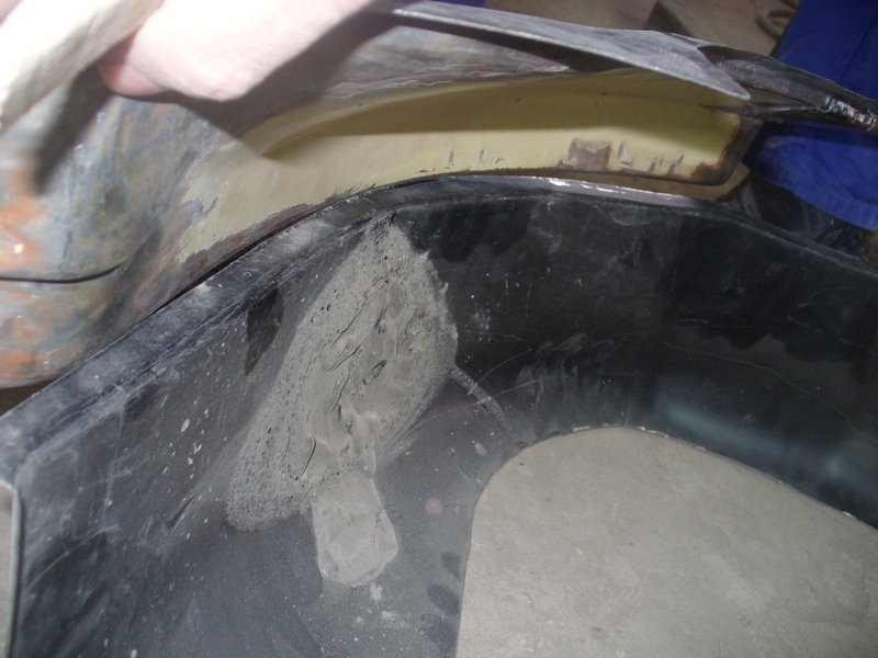

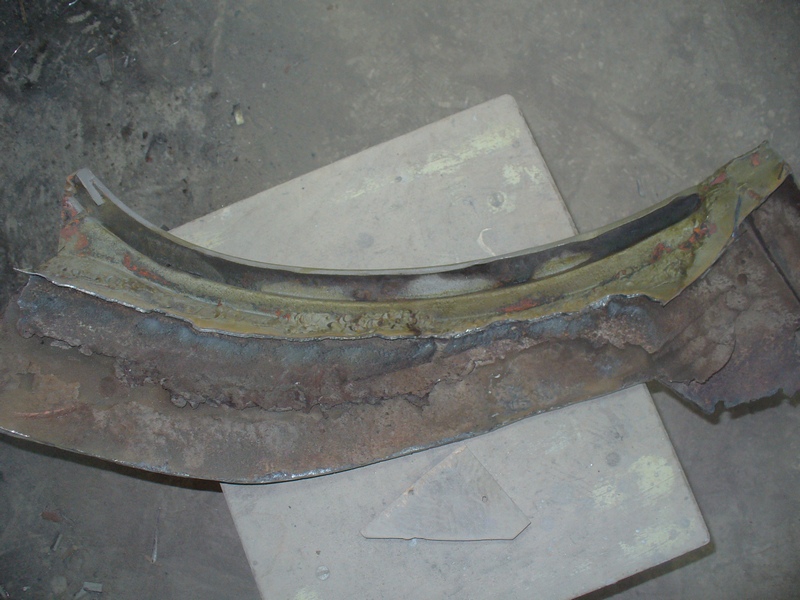

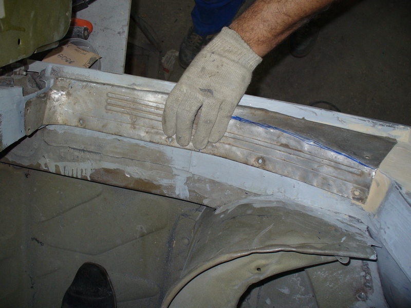

А теперь хочу попросить о помощи.Дело в том, что когда срезали отбортовку арки металл на ней был одинарный, вокруг наварен колхоз.Но что-то мне подсказывает, что здесь должен быть двойной металл.Сверху с заката и снизу с арки и стыковаться в месте которое для наглядности отметил стрелкой.Подскажите, весь форум перерыл, не нашел этого места подробно.

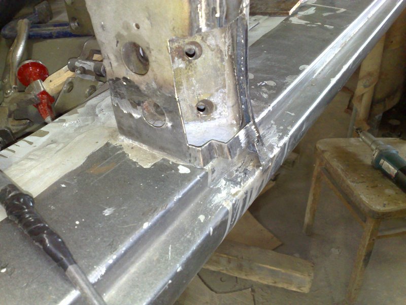

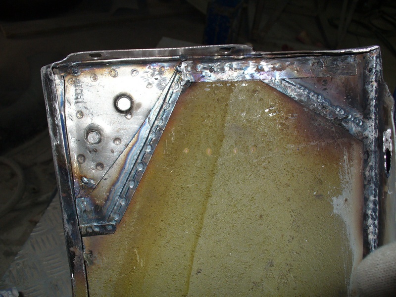

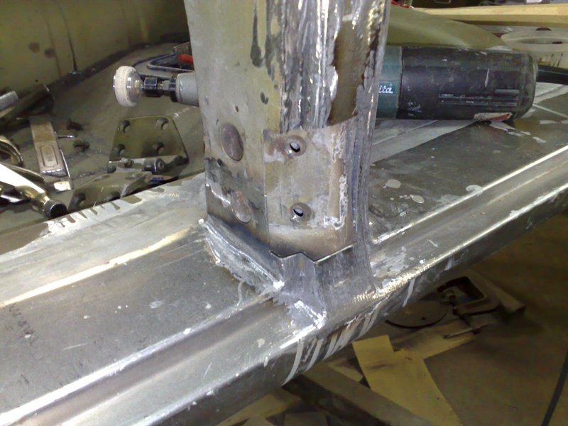

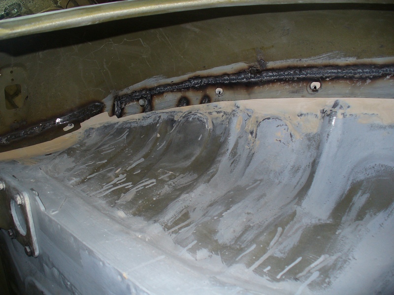

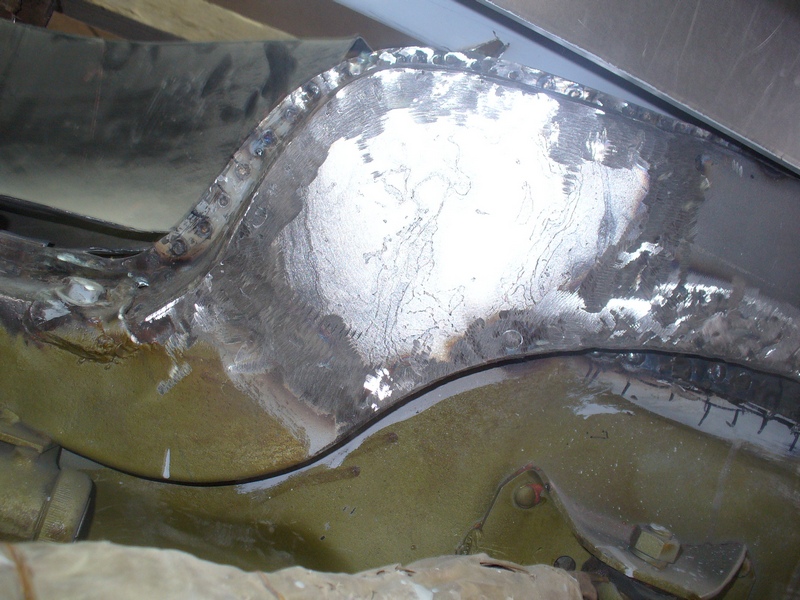

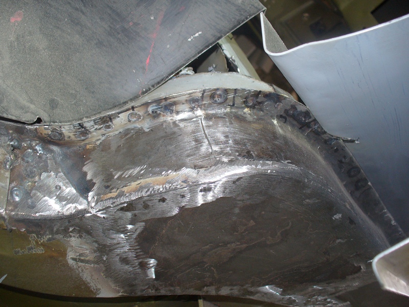

Сделали низ средней стойки.Времени ушло жуть.Результат на фото.

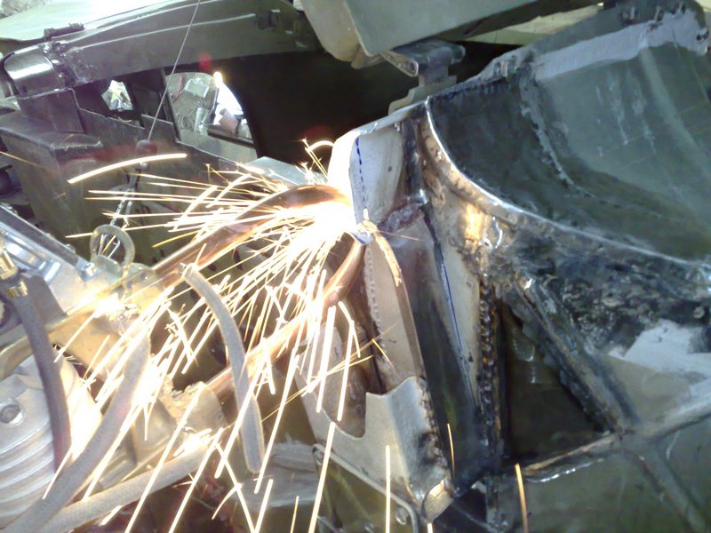

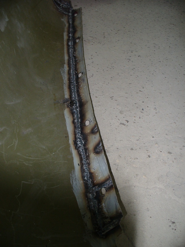

Добавлю фото как варили.Кузов звенел :D

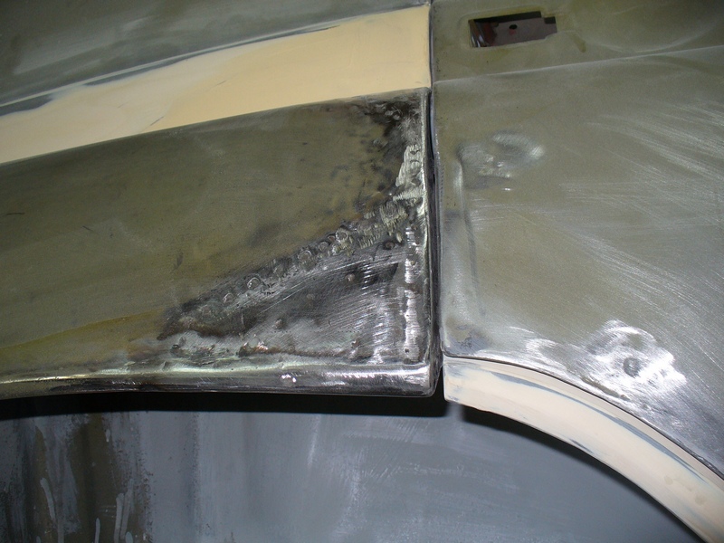

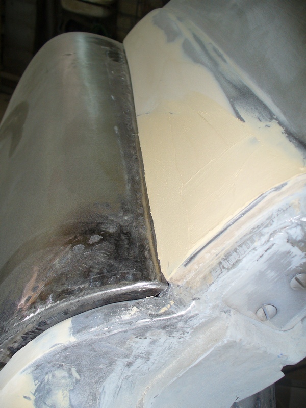

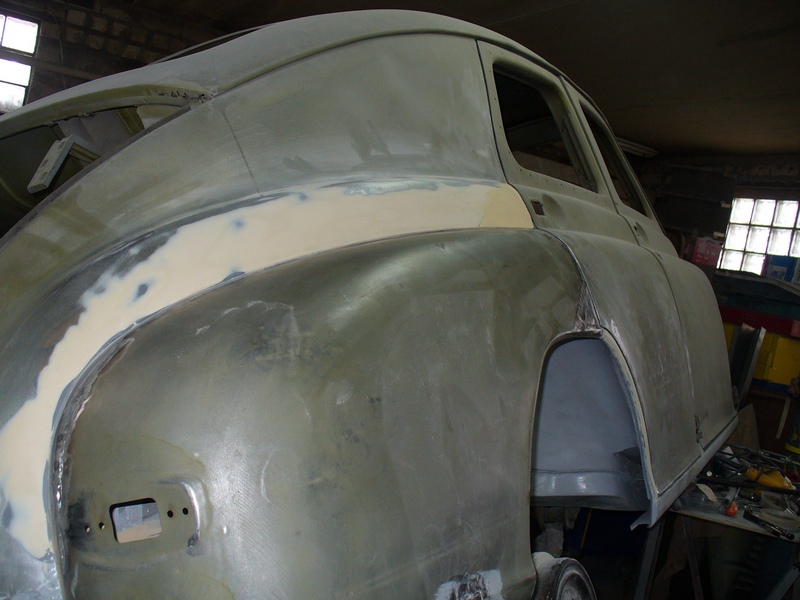

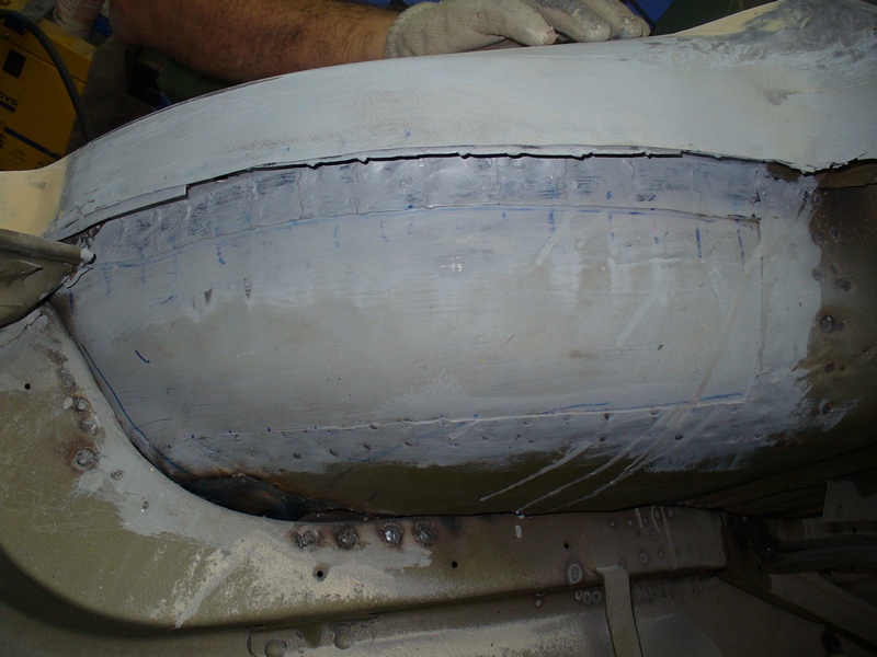

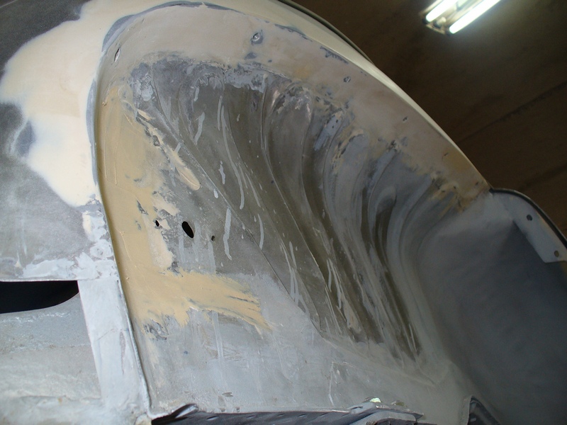

После летнего сезона решил добавит фото как обстоят дела с машиной.Нивовские задние арки, точнее отрезанные от них сегменты встали на машину.

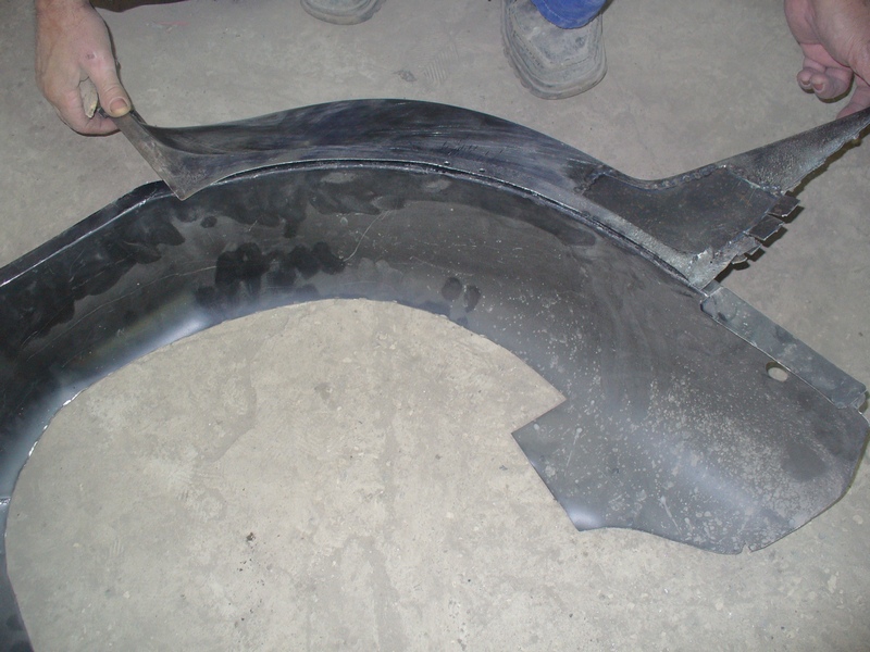

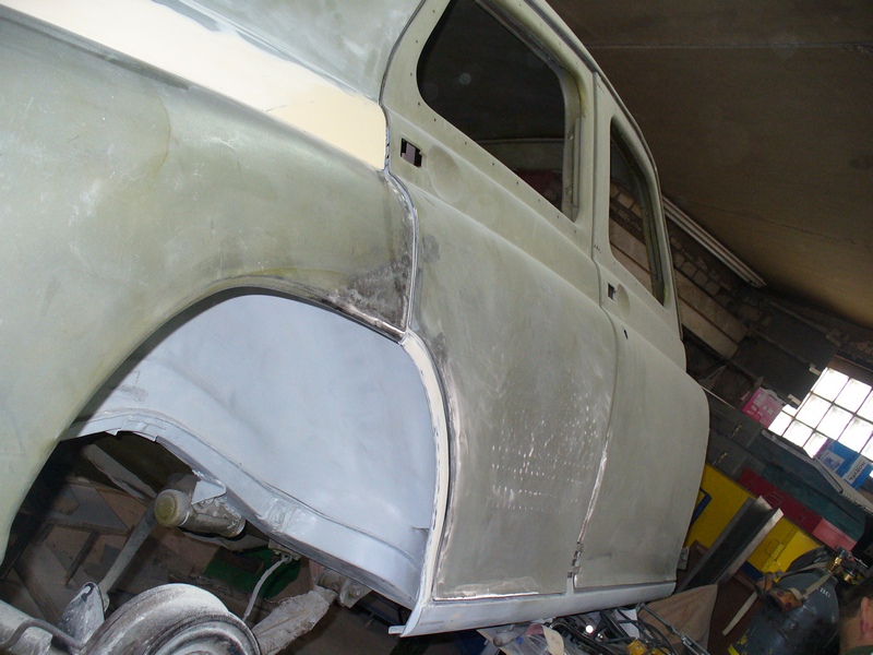

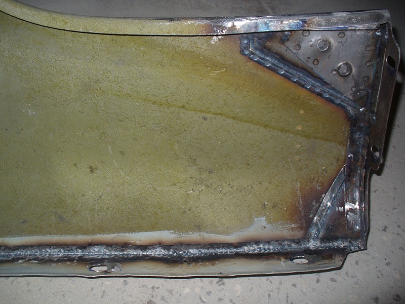

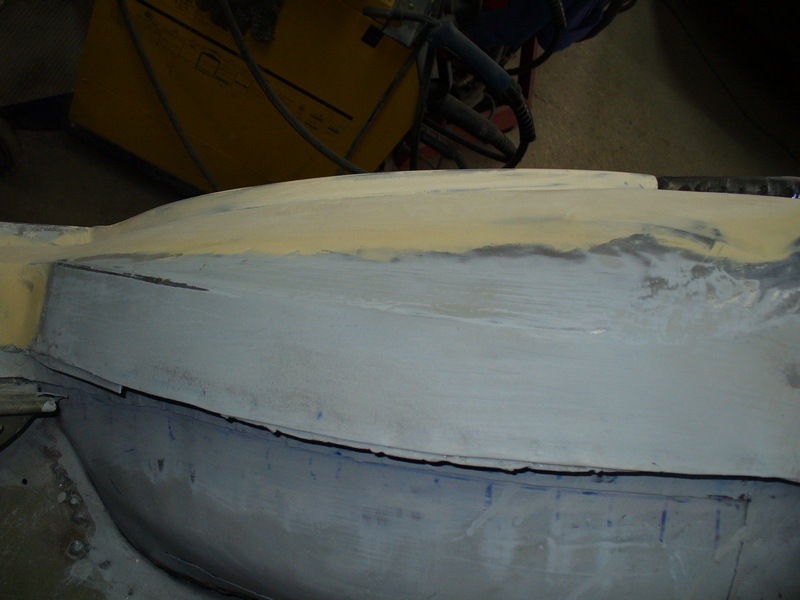

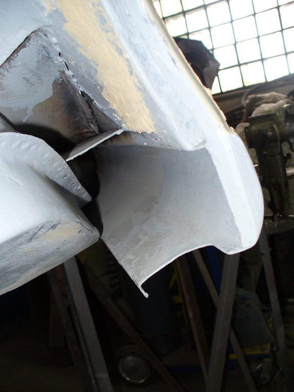

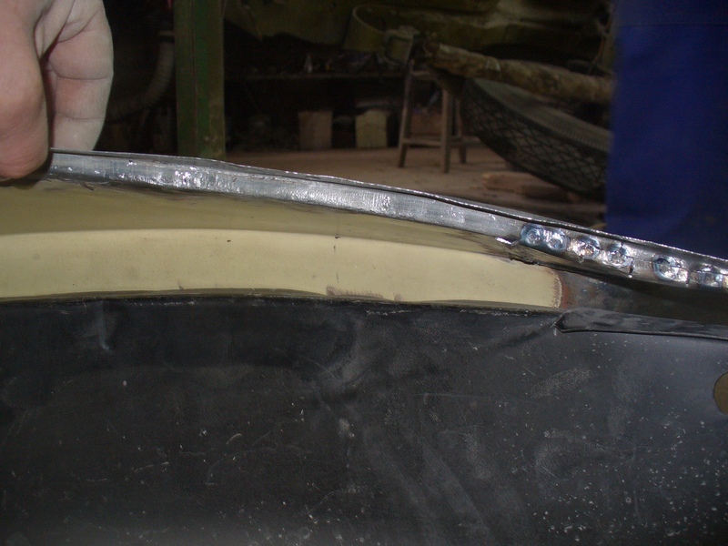

Отремонтировали заднее крыло, приварили закат.Закат делался из старых дверей.Отбортовку заднего крыла изготовили заново из куска металла.
Vlad163
23.06.2012
1 027
129
Самара

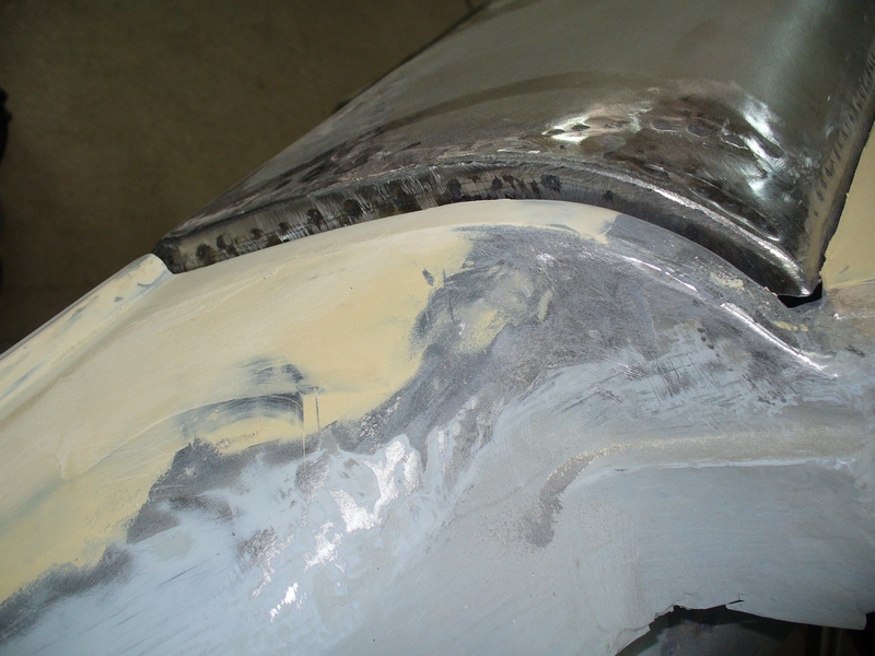

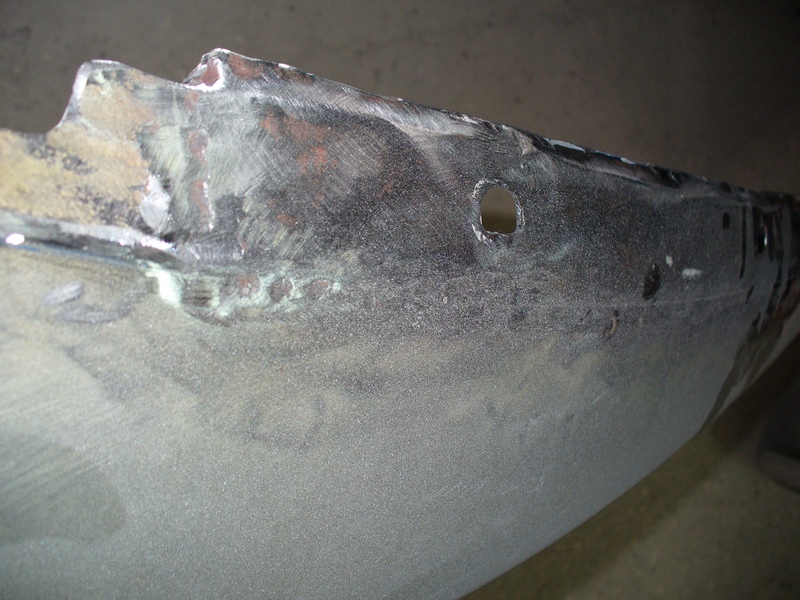

Крыло примерили на машину.Надо ещё поработать с задней частью крыла, чтобы щель между кузовом и крылом стала ровная.

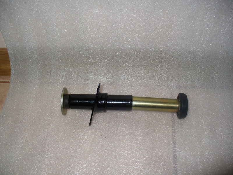

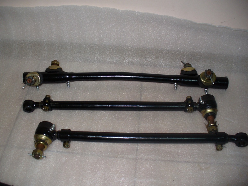

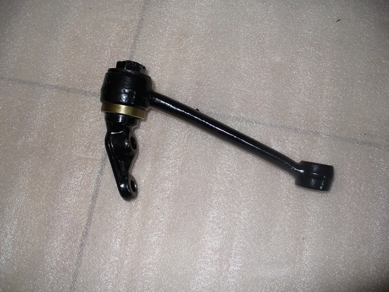

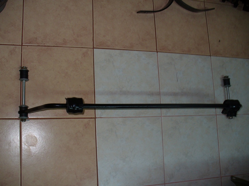

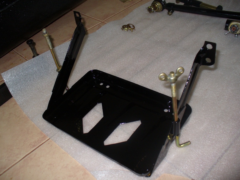

Продолжаю комплектовать машину тем чего с ней не было.За педаль стартера и помощь в укомплектовании рулевой трапеции отдельное спасибо пользователю ddca, за помощь в поиске подставки под аккумулятор пользователю goha_74.Теперь ищу верхнюю рамку на аккумулятор.Буду признателен если кто-нибудь предложит.

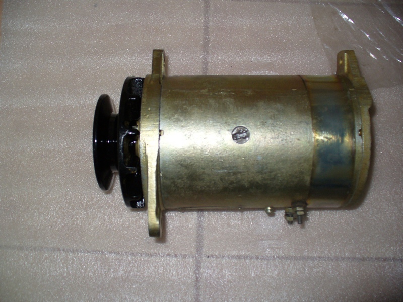

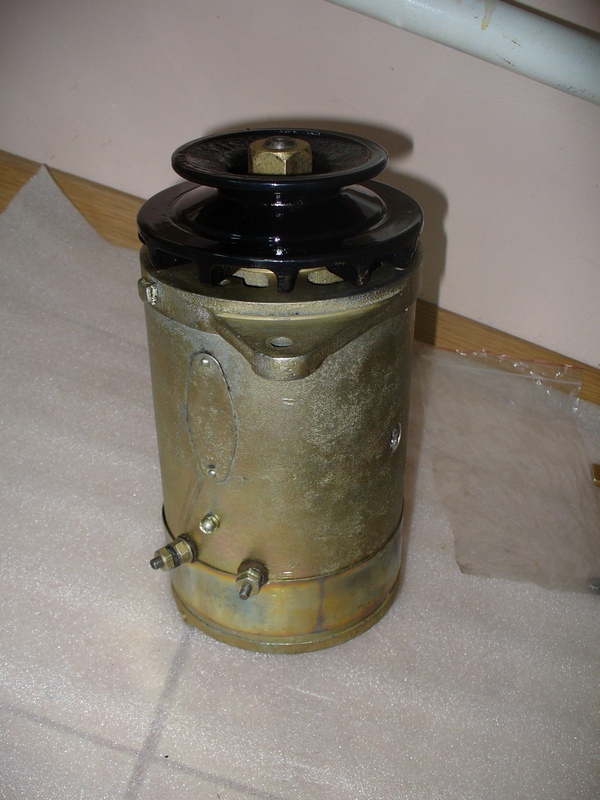

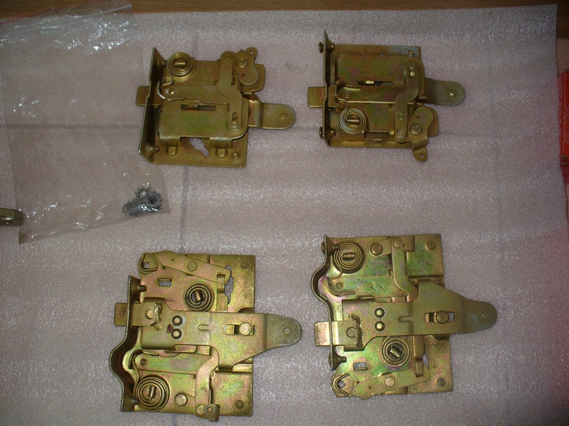

Отвез в гальванику замки.Генератор разобрал и отдал в гальванику.На генератор посчастливилось купить в уазовском лабазе новую обмотку ту к которой щетки припаяны.

Да работа хорошая , а как шайтан аппарат называется можно поинтересоваться ?
