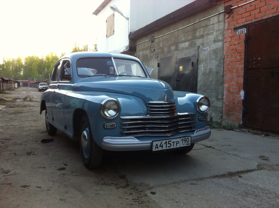

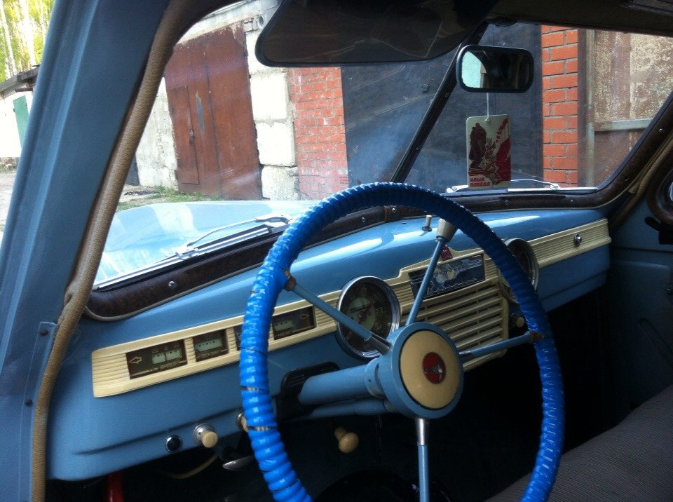

Всем привет! Всех с праздником - С днем победы!!!!
Отдельное спасибо Василию за пластик салона результатом очень доволен, салон преобразился.
Как видите машинку я подсобрал, покатался выявились нюансы и стало ясно куда и к чему прекладывать руки.
Отдельный привет Сергею из Бронниц !
Неустойчивость работы было из за того что бензонасос воздух тянул поменял шланг со штуцером и мотор стал работать ровно- можно монету ребром ставить :)
Теперь надо разобраться с течью масло как я выявил это происходит только при работе мотора спереди из под сапряжения передней крышки шестерни ГРМ внизу и потдона, болты протянул не помогло, что делать подскажите.
