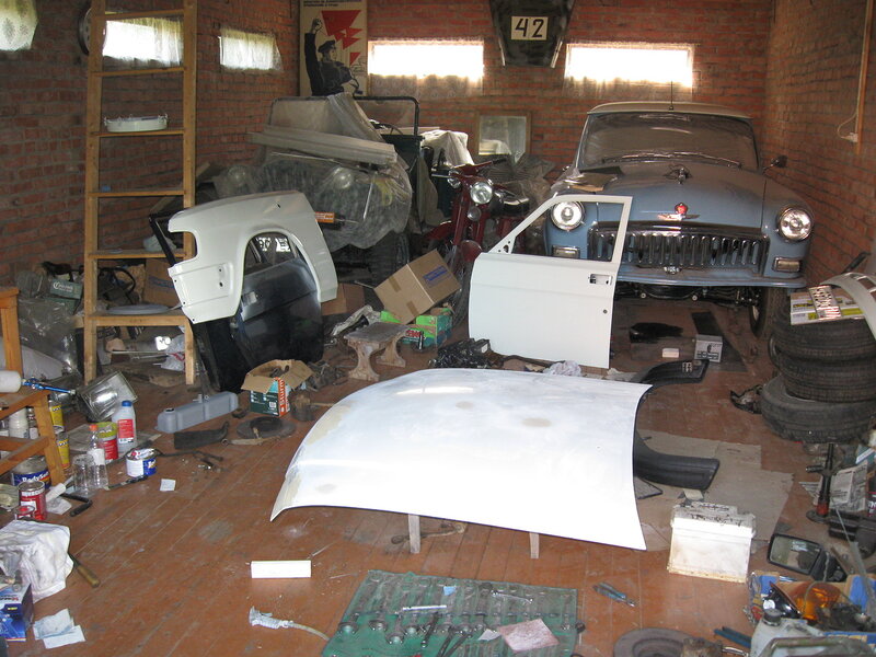

5 - минимальная ширина при которой можно более-менее нормально работать, а длинну нужно увеличивать! Лучше, что бы уместилось в длинну две машины.
У меня на даче внутренний размер гаража 5 на 9.5 и ещё по метру в каждую сторону не помешало бы :D
Ну и бетонный пол очень холодный, весной и осенью будет очень холодно работать. Рассмотрите возможность поверх бетона настелить доски или что-то ещё.
http://fotki.yandex.ru/users/ash-oldgaz/view/129708/

Ну на две машины это через чур, у меня пока только одна :lol: А вот про пол спасибо, учту.

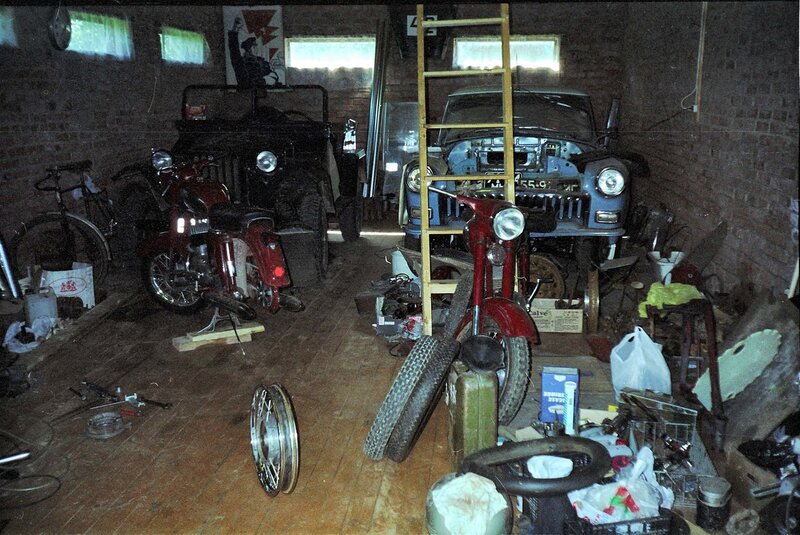

Гараж никогда не бывает большим! Положим, Вы перебираете двигатель или варите дверь или красите капот. На улице дождь... Работать нужно под крышей, метра два, три до ворот нужно, однозначно. Пять метров длинны съест стоящая в гараже разобранная машина. Значит минимум 7-8 метров длинны нужно, ну а тут и до длинны в две машины не далеко остаётся :D .
http://fotki.yandex.ru/users/ash-oldgaz/view/190167/
