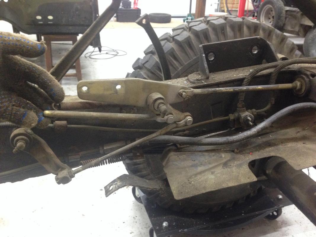

Вот как то само вышло))) качалка на своих местах на лонжероне с подложеннымт шайбами, ответка в резьбе под рцс гидравлики. Мотор на подушках, смещенных назад на пять см, и вся любовь
