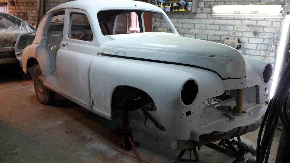

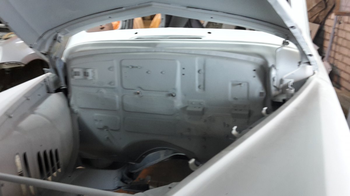

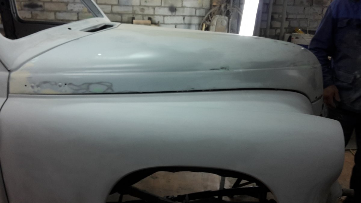

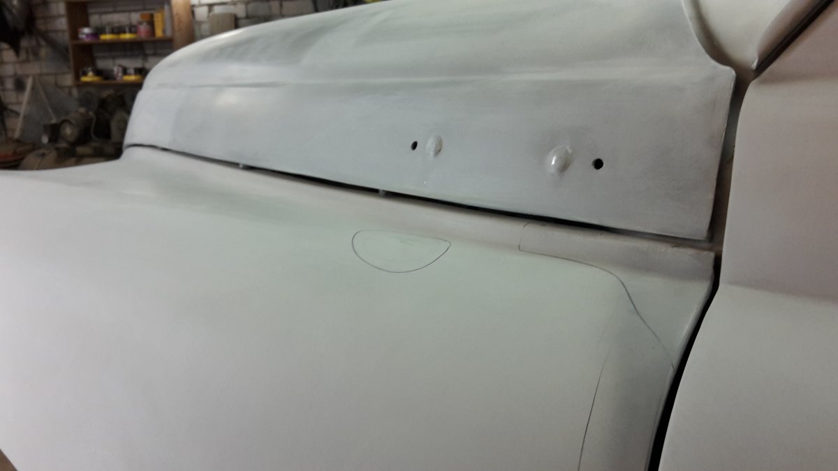

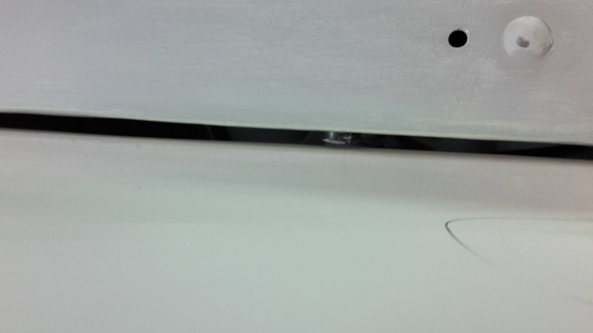

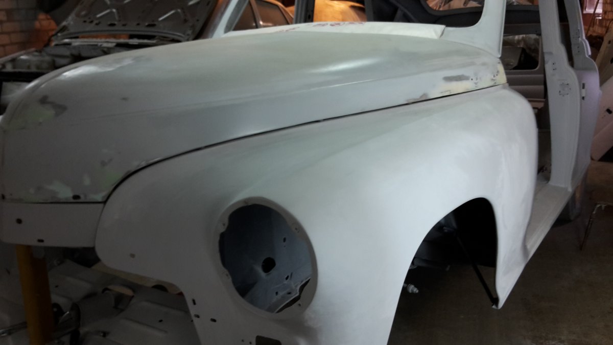

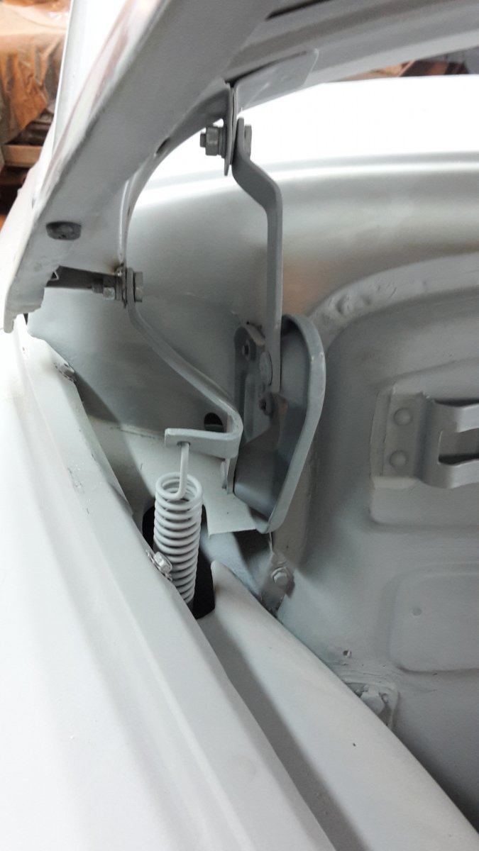

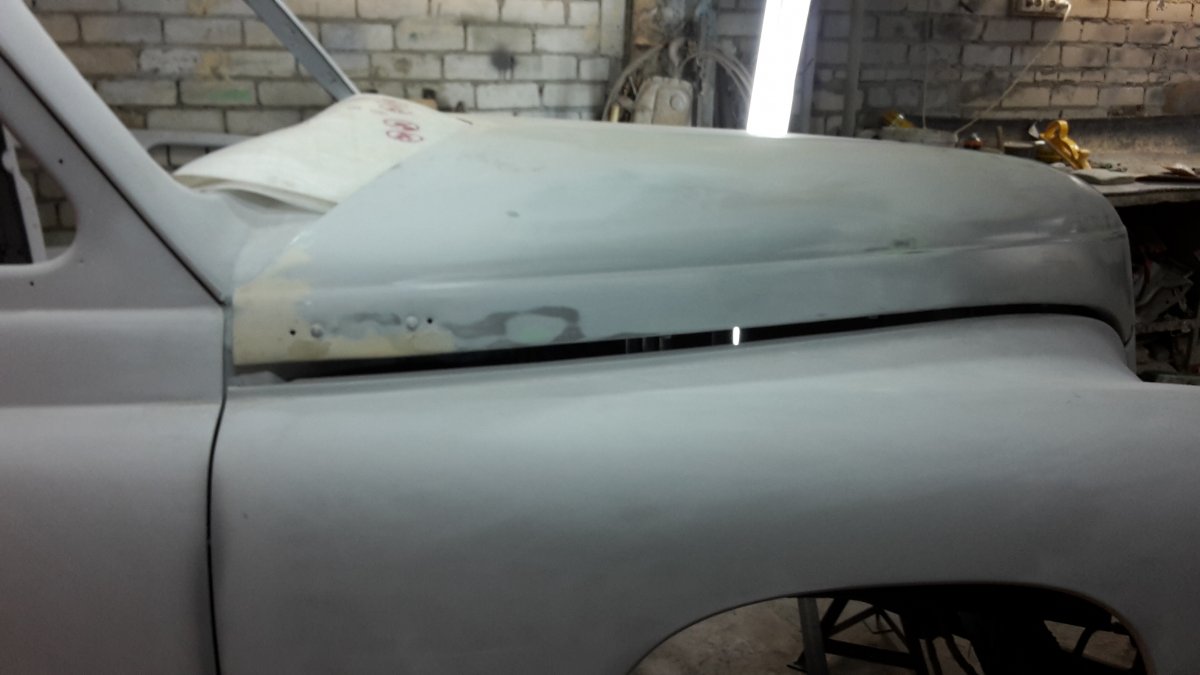

С правой стороны не доходит до крыла 3.5 см, начинает упиратся.
С левой все в порядке.
Втулки на петлях новые, на правой был заменен верхний рычаг на оригинальный ( приобрел у SMV) так как предыдущий был самодельным и сломался.

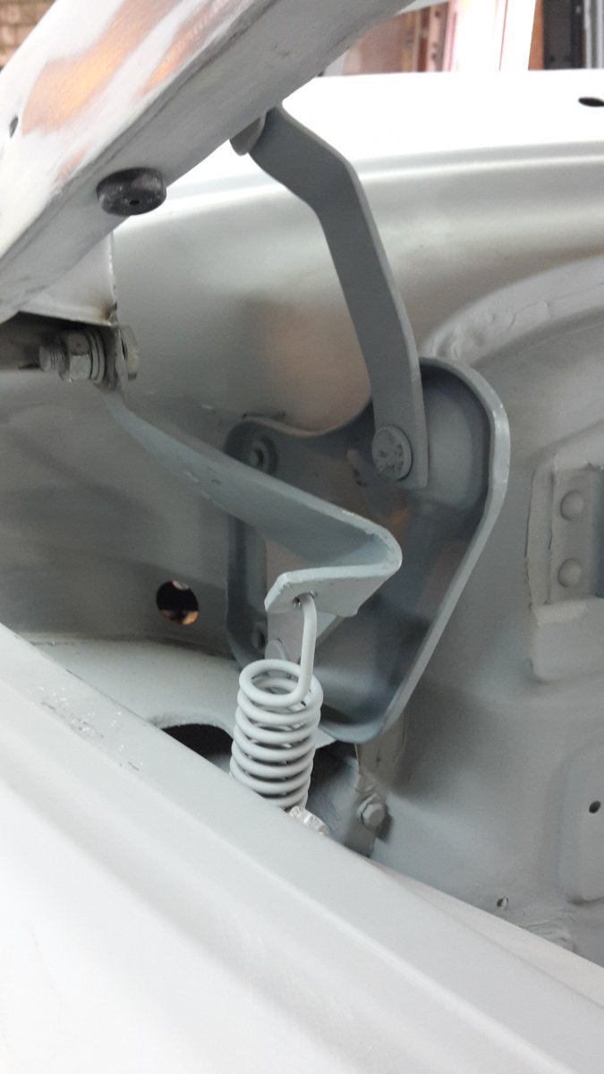

Подозреваю что дело в нижнем рычаге правой петли, поскольку на капоте ломает ушко крепления к которому он прикручен.
8 846
7 896

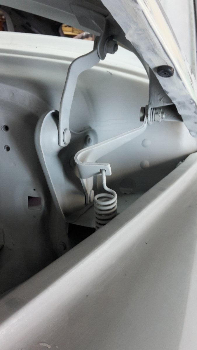

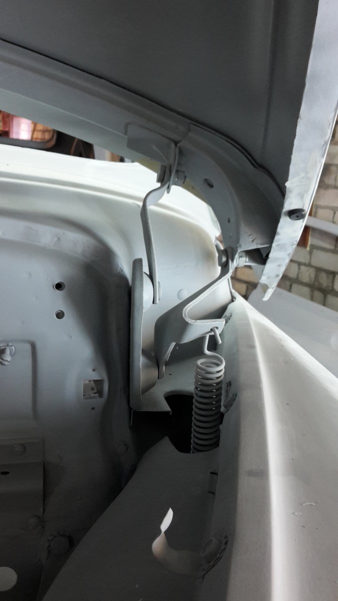

фото кронштейна дайте .. так проще будет
и фото как он установлен )

Судя по отливу дверь и крыло +кузов стыкуются,все дело в петле!а пружину ставили?она прижала бы сколько можно,а затем пригонять часть петли что к кузову(овальные отв просверлить);)

Сегодня заехал к рихтовщикам, ситуация изменилась, делали что то с капотом и правой петлей, если я верно понял, распирали гидравликой между капотом и петлей.

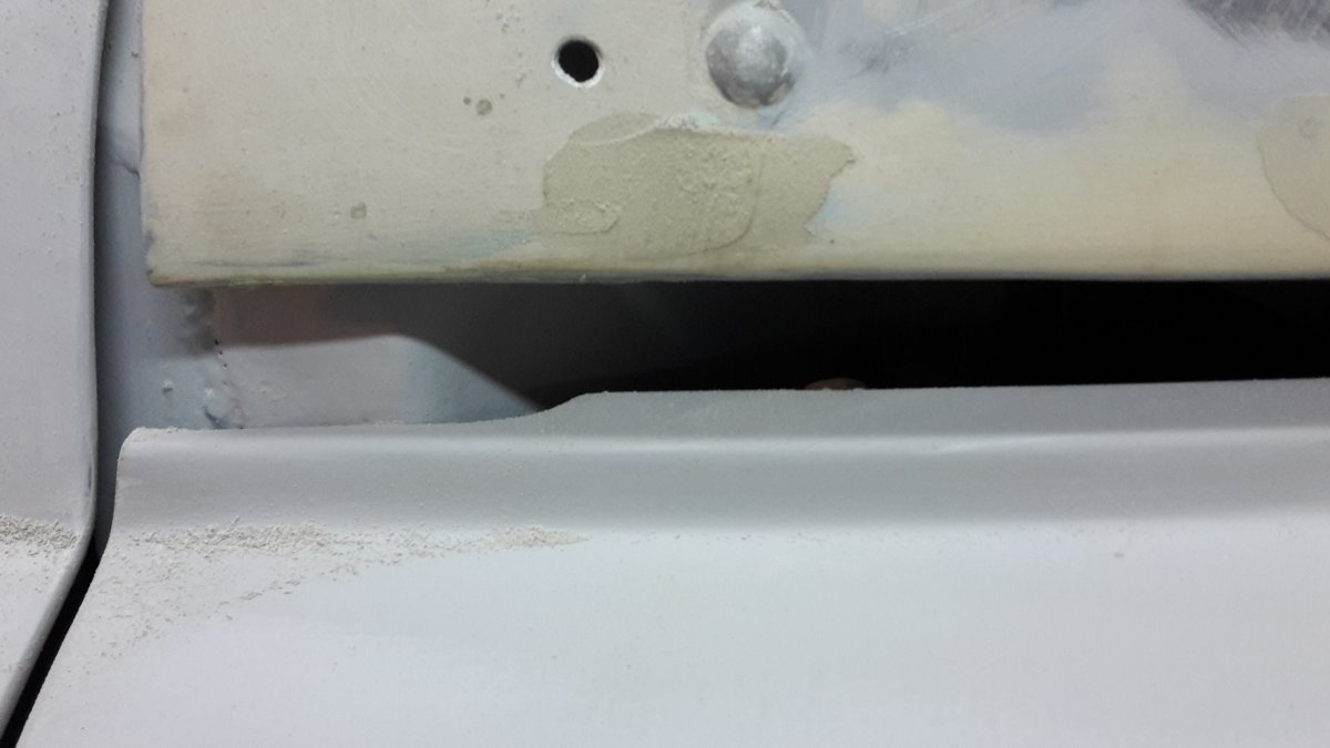

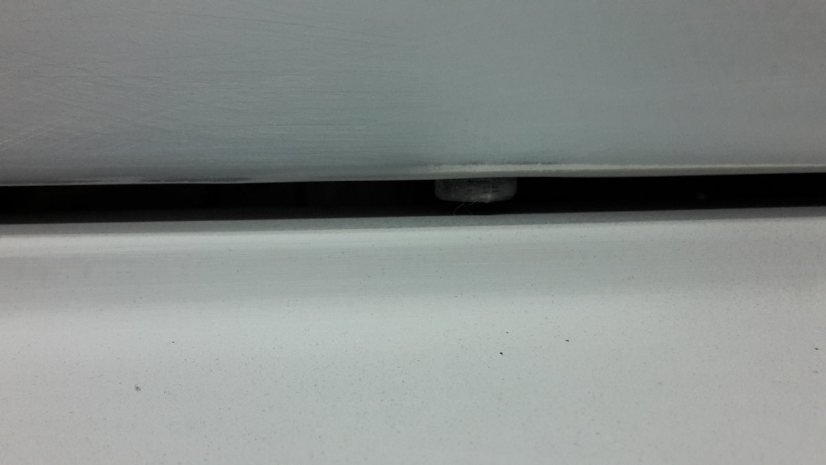

Каковым считается нормальный зазор между капотом и крылом, у меня колеблется от 8 до 4 мм.
Расширение идек к пер. дверям. Можно уменьшить путем расширения отверстий петли капота, думаю стоит ли ?
Буфер капота крыльев не касаются.

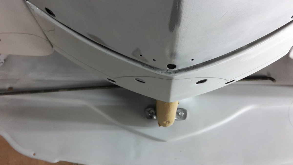

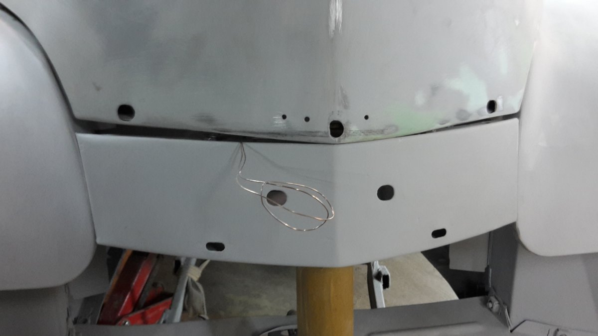

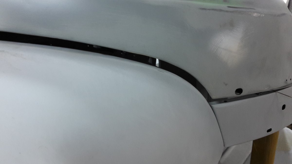

Еще вопрос как поступить с щелями по бокам передка капота?
Единственное что пришло в голову, сделать пропил по центру, подбить щель и заварить.
Не слишком каординально с капотом?
8 846
7 896
не правильно стоит морда! капот не нужно трогать (
Реакции: Большой_брат
4 752
1 463
Не по порядку, но отвечу на то, в чем уверен.
1. Капот должен легко и плавно открыться и закрываться на петлях, не задавая за переднюю часть кузова.
Петли на ваших фото выглядят деформироваными, особенно левая (по ходу). Правую видимо подогнули, скорее всего был кривой большой рычаг. Не было соосности осей рычагов и болтов крепления к капота. Она должна быть.
2. Зазор между капотом и передними крыльями , в закрытом положении капота допускается от 2 до 4мм.
Неполное прилегание говорит о том что, либо какие-то части капота уперлись в кузов или его элементы, либо петли кривые и в закрытом положении капота создают напряжение в узлах сопряжения, с которыми не могут справиться пружины, чтобы потянуть капот ближе к крыльями.
3. Выступание или западание капота по отношению к крышку допускается до 3мм.
4. Зазор между капотом и передней частью кузова (задняя кромка капота) допускается от 2 до 7мм, неравномерность зазора 3мм.
5. Зазор под уплотнитель капота должен быть от 7 до 10мм
6. Зазор между капотом и облицовкой допускается от 3 до 5мм.
7. Между капотом в открытом положении и крыльями зазор должен быть не менее 10мм.
Чтобы добиться правильных зазоров и плавного и точного закрытие и открывания капота необходимо подогнать капот и переднюю часть кузова друг к другу. На уровне металла. И правильно отреставрировать петли.
В нашей мастерской петли реставрируются по разработанным шаблонам и с помощью специально изготовленной оснастки, благодаря которым удается добиться точных углов и заводских люфтов сопрягаемых частей петель.

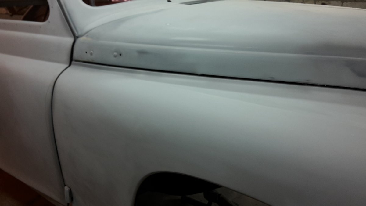

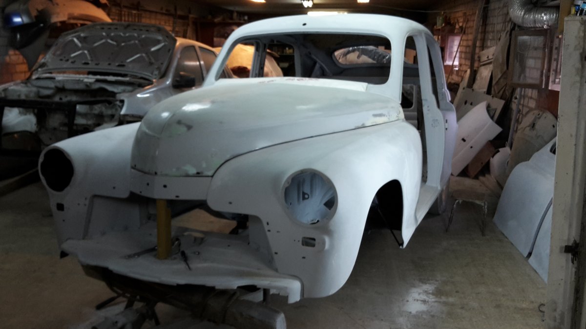

Капот победили.
Прилегает всеми ризинками к крылу, передняя часть тоже выровнилась.
Полтора дня потребовалась что бы выставить и отрегулировать петли, от состояния петель как мне кажется зависит 80% успеха в этом деле.
Капот очень интересно закрывается, когда остается примерно 40-50см. между капотом и замком, происходит небольшое и плавное без рывков усилие, капот начинает сдвигатся назад а задняя( к кузову) часть прижимается к уплотнителю.
По сравнению с крышкой чемодана которая просто ходит на петлях вверх-вниз, забавно наблюдать за закрытием капота. Особенно учитывая год выпуска автомобиля, конструкция и алгоритм их работы совсем не просты как кажется на первый взляд.
