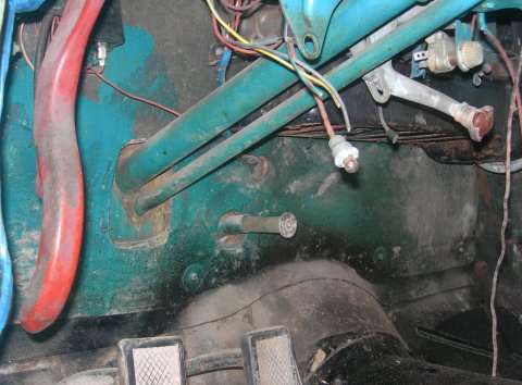

Подскажите, из какого материала можно изготовить данный элемент шумоизоляции, чтобы выглядел как оригинальный?

Электокартон, или любой другой толстый гибкий плотный картон, а под ним вроде должен быть рыхлый картон как на потолке.

Неплохо получается, если оклеивать электрокартон тонким черным дерматином с прожилками, т.к. похожего на родной облицовочного картона сейчас не найти.
В оригинале под облицовочным картоном толстый войлок, и вафельный толстый картон, который тоже сейчас не выпускают.

А где искать вафельный картон?

Года 2 назад я купил рулончик в "автодоке" из старых запасов. Сейчас, говорят, кончился.
