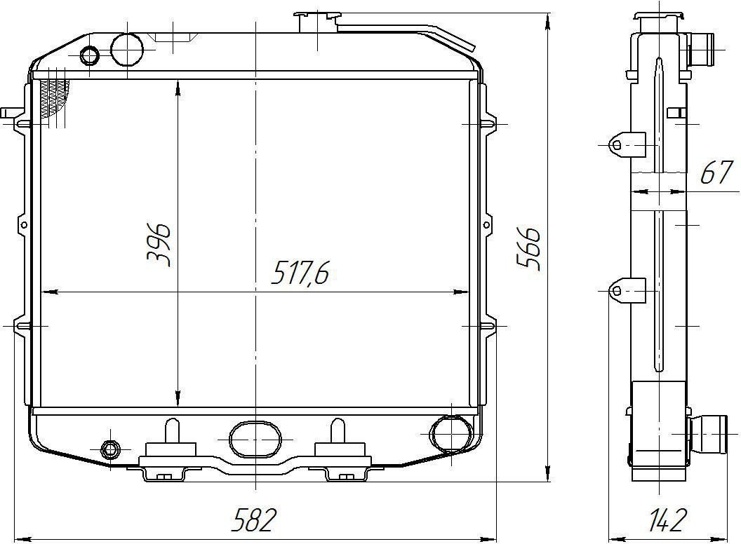

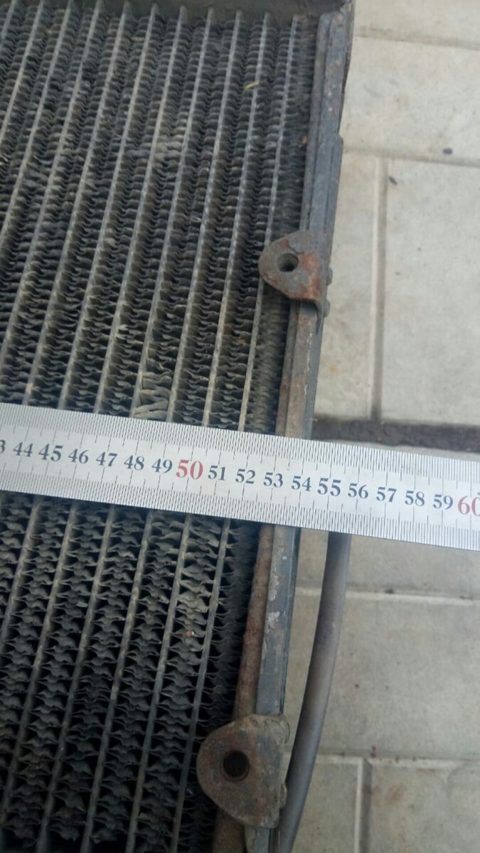

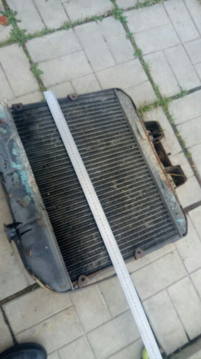

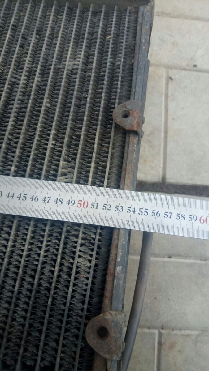

Собственно помер радиатор, ремонтировать смысла нет, интересует вопрос, ставил ли кто от уаз с двигателем Андория. По ширине подойдет?

ну то, что с переделками от 24 ки встает, это факт. А так рулетку в руки и меряй)))

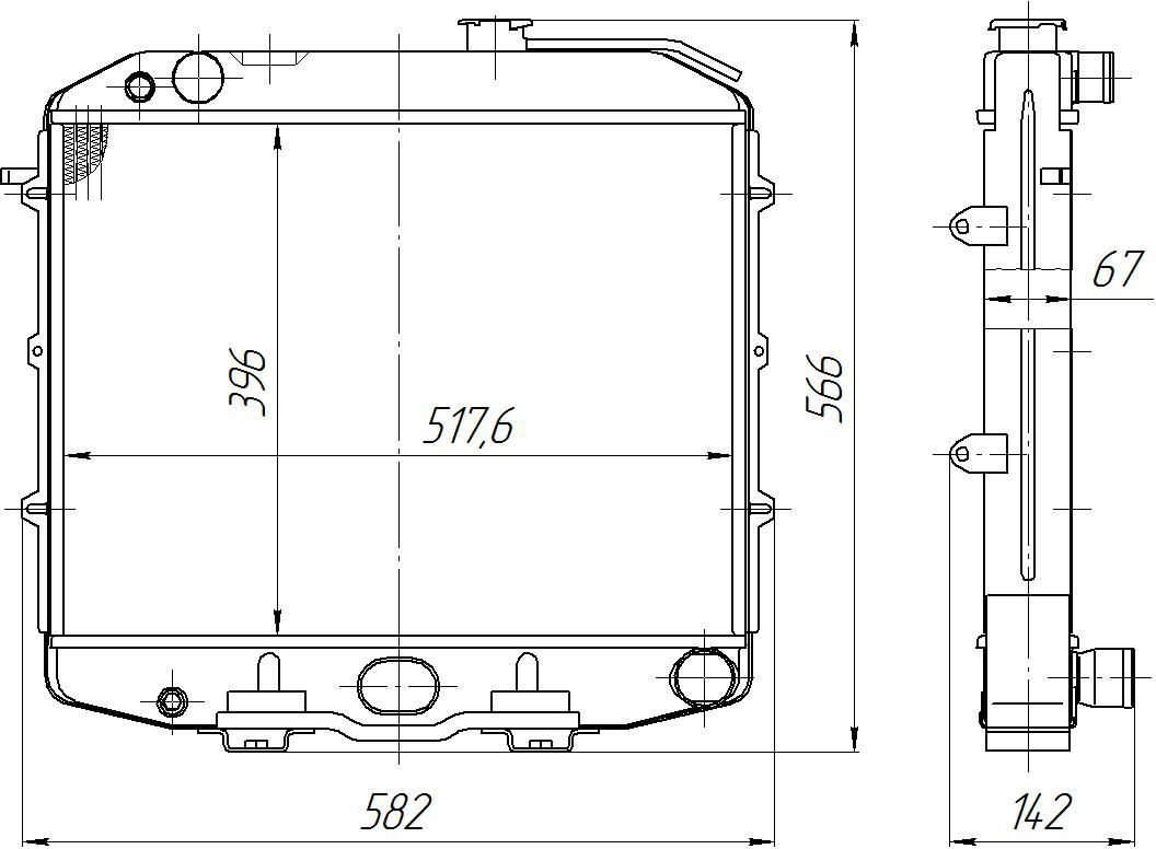

16 327
10 777
517мм должен влезть у меня стоял 540 мм, от г69. Без подрезаний, переварено крепления были только. От волги тоже встает он 470мм.

Надо на месте смотреть. Варить я бы не стал ,а пластину сделать переходную можно попробовать.
