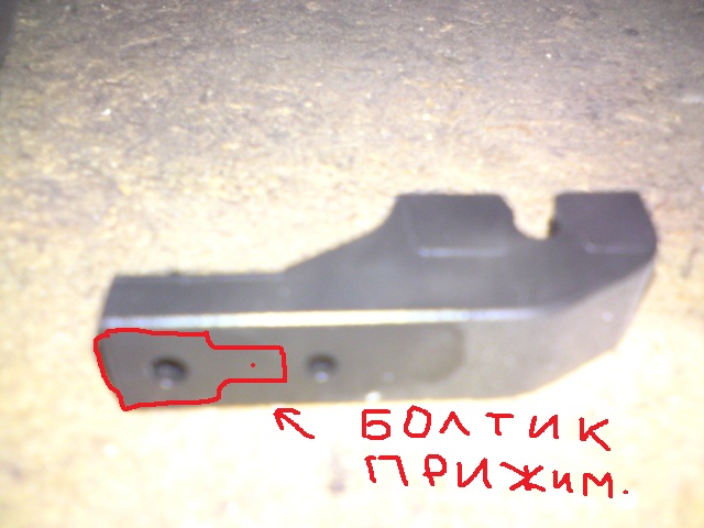

У меня вот так. Переходник сделал из куска крепления щетки класика или волга. Вырезал как на рисунке ,отверстием на поводок победкин,о другой конец болтиком прижал.

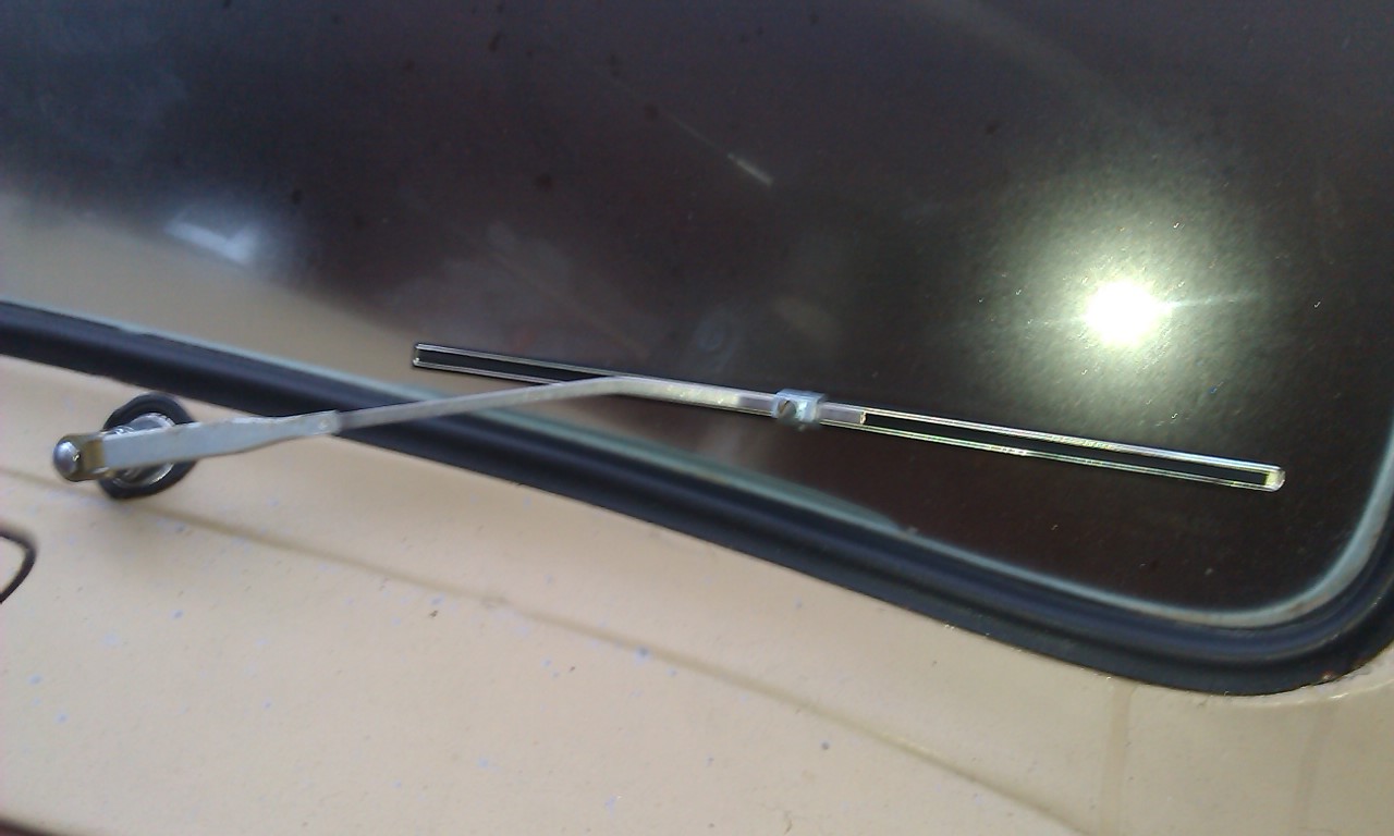

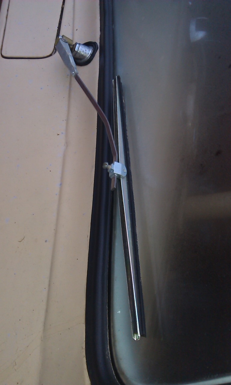

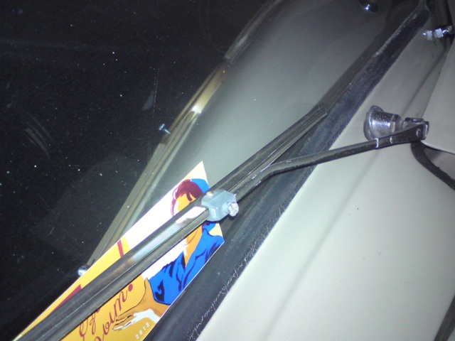

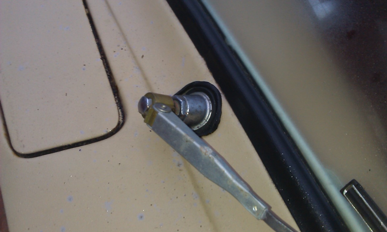

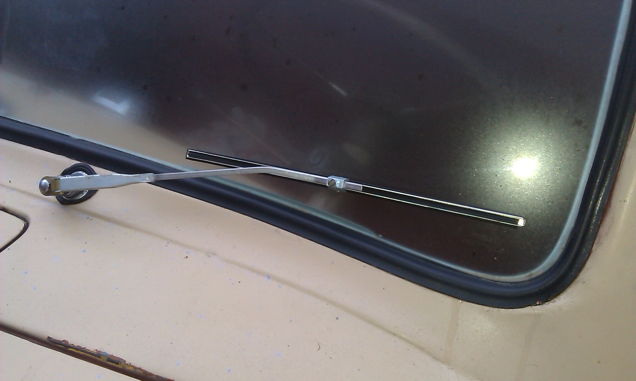

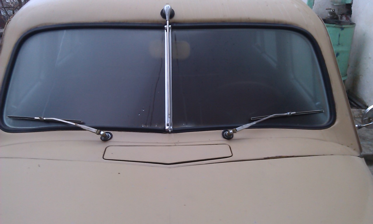

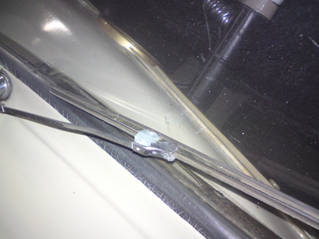

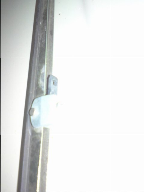

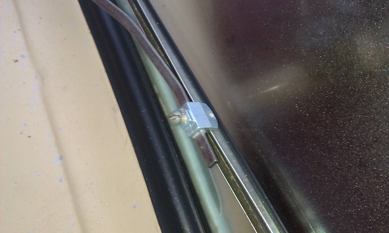

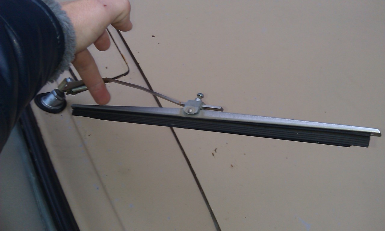

Обещанные фоты... :roll:

Отлично смотрится, а главное всё фунциклирует!!! :D :D :D Здорово!!!

Говорю же, встали как родные! Теперь хочу поэксперементировать с резинками. Попробовать поставить современные. Если получится, то выложу фотки. 8)
А зачем современные резинки, чем эти плохие?
Резинки как резинку свою функцию выполнят.
А чего стекло такое потное?

Современные просто хочу попробовать. Ведь здесь на поводках, как и на Победе, пружинки тоже не сильно прижимают щетку к стеклу. А современная резинка мягче, и за счет этого уже будет тереть еще лучше. (ну, по крайней мере мне так кажется 8) ). А стекло запотевшее с улицы. В день когда фоткал, на улице туман был. Это у некоторых зима на дворе, а у нас самая страшная зима, это когда минус пять и ниже. В этом году зима пока нормальная, Ялтинская. Ночью 2-4 градуса тепла, а днем 4-7. Нормально... :D
