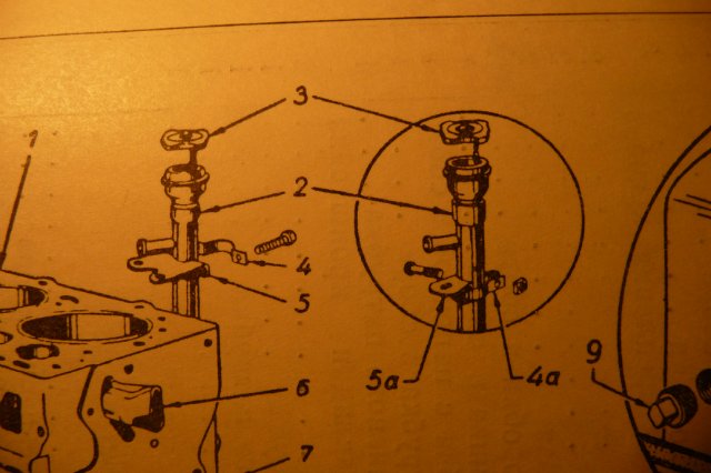

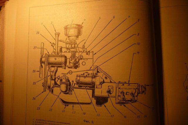

Фото из каталога 1955 года- дырка в патрубке присутствует.
По картинке не очень видно, но похоже, хомут с двумя болтами - ранний, а с одним-поздний, т. е. оба варианта М20 :roll:
Трубка от М20В видно, что отводной штуцер изогнут вверх.

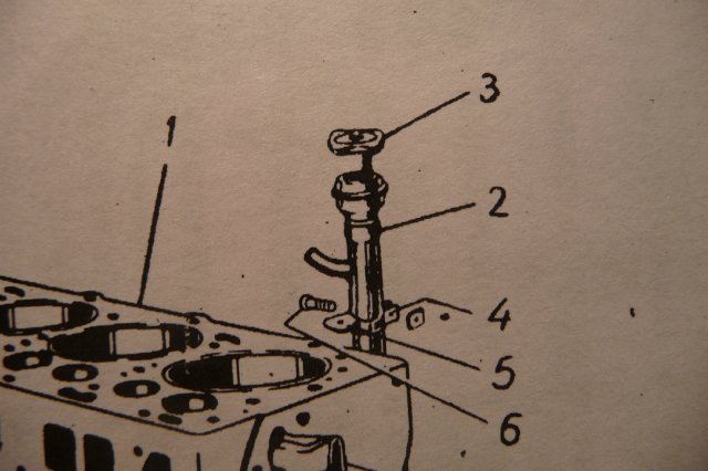

Фото из каталога 1960 года, штуцера для стока нету, может не нарисовали :?:

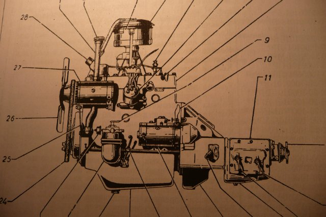

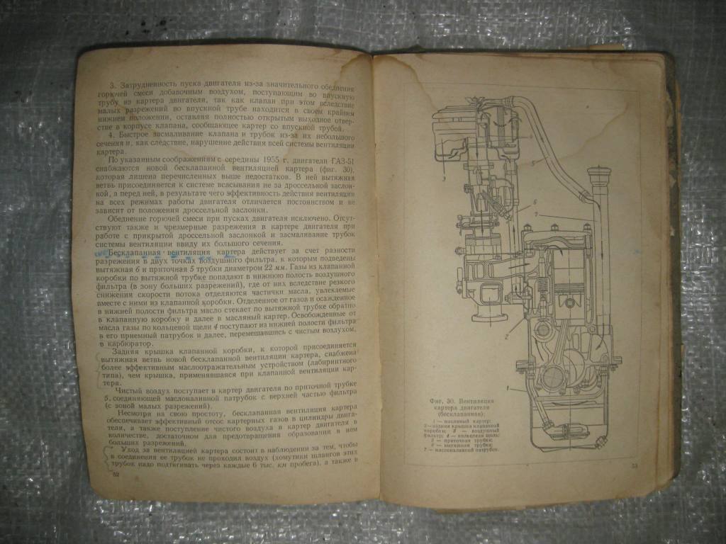

Фото из Литвинова, здесь видно, что в патрубок стекает масло из ФТО, значит дырка именно для этого( у меня из ФТО стекает в поддон со стороны маслонасоса, понятия не имею, почему)

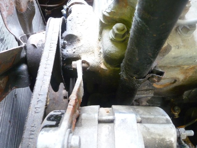

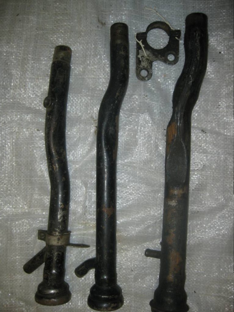

Вот фото моего патрубка:
Померить диаметр нижней части патрубка не имею возможности, т. к. я его довольно крепко туда засадил через фтулку.( у меня диаметр патрубка превышает диаметр отверстия в блоке раза в 1,5)
Вот что удалось узнать, тепербьпросьба тем, кто владеет каталогами опро ГАЗ 69 посмотреть, как выглядит патрубок. По идее там должна быть еще одна дырка для маслянного радиатора.

Андрей, спасибо, но нижней части не видно, по картинке видно, что хомут такой же, как во второй серии М20.
Вообще у меня сложилась слежующая картина:
1. Патрубок М20 с прямым штуцером, на который надевается трубка вентиляции картера(вторая серия) с хомутом с двумя болтами
2. Патрубок М20 с изогнутым штуцером (третья серия) с хомутом с одним болтом
3. Патрубок 69 с изогнутым штуцером, меньшим диамертром нижнего конца и дыркой(дырками) где-то в середине. С хомутом с двумя болтами.
Вот такие пироги, в смысле патрубки :lol:

Судя по книгам и каталогам На раннем двигателе М20 с ФТО на блоке для слива с него масла был штуцер на патрубке см выше. Позже при переносе ФТО на моторный щит для слива масла сделали штуцер на поддоне двигателя а на патрубке его убрали. Ещё позже с сменой воздухофильтра изменили изгиб и диаметр отростка под шланг к воздушному фильтру. Про ранние ГАЗ-69 инфы не видел а на поздних ФТО также на моторном щите и слив через штуцер на поддоне как у М20 а на патрубке снова сделали штуцер но для слива масла из маслорадиатора.

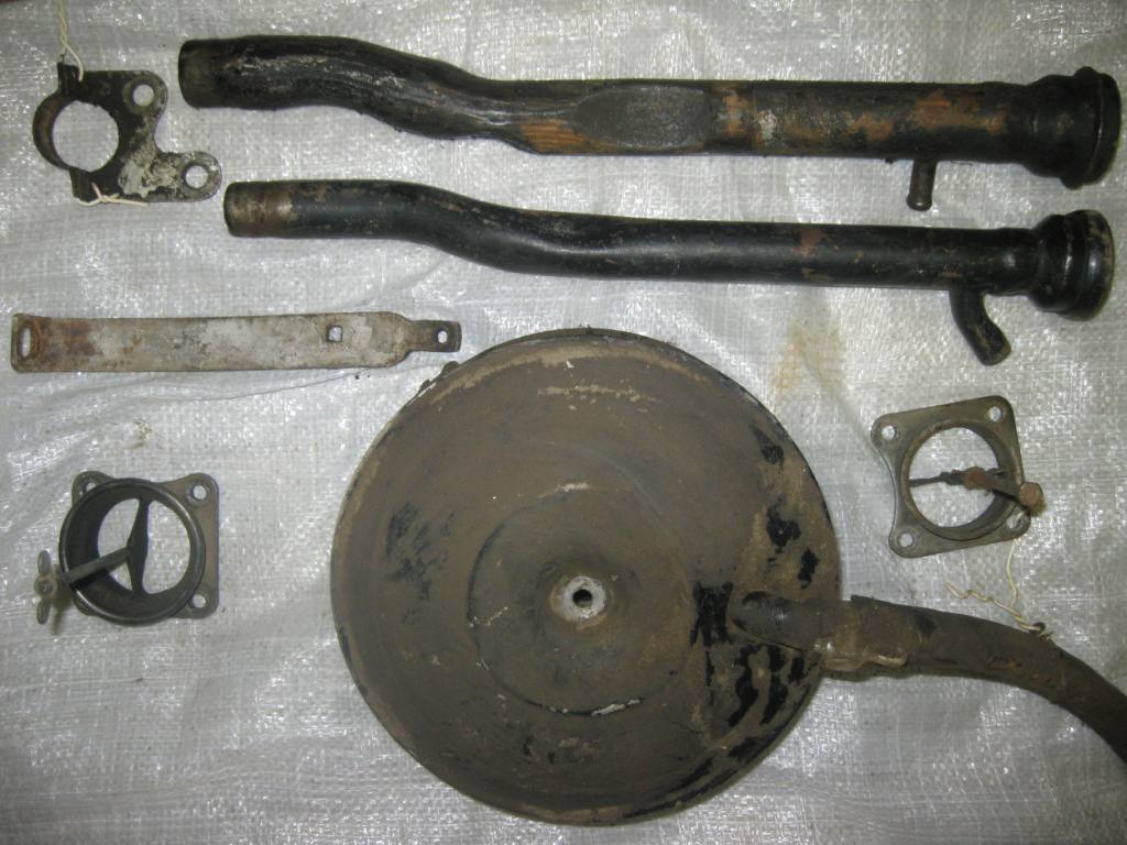

Один возд. шланг сверху по центру.У 2го сбоку .И разные патрубки крепления к карбюратору.Фото позже Спасибо.

Тот что тоньше от М20.Что толще возможно форсированный ГАЗ69 или ?Форсированный стоит на моей М20проверю.Счего воздухан? Какой патрубок карб. наш.

Тот что толще вроде как от второй серии, с фильтром с шумогасителем... А тот что кривой сосок, вроде как от форсированного движка, у меня похожий... пробка под слив масла есть на нём?
Воздухан от ГАЗ-52.

Итак, момент истины
1. ГАЗ 69 с дыркой под маслянный радиатор.
2. М20В(без дырки?)
3. М20 вторая серия.
Вопрос: У первых двух патрубков диаметр части всталяемой в блок одинаковый или нет?
