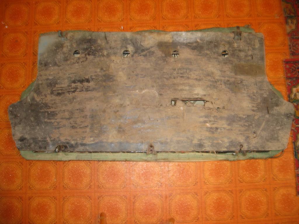

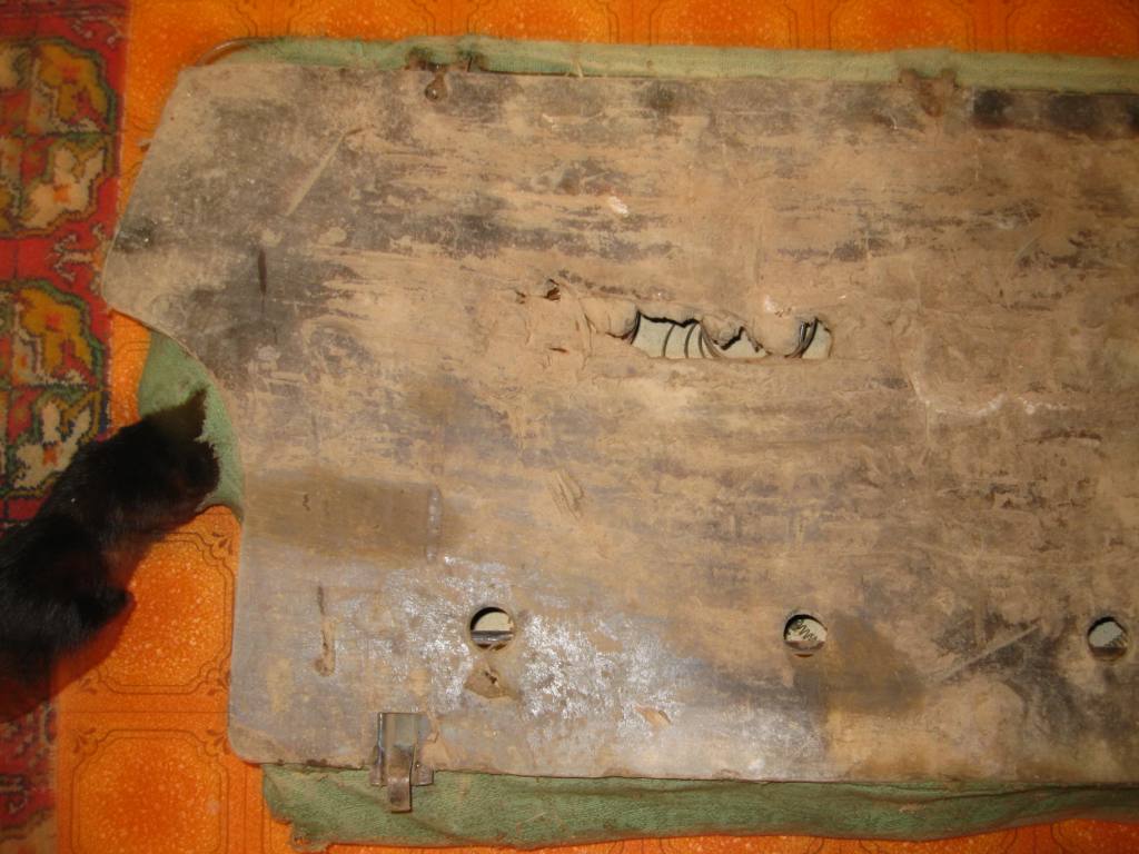

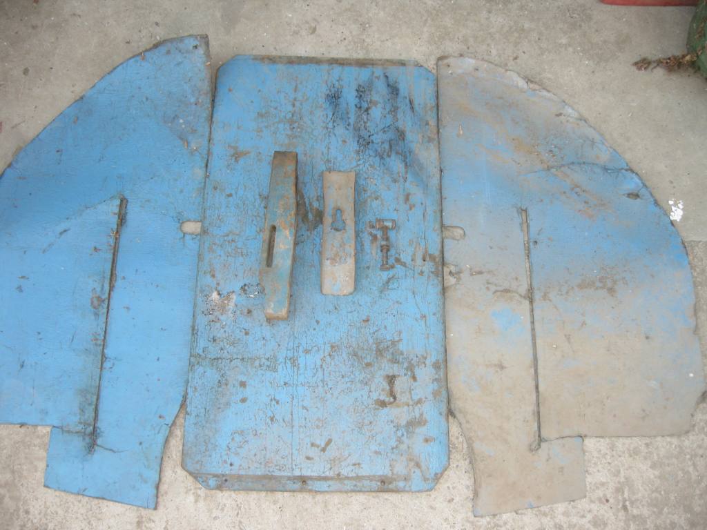

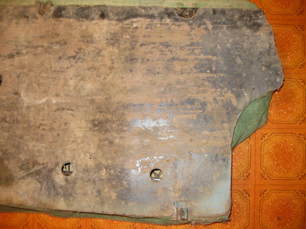

На моей М20 49г перегородка не фанера из того же материала что и боковушки.Фото боковушек прилагаю.
А боковушки оригинал или самопал
Aлексеи
19.06.2011
1 110
709
большое спасибо за фото...боковушки и перегородку я сделал из оргалита 4 мм...(у моего знакомого на м-20из черного двп или кожкартон ...незнаю самопал (что-то не похоже) полки у него нет..(не знаю какои толщины) у меня складываеться мнение что было на заводе из того и лепили....

Средняя полка толщина 20мм длина по ходу 550мм.Если сзавода шло 8мм то не мудрено ,что его переделали.
Фото перегородки длясравнения с задней спинкой дивана прилагаю.Материал плотный картон 2.5мм.
