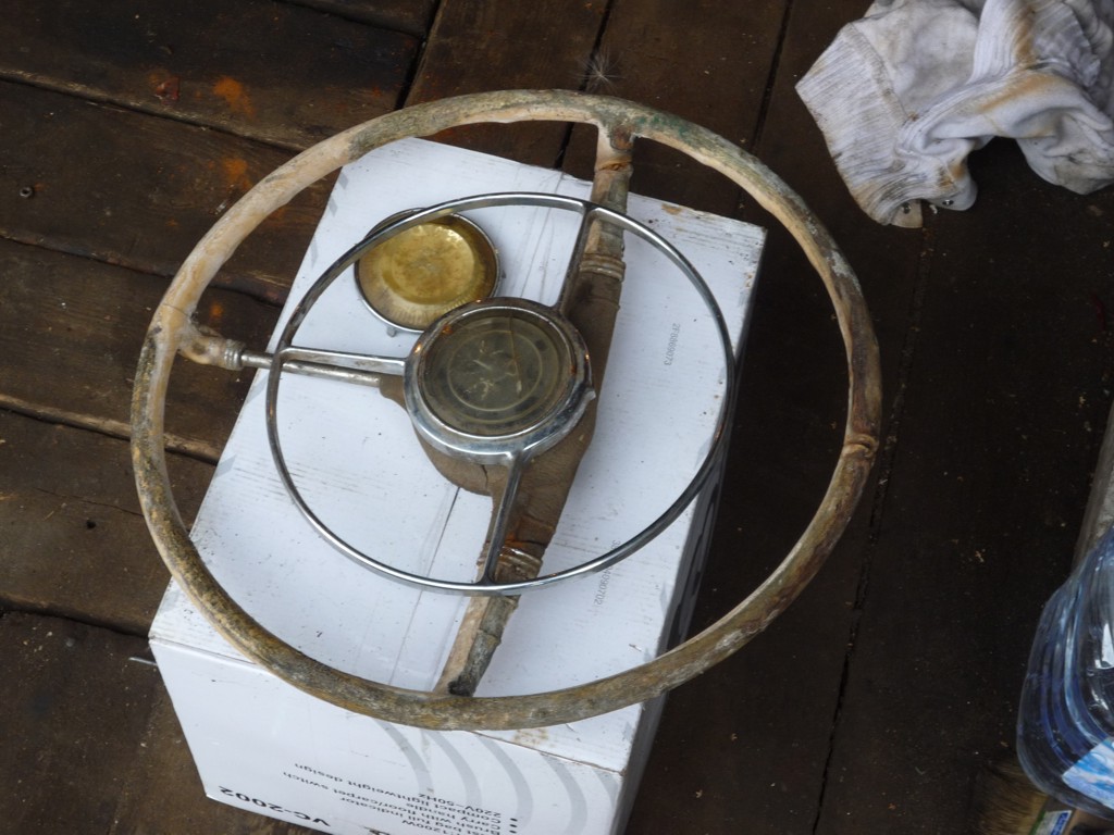

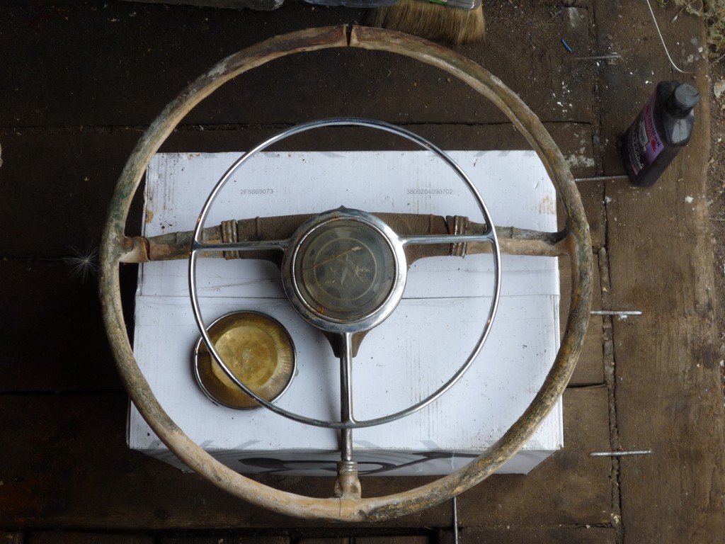

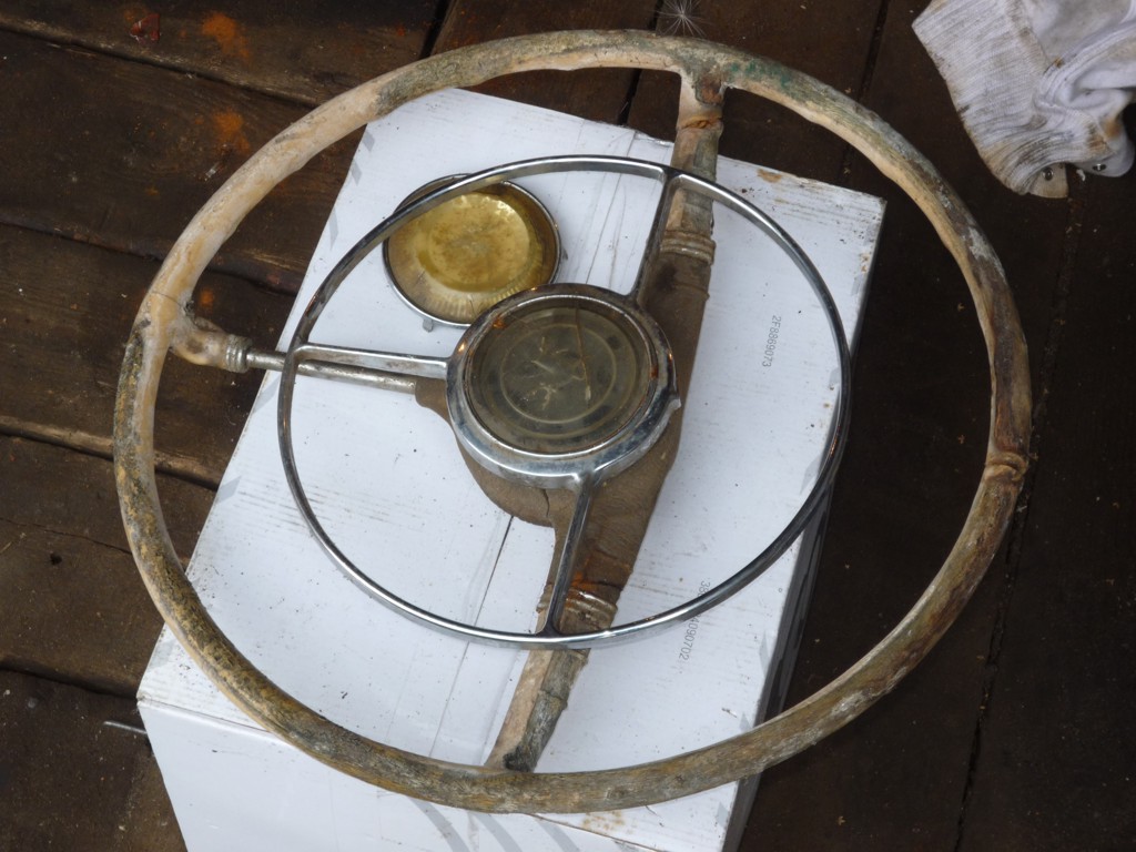

Всем, добрый день Хочу заняться восстановлением руля. Сейчас на моей победе стоит от ГАЗ-24, хочу поставить с ГАЗ-21, поскольку родного за разумные деньги не найти. Состояние моего руля можно оценить по фото. Жду Ваших советов и предложений

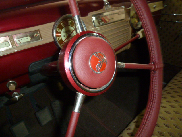

N965
04.10.2006
54
Крым
Как сказано выше. Резиновый шланг. Подбирается нужной тольщины, кому как нравиться. Далее кожа. В моём случае кожа молодого дермантина. Не смог найти кожи бордового цвета. Как будет дермантин ходить, посмотрим
