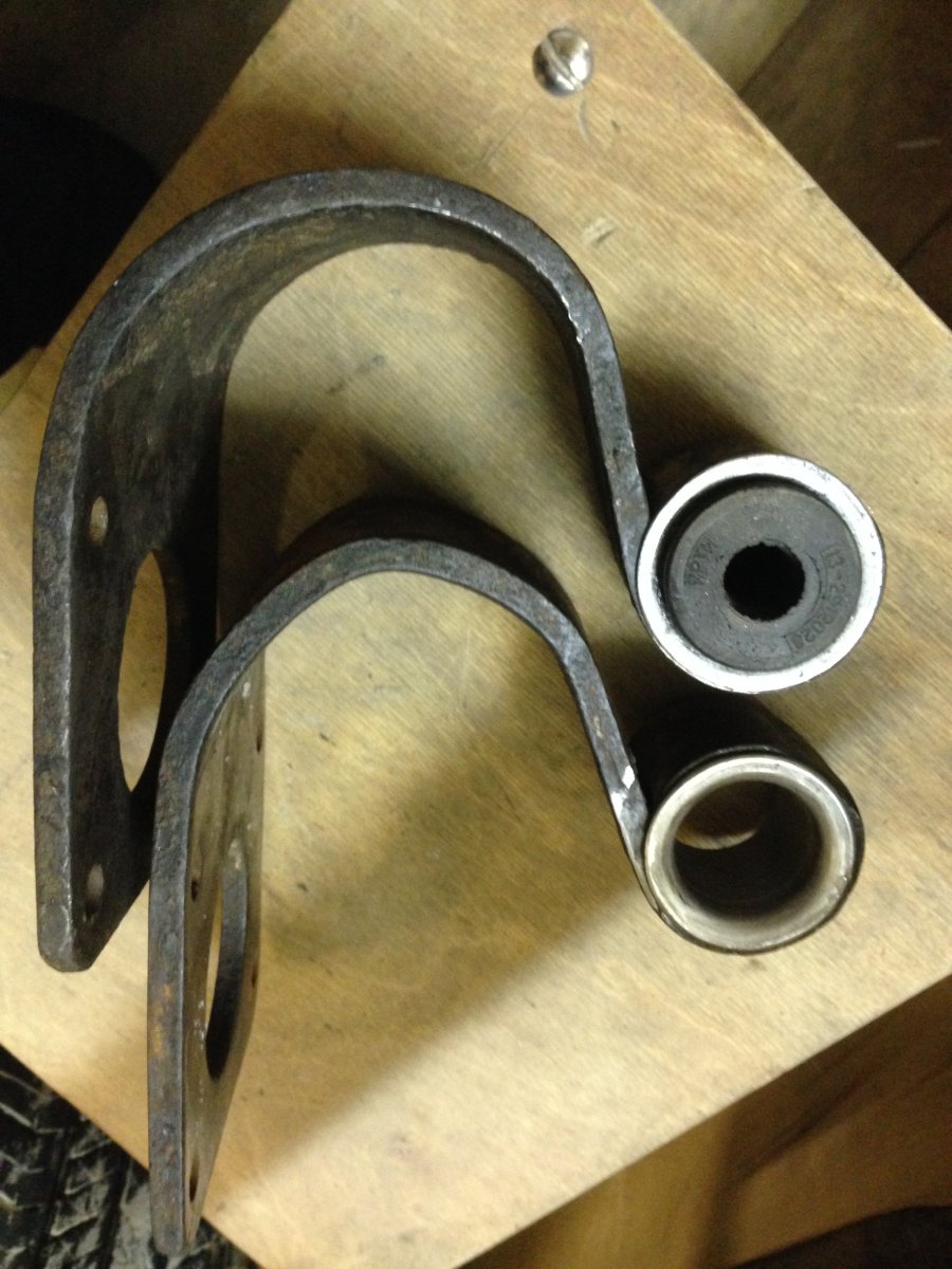

Сижу и думаю, как все же правильно завтулить ушки рессор ... так что бы развальцевались втулки...
Уже почти начертил приспособу для развальцовки.... и вдруг меня посетила идея...
А если сделать втулки из двух частей ?? .. друг на встречу другу, можно даже заход сделать ...
Это имеет право на жизнь???

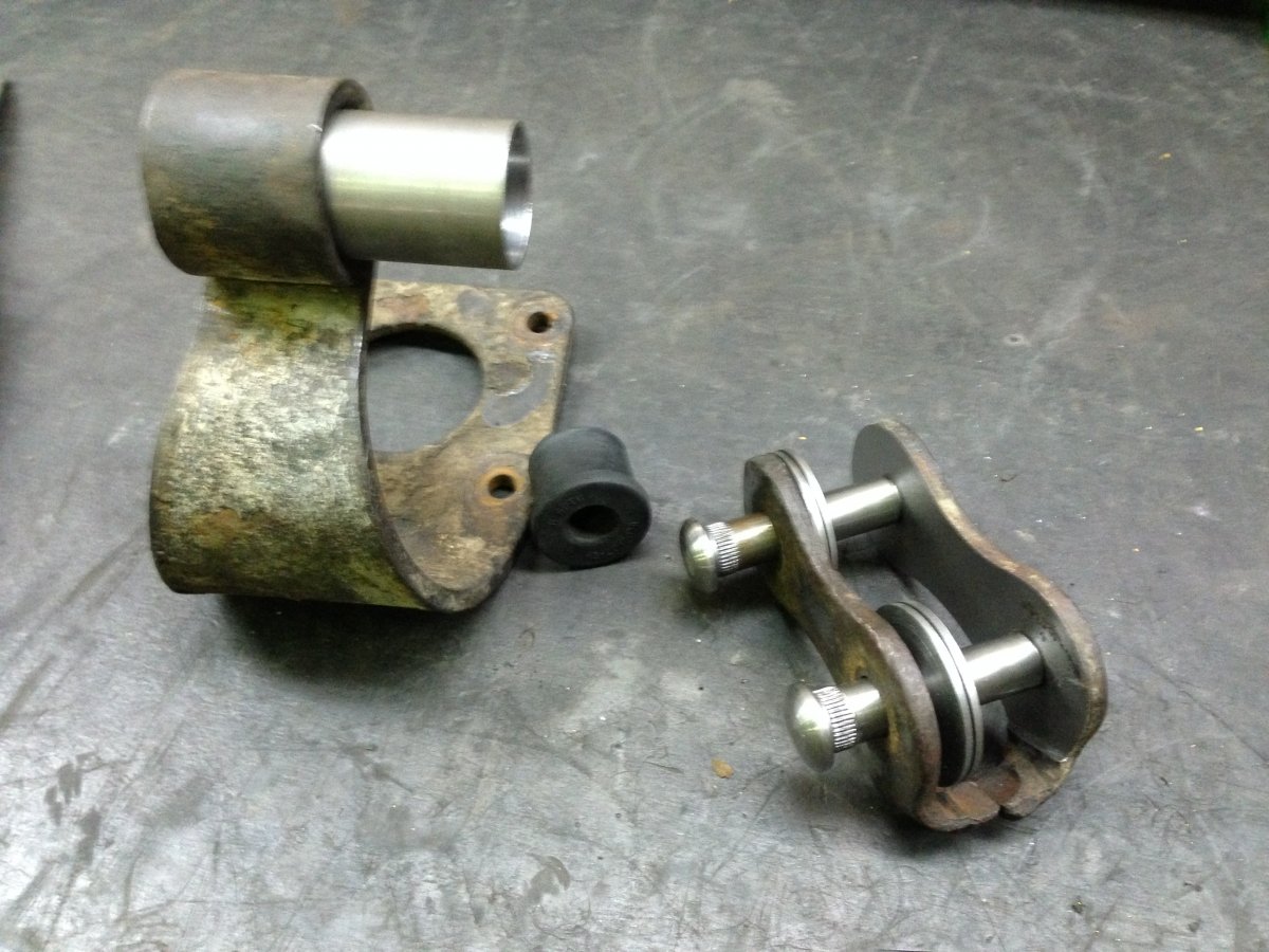

Есть такая тема, называется "установка еврорессор буханки на козла".
В чем фишка, рессоры современные идут с сайлентблоком. Чтобы поставить правильно, нужно выпрессовать сайлентблок и установить втулку.
Разрезные, из двух половин делали, не ходит.
Целиковая работает отлично.
Кто-то на форуме подобрал трубу от пылесоса, причем из нержи. Запрессовал и раскатал шариком от большого подшипника.
Я брал заводские. (В данной теме заводские не актуально)

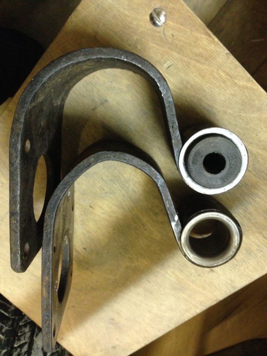

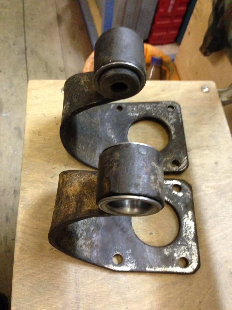

за счет волшебных рук заводчан-рессорников... примерный диаметр ушка для запрессовки 39мм
а сами втулки 35 мм ..
толщина стенки выходит больше 2 мм ((...

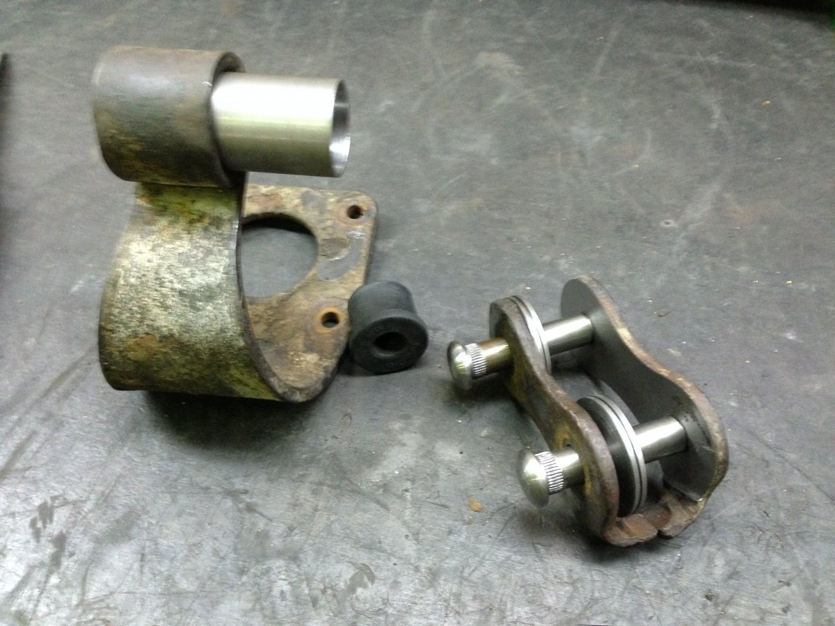

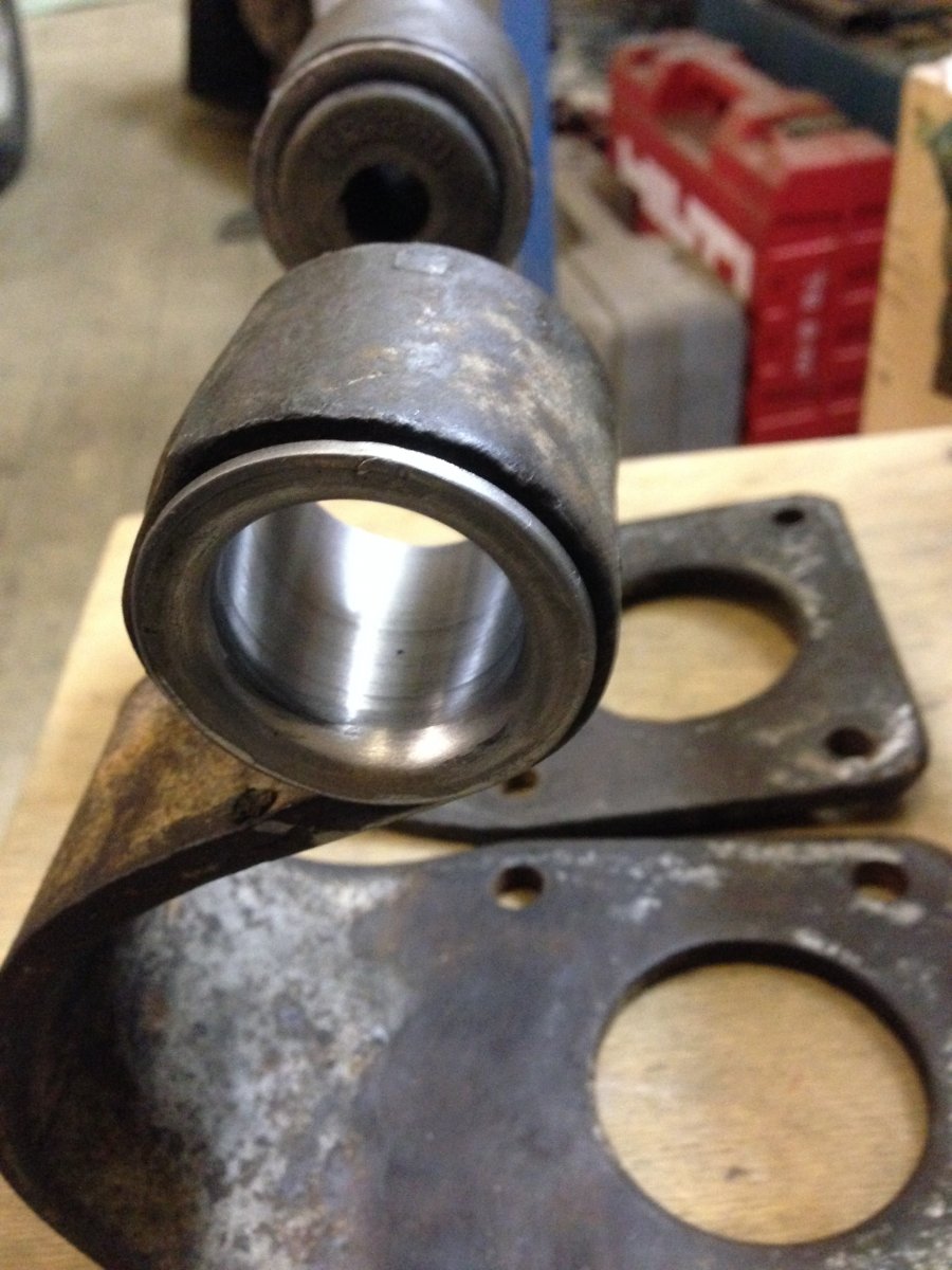

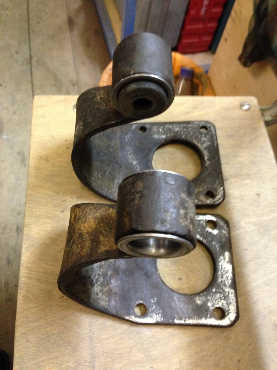

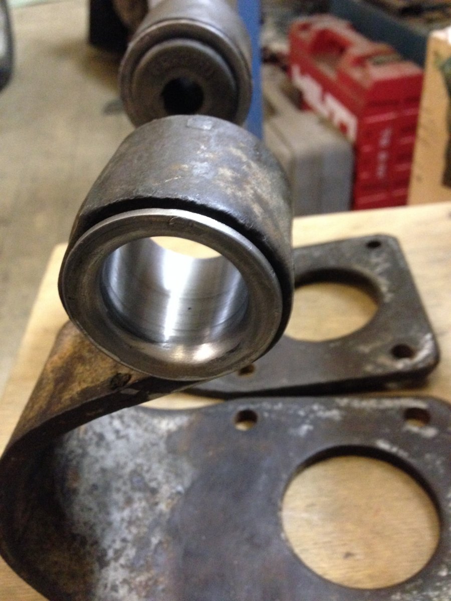

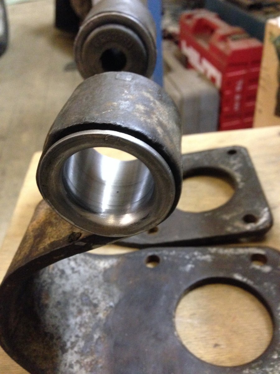

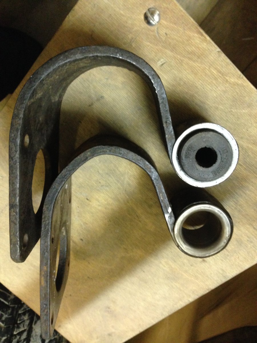

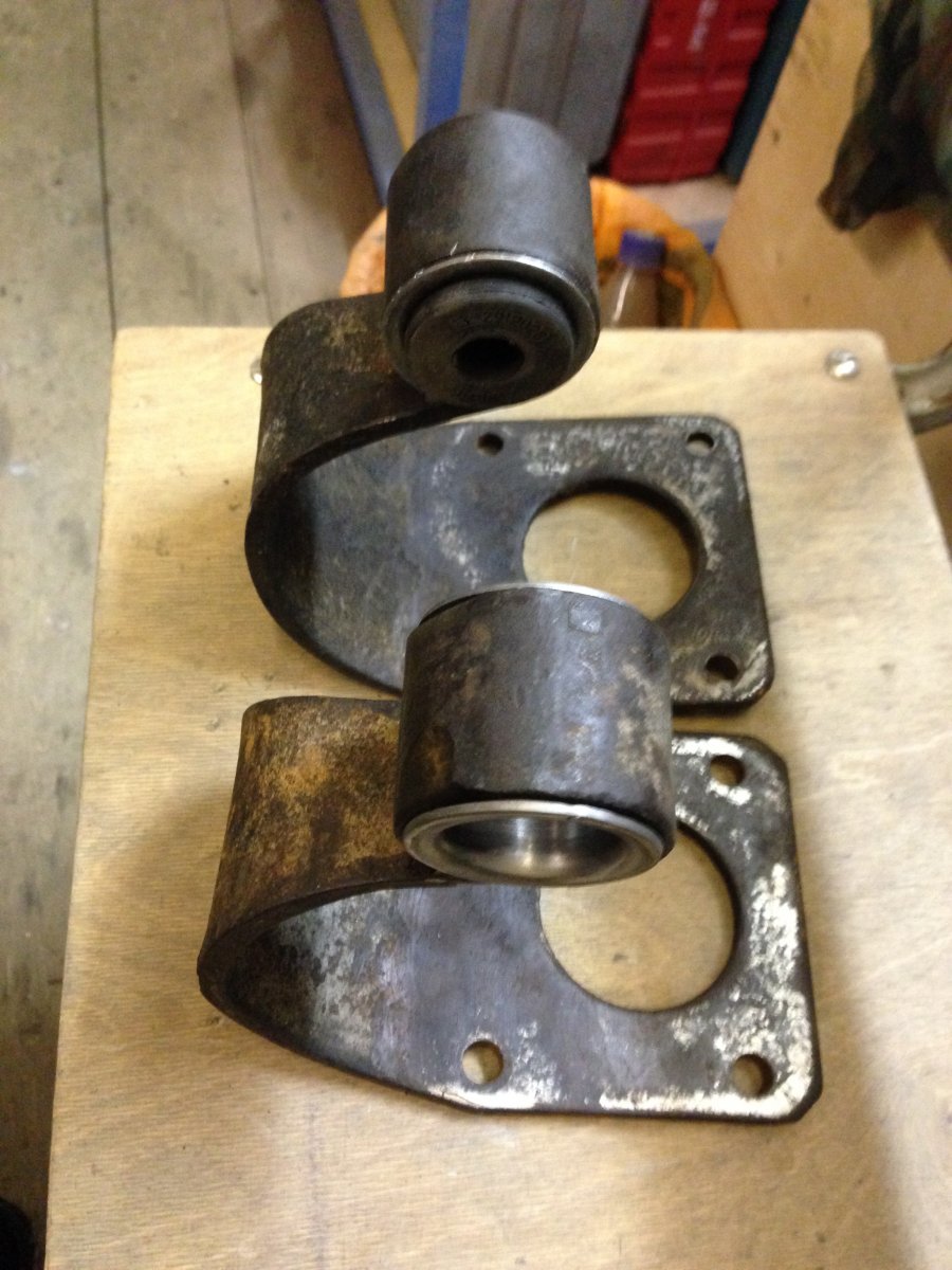

Рессору или проушину. Проушину втулил, а рессору нет. Подбор трубы нерж проточка + изготовление оправки-вальцовки + подкладное кольцо чтоб с обеих сторон одинаковый вальц получился и все, идем к прессу и вальцуем.
Посмотреть вложение 87632 Посмотреть вложение 87633 Посмотреть вложение 87634 Посмотреть вложение 87635 Посмотреть вложение 87636
Лайки кончились, всё сделано правильно.

Со второй развальцуй стальным шаром на прессе .

Выйдет, пресс у тебя есть, а развальцовку можешь и выточить.

Не порвет.
Свободно продаются фитинги из нержи для перехода с одного диаметра на другой. Пластичный материал.
Попробуй, расходов и убытка никакого.

С нержавейки лучше . А края не должно порвать .нержавейка тянется нормально .

Если юбку делать 5 мм. то втулка должна быть на 10мм. больше ширины уха. Дистанционная шайба ставится первой, затем в нее вставляестся втулка, затем на втулку одевается проушина и догоняется до дистанционной шайбы (имеем два выхода втулки с равным значением по 5мм. с каждой стороны). Опирая проушину на дистанционную шайбу (чтоб низ не помять) вставляем во втулку оправку (цилиндр с конусной юбкой) и прессом давим. Если боишься порвать, сделай несколько оправок с разным углом конуса. Переворачиваем и уже без дистанционного кольца давим оправкой с другой стороны.

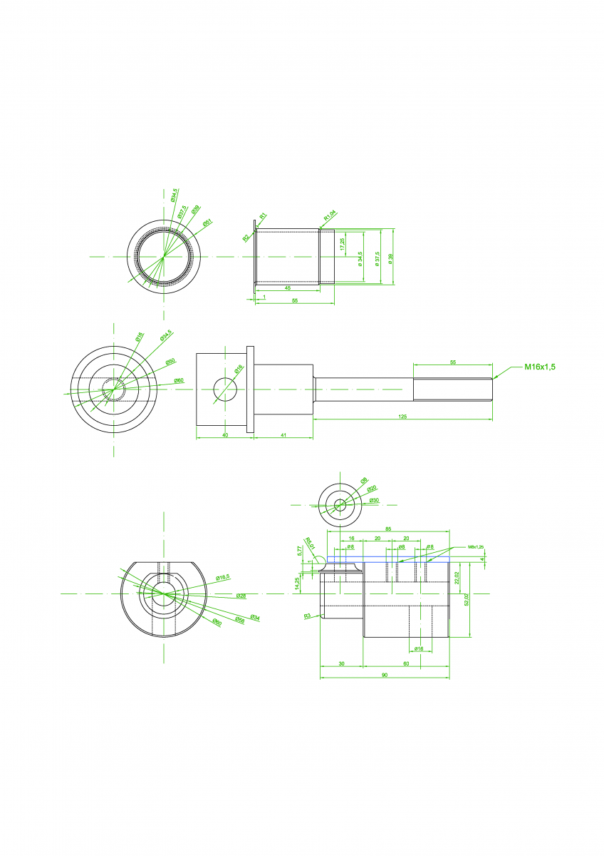

Пока собирался здесь спросить - наваял вот такую хрень ))
9 228
9 924
Завтра буду ваять другие оправки, потом пойду к токарю )
