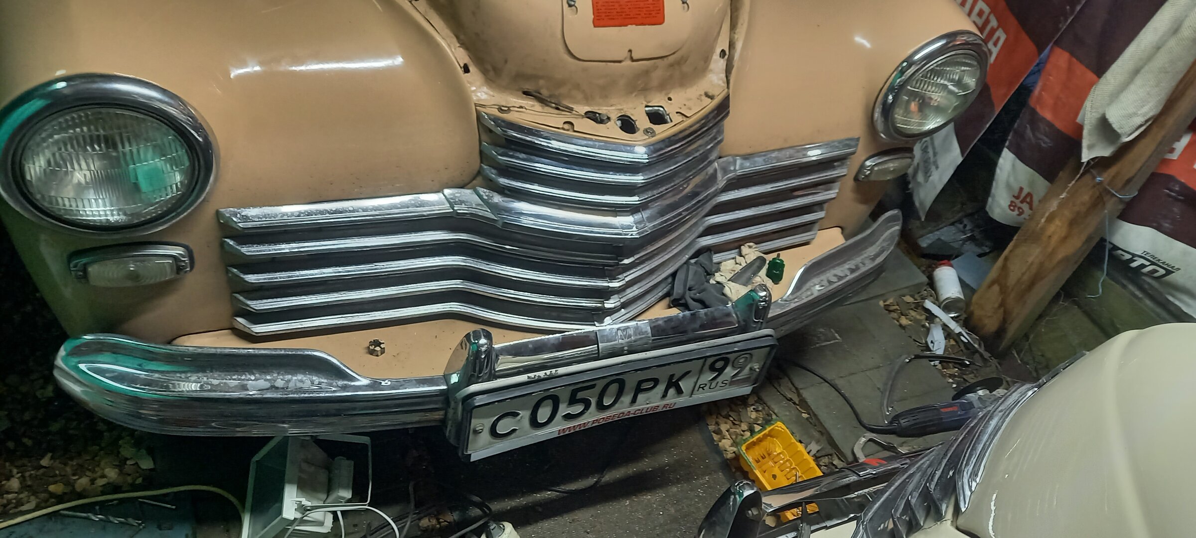

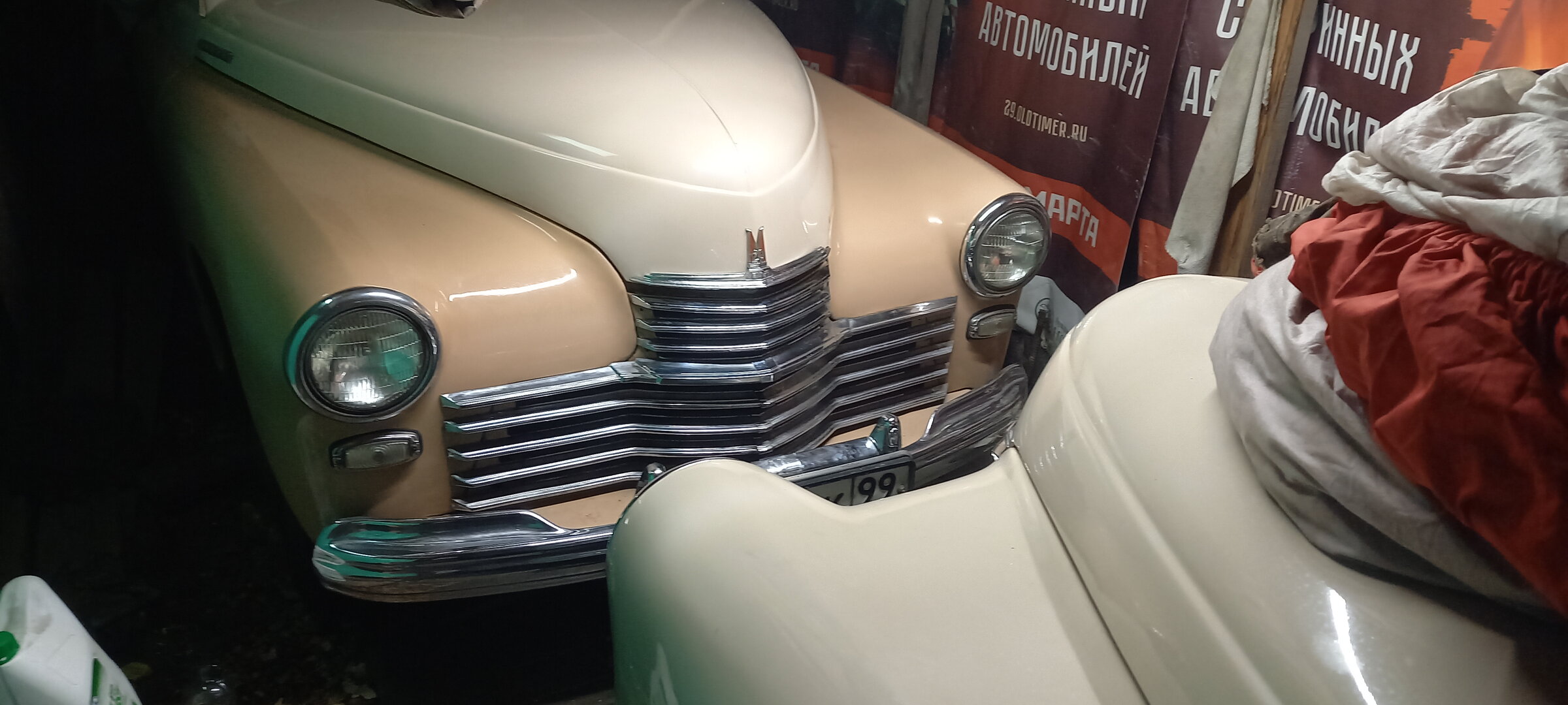

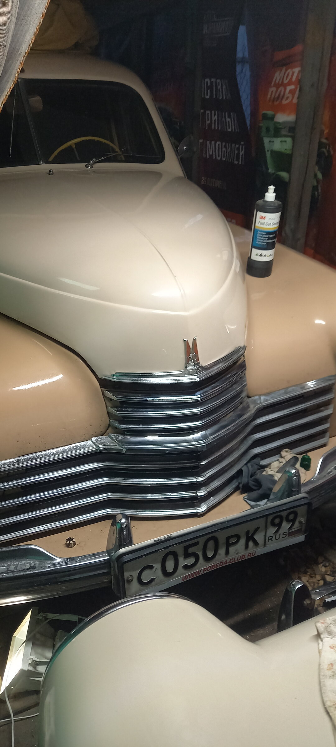

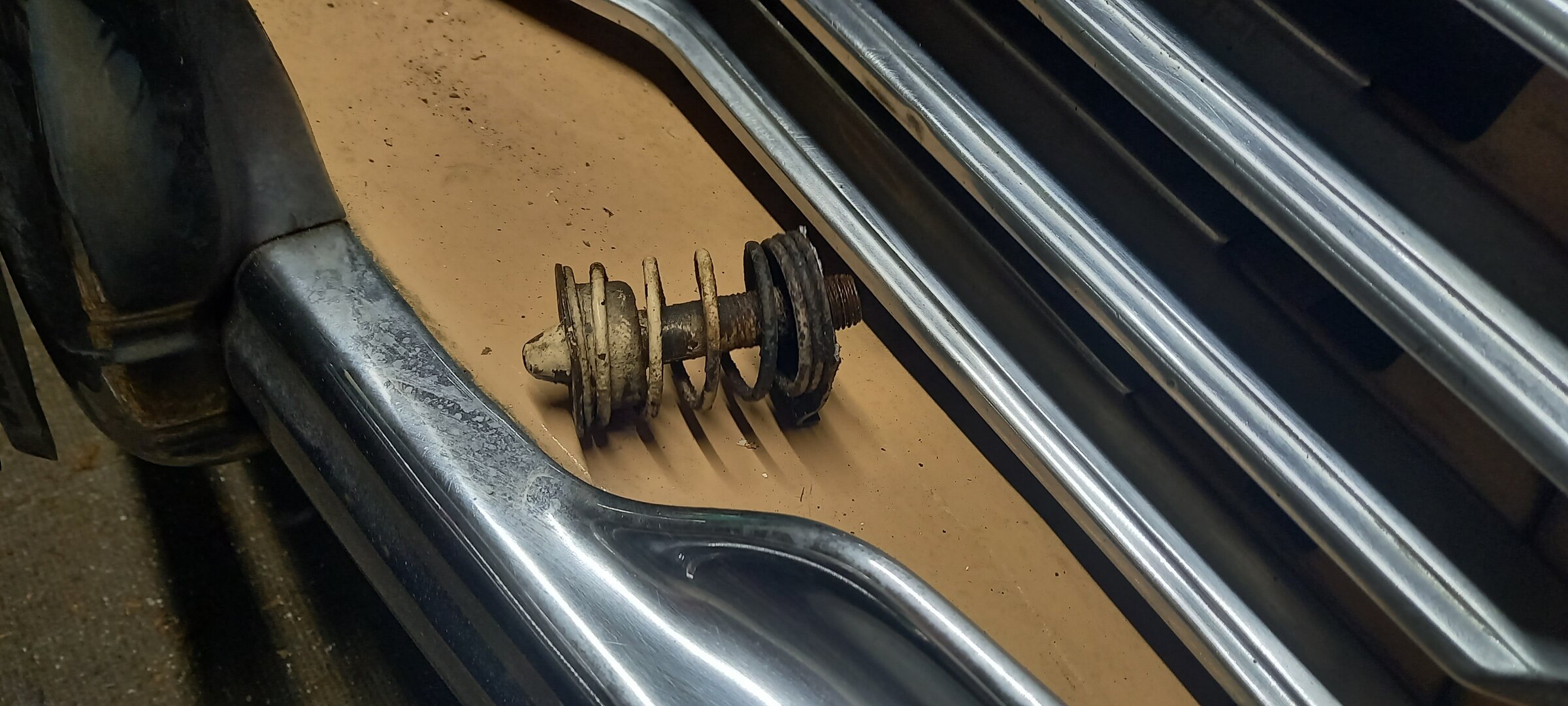

в прошлом году переставил себе вместо улыбки комплект тельника, все таки и машина 49 года по докам и на площадке сериала Порода 49 год хотели, пришлось. Но тогда ушел в зимовку, а в этом году уже пару раз выезжал, и понял что замок капота не цепляет. начал разбираться, высота зама капота была выше, теперь палец не достает. выкрутить для регулировки не вышло никак, грел, мочил, стучал, зажимал, бестолку. Столько лет никто его не беспокоил. Пришлось из мятого донорского капота вырезать всю переднюю планку в сьре с фиксатором, пружиной, гайками, отпесочить, разобрать, сегодня внедрил наконец. теперь все легко регулируется, заодно махнул бумеранг 3 серии ( теперь высвободился), эмблему на капот внедрил и перемычку между клыками. усталый но довольный уехал из гаража

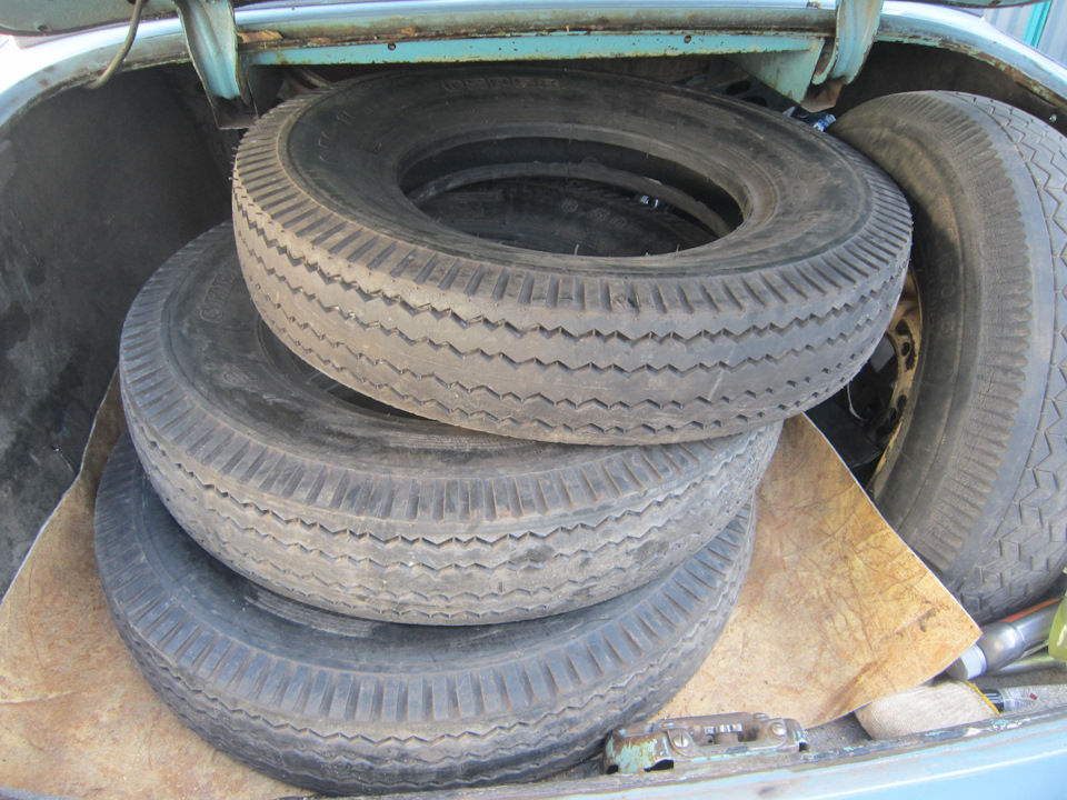

Напиши, пжлста, что за резина. 🍻
Покупал я ее 10 лет назад на нашем форуме у Андрея 111
Уже тогда этой резины в магазинах не было... Вот рассказ про нее на Драйве.
