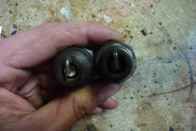

Фото со стороны электродов- толстая М12 и М18(слева):

По фото вы ничего не определите. Калильное число определялось лабораторным методом на специальном двигателе.И определялось комплексом характеристик свечи а не только длиной изолятора..... :(

Ну ладно тогда, пусть лежат. А так просто Артем просил фото со стороны электрода...

Спасибо за фото... Но ты бы как нить их подсветил что ли )))
вообще не парься, попробуй вкруть и посмотри чё будет )
5 036
3 123
33
Да, фото голимое, надо было со вспышкой :oops: Можно и вкрутить, только их некомплект 3 штуки :)
