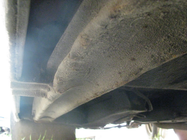

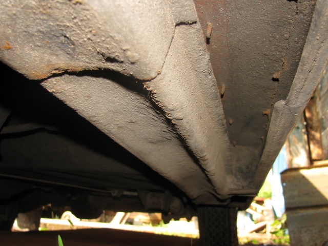

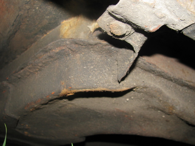

Были дебаты на счет родных порогов к М-20. Показываю какие должны быть в оригинале пороги. И никак не иначе. Все ссылки на книги( с рисунками) НЕ принимаются! Все в Них ремонтное!

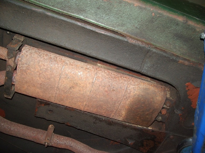

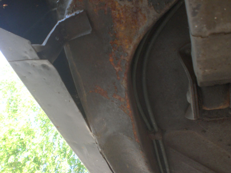

снизу фото двух разных машин, одна всю жизнь прожила в штатах другая на родине, на обоих похоже работале очень похожие мастера,,, на заводе.

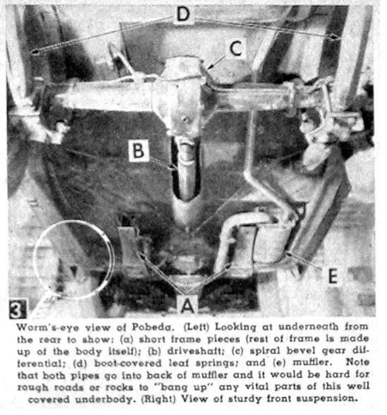

soulivefan сказал(а):
есть версия,которая все объясняет: на победах 2-й и 3-й серии форма коробов и порогов различались..Все то время,которое я пристально изучаю этот вопрос,обладателями родных порогов,как на фотографыиях выше ,были, как на подбор, машины именно третьей серии,а все ,что максимально напоминает днище калифорнийской Победы,принадлежит к образцам 2-й серии...
Внимание!А ремкомплекты то шли на все машины скорее всего одинаковые!Вот и все...То есть,в принципе,Сталкер не ошибается,но это касаемо только машин 55-58 годов выпуска...
на фото машина 1956го года, из журнала 1957 года

MaxMermer сказал(а):
значит мою машинку с пробегом 7 тыс. Американцы ремонтироовали.? :D :D :D
может и так, но то что на фото, это точно не заводское исполнение. В те времена на производстве автомобилей так не варили!!!!! Это самопал! Кто-то Вам втюхал М-20 , с пробегом 7 тыс., с ремонтными порогами :p

Уважаемый сталкер, не буду Вас разубеждать и все же вы не правы, на моей машине стоят родные пороги, я это точно знаю, поскольку у моего деда она с 1958 года, они ремонтировались заплатками в двух местах, но общая форма у них такая как на фотографиях MaxMermer
Не буду отвергать версию soulivefan, скажу только, что на машинах второй серии пороги такие как у MaxMermer
9 342
929
На моей машине пороги точ-вточь как у сталкера!!! Везьде сварка очень аккуратная и вообще судя по всему машина не варилась, по крайней мере днище точно! И я лично видел не одну победу с такими порогами, с точно такими порогами!

Дима, в данном случае не допускаю, т.к. имеются 2 основные причины: 1: это делалось в СССР, где весь автопром (и не только его) стремились унифицировать деталями, а 2:не вижу смысла на производстве соединять два одинаковых сечения вместе. Для жесткости и одного прямоугольного сечения достаточно. А вот ремонтировать намного удобней ремонтным порогом, и варить проще, и он придаст жесткость, скорей уже еле дышащему родному порогу. P|S: Лично мацал руками НОВОЕ днище М-20, если бы не мацал, то скорей всего и не брался бы утверждать, да и у моей Победки точно такое же.

Ну продаю ее я недели 2-3, и не спешно (без особой охоты, как впрочем и другие свои авто) .Особой рекламы не делал,.... в Америке не был и не поеду, хотя родственники там живут, А вот на счет сварного шва на вашем пороге точно говорю что он не заводской. НУ НЕ ВАРИЛИ ТАК машины на авто заводах в СССР (да и в США тоже). Так варили только при ремонте машин кустарным способом. Поднимите литературу по сварке и обработке металлов при производстве автотранспорта. Ну что ВЫ слепые что ли?
