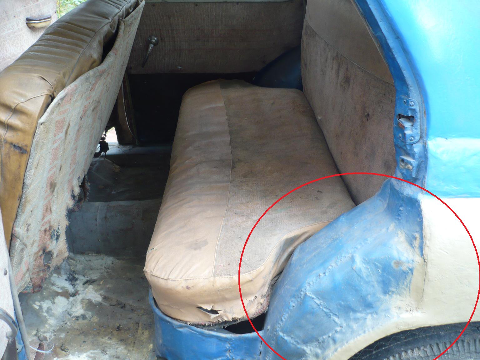

Возможно ли это купить?
Griboedov
02.08.2012
29
36
Пенза
Подскажите люди добрые!!!
Возможно ли купить задние арки в нормальном состоянии и за какую цену???
или легче восстановить их?
13 386
5 804
формально в запчасти не поставлялось, ремзаводы себе клепали вставки, но сегодня найти хорошие почти нереально. Надо искать мятые двери с целыми ответными закату частями.

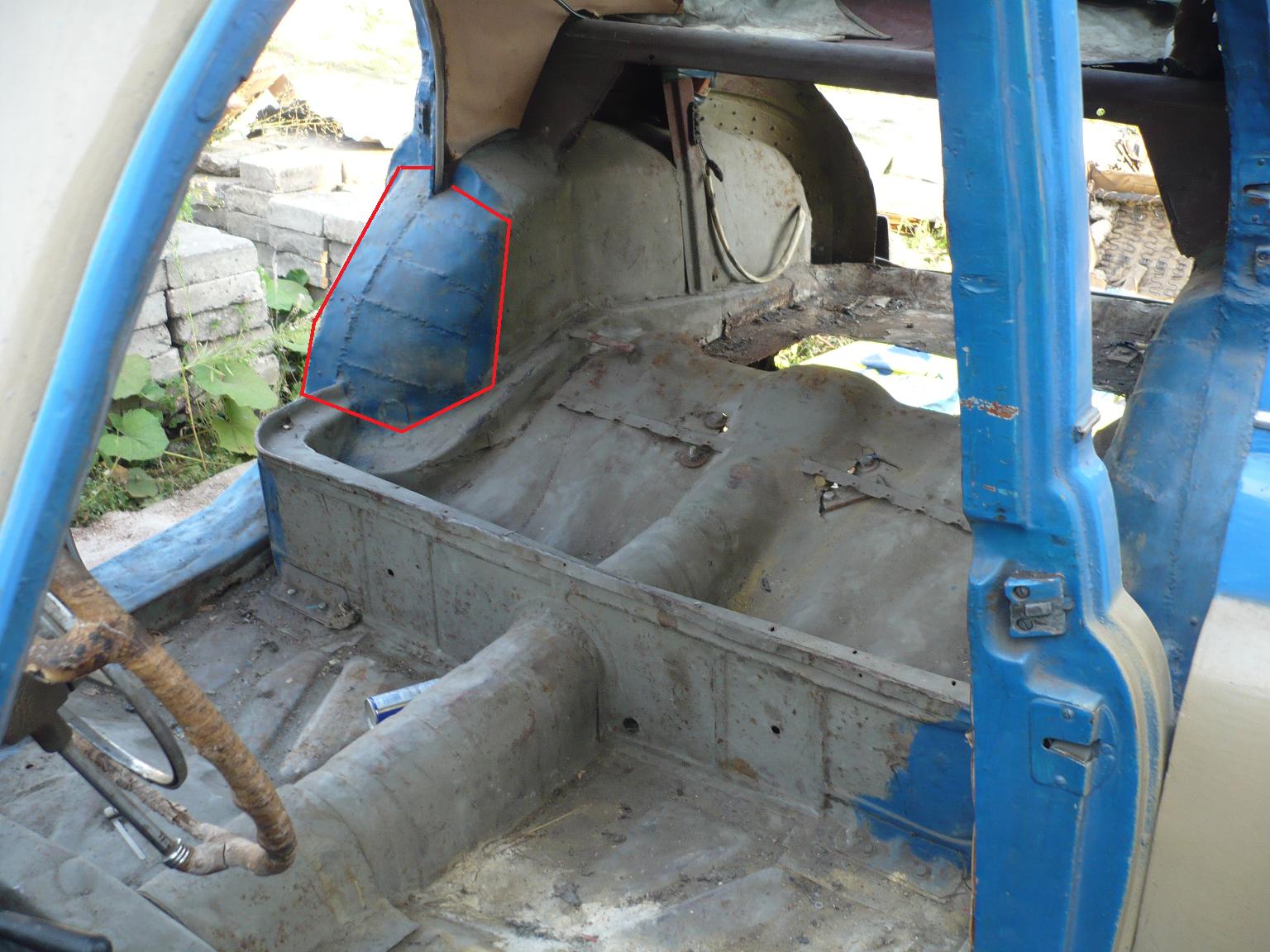

АлексейРиО
04.02.2006
1 710
Внутренние части закатов в хорошем состоянии есть на моём доноре.
Постараюсь на днях зафоткать.

От себя добавлю, так ничего и не придумали лучше чем использовать задние двери, о чем коллеги писали выше.
