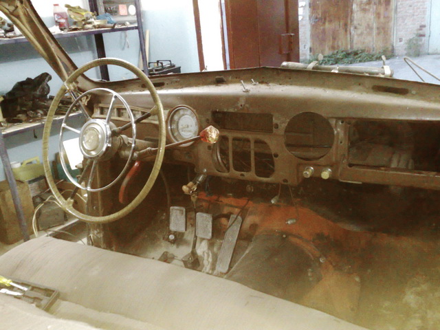

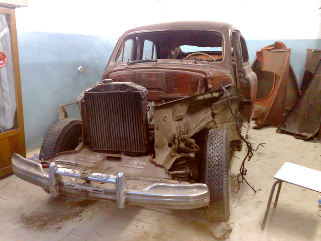

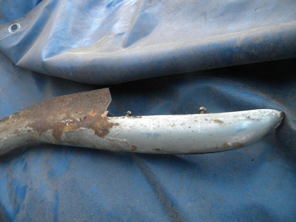

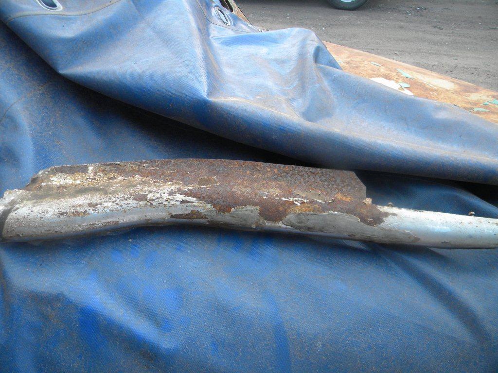

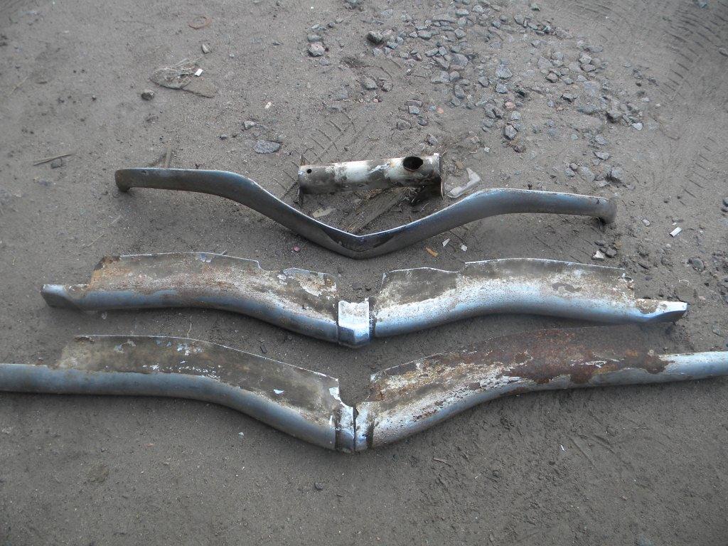

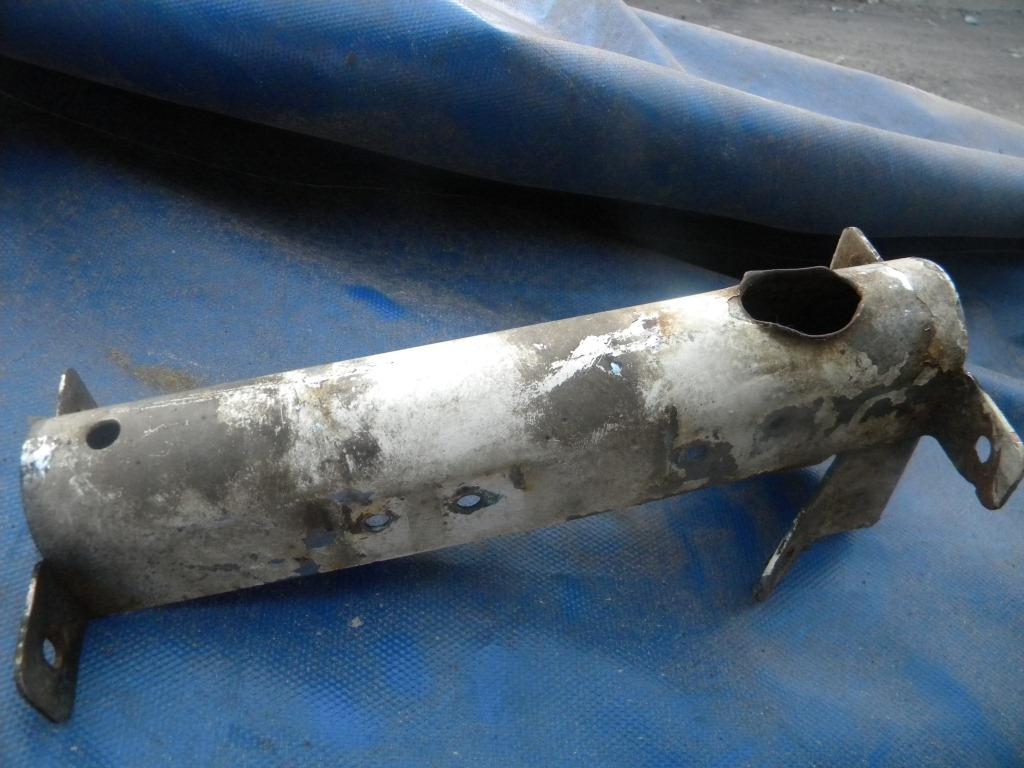

Здравствуйте форумчане. Вот приобрел сабжа этого, давно хотел что-нибудь из Побед или 21-х. По жизния я в общем компьютерщик. Но руки вроде растут, откуда им и нужно расти, поэтому и взял. Хочу максимум к оригиналу восстановить. Сначала хочу восстановить кузов, паралельно занимаясь ходовой. Нужны по процессу советы. Кузов конкретно гнилой в 3-х местах. Это перед задним бампером и проем задних дверей в районе колесной арки. Средние стойки немножко внизу, днище в месте крепления водительского сиденья. Вопрос первый. что сначала делается - восстанавливаются и навешиваются двери, а затем выводятся по дверям закругления арки или наоборот? Второе - до какой степени сдирается антикорозионное покрытие на днище для повторного его нанесения? Кстати, предыдущее в некоторых местах еще живое, в смысле пластичное. Щитки двигателя снаружи антикором обрабатывать нужно тоже, или красится просто? Чем красятся железяки заднего моста, рессоры, и т.д., т.е. низ. Спасибо, надеюсь на понимание.
P.S. Вот две фотографии, сейчас уже разобрана полностью и на боку.

Сдирается до голого металла. Все и везде. Брызговики двигателя снаружи(со стороны арки) можно и обработать.

Двоешный передний бампер и отсутствие дырки под антенну намекают, что с 1956 годом выпуска не все так просто.

Писькоструй есть, но компрессор 6 атм, 450 литров.мин. Немножко не хватает, остановки часто делать нужно. Простучал, железяка еще та, держится. Я знаю, что под песком вылазят проблемы, но как-будто не наблюдаем. А там видно будет. Я пробую покрытье снимать шлифмашинка + щетка, горит, воняет, тянется зараза, и снимается очень медленно, поэтому и спросил.

На фото интересная сброная солянка, ибо крепеж РР на левом брызговике - трешечный, а номер кузова - на оловянной нашлепке моторного щита, это до 52 года так было. Плохо видно отверстие под замок зажигания, если оно больше диаметра гайки замка - опять же вторая серия, а не трешка, так что наверняка имеется шахер-махер с доками ...цать летней давности.

Думаю, фото замка раставит все точки над (І) :wink:

Спидометр, если не ошибаюсь (более крупное фото развеет сомнения), "переходной", 1955г.в. С учетом остальных нюансов победа скорее всего 1955г.в., Какой год выштампован на дублирующей табличке на брызговике двигателя?

цвет кузова больше идет двушке, а еще надо смотреть на упорный уголок кронштейна АКБ, если он цельный - то машина из ранних, если с пропуском - то трешка, а еще наличие выштамповки в виде креста в моторном щите со стороны нолг правого пассажира, у двушки его не было. Про крышку багажника и предний фартук не говорю по умолчанию, хоть они и отличались кардинально по сериям, их могли поменять.
